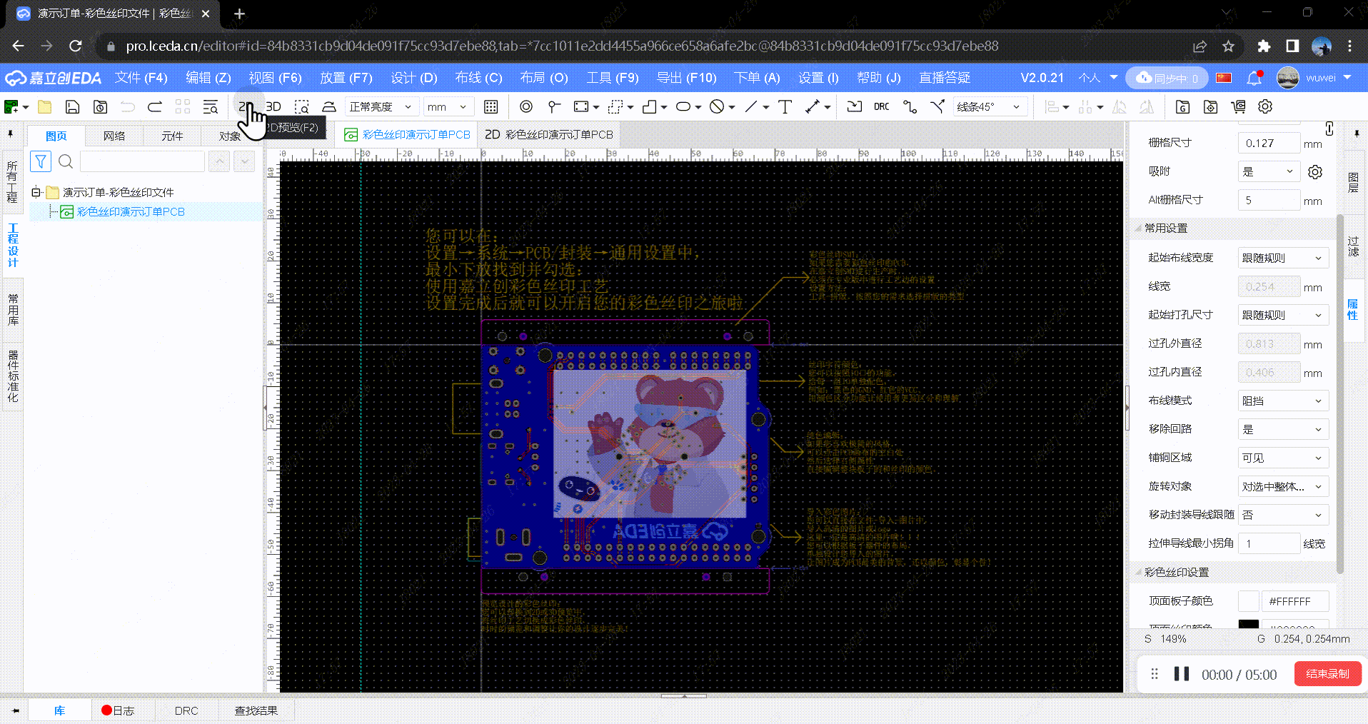

1.开启彩色丝印设计第一步
设置→系统→PCB/封装→通用设置,最下方找到并勾选,使用嘉立创彩色丝印工艺

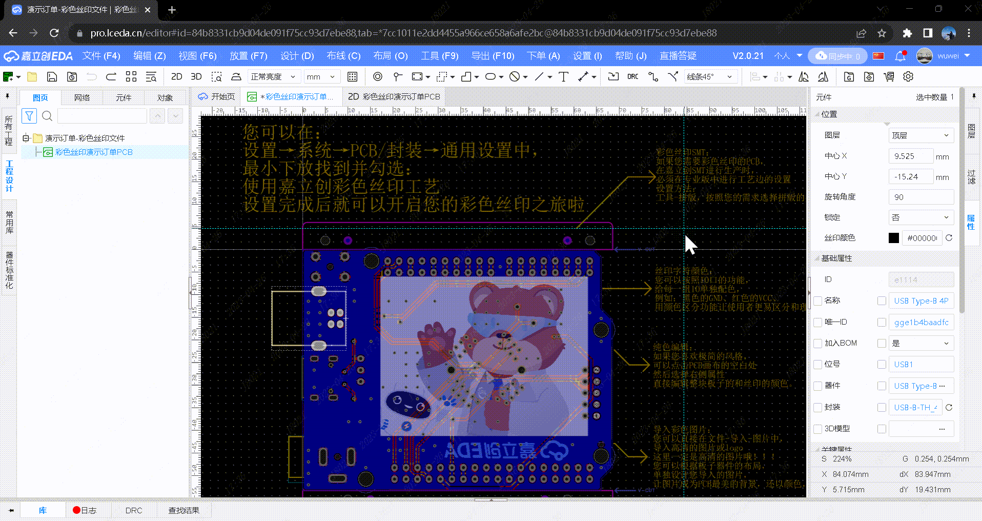

2.新手教程!两分钟让板子变成彩色
您可以鼠标左击PCB画布的空白处,切换到右侧菜单的-属性,到下方的-彩色丝印设置
好了现在你可以为你的板子调色啦!
顶底层板子颜色,您可以通过顶底层板子颜色的调色板,来使你的板子有一个纯色的背景。
顶层丝印颜色,您可以通过顶底层丝印颜色调色板,就像写PPT一样可以随意调整字体的颜色。
当然你也可以单独选中某一个或多个丝印,调整他们的字体颜色。

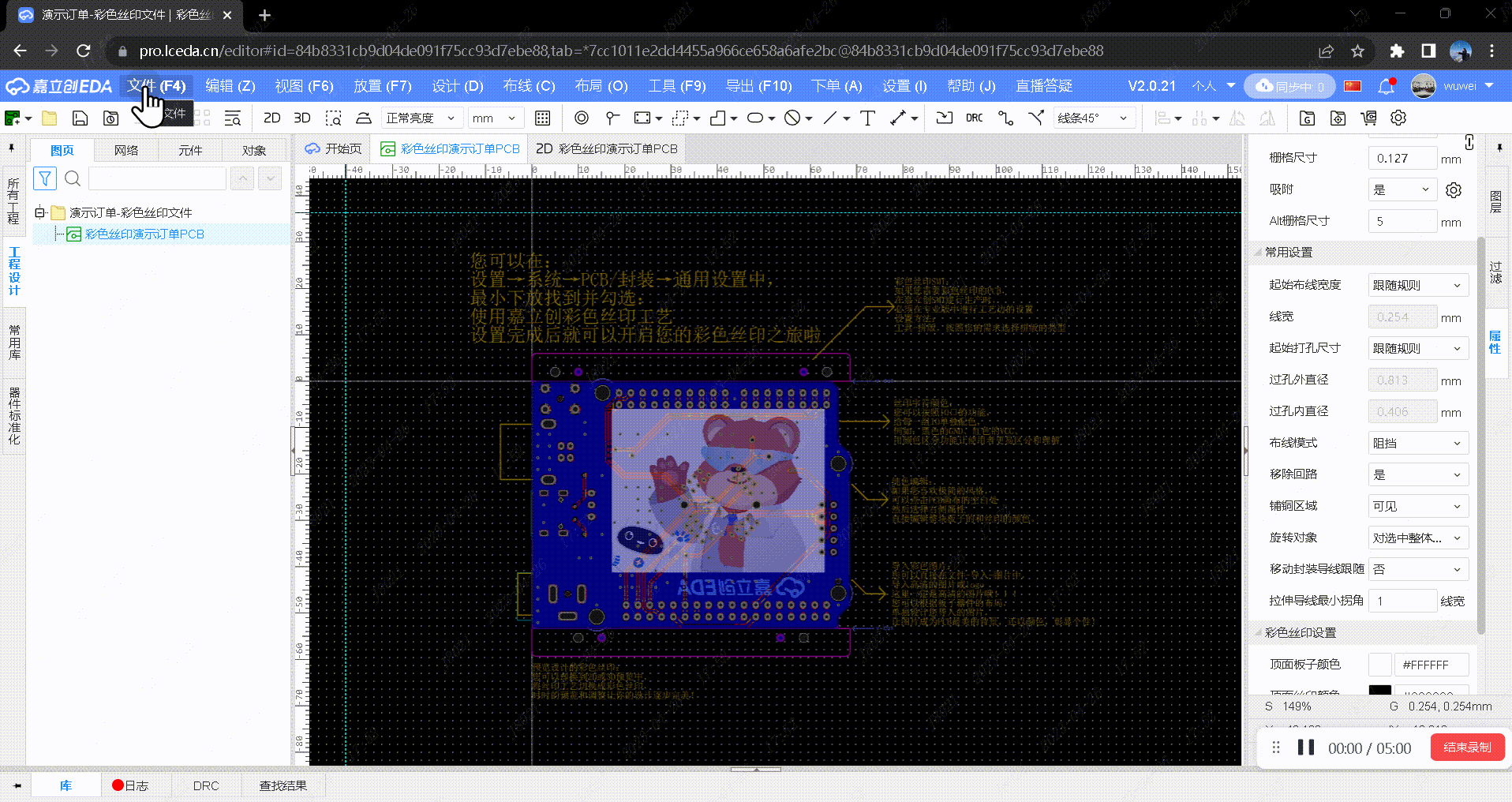

3.导入彩色图片
文件-导入-图片导入一张你喜欢的图片
勾选:适用于嘉立创彩色丝印生产
然后设置好图片所在位置和顶底层,这样你的图片背景就设计好了!

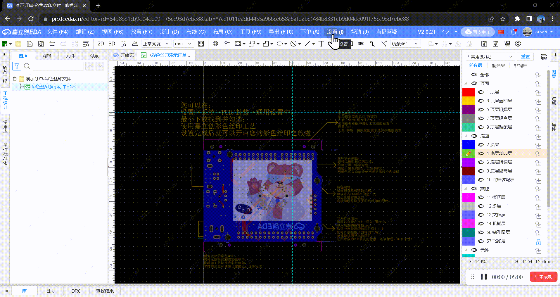

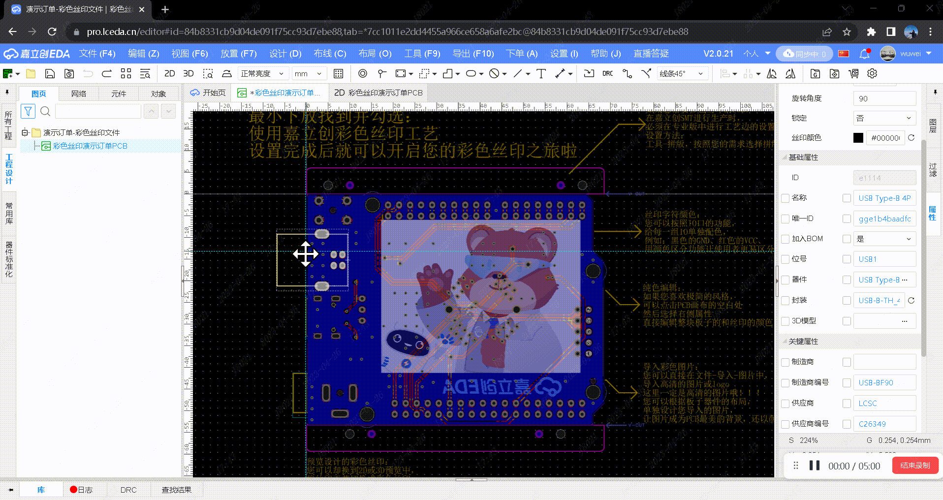

4.彩色丝印的预览
点击2D/3D预览-丝印工艺切换成彩色丝印,这样就可以预览你的彩色PCB啦!

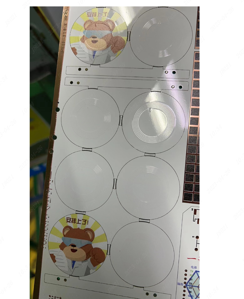

5.彩色丝印的生产工艺的声明(非常重要下单必看)
  • 嘉立创EDA彩色丝印的生产文件是脱离Gerber的,嘉立创为了保证客户设计的PCB符合我们的工艺条件,会对客户的gerber原稿进行微调,但是我们并不会将Gerber的调整映射到彩色丝印的文件中(如果gerber调整的数据超过我们设置的误差2MM,那么您的彩色丝印将不会生成生产文件),所以在设计的过程中需要注意以下可能会影响彩色丝印生产的情况。
  • 工艺边设置:拼版后尺寸长度需要≥70MM,如果小于这个值,提交嘉立创审核后,客服会询问是否去掉工艺边,如果让嘉立创帮你去掉工艺边,就会导致彩色丝印拼版失败,从而影响彩色丝印的生产(详细情况请参考:https://www.jlc.com/portal/server_guide_112.html
  • SMT的工艺边设置:嘉立创的工艺边有专门的设计要求,如果您设计的工艺边不符合嘉立创的标准,那么嘉立创的外协工程师也会对您的工艺边进行调整,如果工艺边的调整超过误差,就会导致彩色丝印拼版失败,从而影响彩色丝印的生产 ,详情请见(可跳转)嘉立创工艺边执行标准

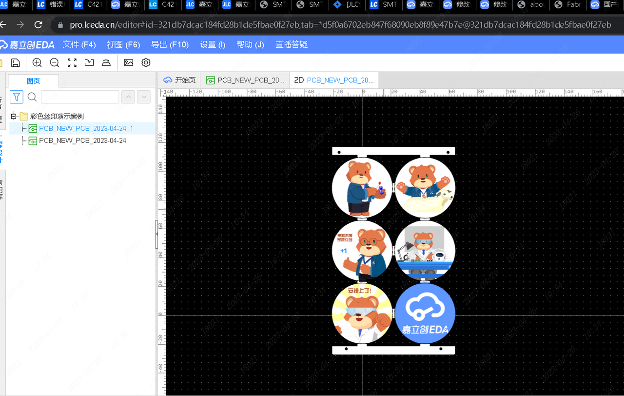

  • 嘉立创EDA专业版拼版:目前彩色丝印在专业版中不支持拼版,专业的拼版功能不会将彩色丝印的内容进行复制,您导出彩色丝印的Gerber只会在母板中有数据,其他拼版的文件不会有彩色丝印的文件(如下图-右侧图是设计预览图,左侧为实际生产图)

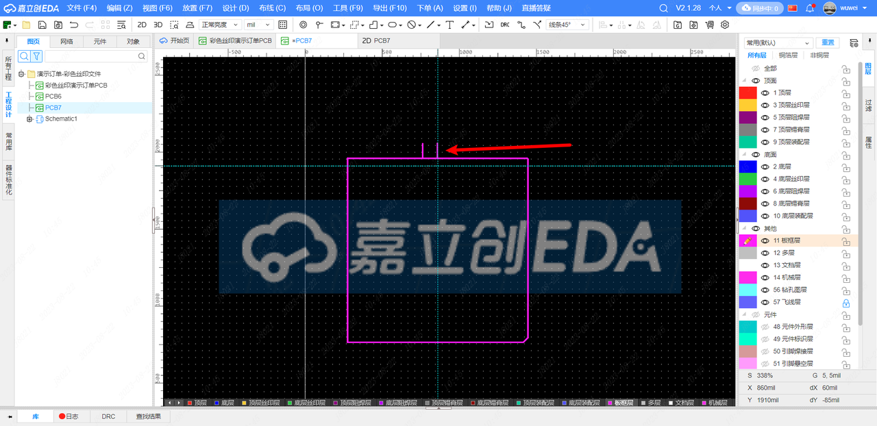

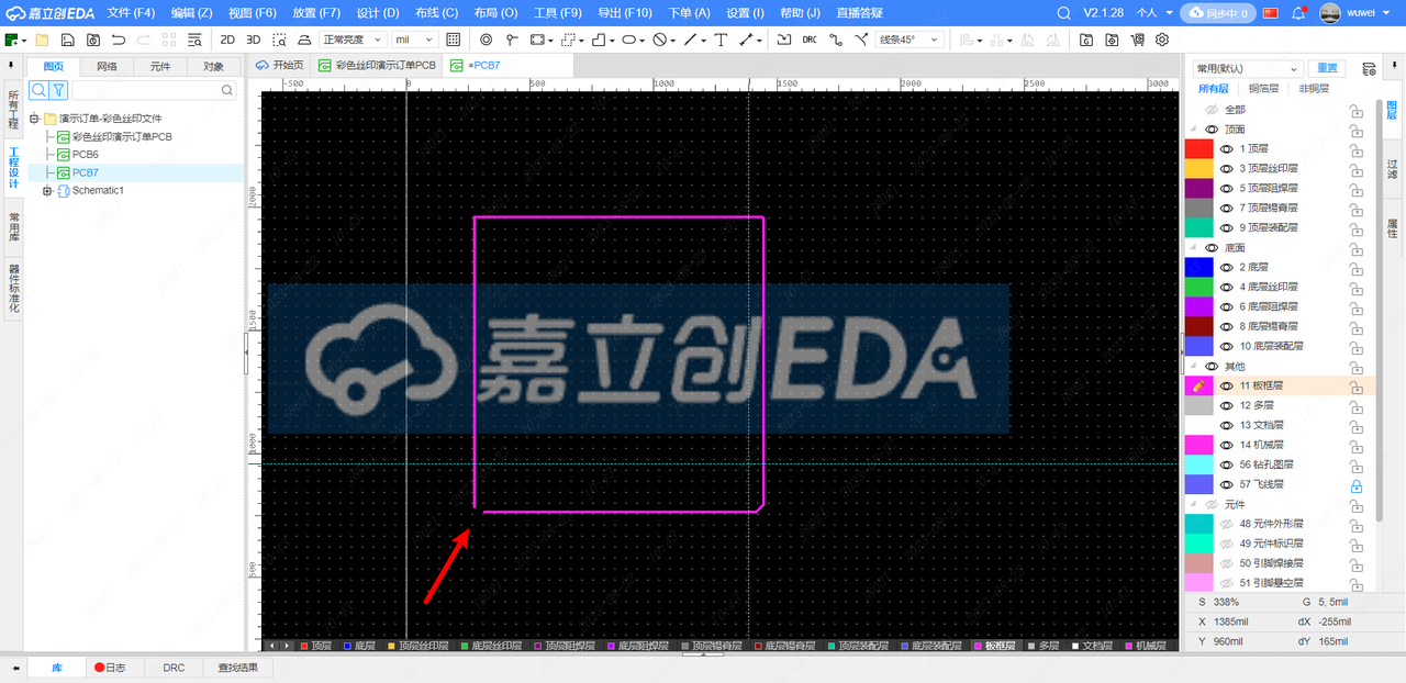

  • 板框没有闭合或者有多余的板框线
板框没有闭合(如下图):板框没有闭合会导致,彩色丝印图片生产文件输出异常,彩色丝印会按照板框对导入的图片或者设置的板子颜色进行裁剪,如果板框没有闭合就会导致裁剪图片计算错误。
  • 板框存在多余的线头
板框存在多余的线头(如下图):在板框闭合时存在多出来的线头时,为了保证在拼版生产是时不影响其他客户的文件,嘉立创CAM工程师会将这些多出来无用的线头进行删除,上文我们说过,彩色丝印的生产文件是脱离gerber的这样就会导致,您上传的gerber原稿文件和实际生产的文件尺寸不一致,这个误差如果超过0.2mm彩色丝印就不会进行生产。

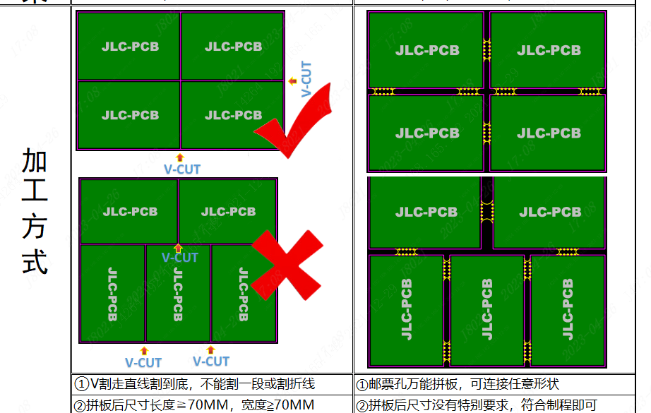

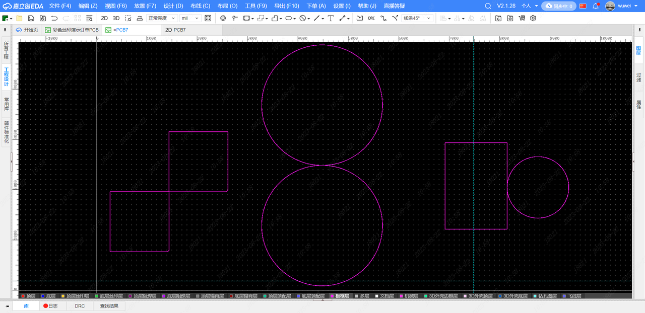

  • 不合理的拼版设计
“针尖对麦芒”的拼版设计,这种拼版的设计在实际的生产过程在是无法实现的,在实际锣板后每个每个板子都会分开,这种设计在cam工程师进行工程处理的时候也会对其进行调整,同时也会影响到板框的尺寸导致彩色丝印拼版失败。

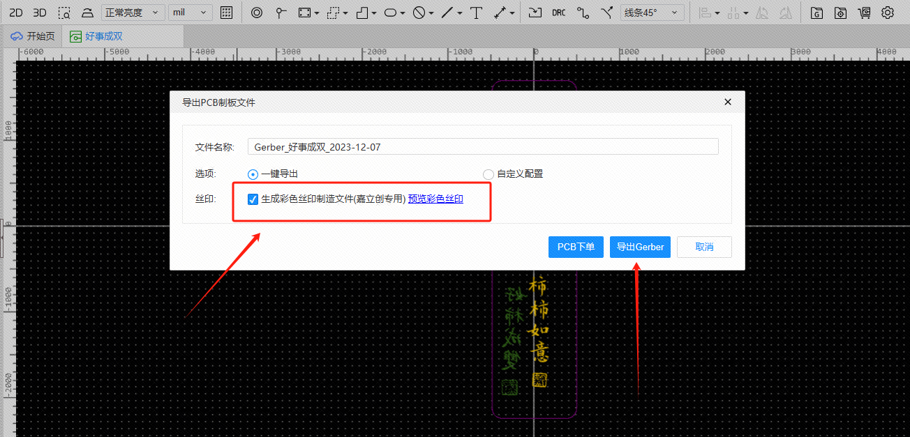

导出Geber文件-勾选【生成彩色丝印制造文件(嘉立创专用)】
