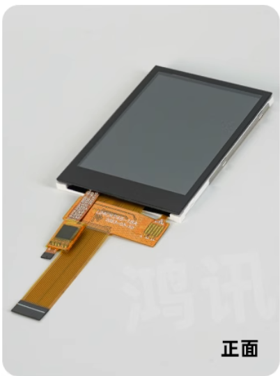

1. 实验物料
一个驱动芯片使用ST7789V的TFT显示屏+FT6336U为主控的电容触摸

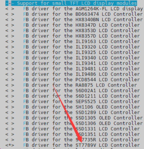

3. 编写设备树
需要注意的是,fbtft的驱动只有在内核framebuffer相关驱动开启后才会出现,所以要先开启fb驱动支持
Device Drivers -> Graphics support -> Frame buffer Devices --->
然后寻找fbtft驱动,路径如下
Device Drivers -> Staging drivers -> Support for small TFT LCD display modules --->,编译进内核

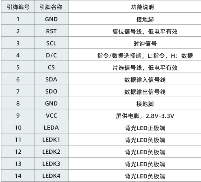

  1. 首先确定屏幕的引脚使用的有哪些,排查是否有其他功能被占用,将被占用的功能注释掉。
  2. 添加SPI屏幕需要的引脚并设置好复用例如: rest、dc、bl
