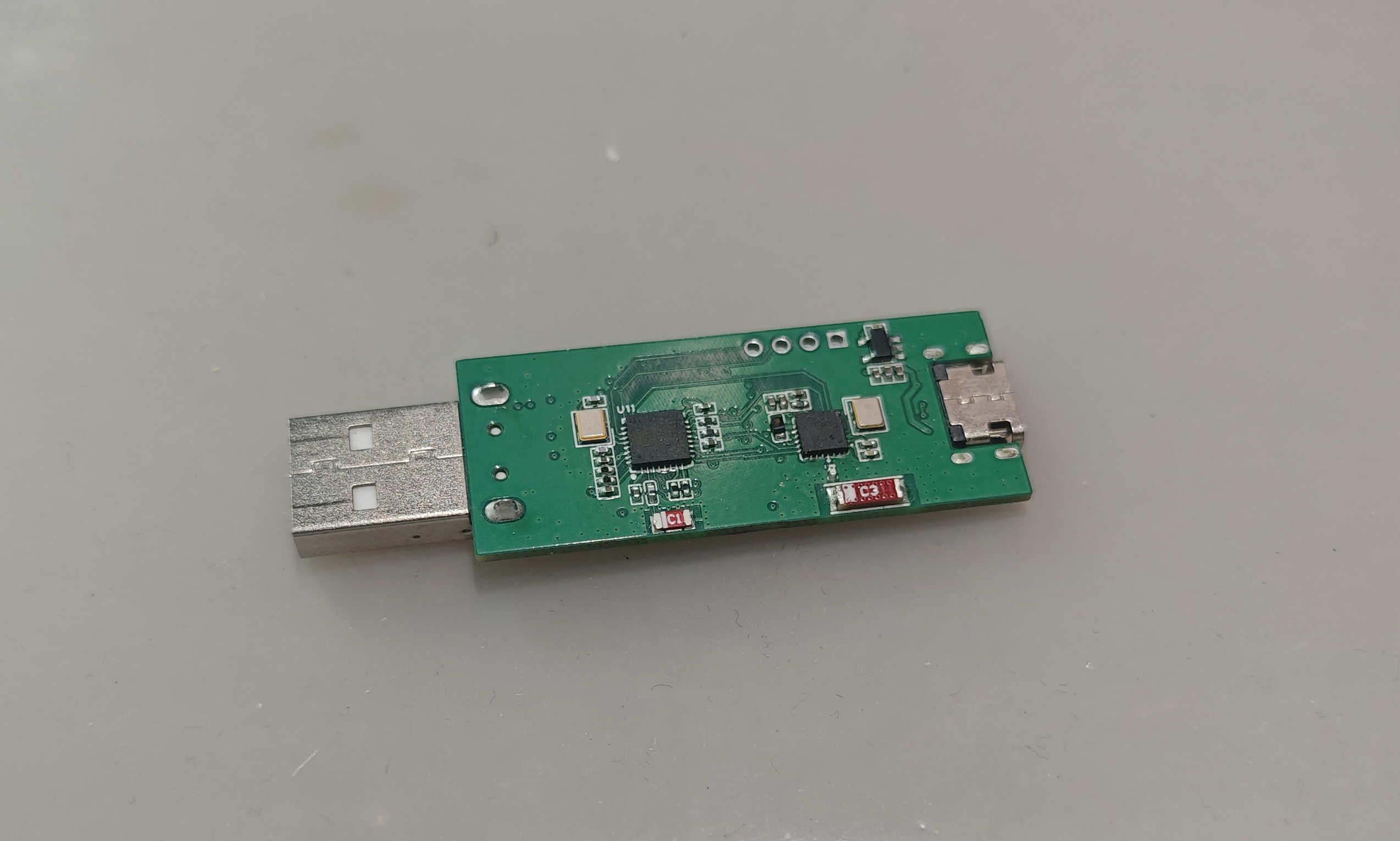

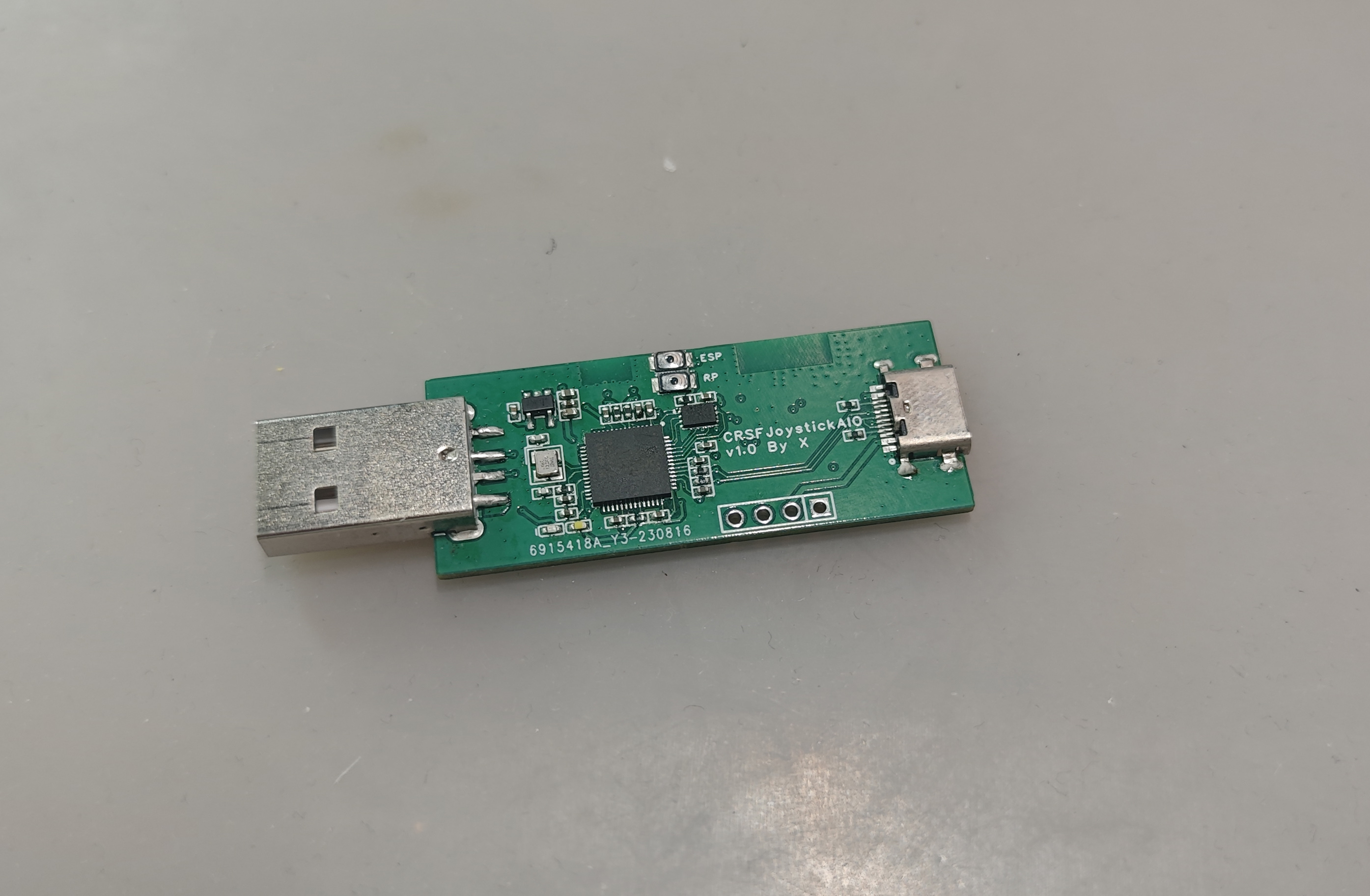

2.硬件设计
正面为CRSFJoystick电路,背面为一个ELRS2.4G接收机
2.4G天线使用的是HWJELEC家的两款CA-C01,CA-C03
3.打板
层叠结构JLC04121H-3313,板厚1.2mm
4.焊接
CRSFJoystick一面有按键建议使用加热台焊接,接收机一面使用热风q焊接

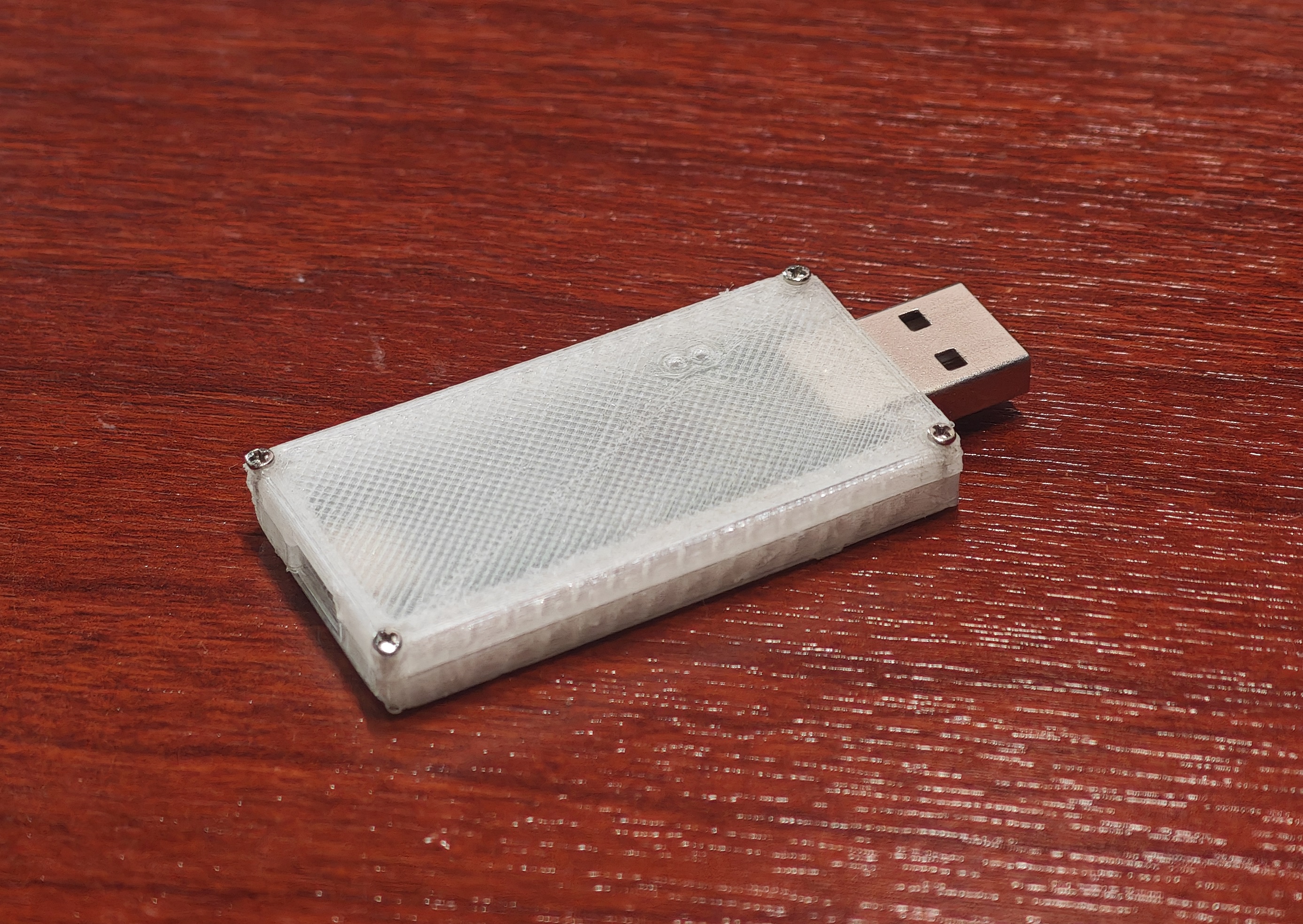

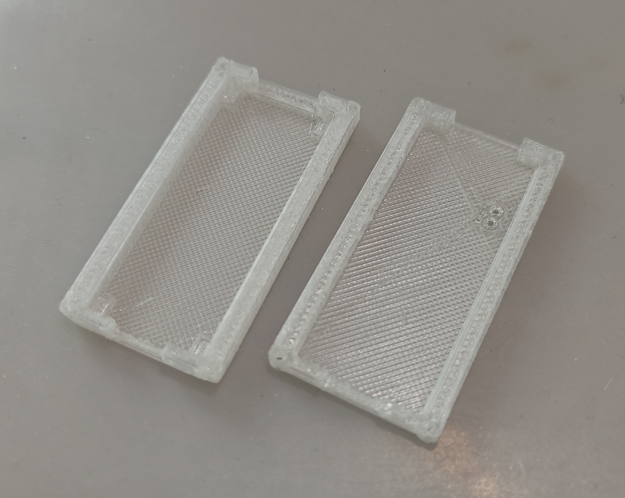

5.外壳
3d打印的stl文件在附件中,分为上下两个壳,使用M1.4x4的圆头螺钉进行固定
为了方便着床LED的灯孔有一层0.2mm厚的层,使用钻头钻通就好,透明料也可不用处理
6.成品
正面
背面
组合
