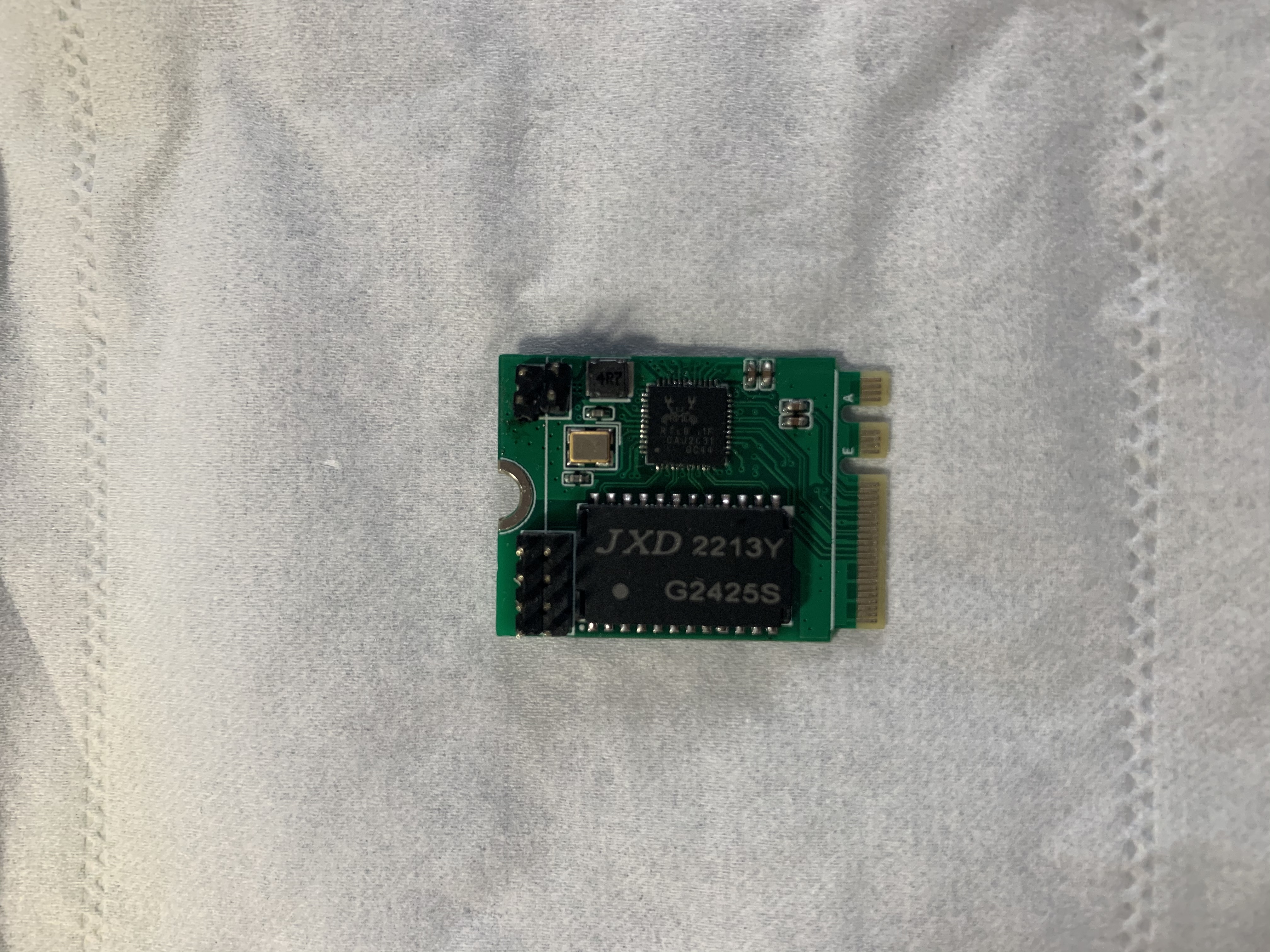

1.前言:
  M.2(A+E)转千兆网卡开源作品根据我的MINI-PCIE转千兆网卡
另外一个开源 PCIE 千兆网卡
2.芯片说明:
  RTL8111F和RTL8111E两种芯片都几乎一样!但并不是完全一样!
3.打板说明:
  M.2板型是0.8mm厚度。
  这次就要掏30块钱了( 难受不能白嫖)。

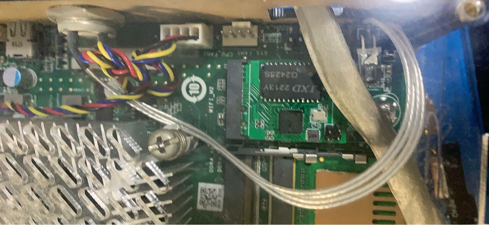

4.上机说明:
  先说我的电脑配置
  CPU:QNCT(魔改U)
  主板:一体机主板H110(已改BIOS)
  内存条:枭雄DDR4 2400M(这个内存条是拆机条)
  固态:咸鱼捡的三星360G SSD
  显卡:黄伟达GT1030
  机箱:亚克力外壳
  这台机器我平时拿来跑 AI PCB走线的 喂数据 让它24H的跑
  然后都是小问题= =.

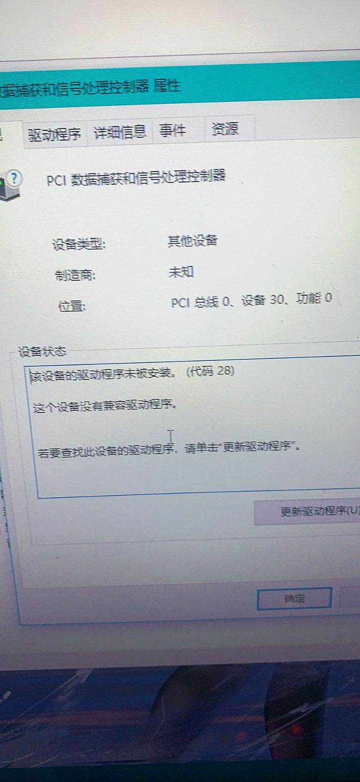

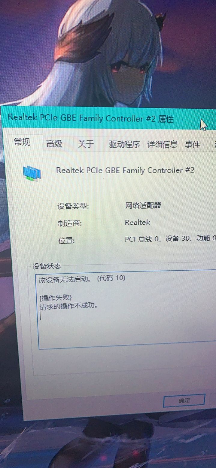

BUG说明:目前上机会出现两个代码错误分别是 代码28代码10 (如下图).
解决方法也比较简单!!!
装一下对应的系统驱动就可以了(已放在附件中)
