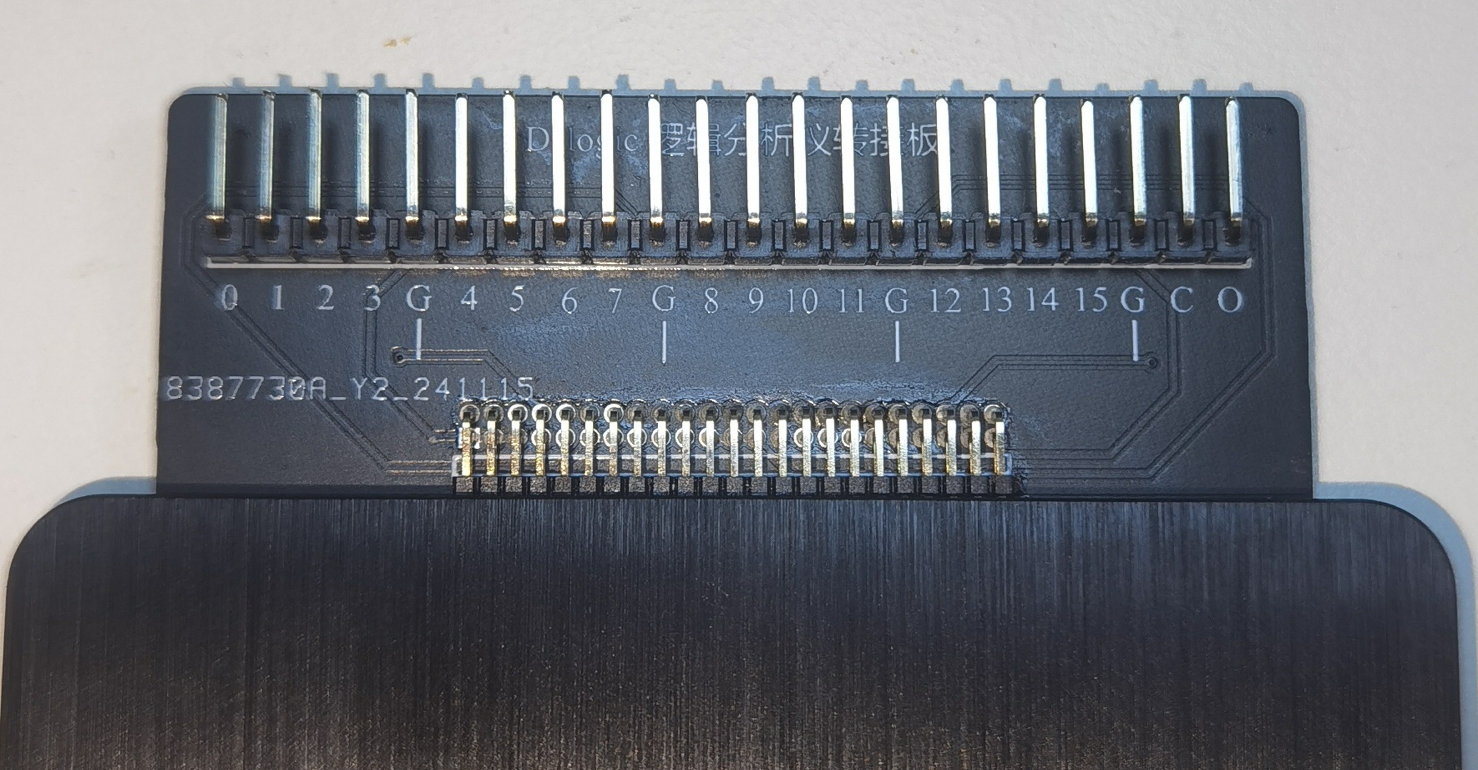

Dslogic u2basic 的逻辑分析仪转接板,将1.27的双排针转成2.54的单排排针,每四个通道共用一条地线。
简介:Dslogic u2basic 的逻辑分析仪转接板,将1.27的双排针转成2.54的单排排针,每四个通道共用一条地线。
创建时间:2024-11-15 09:13:02更新时间:2024-12-20 10:12:22

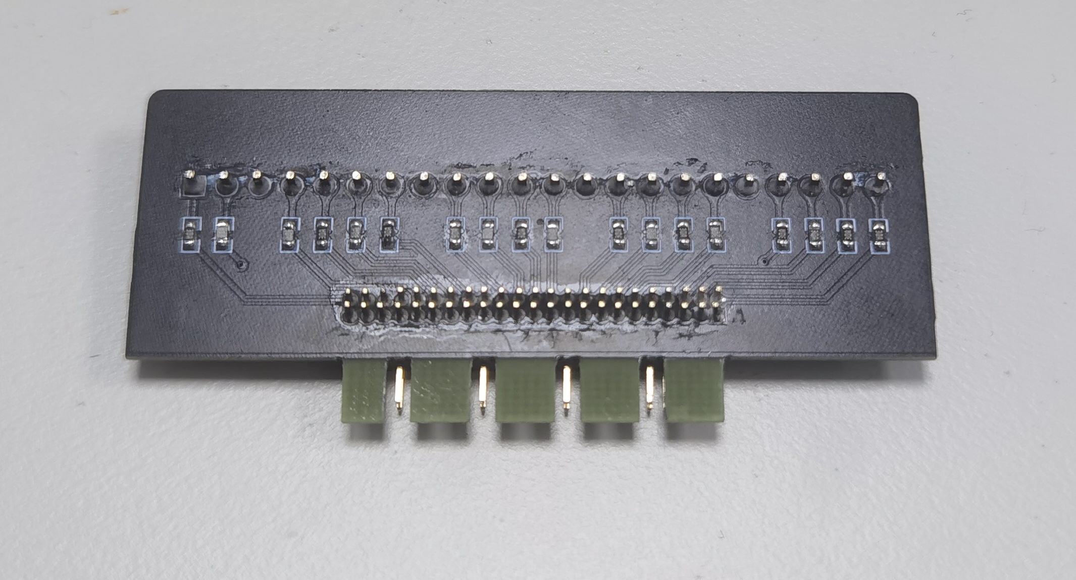

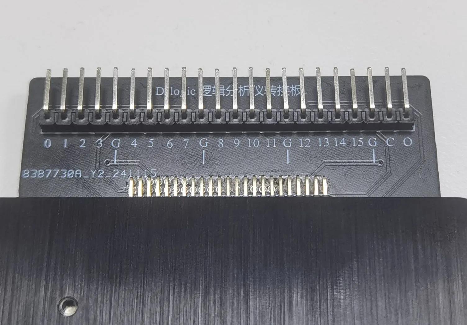

根据steve145大佬的开源转接板提示将电阻更换为200欧的0603电阻,更换了排线的连接方式。上机后测试测量IIC,串口信号正常。
PCB下单时层厚度记得选择0.8!

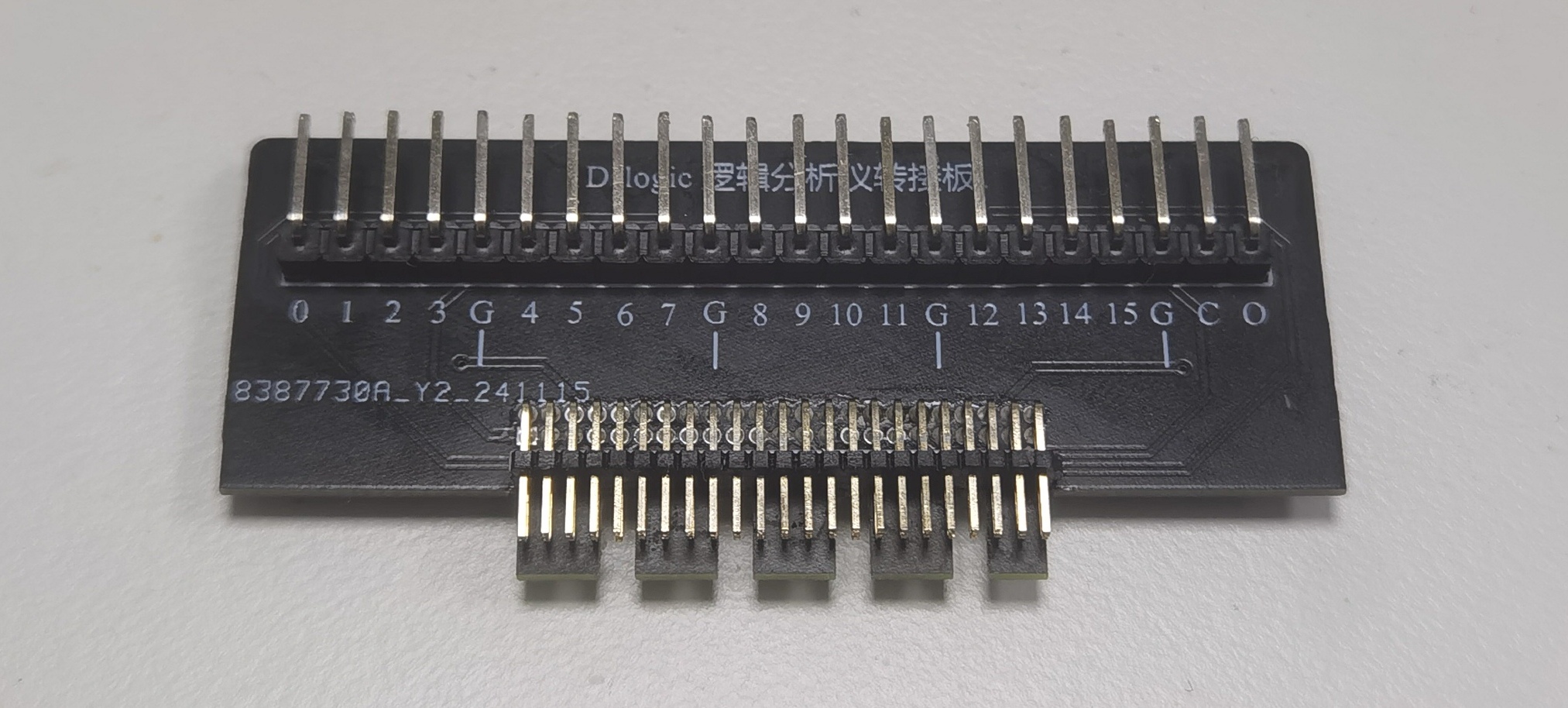

1.链接头选双排2*23P 1.27弯排针,可以由2*50P 1.27弯排针裁剪而来
2.引出头选择单排2.54排针
这个PCB感觉还可以再优化下,欢迎各位大佬提出优化建议
steve145大佬的开源链接:dslogic梦源逻辑分析仪转接板 - 立创开源硬件平台 (oshwhub.com)
安装布局如下图所示
