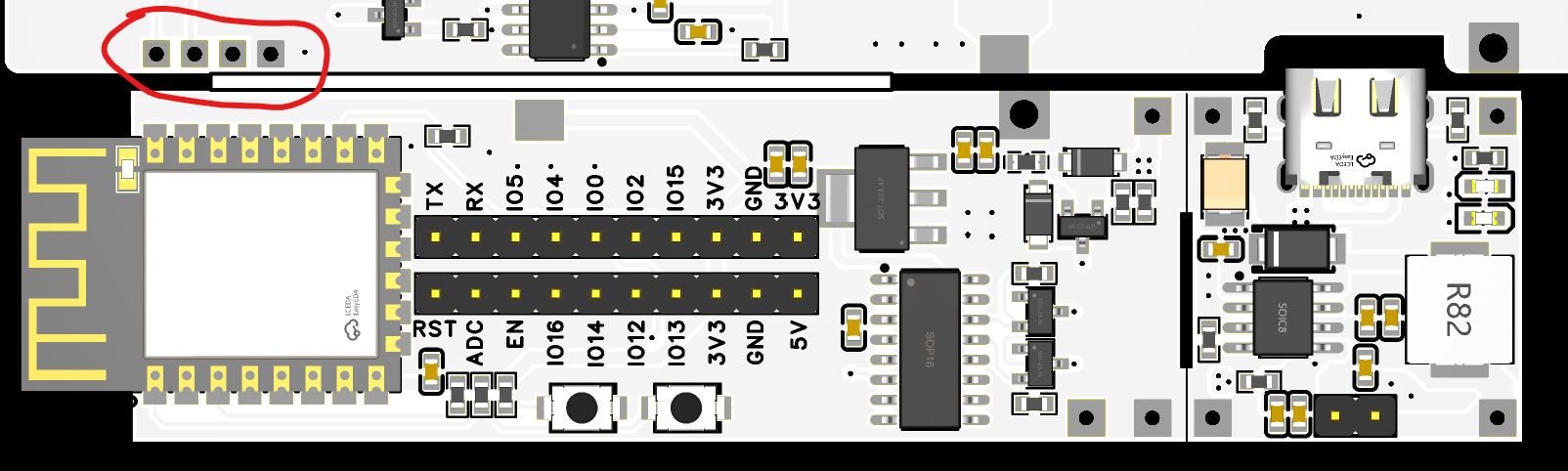

修改了锂电池充电芯片,可以用成品模块替换
灯板增加了几个ws2812 RGB灯珠
充电部分使用WSP4056充电,DW06D保护锂电池过放
充电板使用了热敏电阻控温,如果不需要则R7短接,R5,R6不焊
充电部分可以使用成品模块替换
稳压画了两种封装,手上有哪种就用哪种二选一
ESP8266版
使用TP5400升压到5V,以驱动ws2812
升压电路使用的是Aant大佬的雪花灯底座
RGB灯板与ESP8266板连接因为位置和尺寸原因要用几条导线连接,这样也方便自己选择使用的GPIO

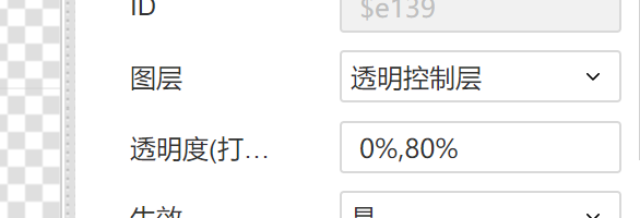

面板透明度
根据不同的图片选择透明度,太透会看到灯珠,也可以放张白纸
