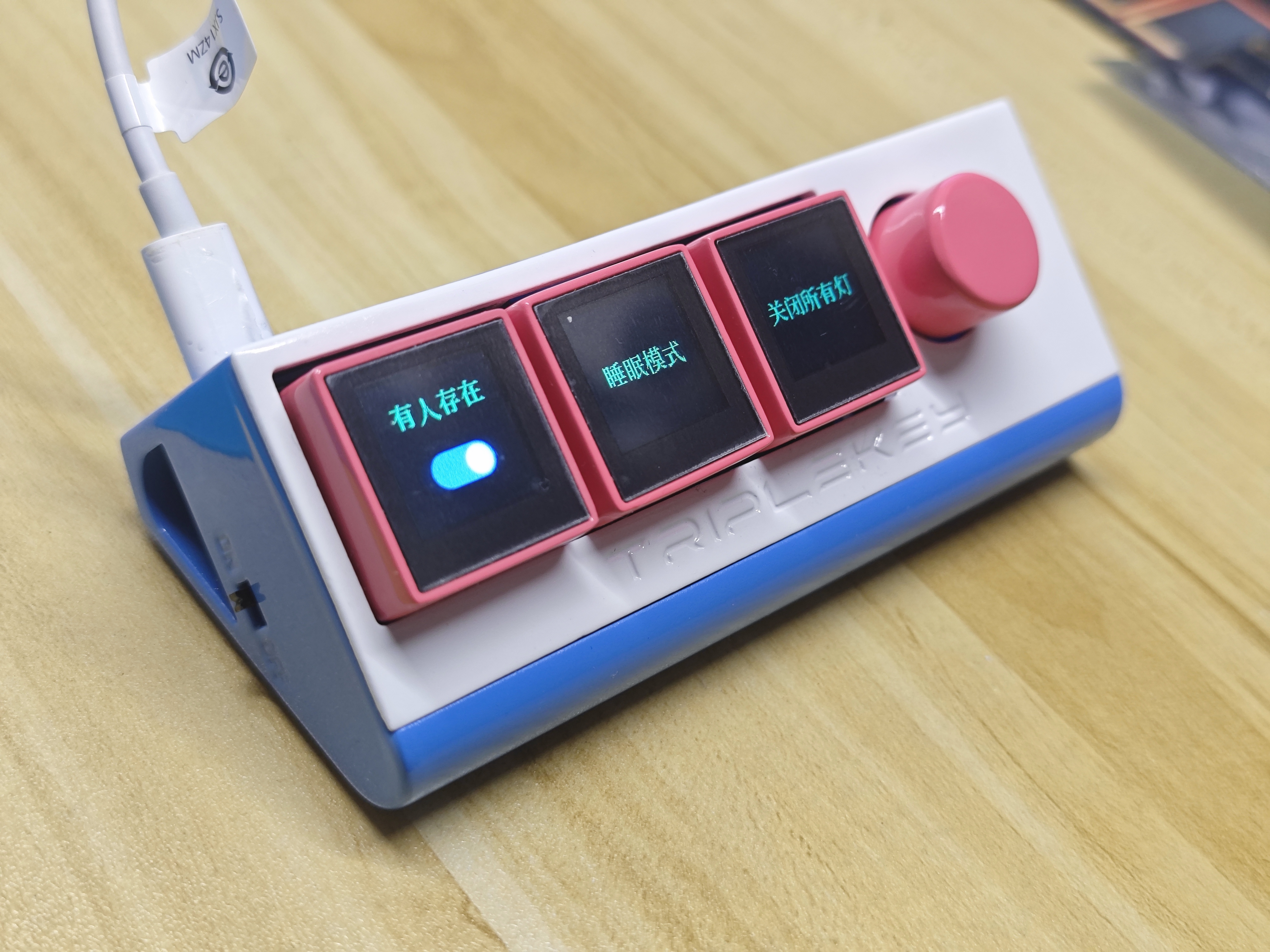

本项目为 TripleKey——兼具桌面信息屏、宏键盘、米家智能家居控制的小键盘 米家及人在传感器拓展方案的改进版,具体项目信息请查看原项目。

声明:本项目衍生自MakerM0的开源项目3Plus_v2,优化了PCB布局,替换部分器件,引出拓展接口,增加米家拓展部分,接入米家平台,增加人体存在传感器;更换屏幕方案,大幅降低屏幕成本;重新设计外壳,增加米家拓展部分外壳;在其代码框架基础上增加实时天气、天气预报、气象灾害预警、实时股票信息、米家设备控制、照片轮播、倒计时、WebServer自定义配置、网页后台、人体存在检测、固件检测升级,增加中文UI,优化快捷键功能,优化部分代码结构,修复时钟和快捷网页BUG,修复开机闪屏,去除冗余代码。仅对源代码进行比较(不包含引用库文件,未包含更多所需data变化),根据git数据,原作者项目总计7277行,本项目总计12676行,相比变化10117行,其中增加7758行,删除2359行。

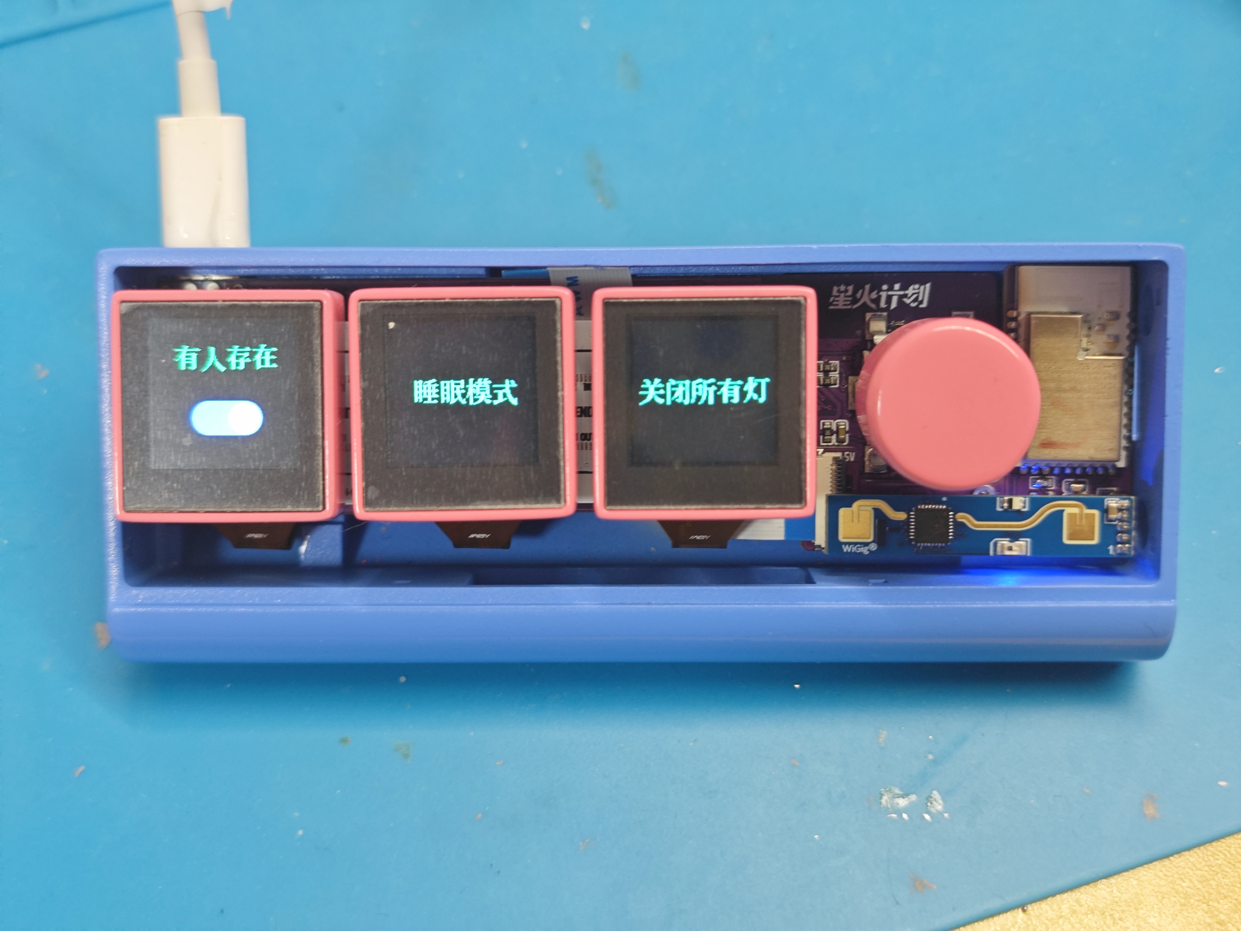

将主板与拓展板放入一个外壳,改用HLK-LD2410B(直达链接)作为人体存在传感器。
关于米家的详细解释视频:米家详解及改进版装配

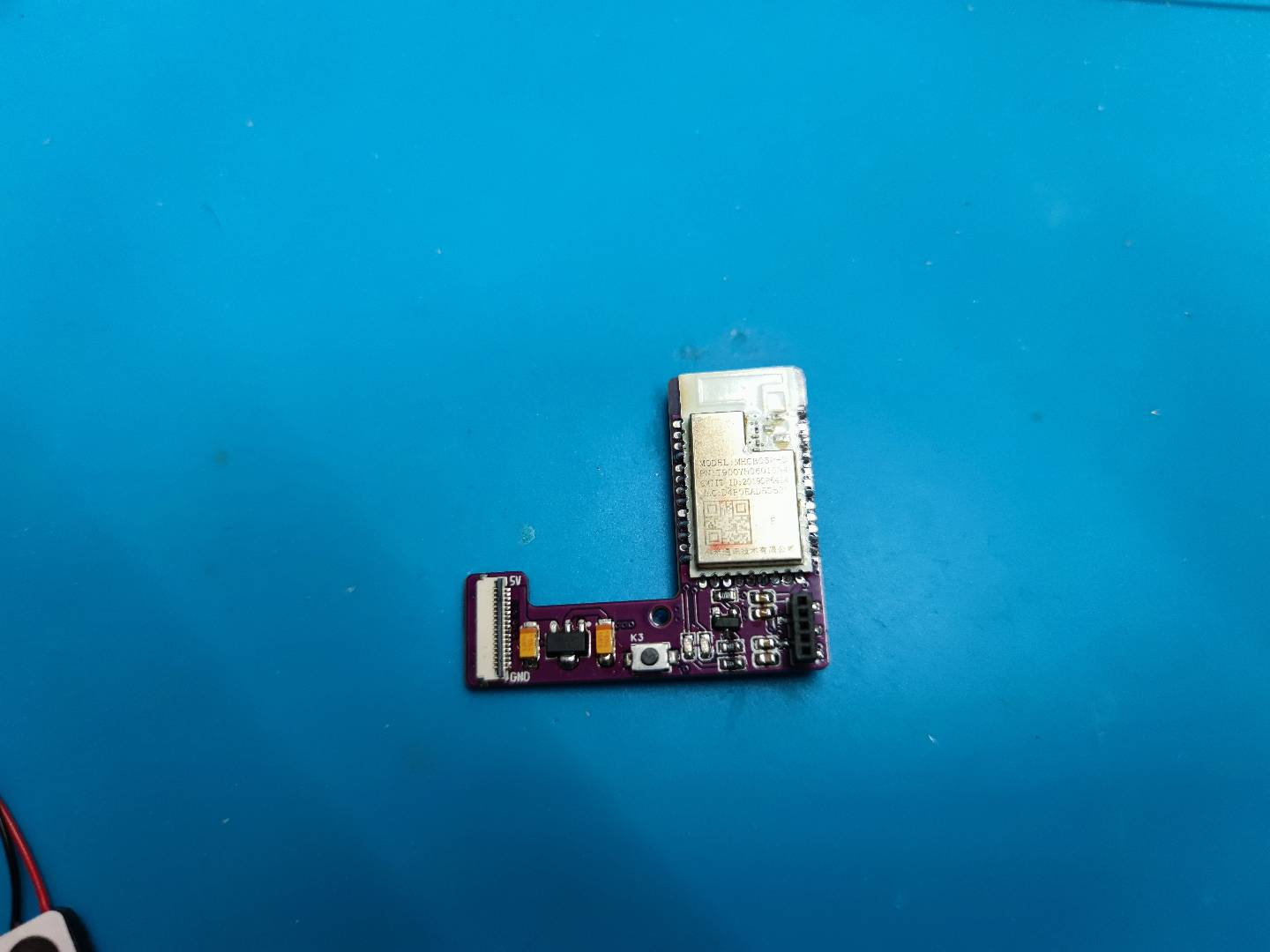

如果在原项目中使用了拓展方案2进行3D打印,可直接打板【拓展方案3】米家及人在传感器拓展_贴放入原外壳。
如果需要对外壳重新3D打印,请改用本项目改版外壳(仅主体外壳不同),打板【拓展方案3】米家及人在传感器拓展_插适用新外壳。(贴片版也可使用,但插件排母更方便购买)
主要区别为排母是贴片还是插件,原版拓展方案2外壳受限于支撑PCB部分形状,只能使用贴片排母;新版外壳进行了挖空,贴片排母与插件排母均可使用
附件下载外壳文件进行打印。如果使用拓竹等常见FDM3D打印机,请使用FDM版本。如果在嘉立创3D打印等光固化厂家下单,请使用SLA版本。
对面板打印文件也进行了修改,删除了不再需要的部分。
组装
连接排线,先放入主板,固定左侧螺丝,再放入拓展板,置于最右侧,对齐两块PCB螺丝孔,固定右侧螺丝,最后插入键轴和存在传感器。
