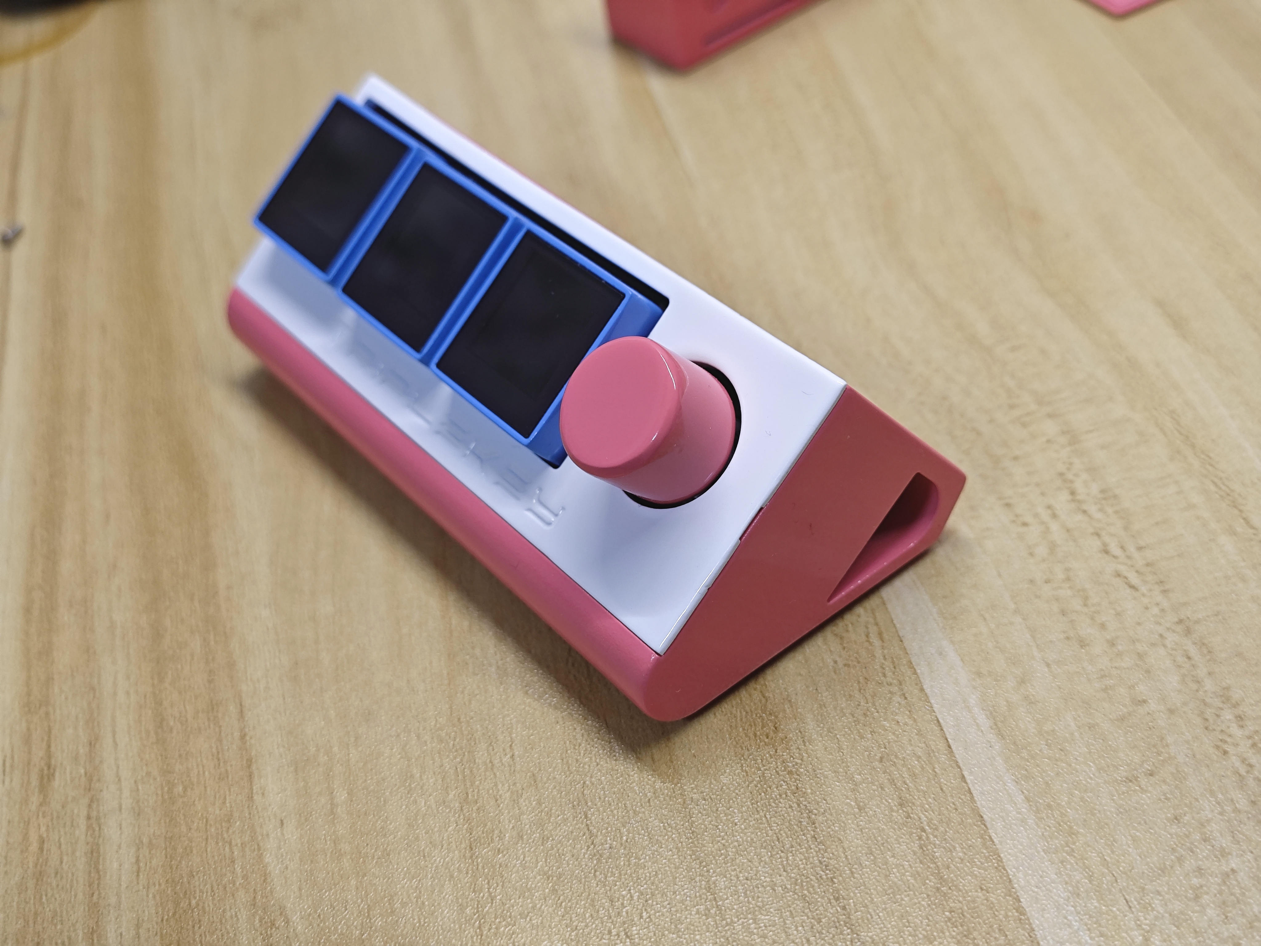

基于ESP32-S3的蓝牙小键盘,具有时间显示、天气预报、实时股票、宏键盘、蓝牙键盘、倒计时、人体存在感应、米家智能家居控制等功能。作为无线开关和人体存在传感器接入米家,可控制米家设备及智能联动。

本项目衍生于m0dular的开源项目多功能宏键盘 3Plus 【V2版本】,优化了PCB布局,替换部分器件,引出拓展接口,增加米家拓展部分,接入米家平台,增加人体存在传感器;更换屏幕方案,大幅降低屏幕成本;重新设计外壳,增加米家拓展部分外壳;在其代码框架基础上增加实时天气、天气预报、气象灾害预警、实时股票信息、米家设备控制、照片轮播、倒计时、WebServer自定义配置、网页后台、人体存在检测、固件检测升级,增加中文UI,优化快捷键功能,优化部分代码结构,修复时钟和快捷网页BUG,修复开机闪屏,去除冗余代码。

  • 时间显示、实时天气、天气预报、气象预警、实时股票等信息显示。
  • 蓝牙键盘、宏键盘、快捷键、快捷网页、媒体控制等控制电脑功能。
  • 倒计时等计时功能。
  • 通过网页对多项功能自定义配置。
  • 【可选,需N16R2】照片轮播功能。
  • 【可选,需额外硬件】接入米家,作为米家无线开关和状态寄存器。
  • 【可选,需额外硬件】人体存在感应,有人时自动亮屏,无人时自动熄屏,有无人状态接入米家,可搭配米家智能家居设备进行智能联动。
