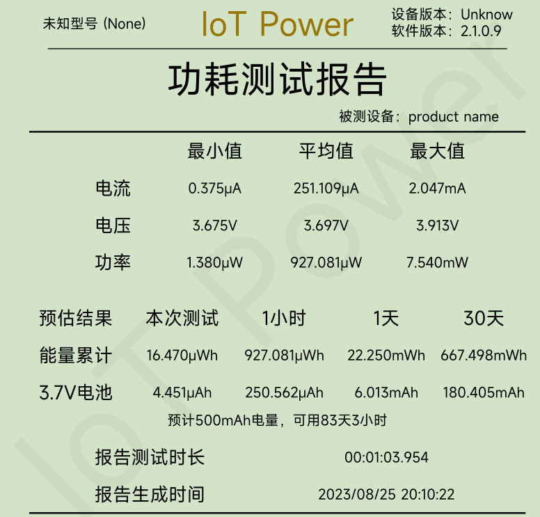

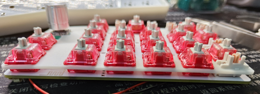

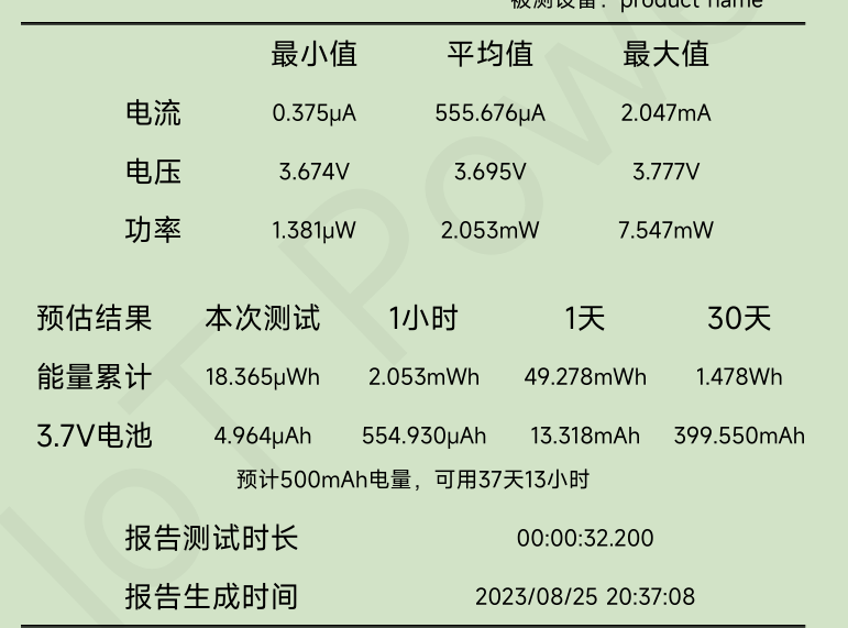

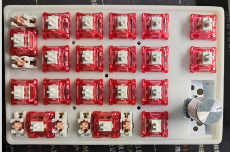

分裂键盘数字键区域 为2.4G超低功耗数字键盘 使用喝粥功耗表测量编码器固件下500mAh使用37天 无编码器下为83天理论使用天数
简介:分裂键盘数字键区域 为2.4G超低功耗数字键盘 使用喝粥功耗表测量编码器固件下500mAh使用37天 无编码器下为83天理论使用天数

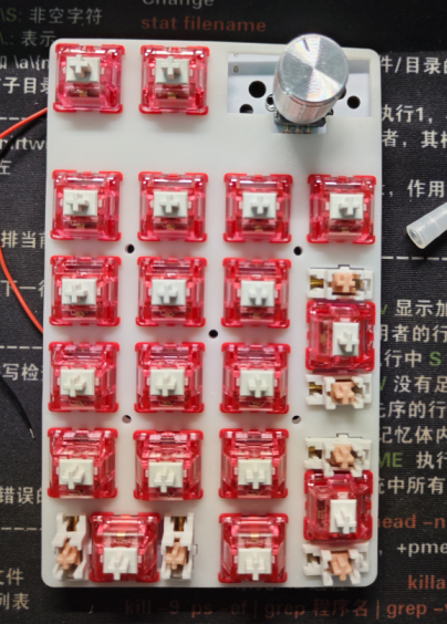

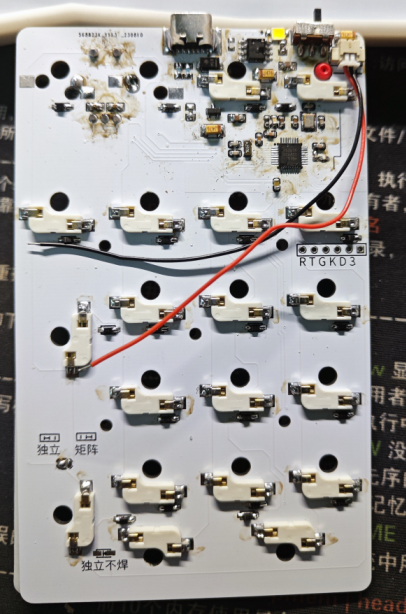

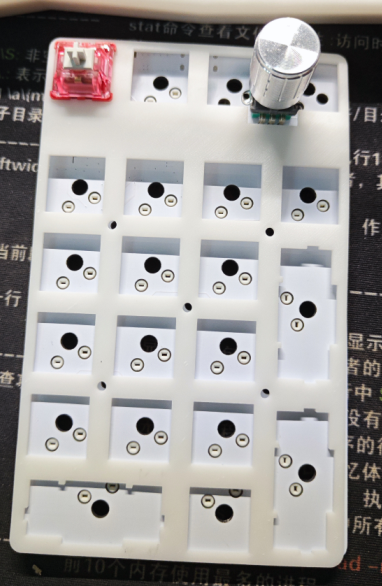

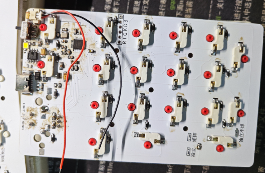

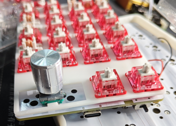

主控采用nrf52810 为2.4G超低功耗分裂键盘(是数字区域)
注意为3脚轴 之前设计的时候没有注意 用了3脚轴 后面设计(right)的时候比较后悔  你可以自己改成5脚轴

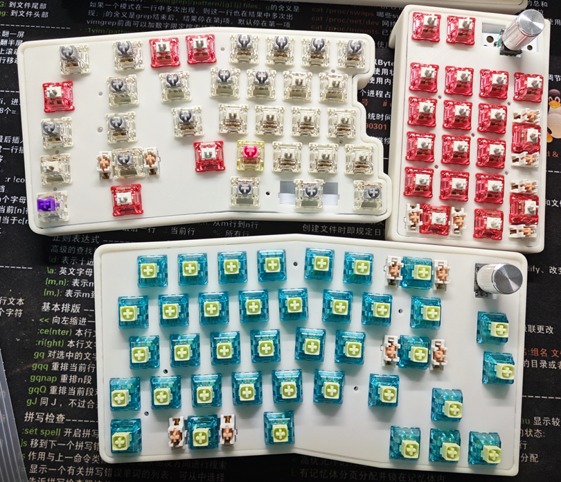

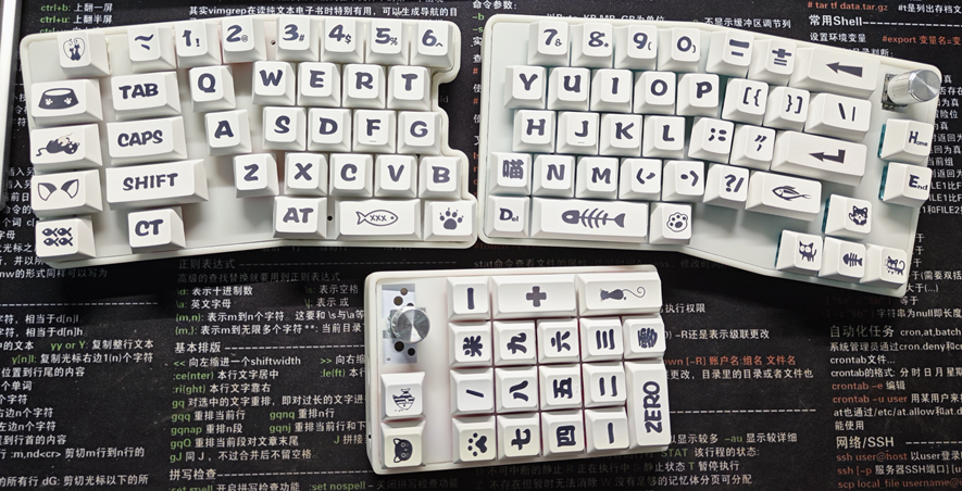

无编码器下为83天续航,带编码器下为37天续航, 与分裂键盘(left区域和right区域使用同一个2.4G接收器), 支持上位机(QT开发)改建, 具有3层自定义布局切换
展示图

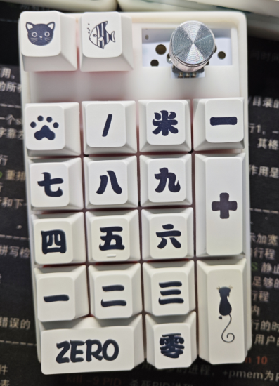

数字键盘区域单独展示图

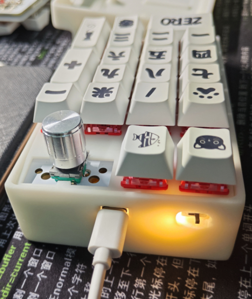

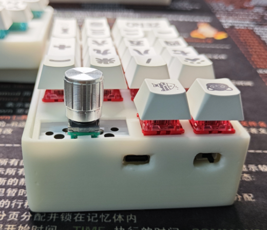

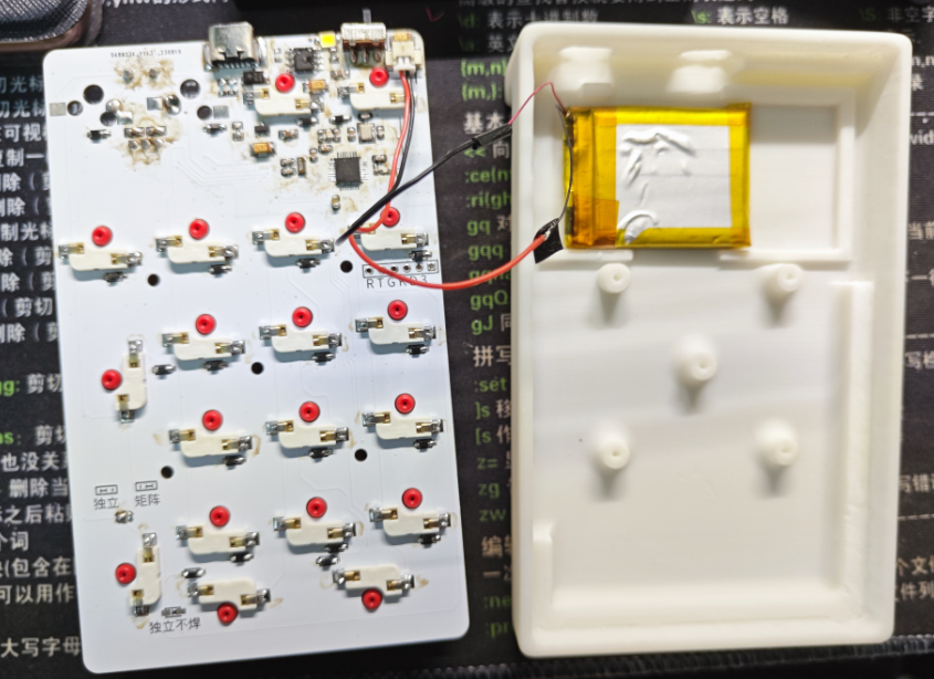

PS 外壳底层由于导入的DXF和导出的DXF模型尺寸有点改变 导致打印出来的外壳套不进去 我只能手动磨掉外壳1mm才能把PCB放进去
外壳不要打印 有上面的问题 有能力的自己从PBC上面导出DXF自己设计 或者自己看看能不能处理STL文件 让他内部往外走个1mm
