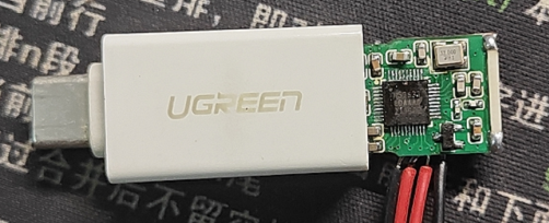

2.4G键盘无线接收器 测试正常 但未做上位机 还在学QT
简介:2.4G键盘无线接收器 测试正常 但未做上位机 还在学QT

添加了分裂键盘的固件 接收器分裂键盘1017.hex
具体的键位现在为固定的
其中右边键盘right的编码器作用为鼠标滚轮, 数字键盘number编码器为音量加减
全键无冲 为30+36+20个按键无冲(不包含功能键 shift alt ctrl win这8个)

usbd_cdc_acm_pca这个为老固件 含有鼠标 键盘 多媒体 CDC固件 比较卡 而且更容易连键
现在更新了固件,目前只支持77键键盘 https://oshwhub.com/crazysuiji/chao-di-gong-hao-2.4Gjian-pan
新固件为去除了CDC,多媒体,鼠标HID
另外分裂键盘 那个旋钮有点蛋疼 再调调
使用NRF52833的2.4G无线接收器, 为下面键盘配合使用
接收器暂时没有支持上位机改键 最近去学习搞三弟打印鸡去了(三叉戟300尺寸)
板子打的厚度随便, 然后用电工胶带或者黑胶布 你用透明胶布都可以,把USB那边垫高 能插进去USB口即可
