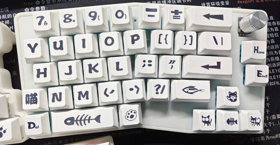

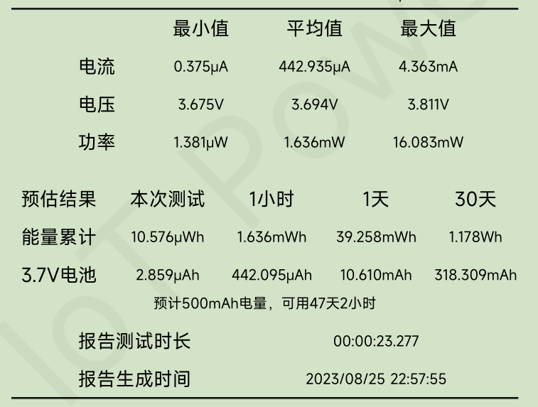

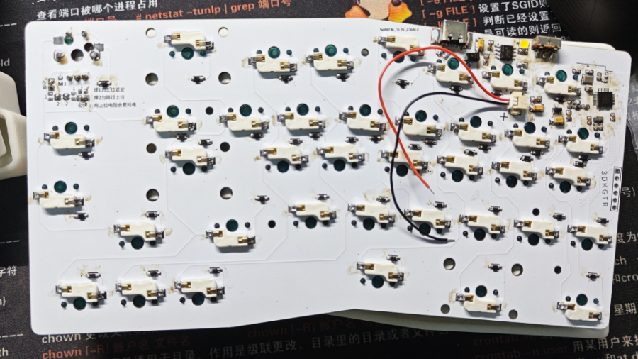

分裂键盘右手键区域 为2.4G超低功耗右手键位键盘 使用喝粥功耗表测量编码器固件下500mAh使用47天 无编码器下我没测
简介:分裂键盘右手键区域 为2.4G超低功耗右手键位键盘 使用喝粥功耗表测量编码器固件下500mAh使用47天 无编码器下我没测

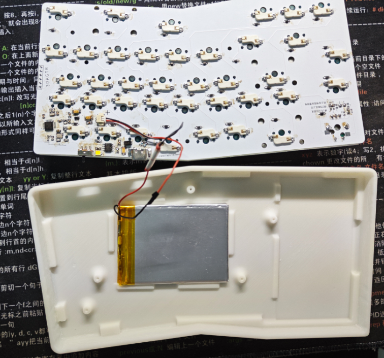

更改了EC11编码器的程序 由QDEC中断改为定时器IO扫描
固件名称为 right1017

主控采用nrf52810 为2.4G超低功耗分裂键盘(右手区域)

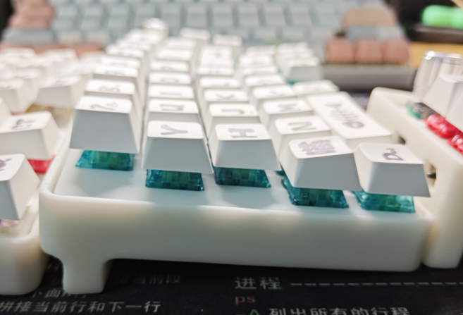

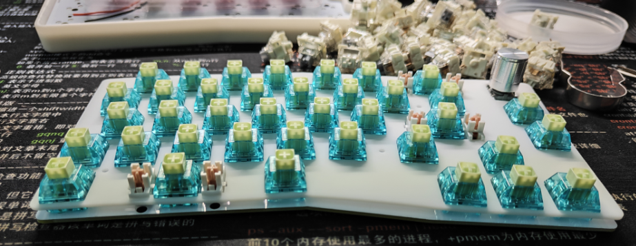

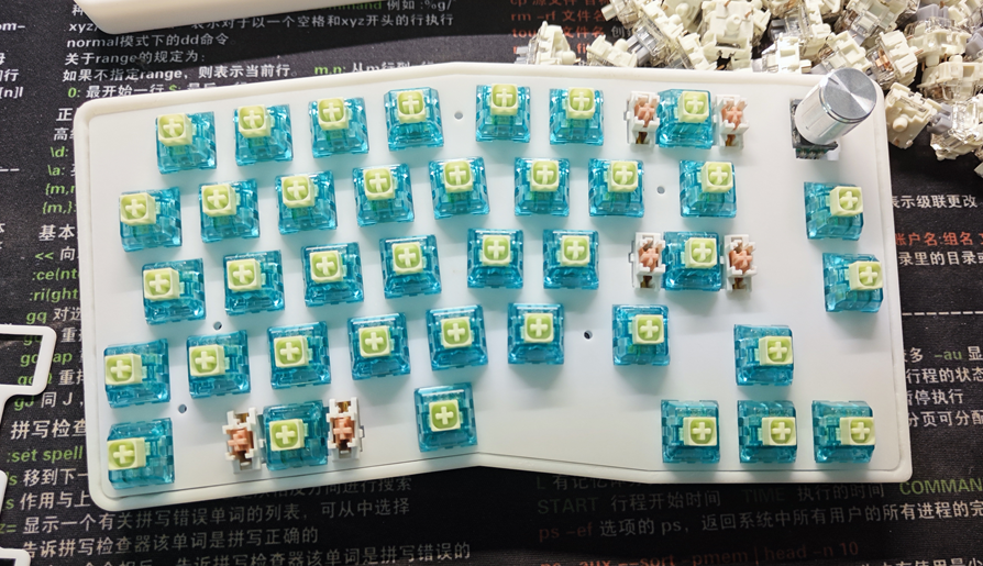

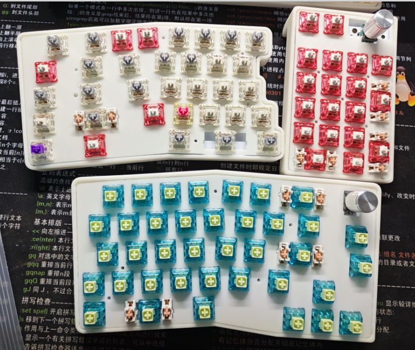

这个使用了5脚轴 使用贼美滋滋的 还是用的段落轴 嘀嗒嘀嗒的很很带感 就是被舍友打了
编码器的情况下500mAh下理论使用47天, 没有编码器情况下我没测, 但程序不用改 都一样的, 你不焊编码器他功能就小,具体多少我不测,因为我就要编码器功能的;

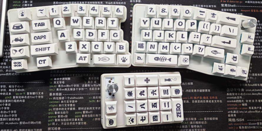

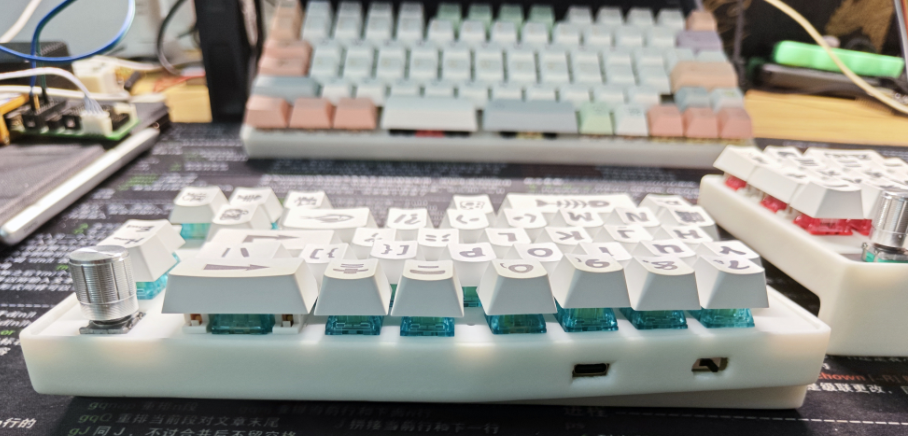

与分裂键盘(number区域和left区域使用同一个2.4G接收器), 支持上位机(QT开发)改建, 具有3层自定义布局切换
展示图
右手区域单独展示图

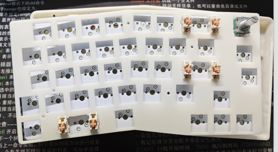

PS 外壳底层由于导入的DXF和导出的DXF模型尺寸有点改变 导致打印出来的外壳套不进去 我只能手动磨掉外壳1mm才能把PCB放进去
外壳不要打印 有上面的问题 有能力的自己从PBC上面导出DXF自己设计 或者自己看看能不能处理STL文件 让他内部往外走个1mm

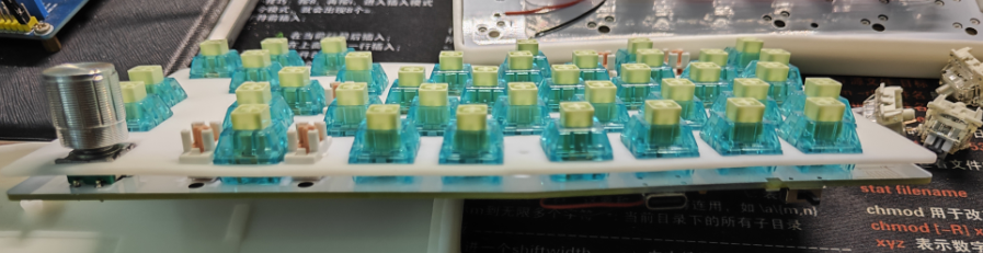

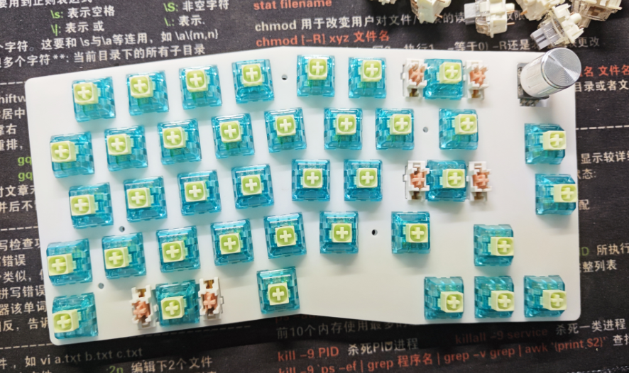

PCB钢板特么我打的3D树脂 软乎乎的 建议不要打3D打印 或者自己设计厚3D板子

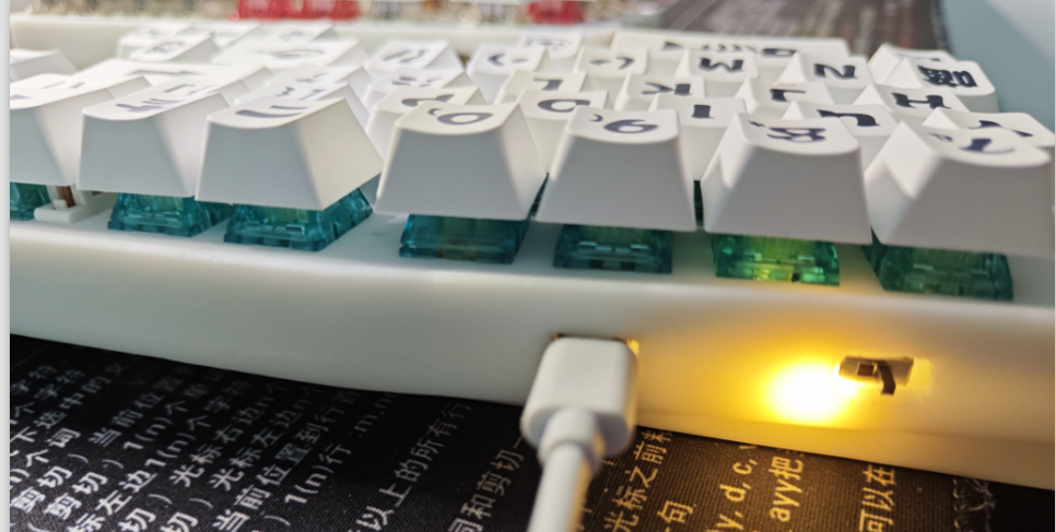

对了 那个拨动开关我买的柄不够长, 至少要买2.5mm以上的 我在优信买只有1.5mm 搞的我换一个拨动开关
