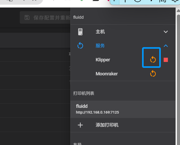

3.修改完成重启klipper生效
修改完成后保存文件, 然后重启klipper服务(可以在Fluidd页面右上角点重启klipper服务)

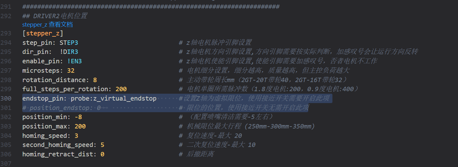

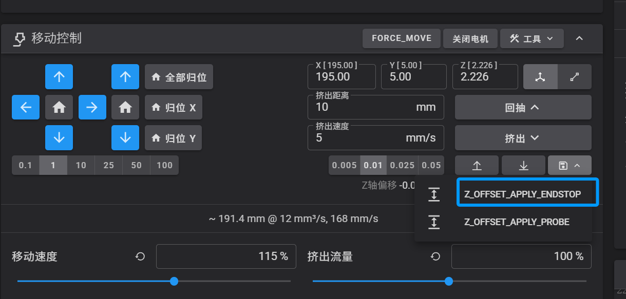

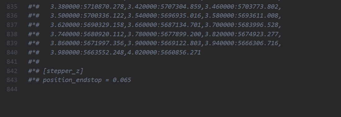

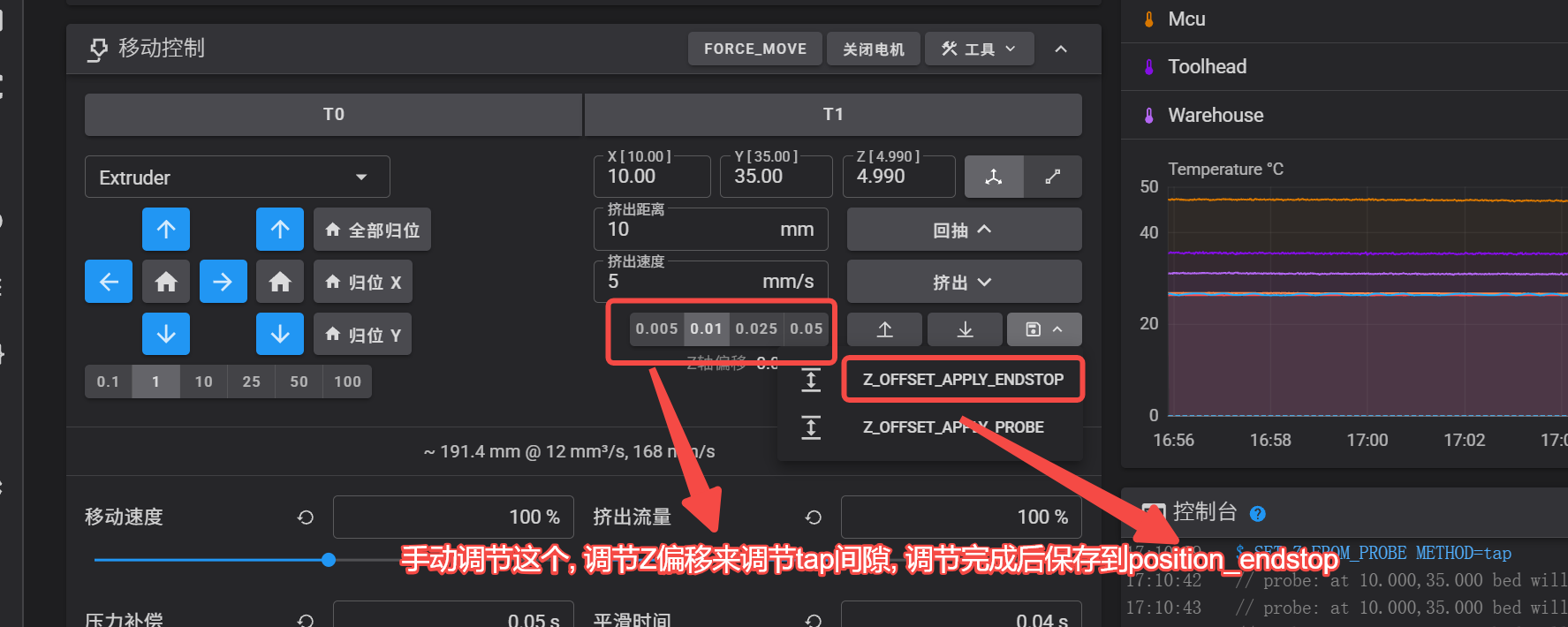

在printer.cfg最下面添加上下面这个才支持偏移值保存到position_endstop, 便于打印时实时调整观察首层效果, 打印完成后保存到position_endstop
#*# [stepper_z]
#*# position_endstop = 0
修改stepper_z配置,启用probe虚拟Z限位, 用于代替实体Z限位时

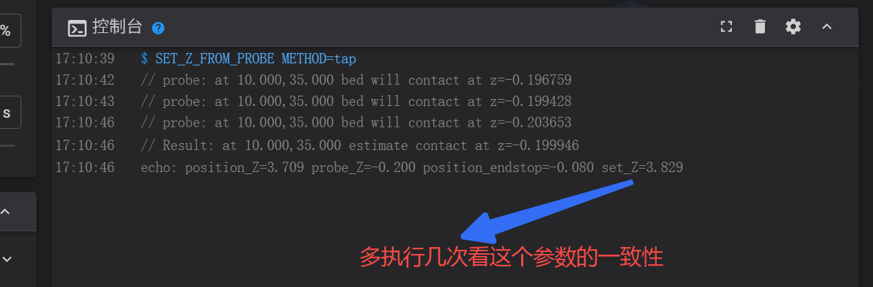

tap模式使用参考, 使用 SET_Z_FROM_PROBE METHOD=tap 命令, 使用前务必确保喷嘴干净, 最好加入磨嘴
这个命令多次运行, 打印出来的probe_Z是负的, set_Z是3-4mm左右, 看set_Z的一致性来判断稳定性
第一次调试执行这个命令后, 要垫A4纸, 设置Z=0, 微调Z偏移, 试试纸张的摩擦力, 再实际打印

#*# 	3.890000:5586050.298,3.930000:5583692.707,3.970000:5581396.028,
#*# 	4.010000:5579187.412,4.050000:5577017.456
#*# tap_threshold = 46501.882
#*# [stepper_z]
#*# position_endstop = 0.07
