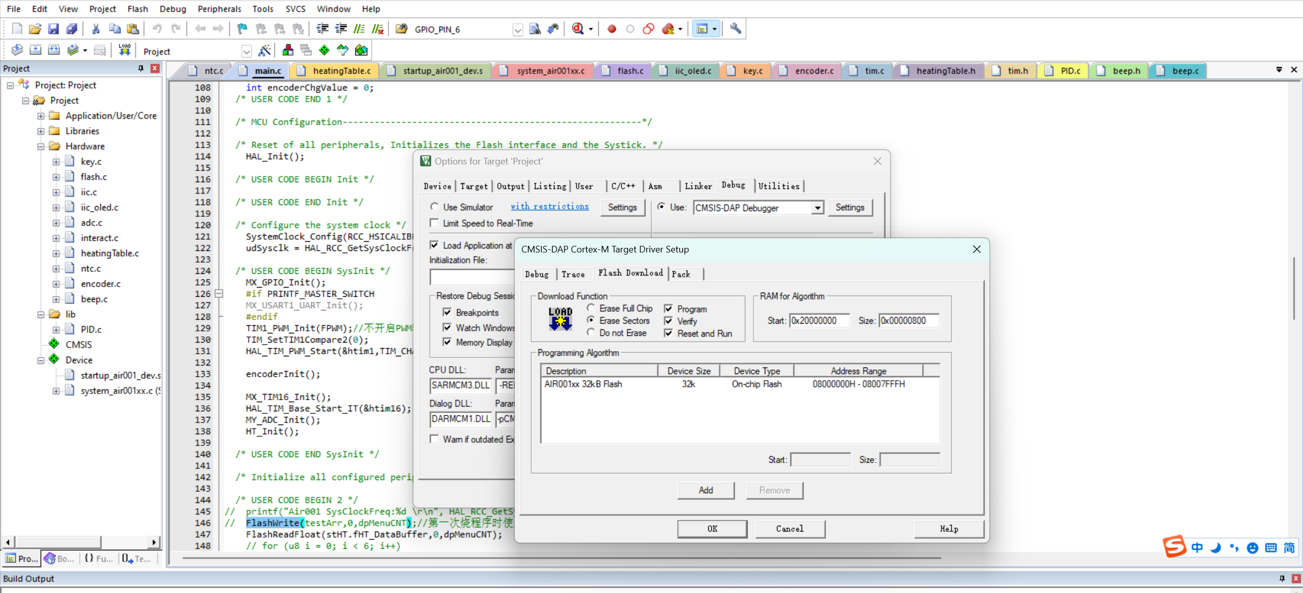

  2. 固件开源,使用KEIL编译下载,我使用的WCHLink下载调试的。
  3. 软件写的比较烂,如果想要复刻的话,需烧录两次,第一次烧录时需要将main.c中的第146行取消注释,并在下载设置中选择Erase Sectors,烧录;第二次烧录将146行注释再烧录即可使用设置保存功能;
