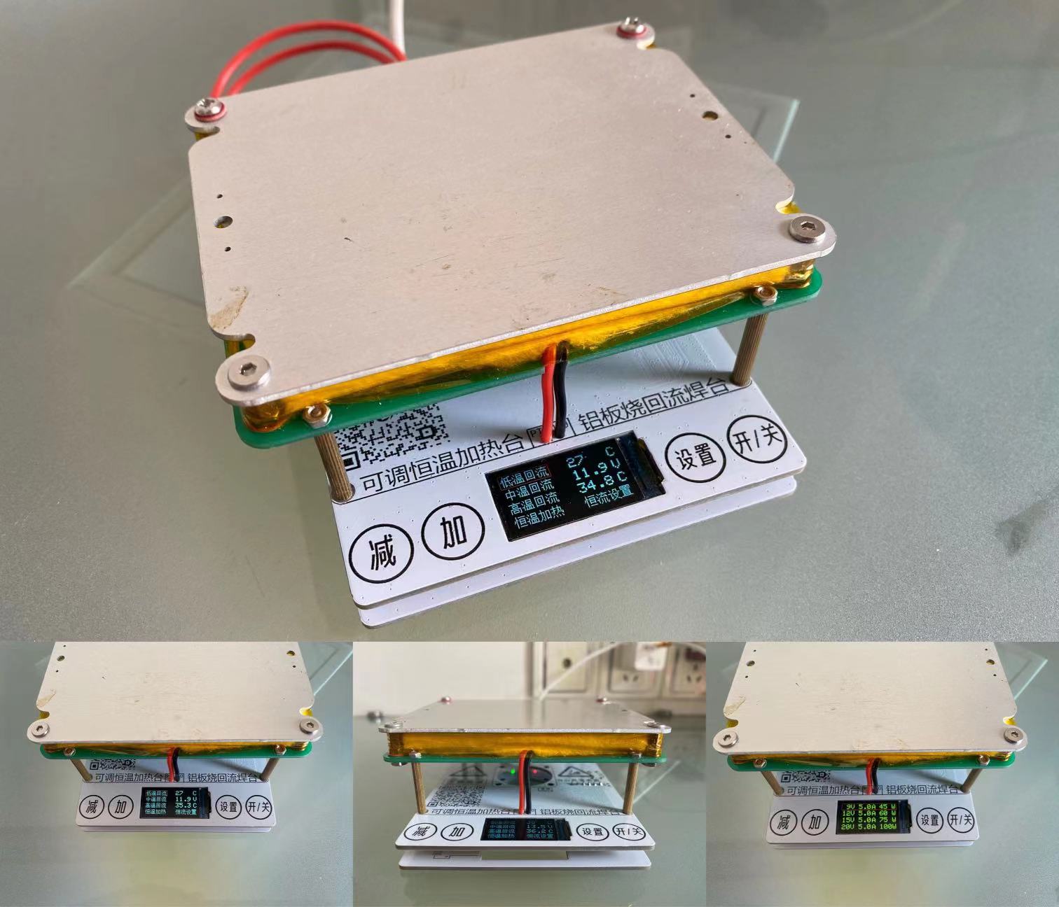

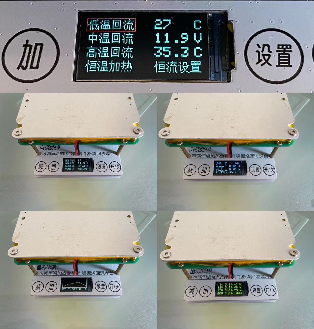

功能简介

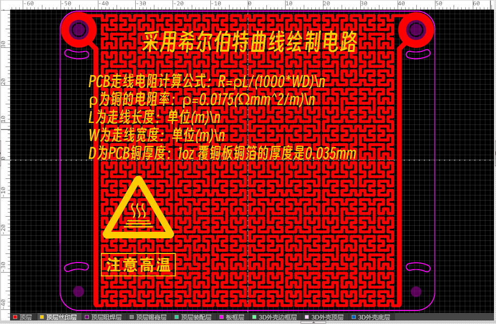

1.铝基板采用希尔伯特曲线进行设计。
2.  主TYPE-C口通过PD快充诱骗供电,或9~30VDC供电。
3.  侧TYPE-C口用于USB 下载程序。
4.  PT1000 铂热电阻测温  范围:-50℃~300℃。
5.   0.96寸 ST7735  160*80显示屏 显示各种参数。
6. 4个触摸按键进行功能切换 参数设置, 一个EN复位按键。
7. 供电电压电流测量 ,芯片内部温度测量, 蜂鸣器等。
8. 支持不同诱骗供电电压的恒流阈值设置。
9. 加热铝基板尺寸:10cm*8cm,铝基板厚1.6。
10. 拥有恒温加热模式和回流焊模式。
11. 主控芯片为ESP32-C3FH4,QFN-32的封装形式。

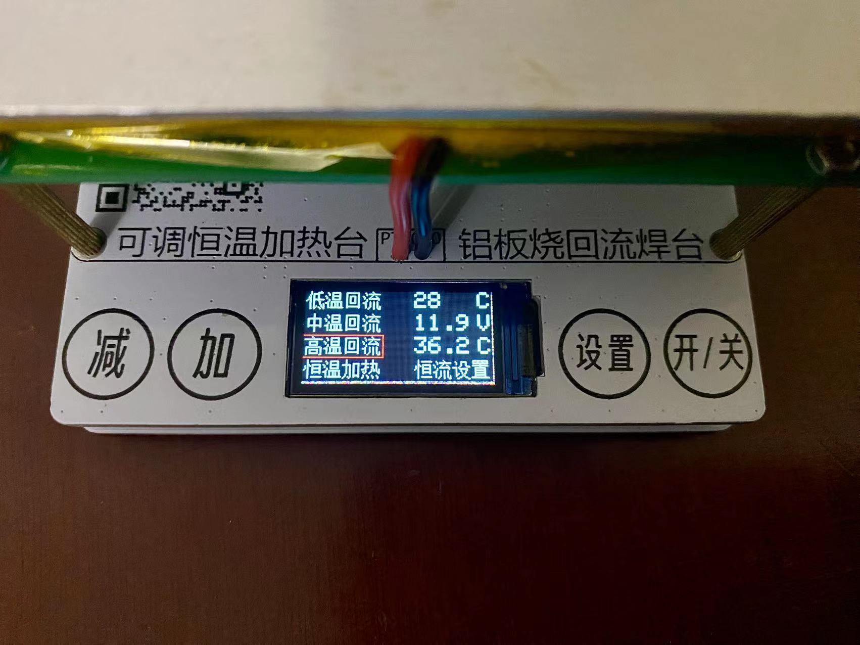

功能模式
1.  上电进入初始页面  设置键选择对应的工作模式  开关键选择进入或退出
2.  低温回流焊模式:低温锡膏回流焊模式  开关键进入后设置键控制开启或关闭
3.  中温回流焊模式:低温锡膏回流焊模式  开关键进入后设置键控制开启或关闭
4.  高温回流焊模式:低温锡膏回流焊模式  开关键进入后设置键控制开启或关闭
5.  恒温加热模式:开关键进入后 设置键控制开启或关闭 加减键调节需要恒定的温度
6.  恒流设置模式:开关键进入后 设置键选择对应的电压范围 加减键调节最大恒定电流

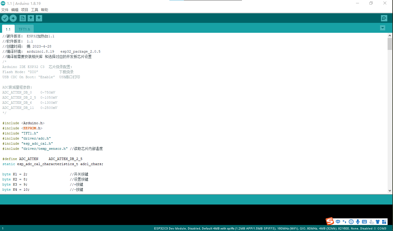

程序下载
1. 此程序基于Arduino IDE开发  源程序和依赖库在附件内  内有编译导出的烧录文件
2. 编译环境: arduino1.8.19      esp32_package_2.0.5
3. 编译前需要安装相关库 和选择对应的开发板芯片设置
4. 芯片初次下载程序时 USB不会识别 需要拉低P9引脚(按下加按键) 然后按下EN复位按键强制进入下载模式

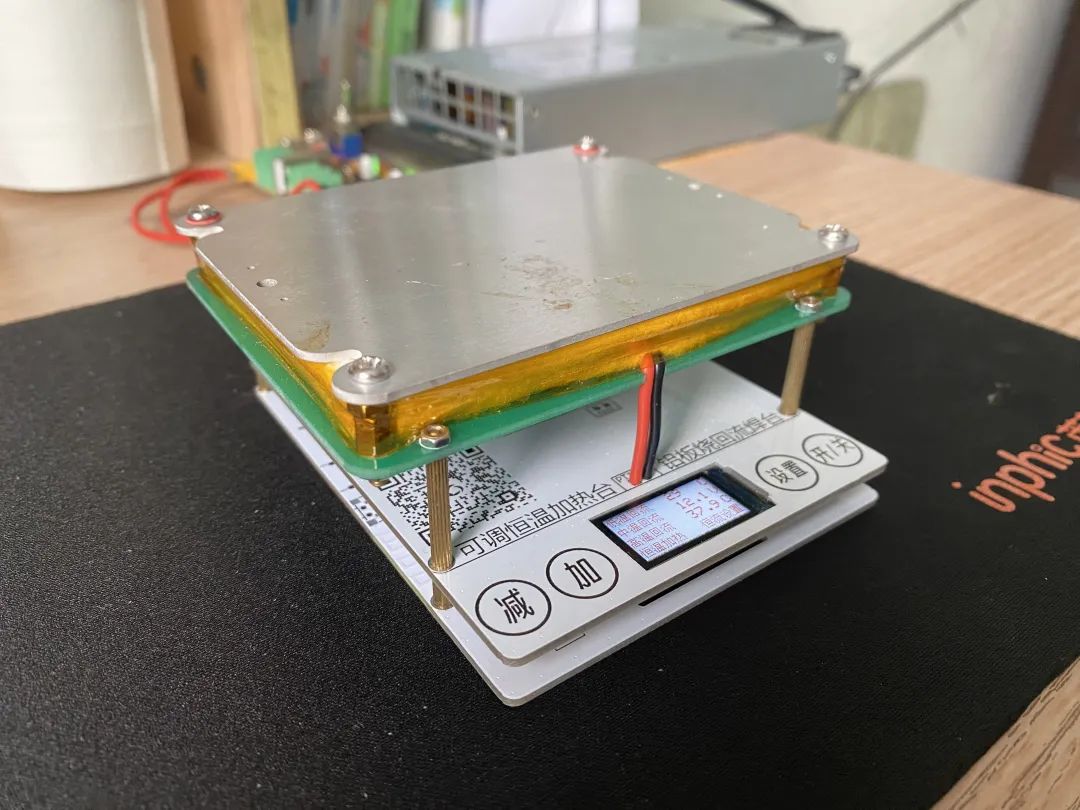

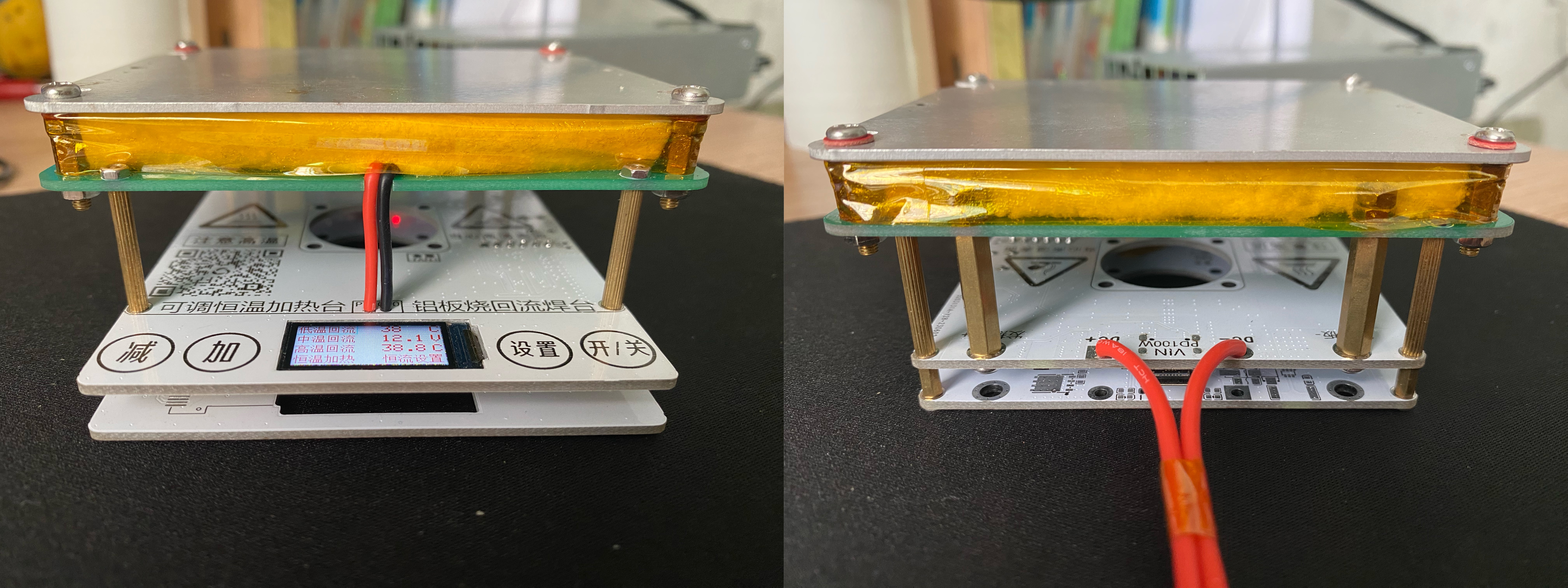

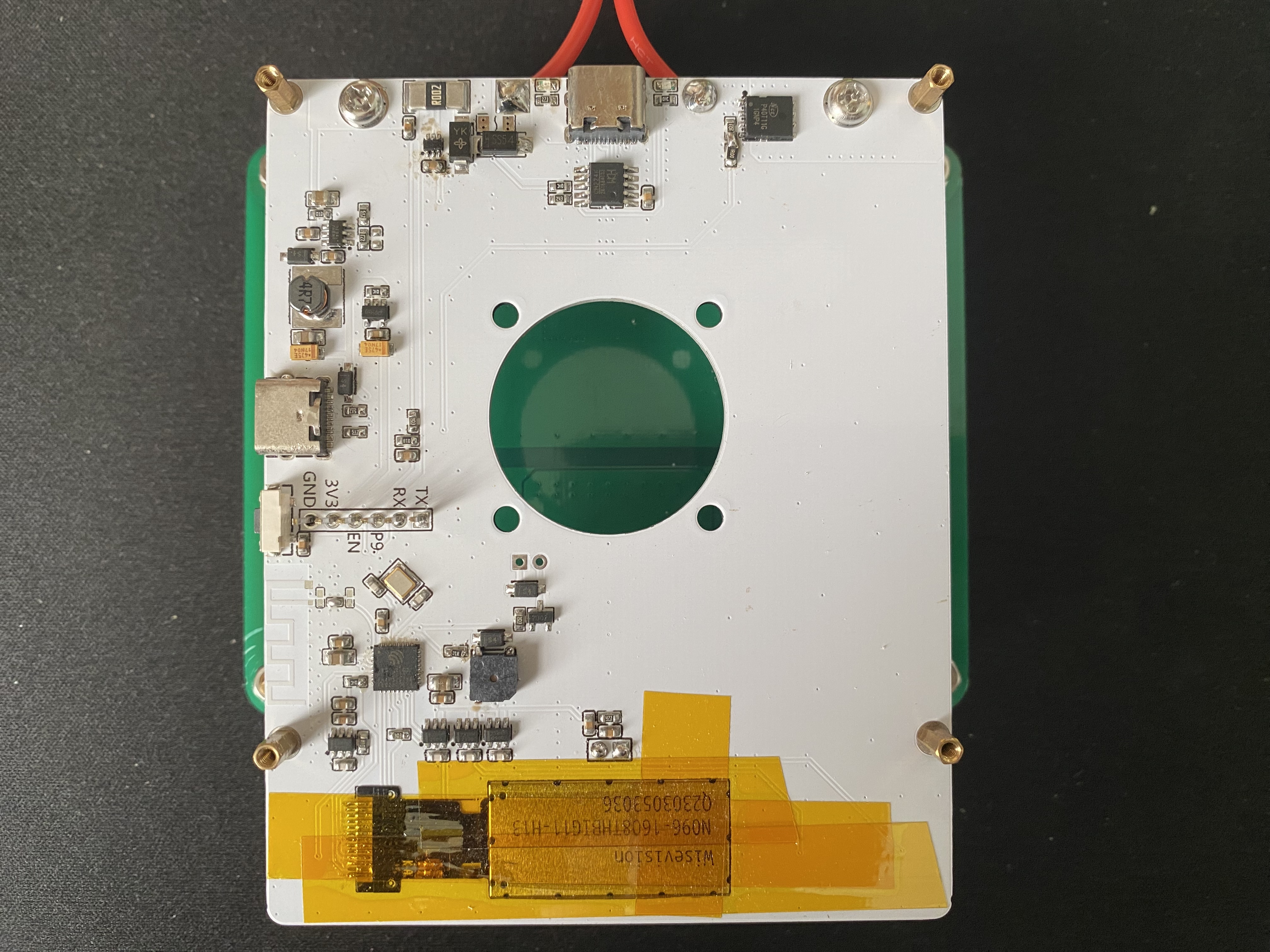

结构装配
1.  主控板转接板是普通RF-4材质 2层板  板厚1.6mm   发热板是铝基板  单层板厚1.6mm
2.  加热台主要由主控PCBA + 发热铝基板+ 转接板 + 底板(空主控板)+ 铜柱 + PT1000 +螺丝/螺母+ 硅酸铝隔热棉组成。
3.   隔热棉使用的是硅酸铝陶瓷纤维防火棉  需要自己用剪刀裁剪合适尺寸给
4.  预留有风扇驱动引脚+FAN-,风扇型号:3007 5V直流散热风扇。
5. 所需要的连接件:
M2*20+3 单头铜柱X4       M2螺母X4
M2*4+3 单头铜柱X4         M2*5平头螺丝X4
M3*20+4 单头铜柱X2       M3*8螺丝X6
M3*6+4 单头铜柱X4         M3*6*0.8绝缘垫片X2
M3螺母X6                         M3 K型螺母X4(可全部选用k型螺母)

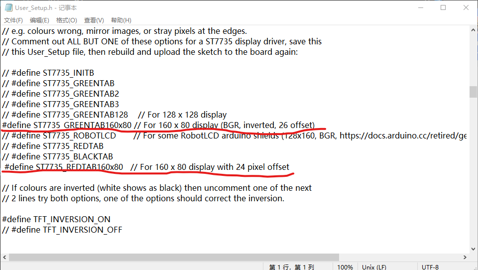

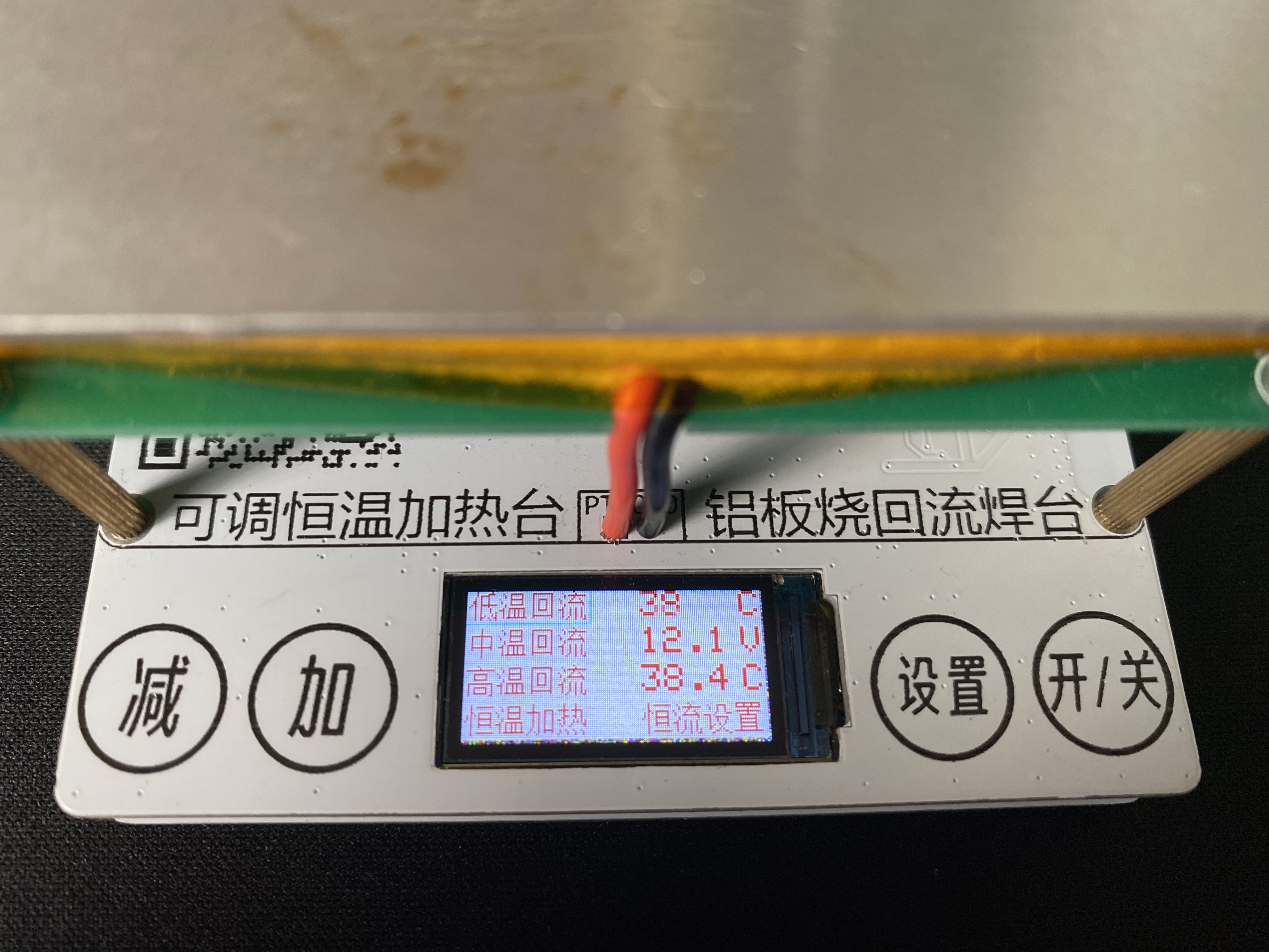

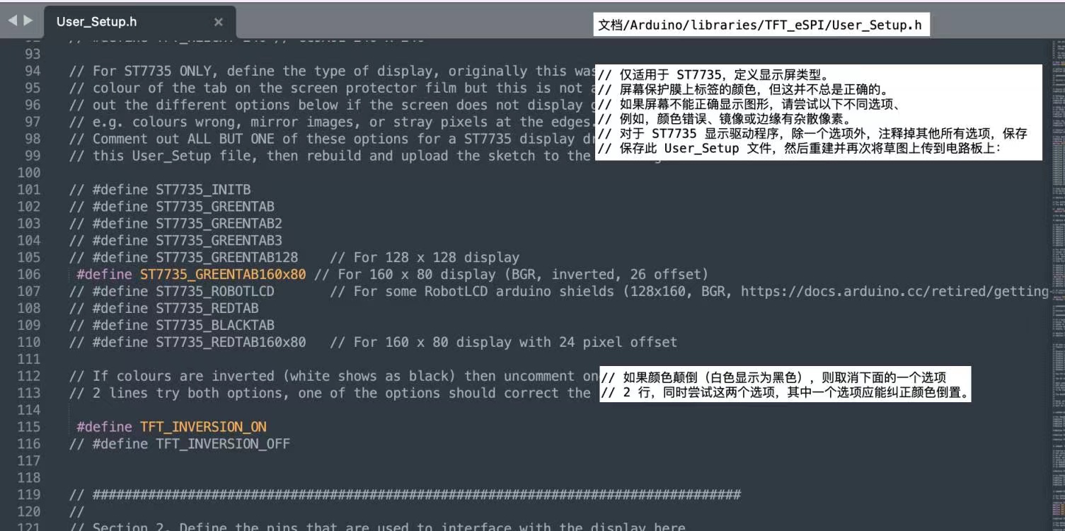

屏幕问题
主要问题出现在 Arduino\libraries\TFT_eSPI 这个库下的用户配置选择,既需要更改User_Setup.h这个文件。
屏幕显色白底红字时,可按下图进行配置
屏幕右侧和下侧有雪花边的解决办法
TFT_eSPI库的配置文件User_Setup.h里,106和110行分别对应26和24像素的偏移,注释掉其中某一行就解决了,看下面的图:
正确的屏幕色彩如下图

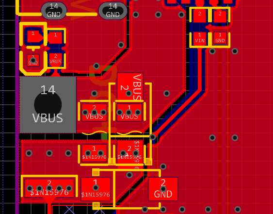

D7二极管与保险丝焊盘重叠,这里做了一点兼容设计。
PD供电选择贴保险丝;
DC供电选择贴二极管;
这样做的目的是为了防止DC供电时,正负极接反造成的不必要损坏。选择其中一种贴就行。

发热板采用希尔伯特曲线进行设计;
