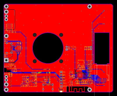

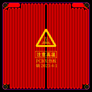

ESP32加热台采用TYPE-C快充诱骗供电 ,通过减少发热板内阻和PWM控制MOS进行恒流驱动,解决了PCB发热板铜线电阻随温度增加而增加导致无法满功率运行的问题, 同时采用大功率测试针给发热板供电简化了装配流程
功能简介

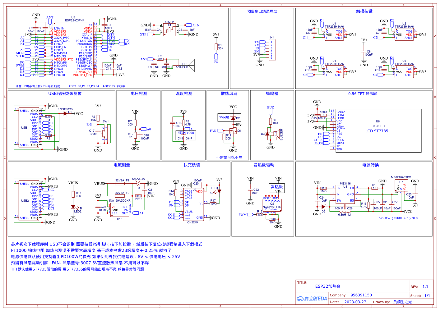

1.  主TYPE-C接口通过CH224K快充诱骗供电,最大支持PD100W(20V/5A)
2.  侧TYPE-C接口主要用于USB 下载程序
3   PT1000 铂热电阻测温  范围:-50℃~300℃
4.   0.96寸 ST7735  160*80显示屏 显示各种参数
5.  4个触摸按键进行功能切换 参数设置   一个EN复位按键
6.  供电电压电流测量  ESP32 C3 芯片内部温度测量   蜂鸣器等
7.  支持不同诱骗供电电压的恒流阈值设置
8.  加热板尺寸:8cm*8cm  铝基板
9.  拥有恒温加热模式和回流焊模式

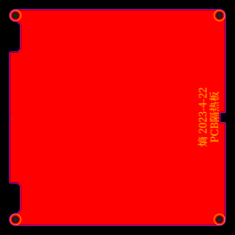

1.  主控板是普通RF-4材质 2层板  板厚1.6mm   发热板和隔热板都是铝基板  单层板厚1.6mm
2.  ESP32加热台主要由:主控PCBA + 发热板+ 隔热板 + 底板(空主控板)+ 测试针 + PT1000 + M2铜柱螺丝 + 隔热棉组成
3.  测试针有两种型号:(P113-H3.0-M2)*2 用于大加热台方案    (CSPA-6G/2S )*4 用于小加热台方案    选一种使用就行
4.  小加热台装配方案隔热性不太好 使用更多隔热棉    连接件参数:单通铜柱(M2*4+3)X8 + 双通铜柱(M2*3)X4 + 平头螺丝(M2*3)X8
5.  大加热台装配方案高度比较高所以体积较大  连接件参数:单通铜柱(M2*3+3)X8 + 双通铜柱(M2*20)X4 + 平头螺丝(M2*3)X8 + (M2螺母)X2
6.   隔热棉使用的是硅酸铝陶瓷纤维防火棉  需要自己用剪刀裁剪合适尺寸
7.  预留有风扇驱动引脚+FAN-   仅限大加热台装配方案使用   如果使用风扇可以不使用隔热棉  风扇型号:3007 5V直流散热风扇

1.  电源供电默认使用PD100W的快充供电  PD65W供电无法满足200度以上的使用场景(烤肉)  12V*1.5A/18W供电只能热杯水
2.  软件最大设置温度范围:0℃~300℃  因为发热板是铝基板 不建议长时间在200℃以上使用   还有最好不要开到300℃

5.  元件参数以原理图为准 嘉立创没有的元件上淘宝   相关软硬件资料都在附件内
