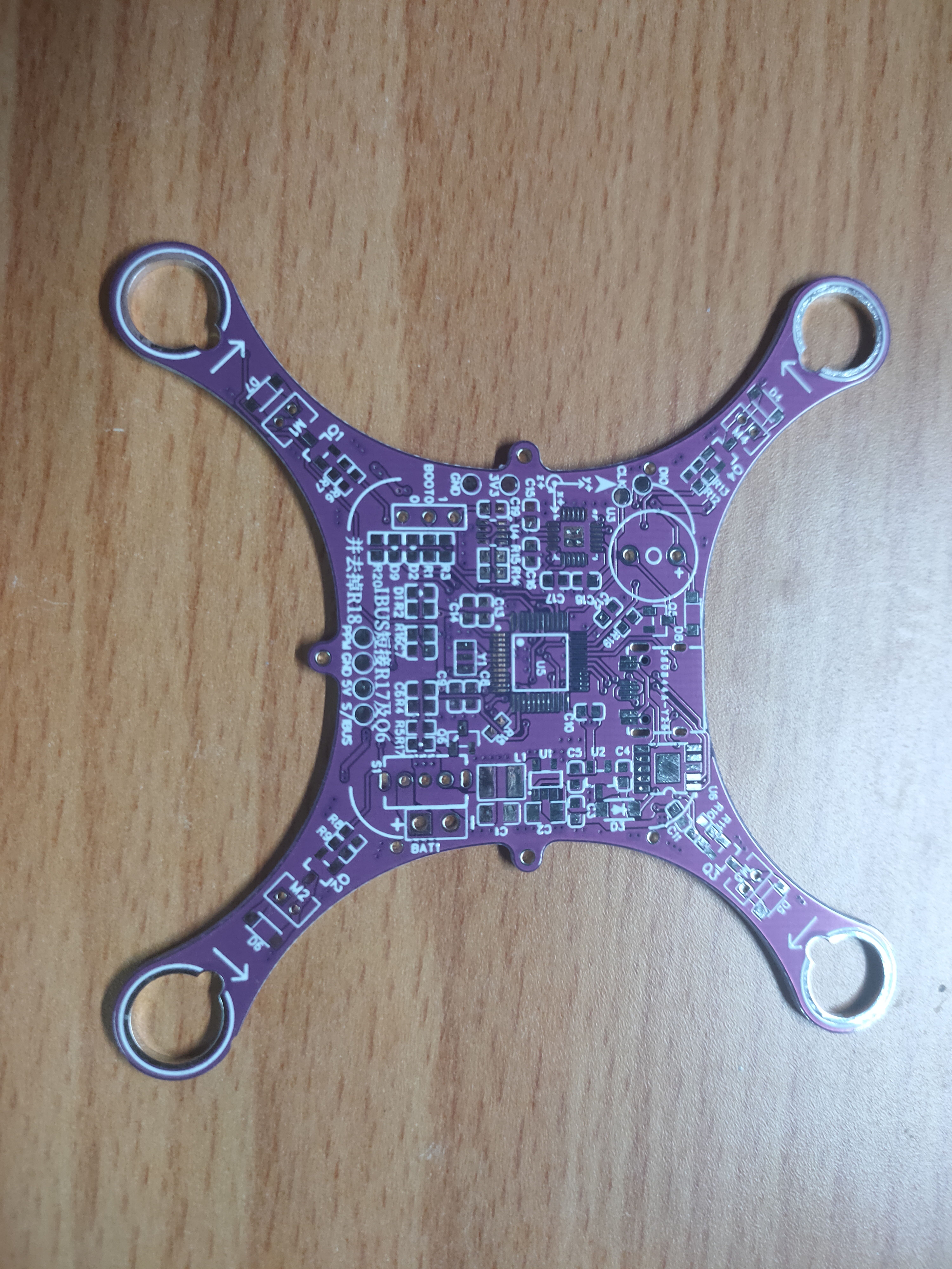

已更新3.0版本:
已修复问题:蜂鸣器无法使用,经过评论区一位hxd的DEBUG,最终发现是蜂鸣器驱动硬件设计有误,现已修正,只需在背面焊接一个10K上拉电阻即可。
已更新2.0版本:

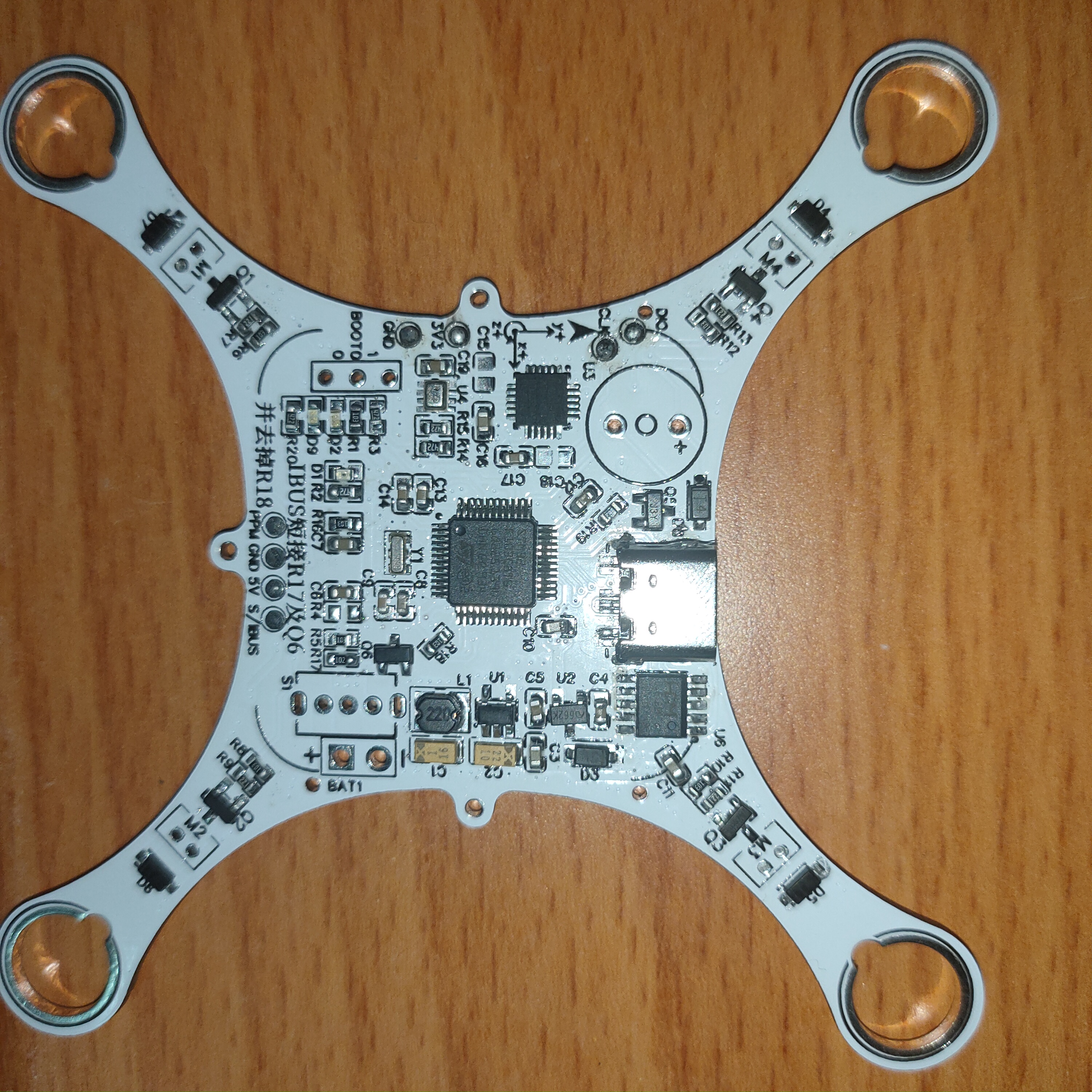

已修复问题1:串口下载固件,之前无法下载固件是因为将BOOT0跳线短接至1时还需要复位芯片因此我在C7旁边将RST焊盘露出,用于下拉来复位STM芯片,这样就可以使用板载的TYPEC口直接使用串口下载固件,直接用杜邦线触碰RST与GND焊盘即可。
已修复问题2:WS2812灯珠,之前无法使用是因为我接错IO口了,现已更正

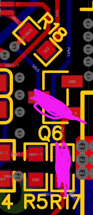

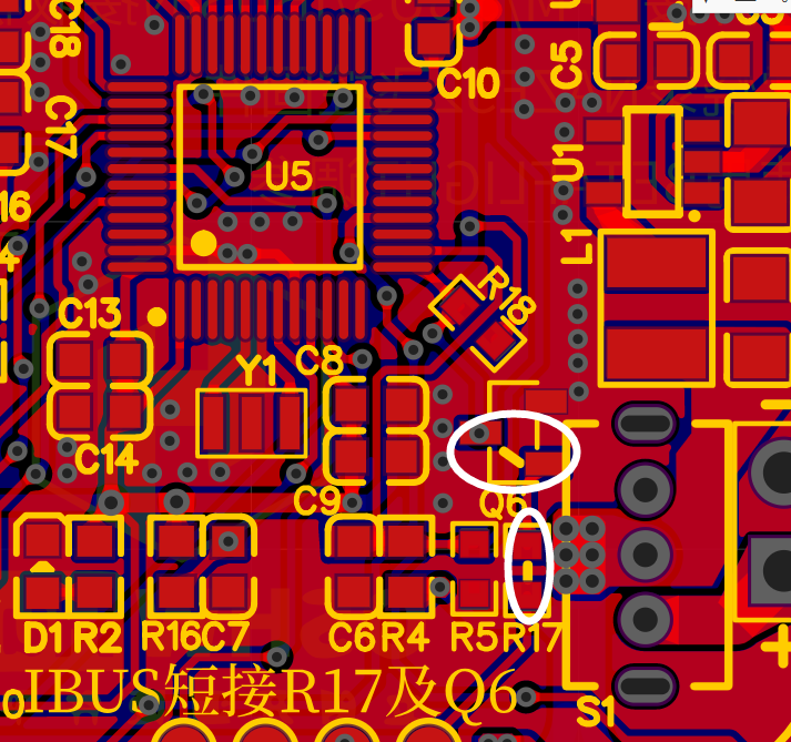

已更新功能1:将TX2引出,原先只引出了RX2(用于连接SBUS或者IBUS这种单线协议),但是ELRS等需要使用RX与TX的接收机也很多,因此我将TX2也引出来了,但是全部焊接元 件的话RX2还是SBUS模式,因为有个S8050反相器,不需要SBUS则不用焊接R18 R17 Q6,只需短接R17与Q6划线处即可,R18空着就行。紫色划线处焊盘就是使用非SBUS接受机所需用锡短接的地方

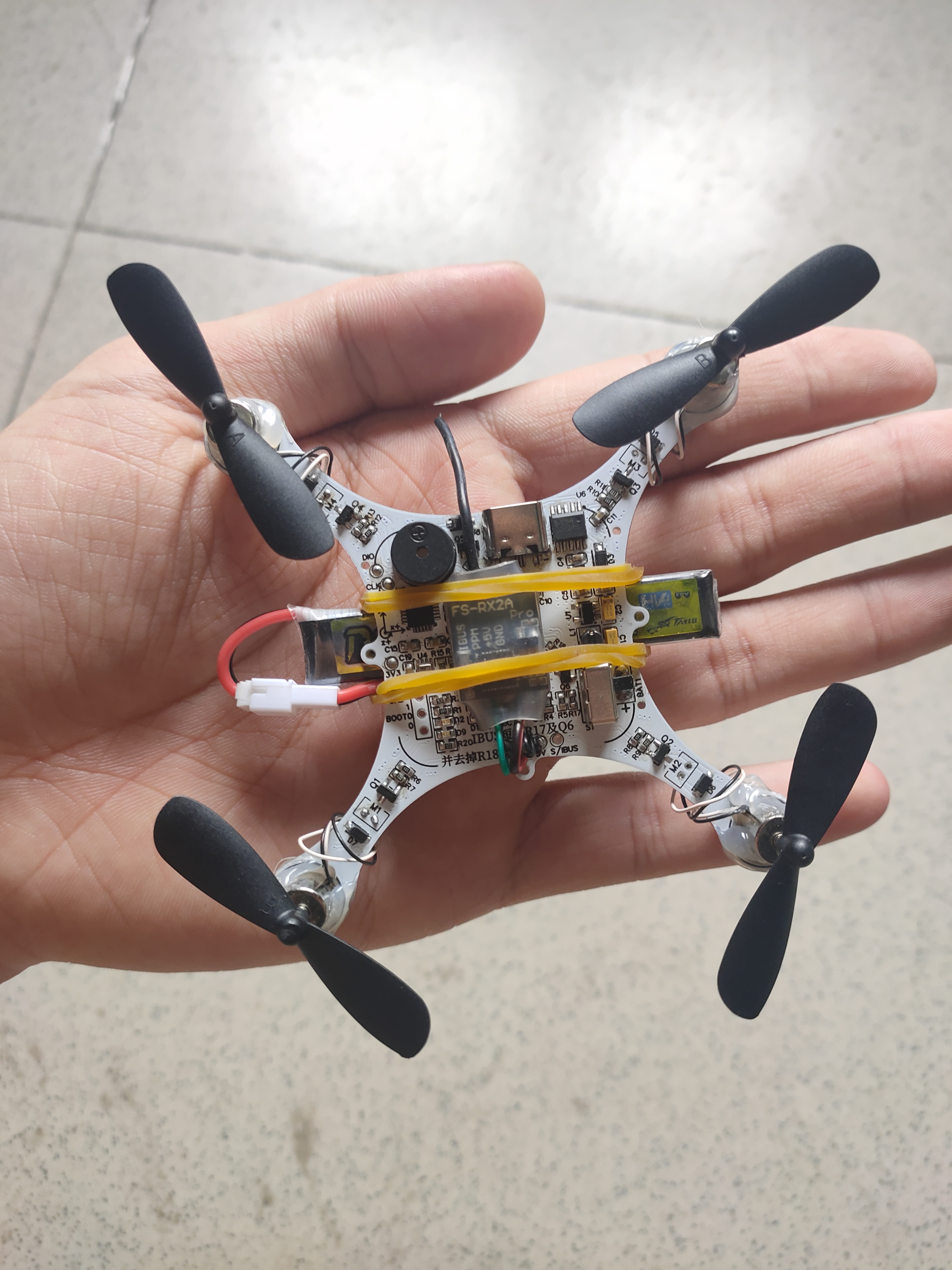

本人刚入四旋翼飞行器不久,手头正好有两个闲置的富斯接收机,于是想着往哪个飞机上装着玩玩。
然后就在广场找到了一个很棒的空心杯四轴(酷电玩家  的项目),但是不能接外置接收机而且需要再制作一个遥控器,调参需要进入源码去调。
对于一个有专门的航模遥控器的玩家来说不太合适。然后就是调参,我之前按照NAZE32的原理图画了一个F1的mini飞控板(参考 蔡子 的项目以及视频讲解),板载了陀螺仪和气压计,还有黑匣子,但是没有OSD,电流计之类的,毕竟是个F103C8T6,飞控里面早就过时的老玩意,用来目视飞空心杯还是不错的。
最后就有了这个工程,使用NAZE32固件,外置PPM/SBUS/IBUS接收机,使用CF或CF软件调参的空心杯四轴。USB调试接口使用TYPEC,电池用的1S格式电池。
焊接的话建议涂锡膏后用铁板烧(某宝十块钱的加热板)加热,几分钟就好了,直插的最后焊接,底面的WS2812如果要的话,只能先把顶面焊好后用烙铁焊WS2812。

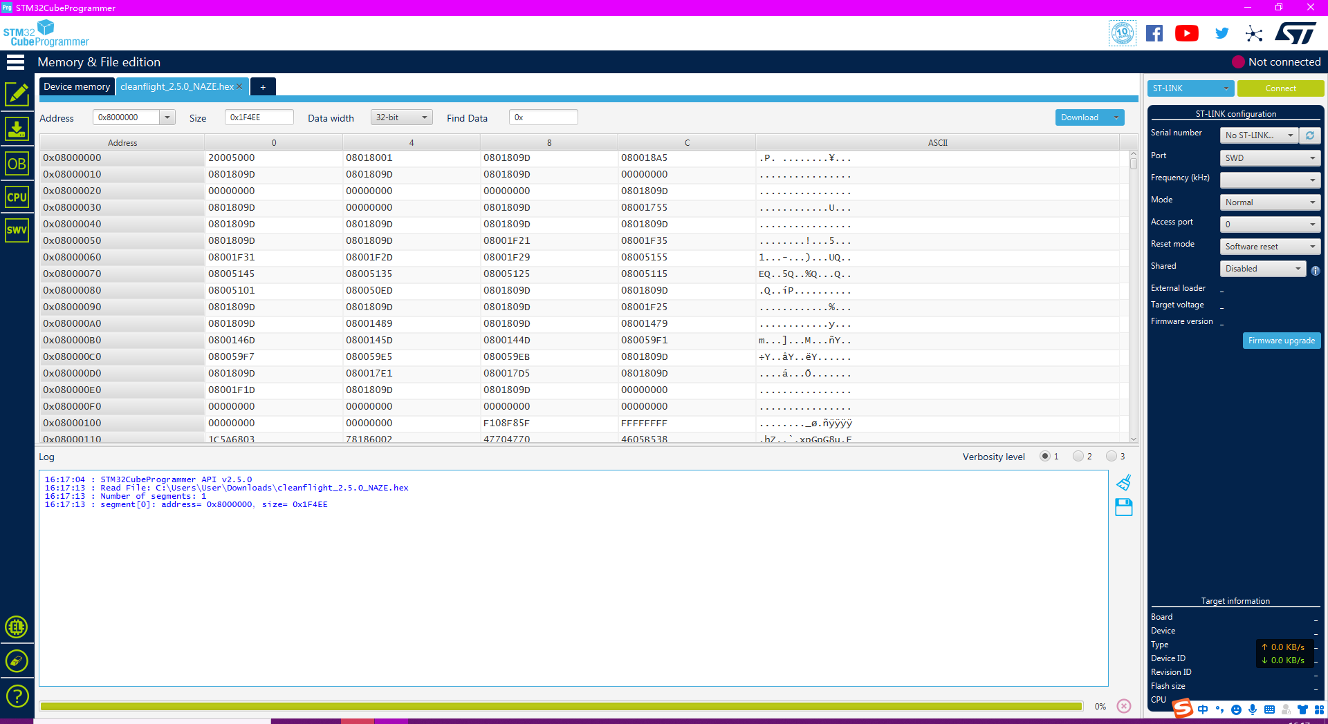

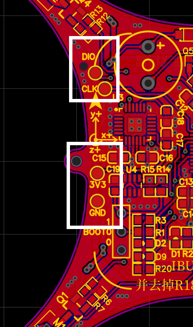

固件烧录:我是用的STLINK。如果是串口下载需要将BOOT0短接至1,然后使用杜邦线短接一下C7旁边的RST焊盘与GND焊盘。附件我上传了CF和BF的NAZE32固件,最迷的是刷的BF固件能用CF来调参,建议使用BF版本的固件,使用BF调参。烧录固件可以用STM32CUBEprogrammer,没有STLINK但是有JLINK,DAPLINK的话可以用KEIL5直接烧录HEX文件(具体百度,在此不做说明)。
SWD烧录的接口如下,用杜邦线剪掉一头焊上去就行了。
STLINK插好后点击右上角connect再打开固件,点Download就能烧录了。

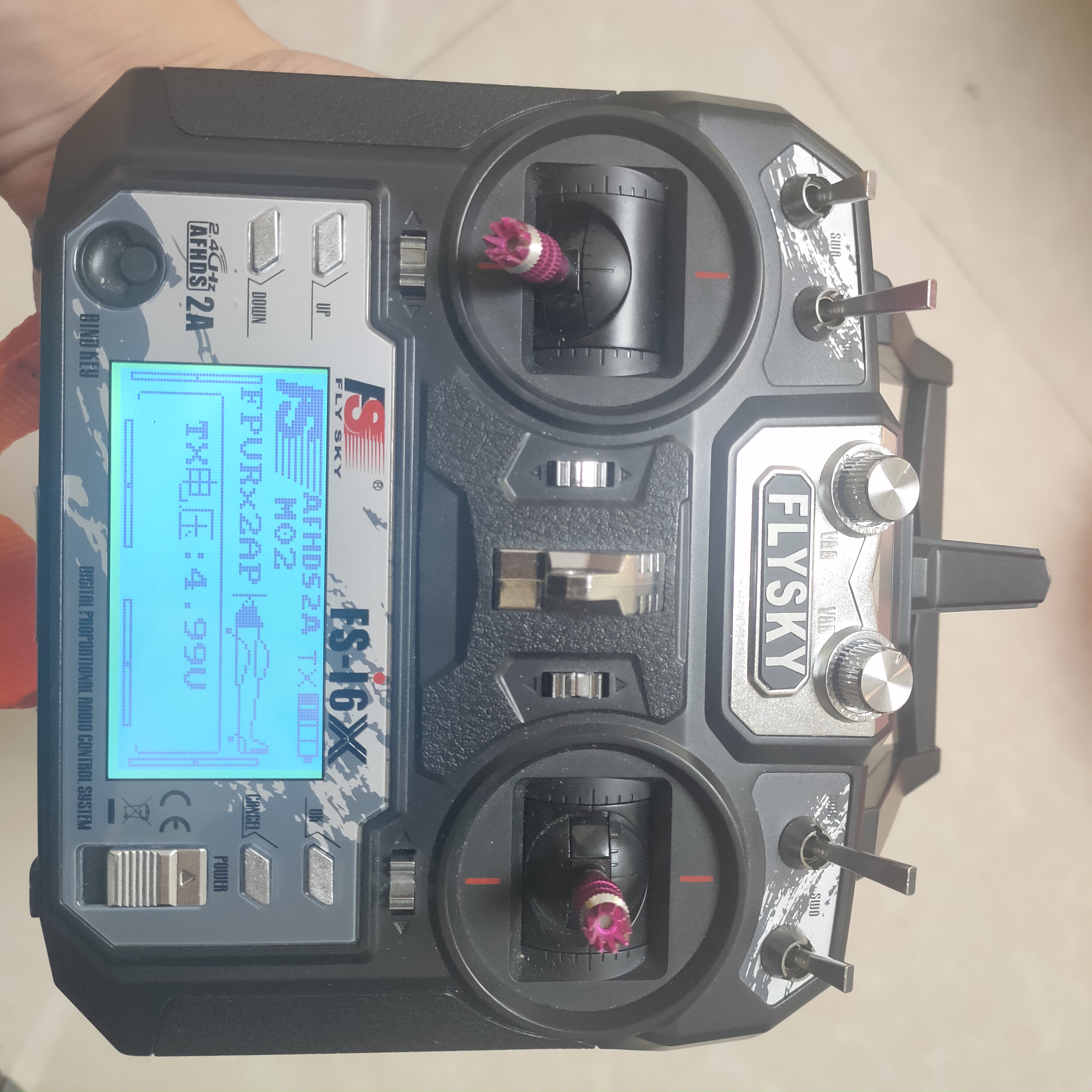

我用遥控器是富斯I6X,接收机配的RX2Apro,这个接收机只能输出IBUS和PPM好像,因为我把SBUS反相接上去了,所以就没用IBUS,只用的PPM。
实物图:

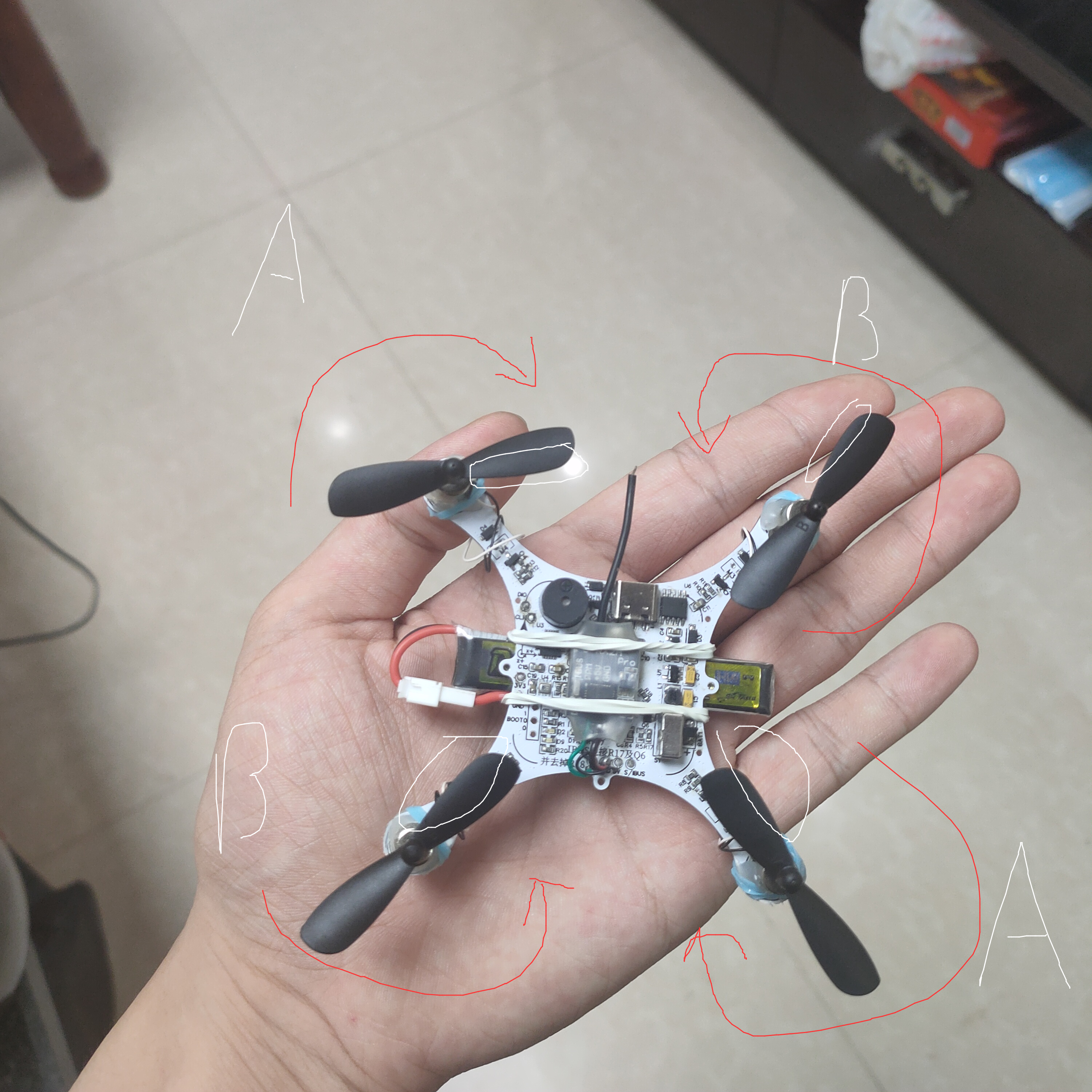

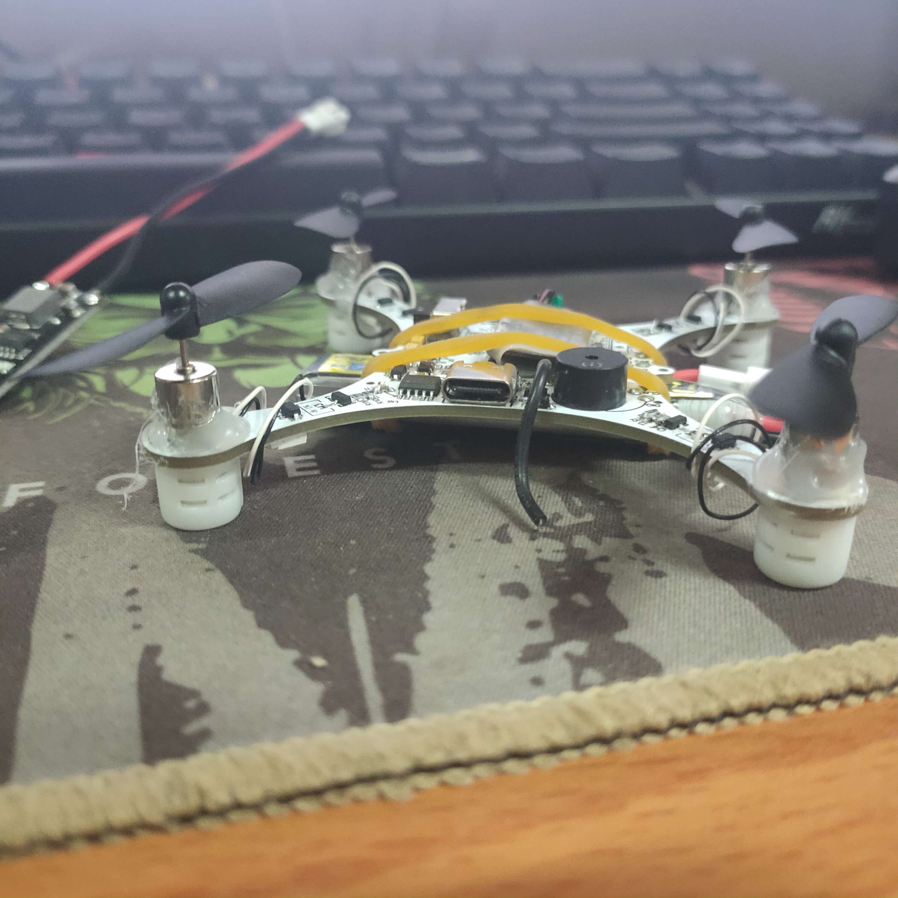

电机的转向我已经在新版PCB上面用丝印标注了,螺旋桨的安装可以看我下面的照片
简单说就是风要往底下吹,不然飞不起来。电机转向可以通过调换电机的两个接线做到反方向转。
螺旋桨如果标了AB可以按照我这个装,没有标的话就看画圈的部分,螺旋桨的高位一致即可

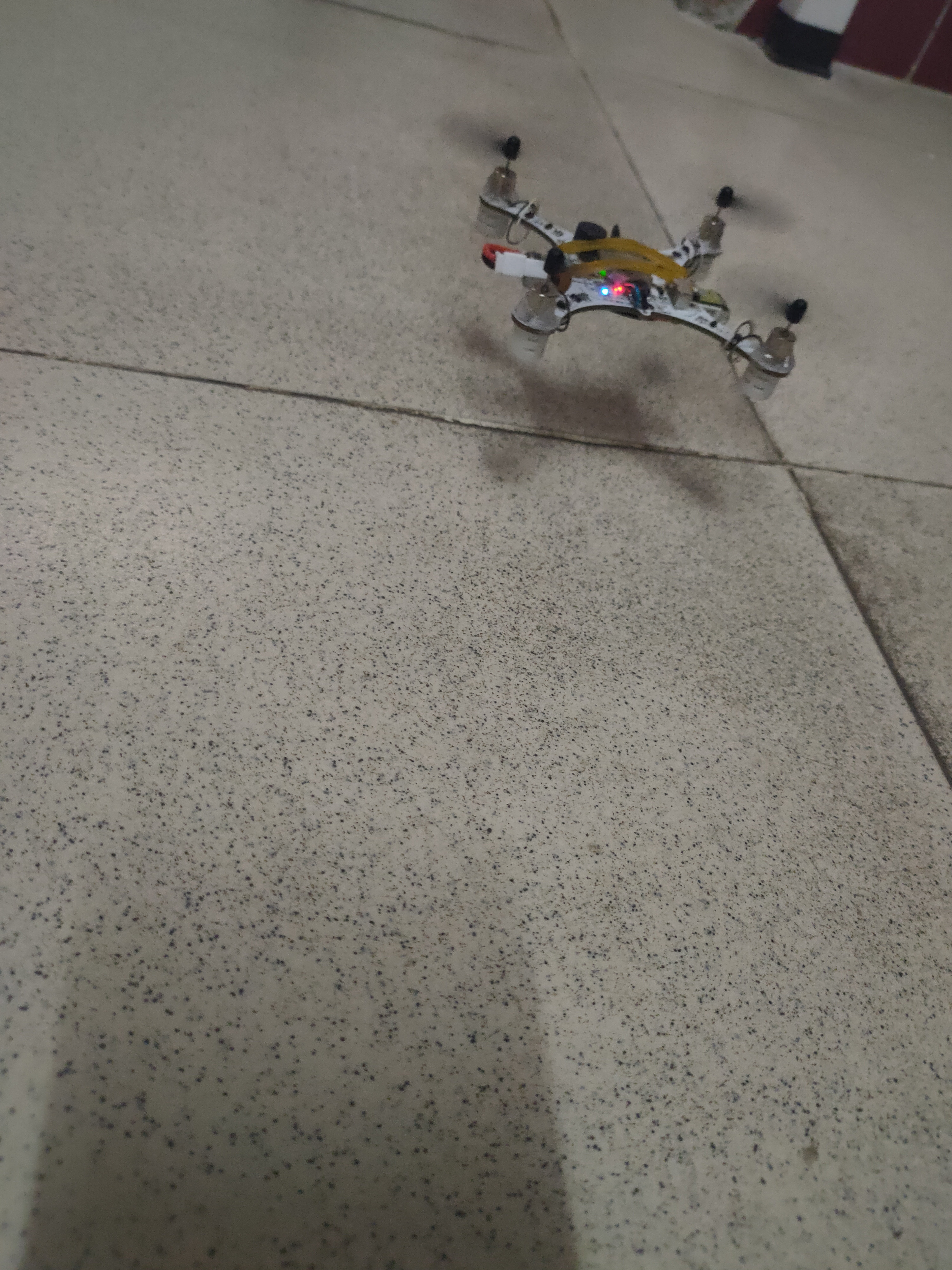

起飞图片:

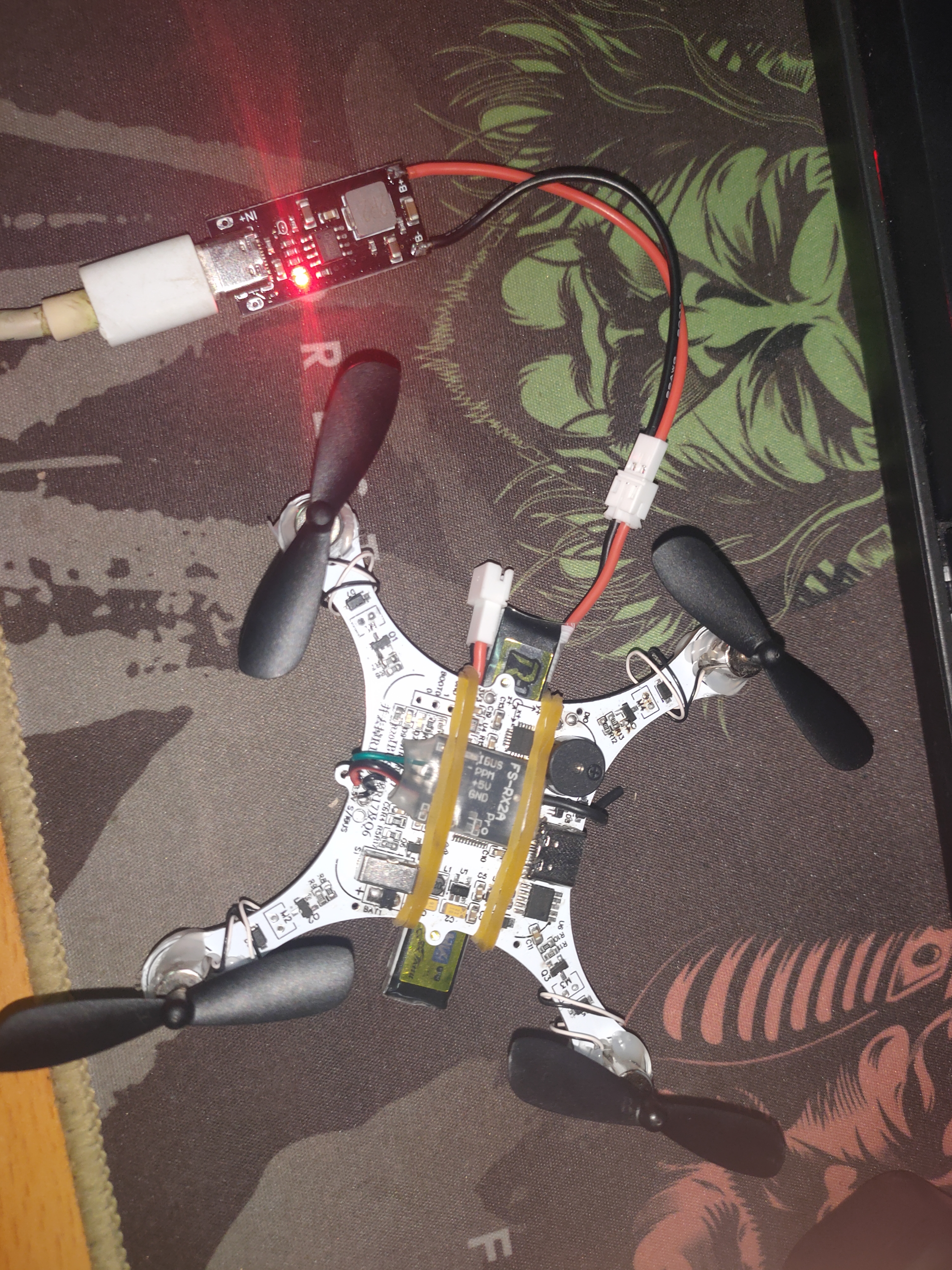

电池说明:
电池我用的格式1S电池(4.35V),19块钱有点贵,充电器就几块钱买了个4.35V充电模块,再买个PH2.0插头就做好了高压充电器。这种1S电池充电器别买那种配套的,充的很慢的,自己买个大电流的锂电池充电模块改装最划算,而且充电还快,我这个电池用4.35V 3A的充电模块只用几分钟就能充满电,而电池充满能飞四五分钟,买多两个电池就能无限续杯。建议使用4.35V的高压电池,飞机升力大一点。
用4.2V的电池也行,整个TP4056就能充电,但是要注意电池的C数,我这格式1S电池70C,放电最大差不多能到20A,空心肯定用不到这么多。

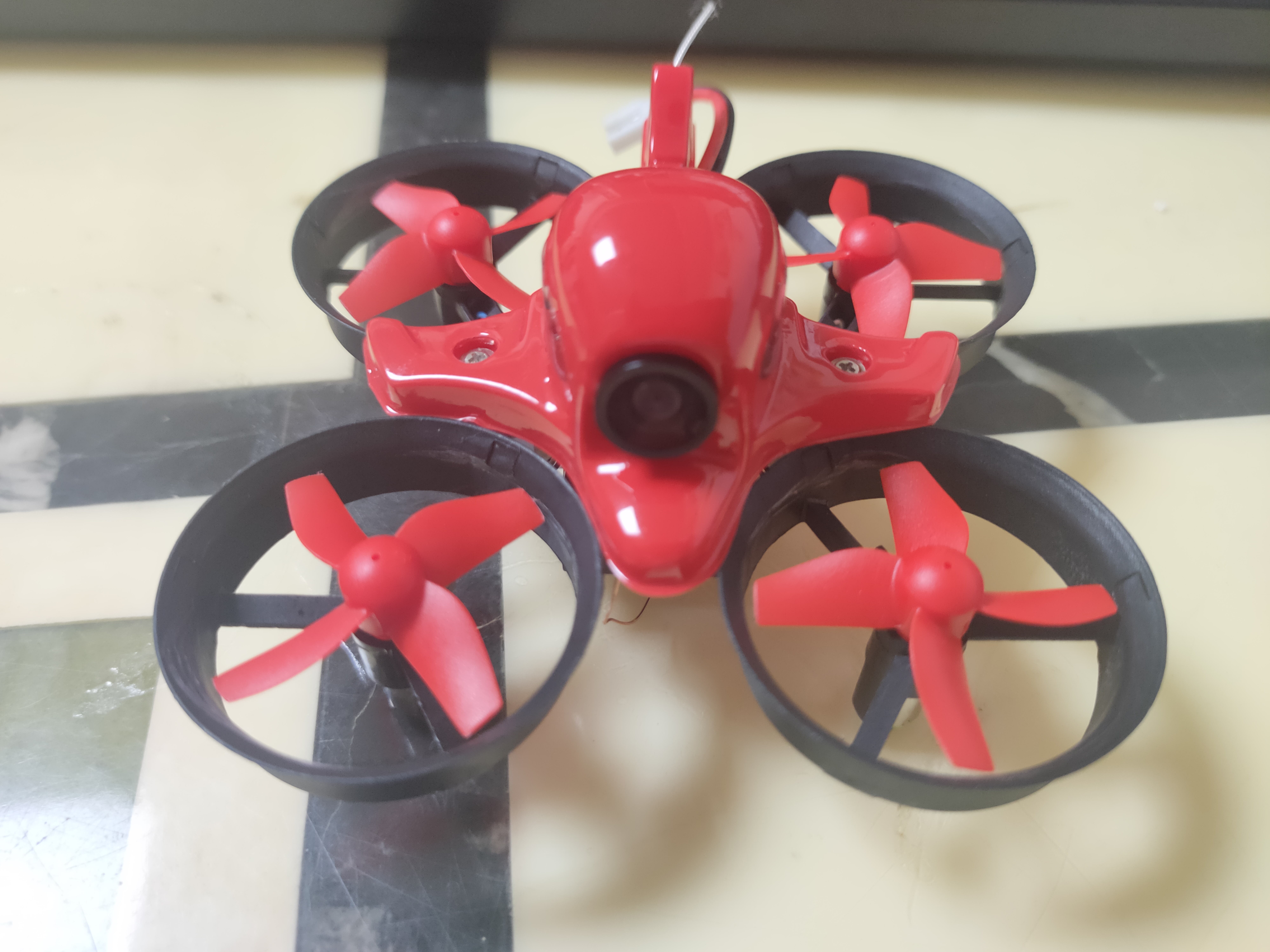

我这电机和螺旋桨都买小了,用的716电机和46mm的桨,建议使用720电机和55mm的桨,8520电机没试过,但是明确75mm的桨太大了。本来想带个1300MAH的锂电池的,但是发现飞不起来,用8520和75MM桨没准就行了。虽然电机和桨选错了,但是和我咸鱼买的空心杯飞机相比动力还不错,50%油门就能起飞,某鱼买的飞机要80%油门才能飞。
某鱼渣渣空心杯飞机(615电机+36mm4叶桨?)

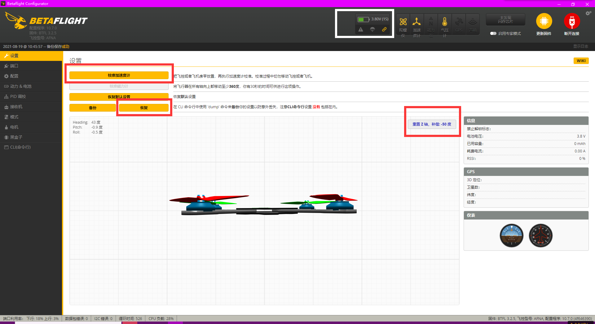

飞控调参:
如果你是飞飞机的老手的话,主要是把电调协议改成brushed,然后配置一下解锁按键就好了。也可以看我上传的B站视频。
新手的话直接把我的BF飞控配置文件导入就行了。
方法如下:
             先下载BetaFlight调参软件,这个东西是在GITHUB上面的。度娘链接(点击即可打开链接):密码grz6
             打开软件,点击恢复按键,再选择我的配置文件路径。
             等待左上角提示恢复成功后将飞机放平,点击重置Z轴,再点击校准加速度计即可。
我的飞控配置文件使用的接收机是PPM,通道5 AUX1为电机解锁通道,通道7 AUX3为飞行模式选择(默认自稳,中位半自稳,高位手动),因此通道7 AUX3要使用三段开关。通道与遥控器开关的分配这个要根据你们的遥控器自行设定。可以导入后将接收机改成IBUS或者SBUS,但是SBUS的反相可能多余,因此建议先不焊反相部分,然后测试,不行再焊接反相器后接SBUS。IBUS不用焊反相器
反相器部分为R18,Q6,R17,不焊接时需要将R17、Q6画线连接部分用锡短接,R18不焊。

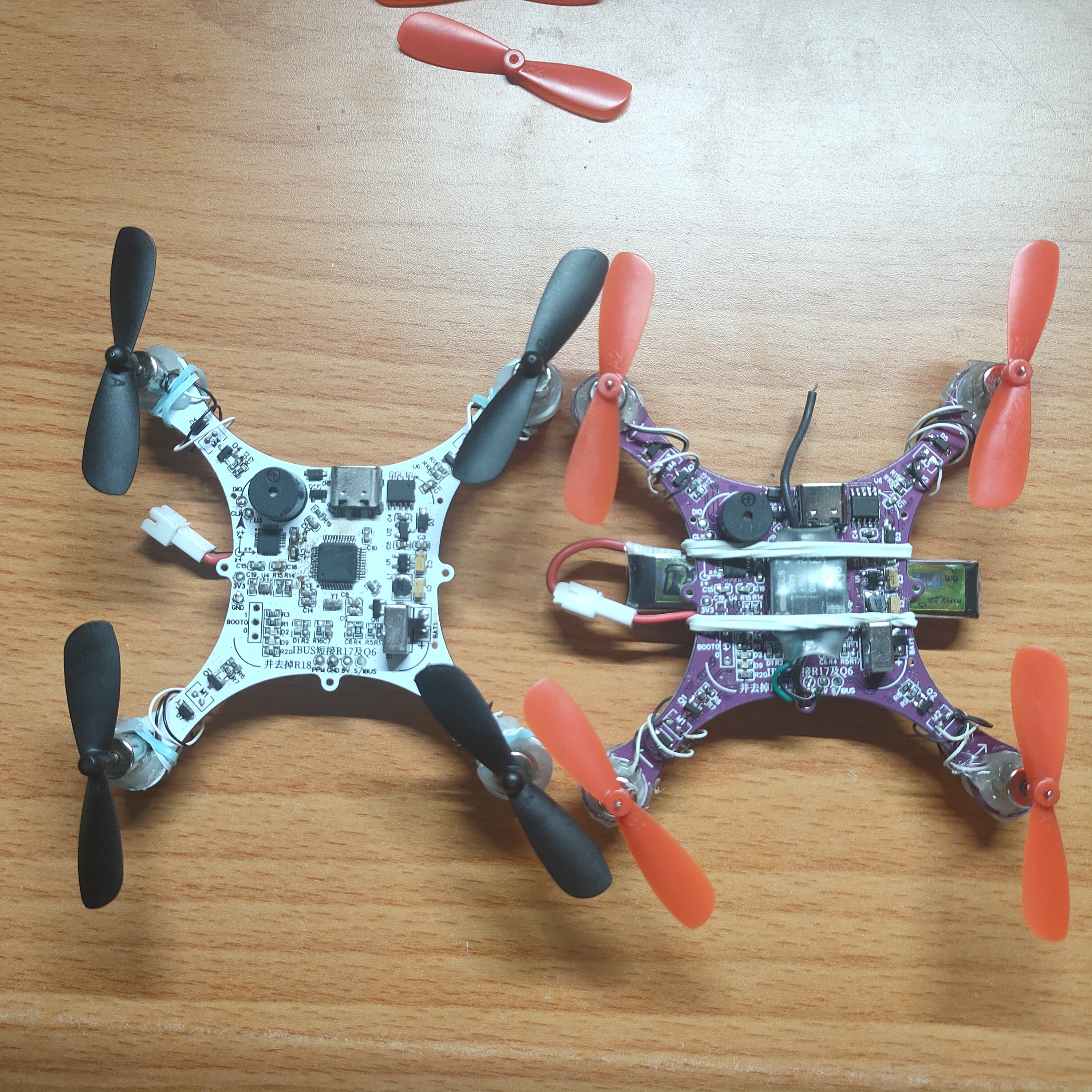

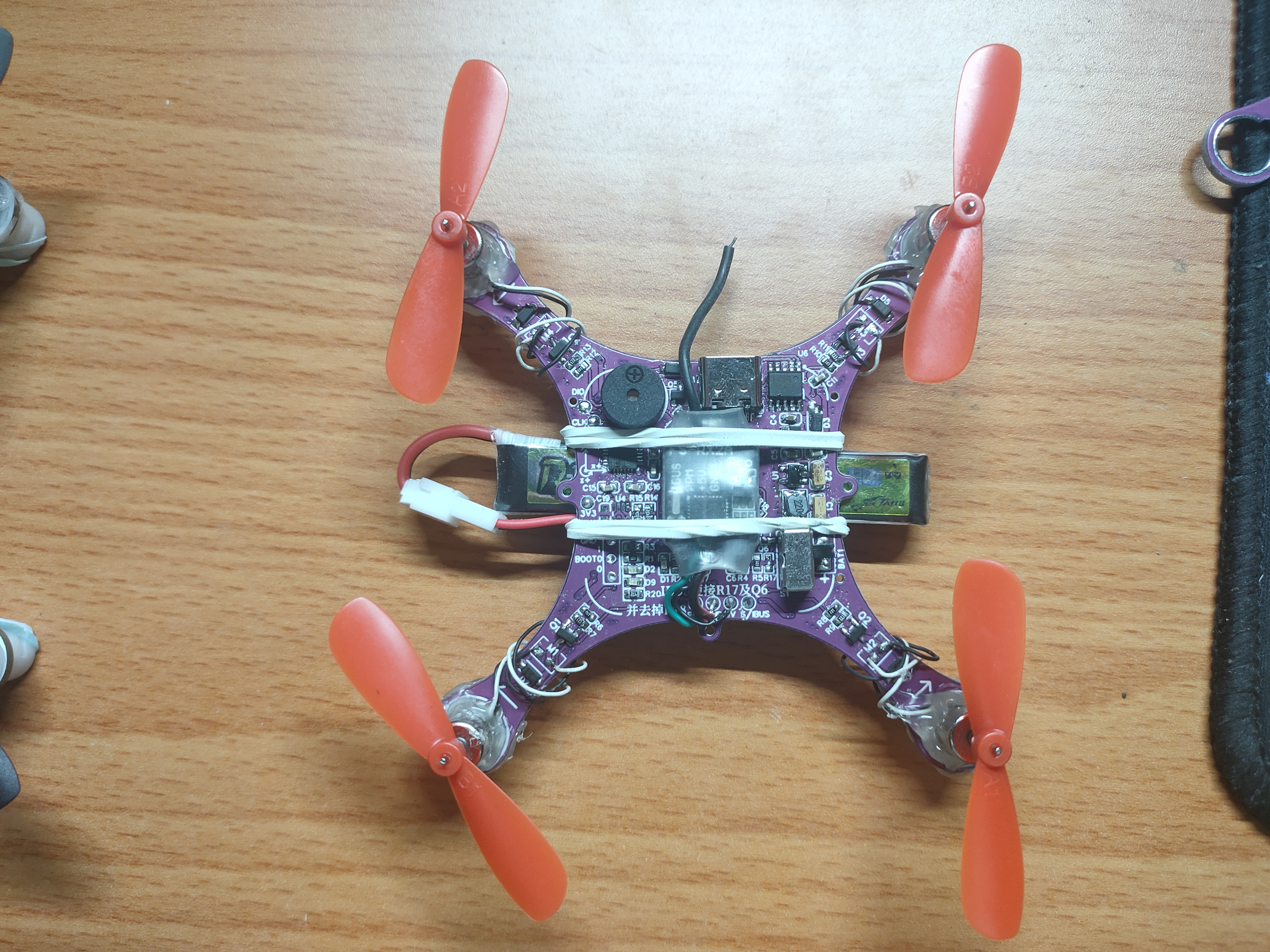

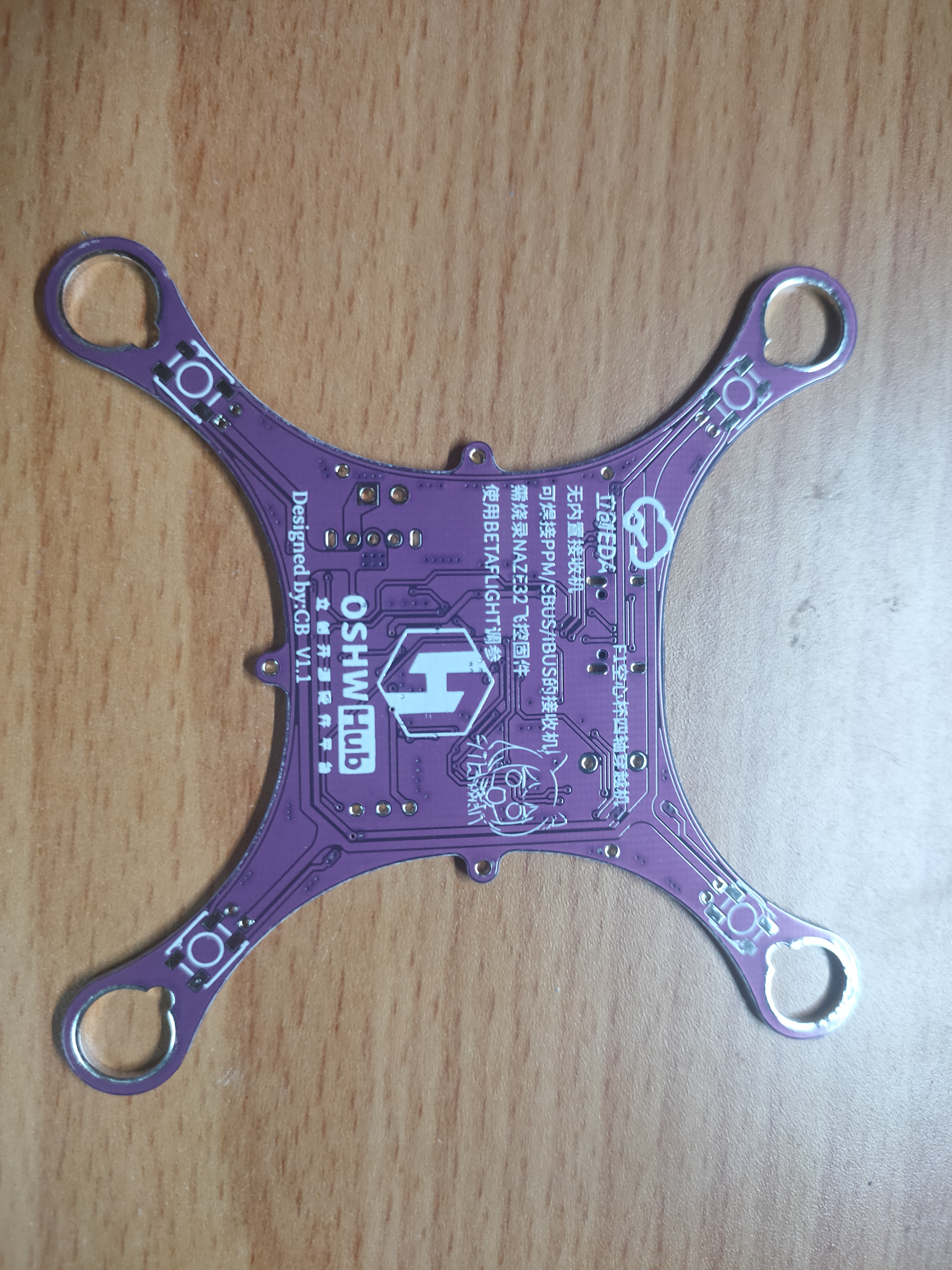

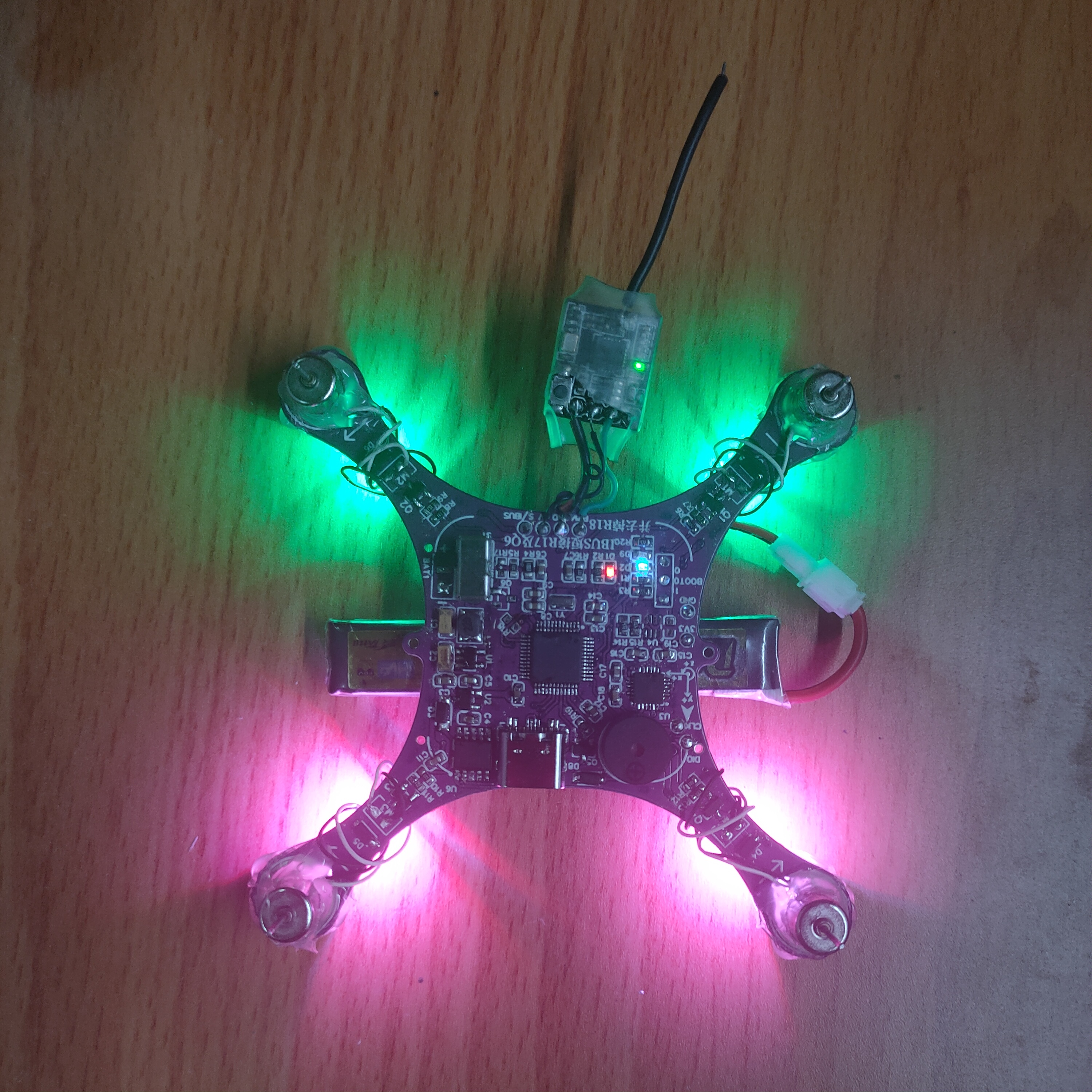

V1.1版本
V1.0和V1.1
V1.1

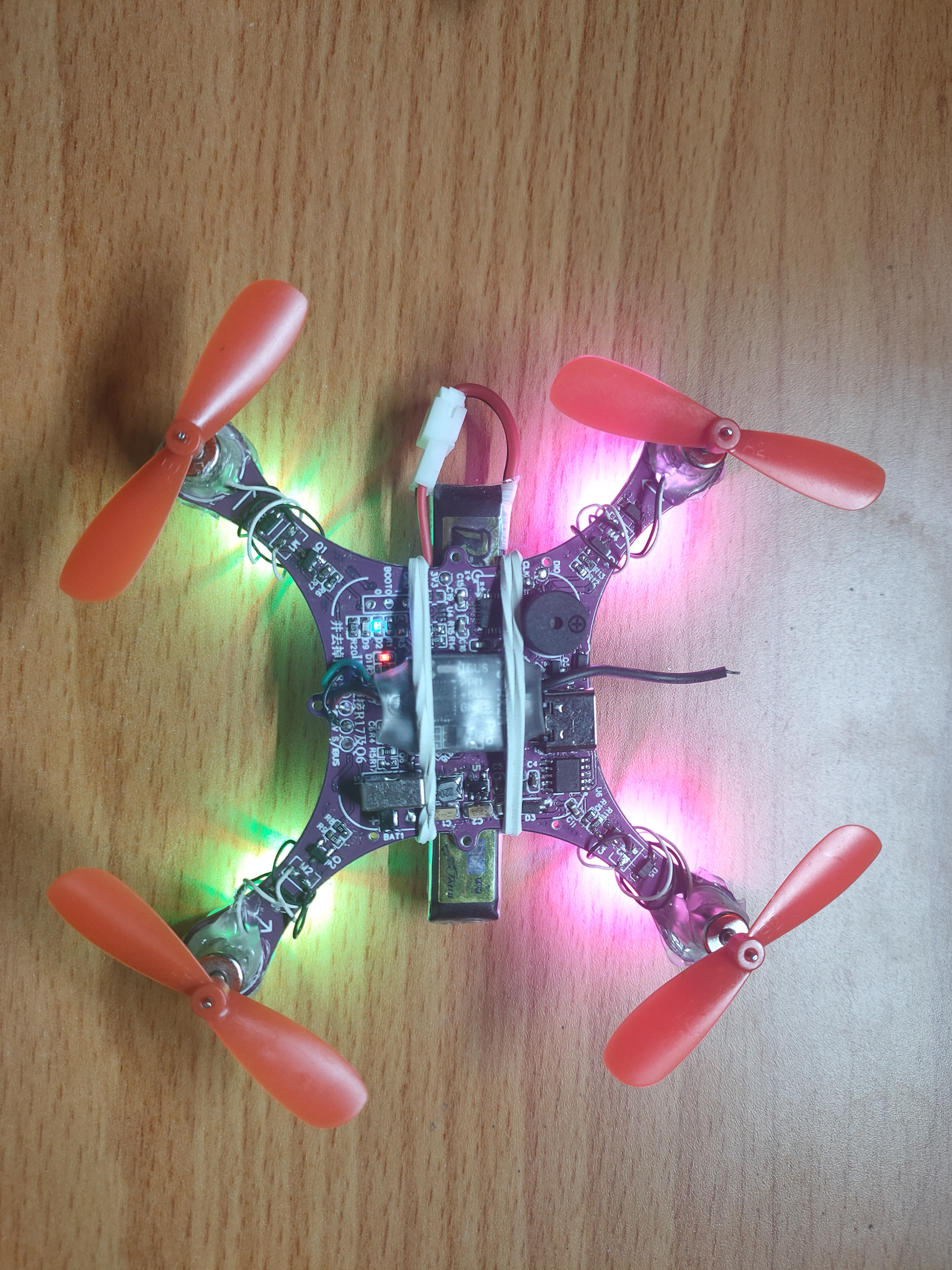

主要是测试WS2812和蜂鸣器的功能(蜂鸣器无法使用,最新版3.0PCB已修正)
灯光说明:  粉色灯珠方向为机头,未解锁时显示粉色,电机解锁时显示蓝色.
                 绿色代表电池电量,满电时为绿,低电压警告时为红色,在这之间就是渐变色,例如黄色橙色.
                 你也可以自己设置灯光的功能,在BF调参软件里面设置,,参数配置文件也更新了灯光.

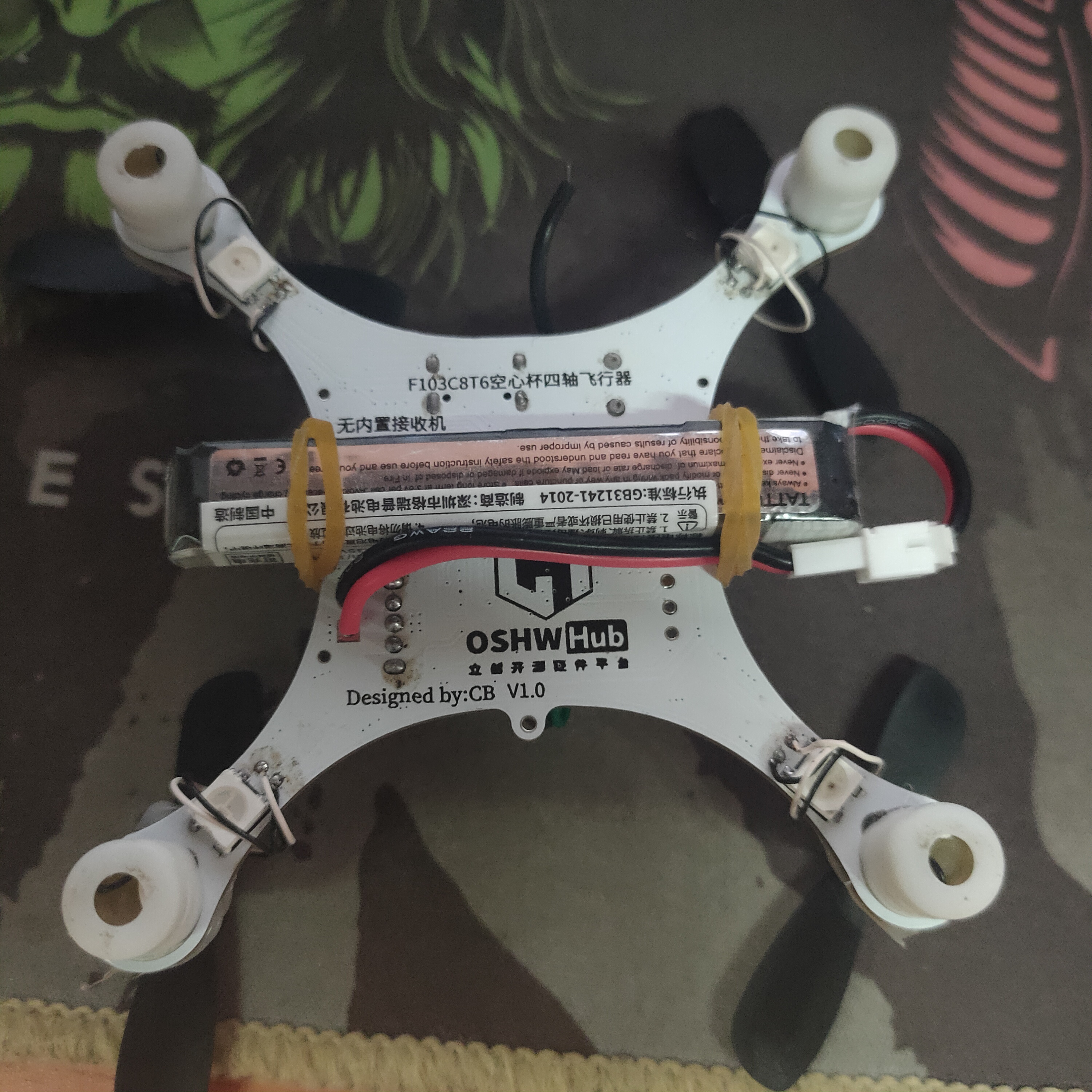

已知问题:716/720电机配电机座是真塞不进那个固定孔,感觉像是专门塞8520电机用的,砂纸磨的话起码要把3D打印电机座厚度磨掉一半,目前是拿热熔胶固定  的。电池和接收机用的橡皮筋固定(因为目前我不会设计这些固定孔,就用的原PCB的固定孔)。热熔胶固定也不是不行,但是建议用100°以上的高温热熔胶,空心杯运行久了还是挺烫的,感觉有六七十度,普通热熔胶会直接软了。
