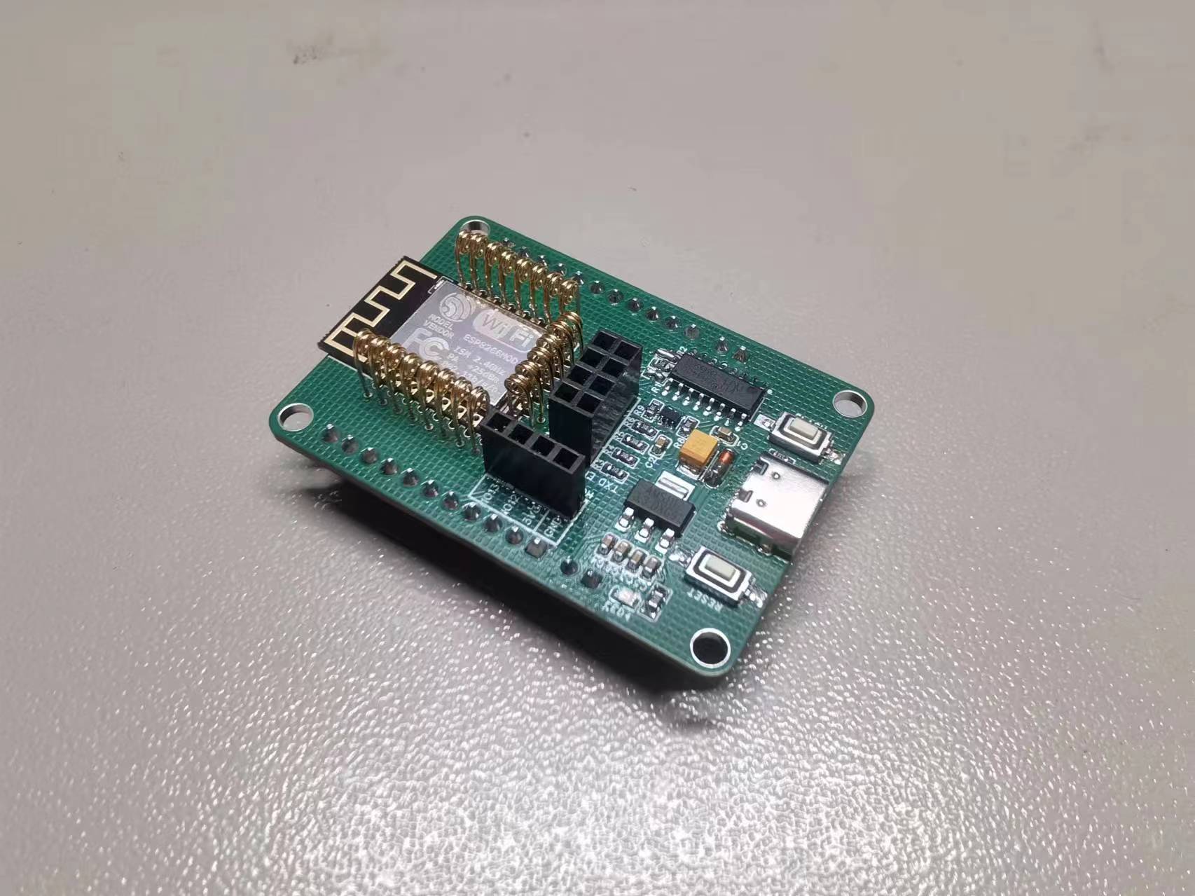

拿到模块可以快速调试,免去焊接的步骤,提高容错率,有自动下载电路,CH340C转串口芯片,全引脚引出,自带OLED接口,方便烧录和调试,本作篇参考多位大佬相同作品
简介:拿到模块可以快速调试,免去焊接的步骤,提高容错率,有自动下载电路,CH340C转串口芯片,全引脚引出,自带OLED接口,方便烧录和调试,本作篇参考多位大佬相同作品
创建时间:2024-07-14 01:19:47更新时间:2024-07-23 17:53:01
想要一个全功能的esp8266烧录器,但是网上的又不太喜欢,想要typ-c 接口,还有好看的外观,丰富的接口,舒服的烧录方式,就参考了以下示例,然后集成了自己的烧录器,说白了就是示例的集合
方向:
      2*4*2.54的排母座
      iic屏幕接口
      背面一条的插针(不太喜欢两边双排的排母,感觉有点臃肿)
      自动烧录
参考实例
ESP8266烧录架 - 嘉立创EDA开源硬件平台 (oshwhub.com)
ESP8266烧录器 copy - 嘉立创EDA开源硬件平台 (oshwhub.com)
esp8266烧录架 - 嘉立创EDA开源硬件平台 (oshwhub.com)
感谢各位开源大佬!
效果图

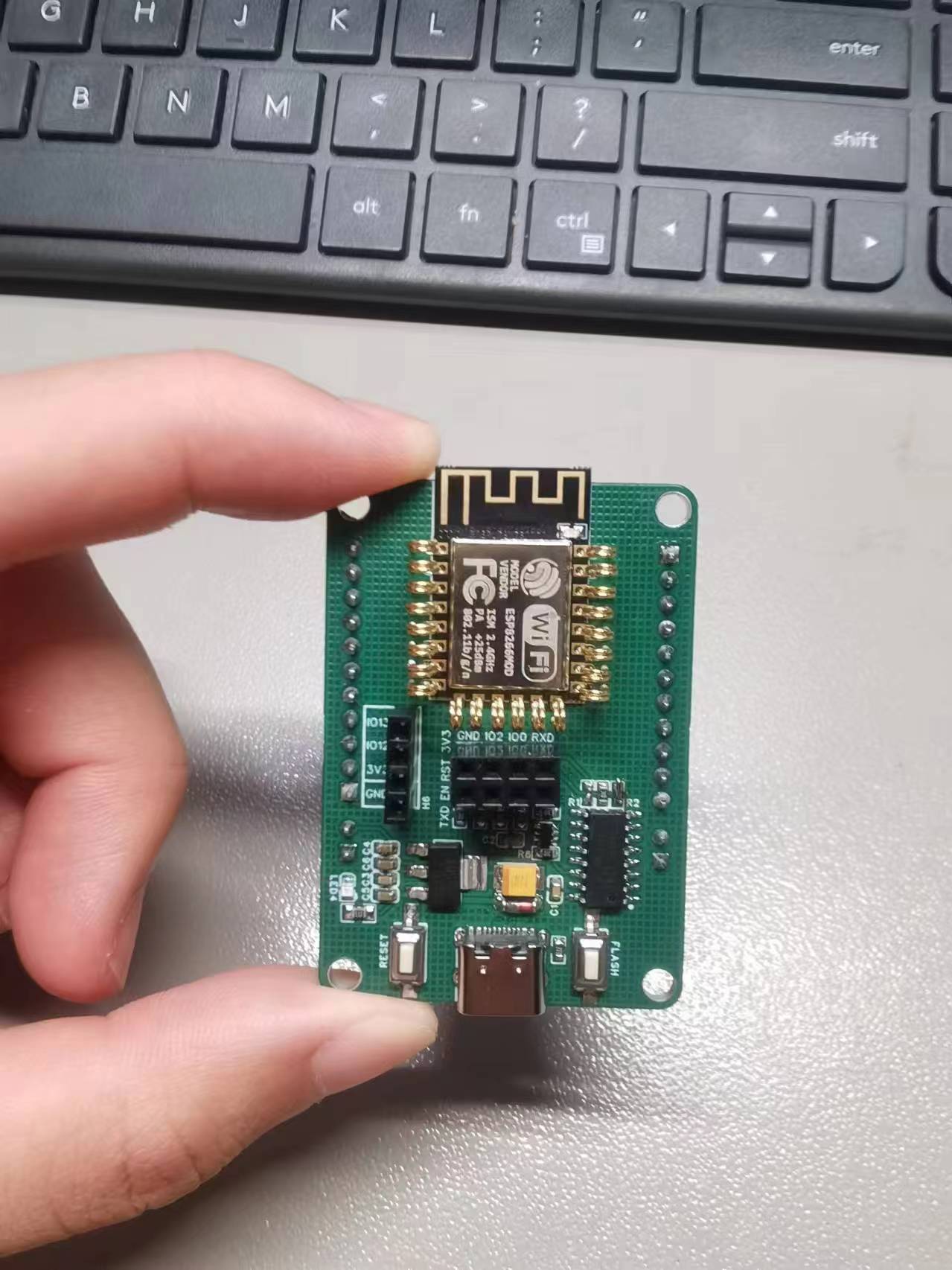

测试环是由luoxing 提出的想法,使用纯铜别针,0号别针
需要先吧不是针的那一脚沿着上端剪掉,之后插件的时候就吧尖端的那一面插到圆孔里面
R1/R2的位置由于没有1k电阻,直接一坨锡连上了,不影响使用,美观的话可以上两个灯
插针上板顺序为 别针,2*4排母 ,1*4排母 然后为排针
