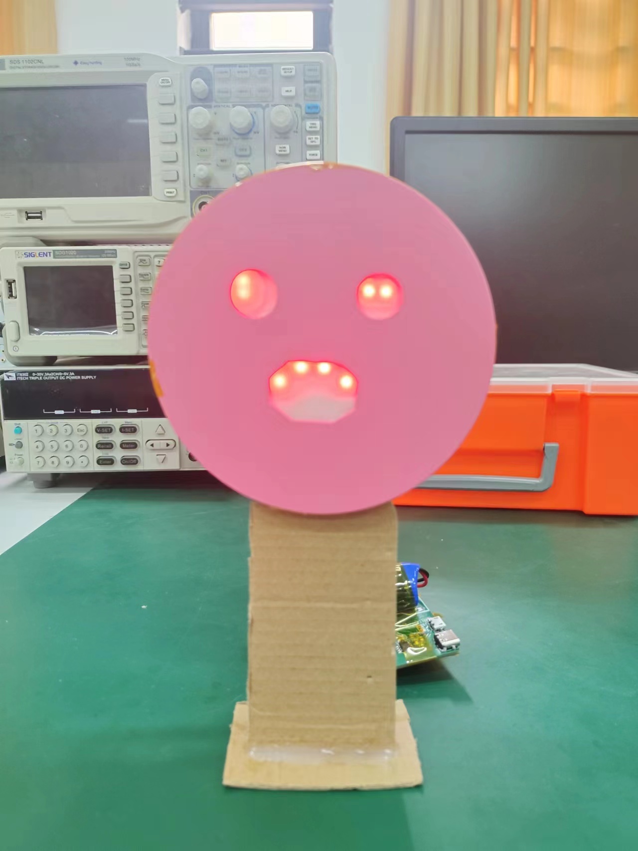

一款采用天问ASRPRO的语言聊天小玩具,带有电源开关,支持micro与typc接口充电,唤醒后可以进行对话,根据你的不同语句,LED显示灯组会显示安吉拉的当前情绪,并作出对应回复
简介:一款采用天问ASRPRO的语言聊天小玩具,带有电源开关,支持micro与typc接口充电,唤醒后可以进行对话,根据你的不同语句,LED显示灯组会显示安吉拉的当前情绪,并作出对应回复
电子”愚“ 乐设计征集令
创建时间:2024-02-23 10:53:03更新时间:2024-03-21 15:59:52
一款采用天问ASRPRO的语言聊天小玩具,带有电源开关,支持micro与typc接口充电,目前唤醒词是:安吉拉(可以修改,使用CH340更改程序即可),唤醒后可以进行对话,根据你的不同语句,LED显示灯组会显示安吉拉的当前情绪,并作出对应回复,一共有高兴、正常、难过三种情绪,目前置入的识别语句不多,你可以发挥自己的想象力,得到属于自己的语音伙伴。

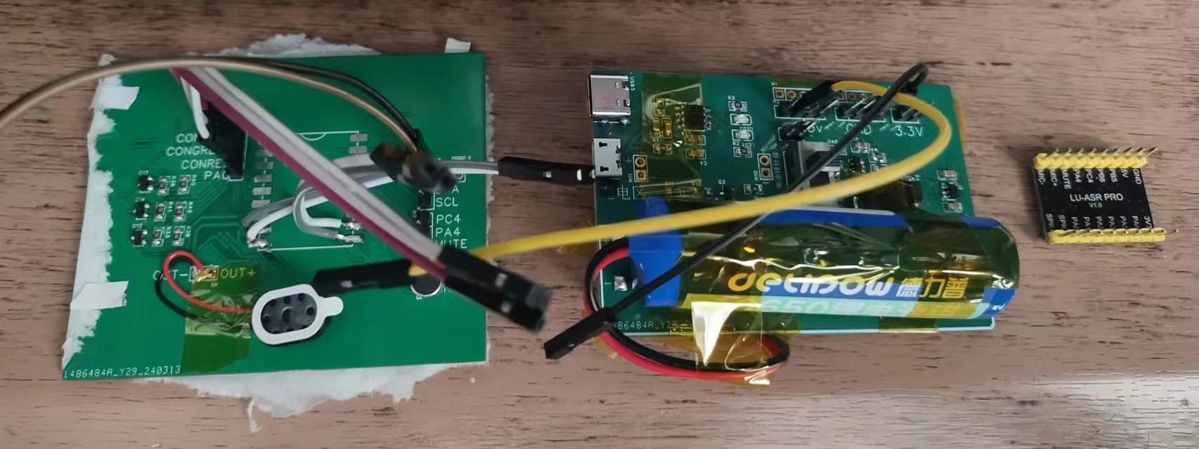

主控:天问ASRPRO语音芯片。
该款芯片的详细使用说明,以及配套资料下载(https://www.haohaodada.com/new/bbs/forum.php?mod=viewthread&tid=592&page=1&extra=#pid1355)
表情灯组:LED灯
灯组驱动:PMOS开关电路(为了保险我还是用浮空输入代替高电平)
(详细请参考该工程的开关电路部分:https://oshwhub.com/bzpass/solar-plant-automatic-cultivation-warehouse
电源:便携式一体化,充电、升压、稳压一体模块(详细请跳转:https://oshwhub.com/bzpass/li-dian-chi-chong-dian-yu-guan-li

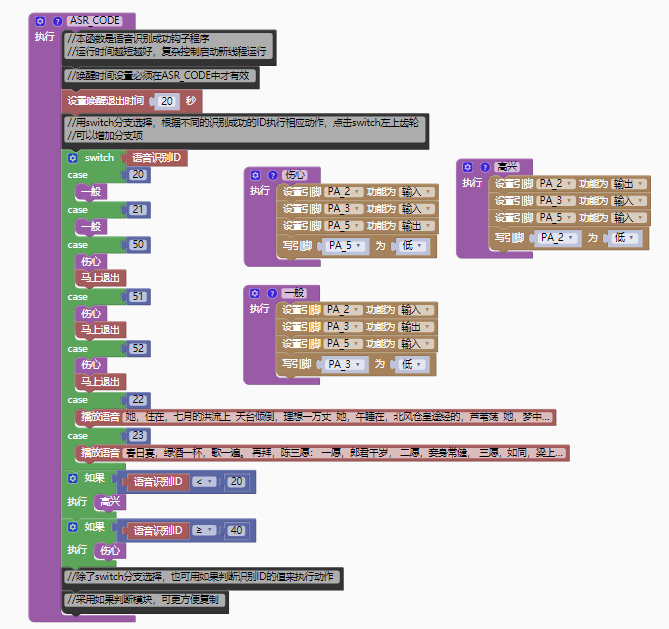

代码部分:代码编码方式为图形编程,比STM32的库函数编程简单太多。

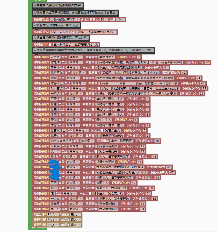

唤醒词以及命令词初始化:
0—20条为高兴表情语音
20—40条为正常表情语音
40以后为难过表情语音
语音并没有置入完全,可以自己添加
表情变化控制:

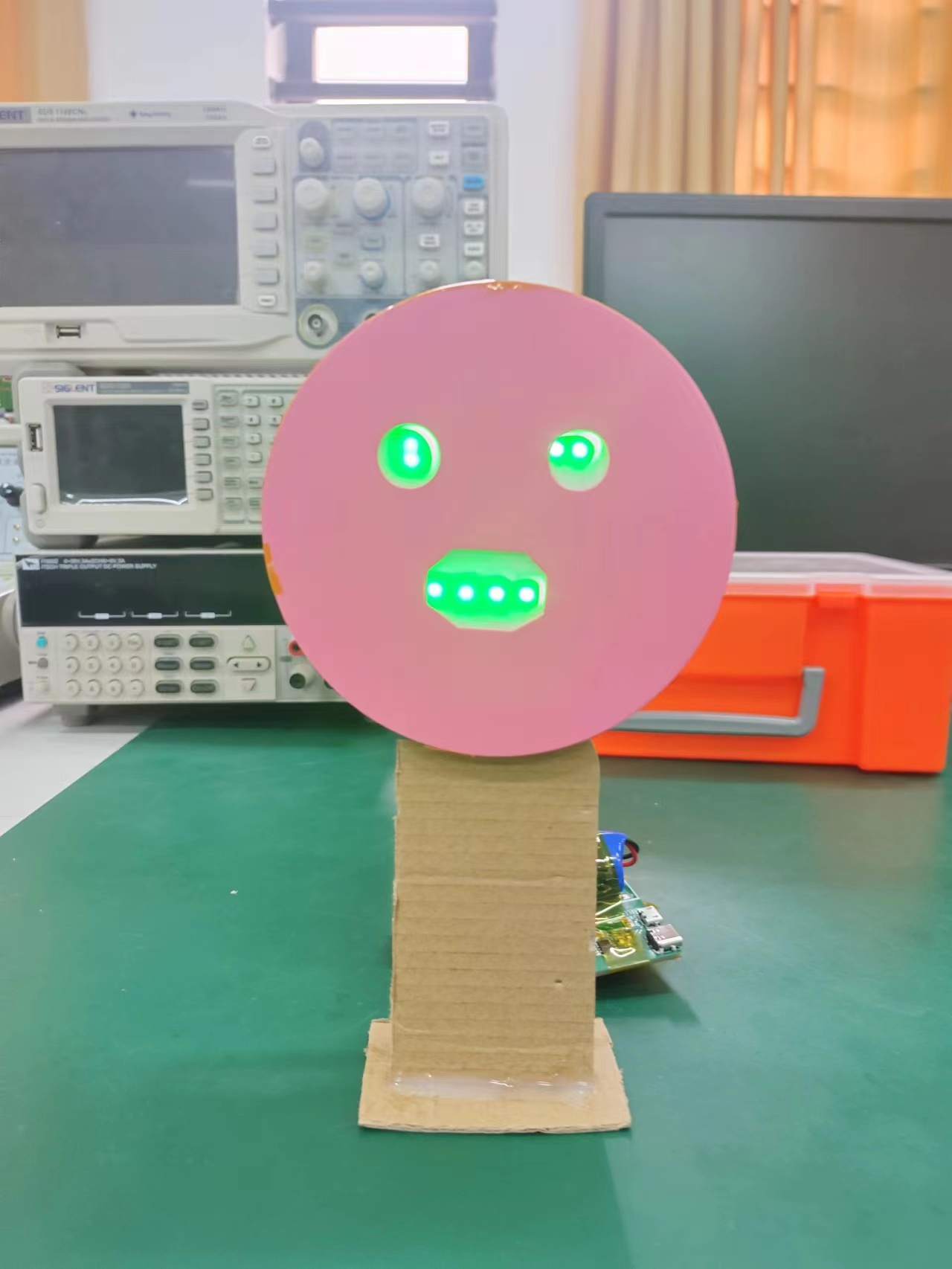

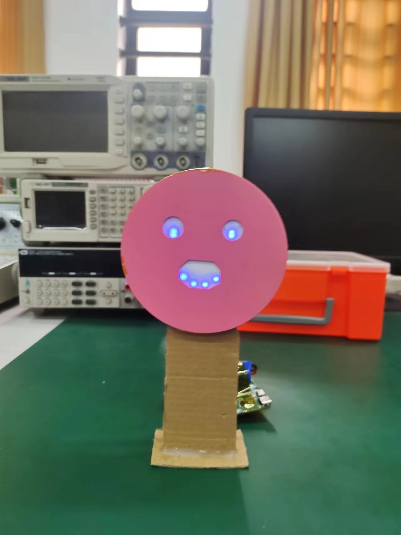

实际测试:
1、开心
2、正常
3、难过

说明:实际情况中,有外壳无法包裹住元器件的情况,原因一是我给语言模块焊接了排针,不然是可以直接贴在灯组板上的,第二是我选的电池有点大。建议自己改进一下3D外壳,我第一次画外壳,是真的画得一坨X。
注意:我在实际测试中是采用PA1、2、3引脚来控制灯组,但是由于硬件结构原因PA1引脚不能驱动灯组,所以我更改了驱动引脚为PA2、3、5,此改进已经在原理图中改进,但问题在于我目前使用的电路板是没有更改的初版,因此改进版是没有进行实际测试的,但改动很小,实在不放心请采用排针与杜邦线的连接方式。
