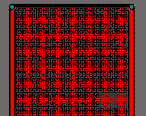

铝基板烤肉?电路板又能烤肉又能学习~让我们拥有一片知识烧烤板
简介:铝基板烤肉?电路板又能烤肉又能学习~让我们拥有一片知识烧烤板
创建时间:2022-03-23 17:51:22更新时间:2022-07-23 08:00:49
此工程为仿制版本,感谢大佬提供的资源。
源地址点击这里前往

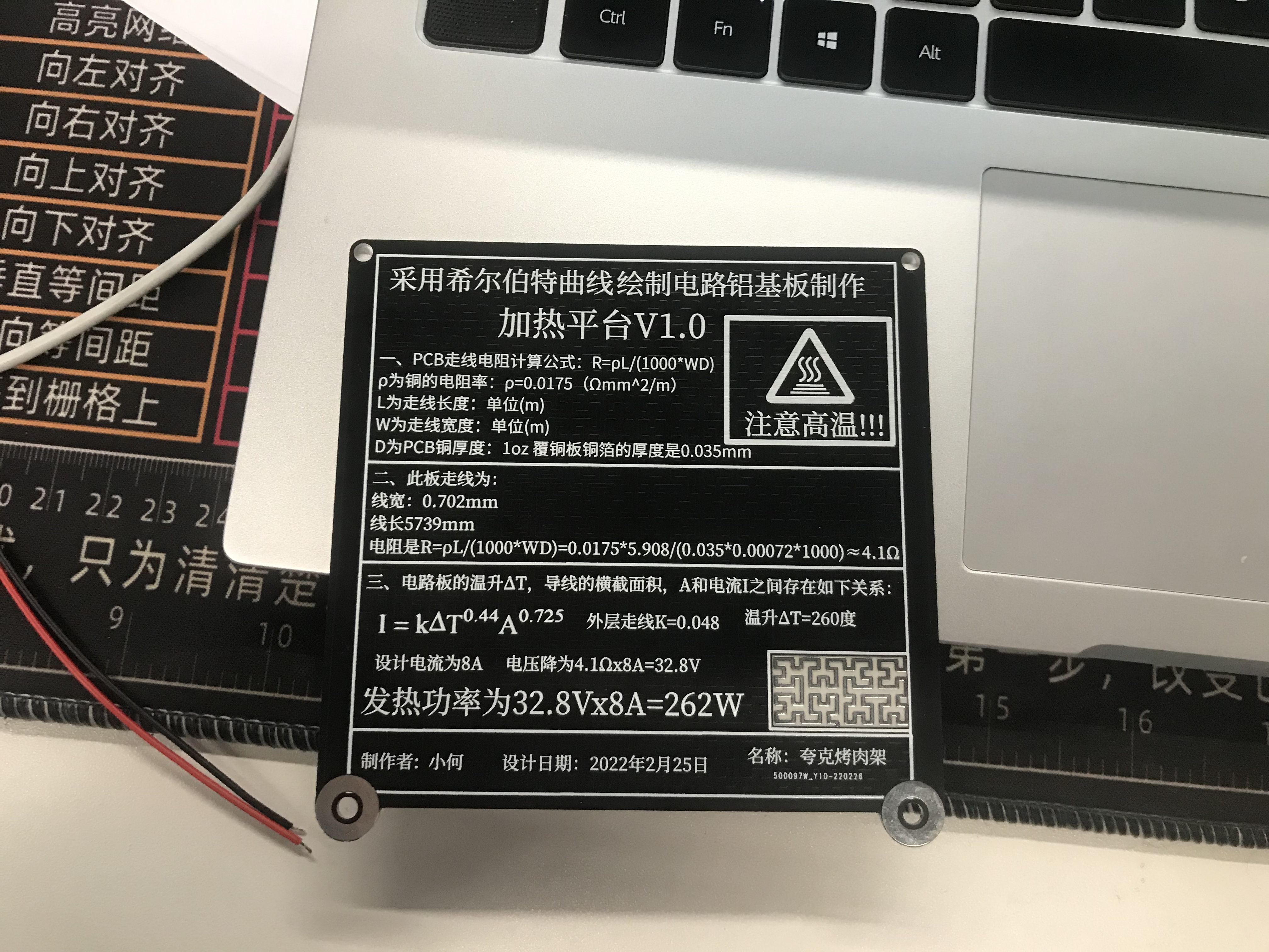

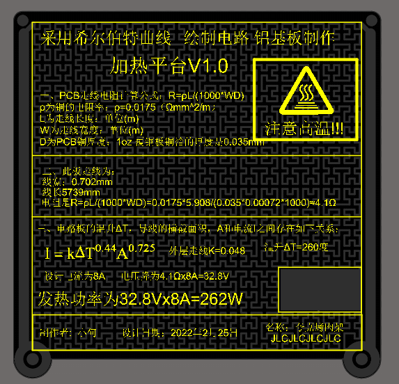

为了不忘记电路板的发热原理,特意将所有计算公司写道电路板上丝印层,
可以很明显的看到电路板是怎么产生热量的,温升的原理。
特点:
  • 1、介绍希尔伯曲线
  • 2、电路板走线电阻计算公式
  • 3、电路板温升计算公式
  • 4、计算功率与实际功率
  • 5、输入电压为直流12V
注意事项:
电路板为12v安全电压供电,电流高达8A,请准备合适的电源适配器。
