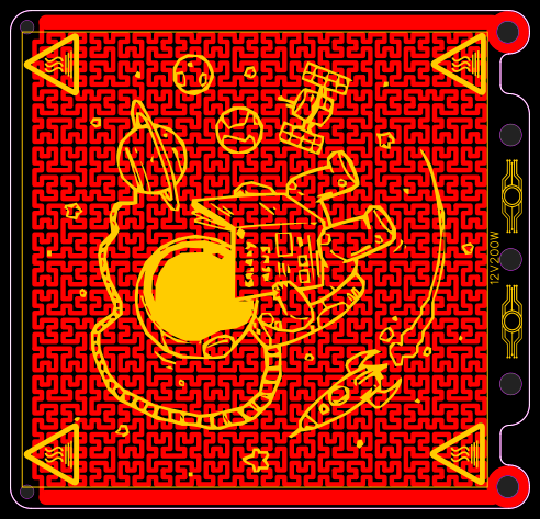

铝基板加热
简介:铝基板加热
MIT
创建时间:2021-04-11 04:27:17更新时间:2022-07-18 16:43:17
(转载传播请标明出处)
铝基板高温焊台,额定电压下,室温下能够稳定在260度左右,可以直接通电使用,用于PCB焊接或者烧烤等,性能非常稳定,感兴趣的请一定要移步B站看视频讲解和一些注意事项。
听说开源就会得到三连+关注(狗头)
2021/9/4更新:

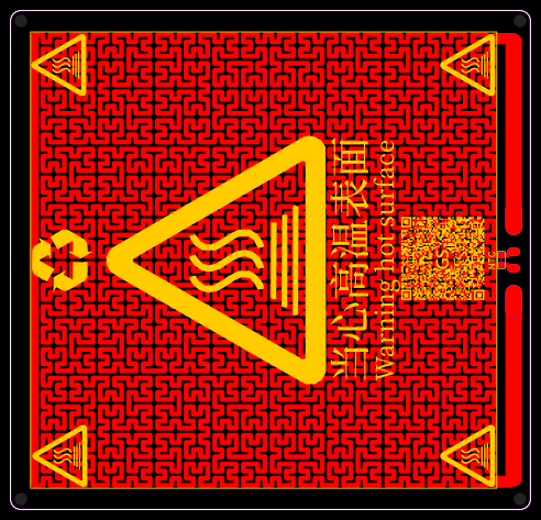

新更新了两个尺寸的加热板,但是没有打板验证过,有什么问题欢迎反馈。一个是100*100mm、150W设计功率,另一个是100*75mm100W设计功率,可以直接在嘉立创下单。额定设计参数丝印上有,其中100*75mm尺寸是专门为氮化镓充电器设计的,诱骗芯片这里推荐一个型号,CH224K,暂时没有计划设计氮化镓的100W诱骗电路,看心情更新。
ps:这破曲线画的人都傻了,软件还崩了一次,,画了两遍,各位白嫖的时候,烦请去B站给我的第二个补充视频点个三连啊,让我赚个荷包蛋,第一个视频发的时候没开创作激励,再多的播放点赞我一毛钱收益都没有,哭了
