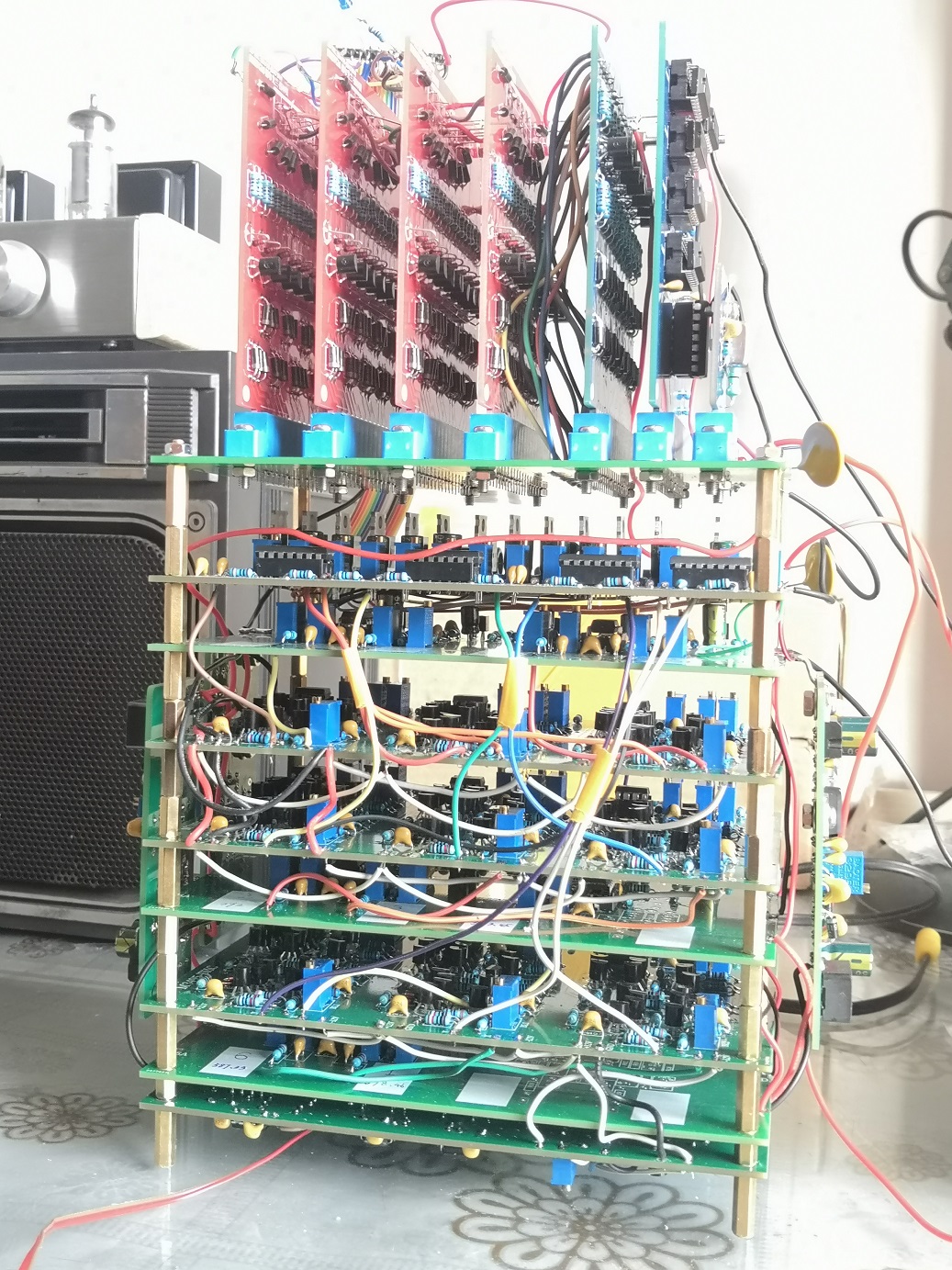

根据1971年6月版《东方红半导体演奏器》改进而来的全自动演奏器。不使用任何单片机或嵌入式控制器,可以自动演奏《东方红》全曲
简介:根据1971年6月版《东方红半导体演奏器》改进而来的全自动演奏器。不使用任何单片机或嵌入式控制器,可以自动演奏《东方红》全曲
创建时间:2021-06-12 22:43:58更新时间:2022-09-26 10:12:09

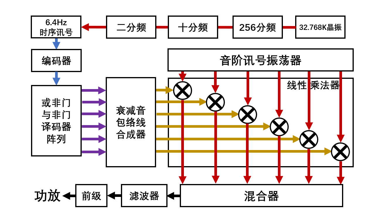

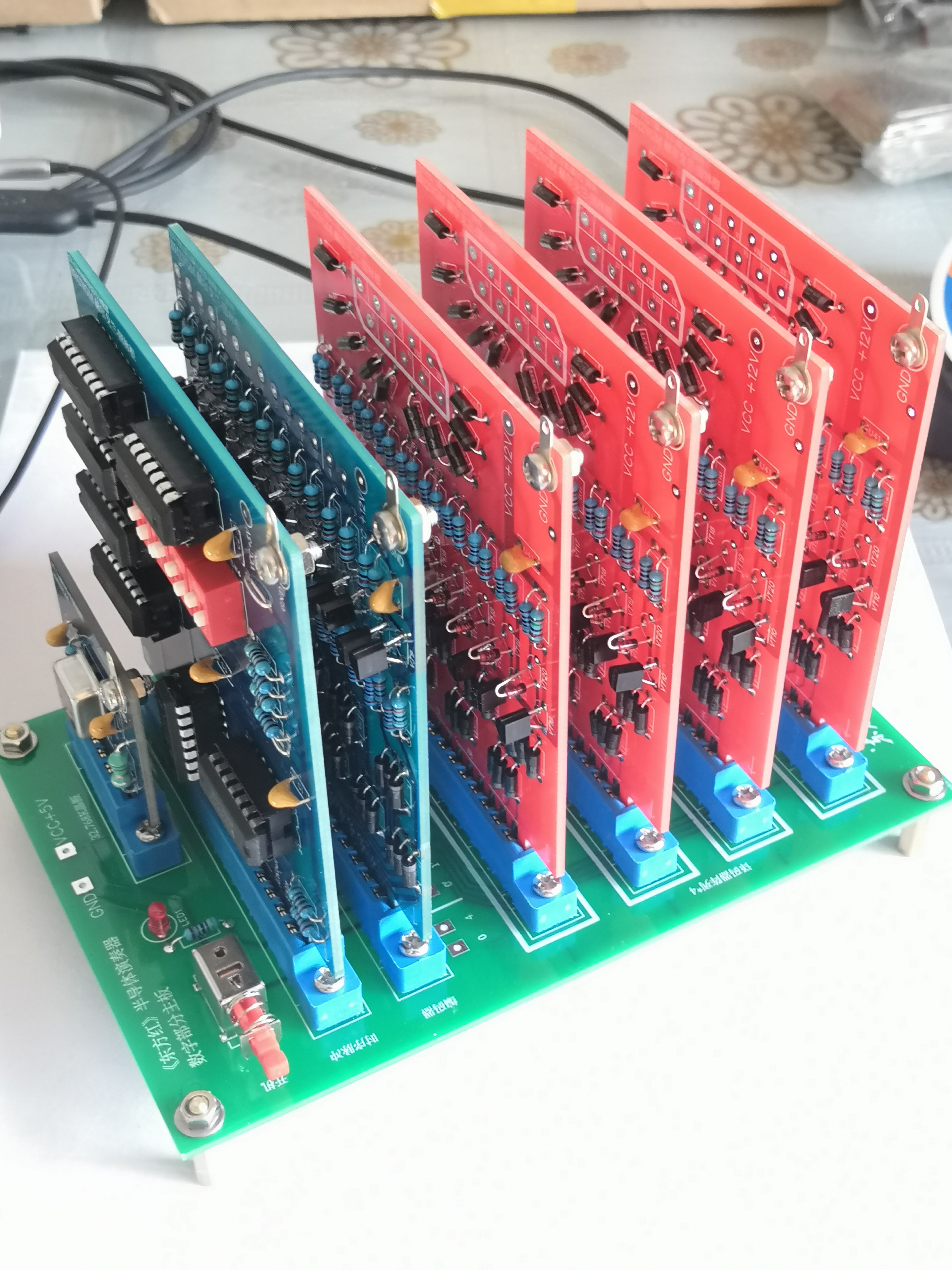

数字部分分为:有源晶振、编码器、译码器(译码器输出部分需要飞线来组成与逻辑)
模拟部分分为:音源振荡器、包络线生成器、乘法器、混合器
注:目前此版本是按照《东方红半导体演奏器》一书的思路制作而成,具体效果请参考1978年曾侯乙编钟版东方红

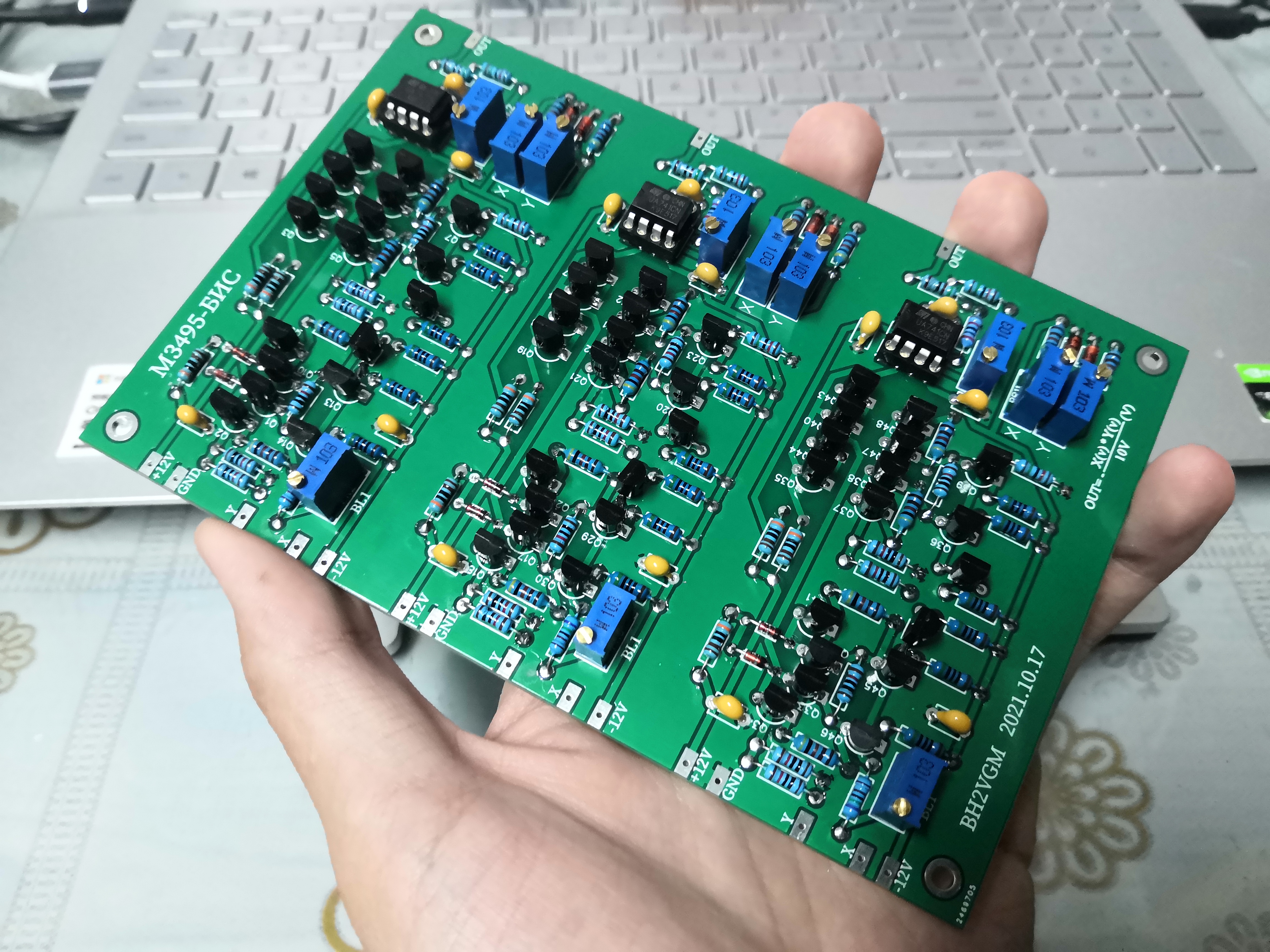

四象限乘法器部分
