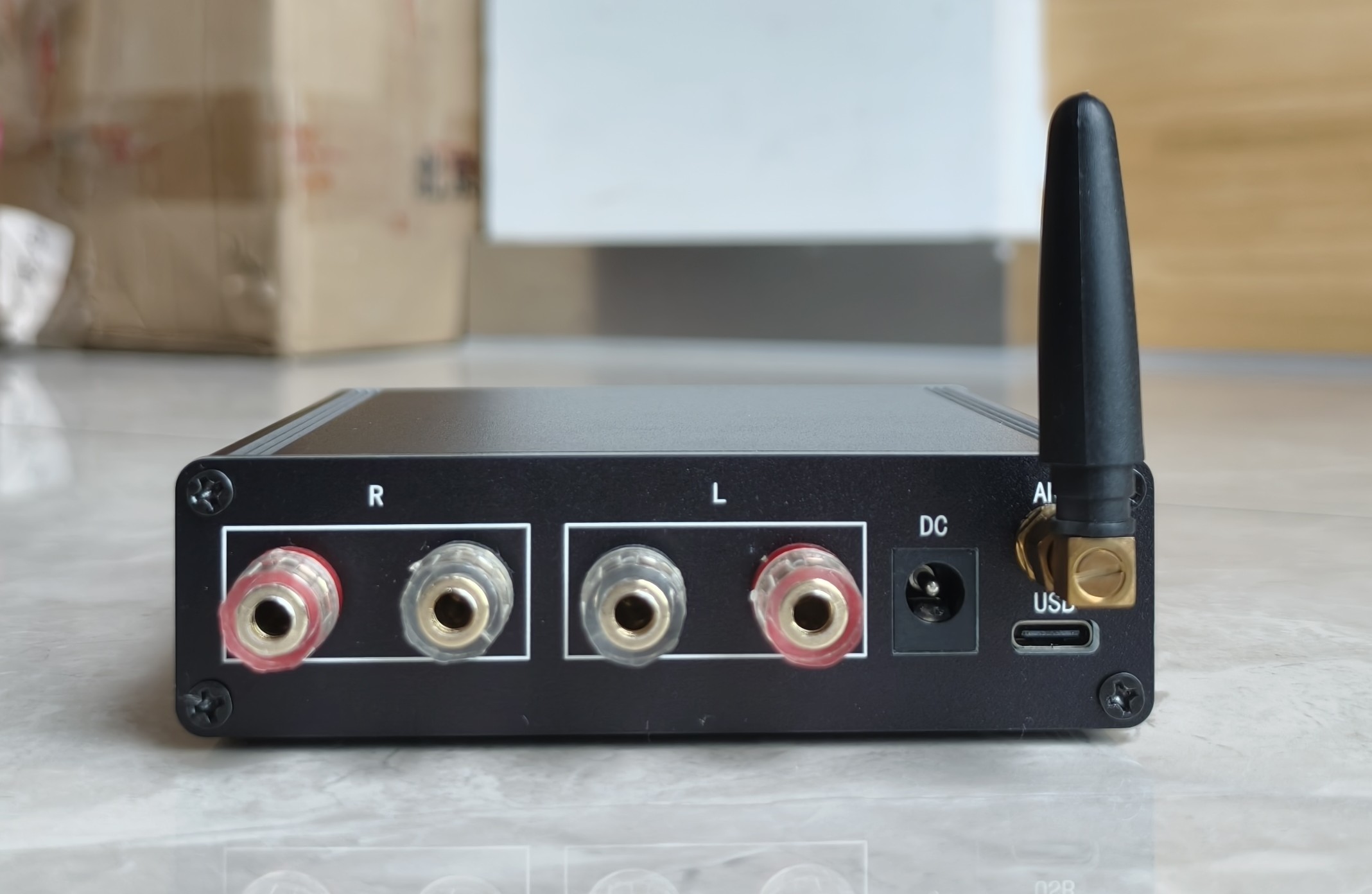

成品展示:
正面、背面和顶部照,相比上一版增加了显示屏并且修正了背部面板缝隙。
内部照,细节一应俱全
