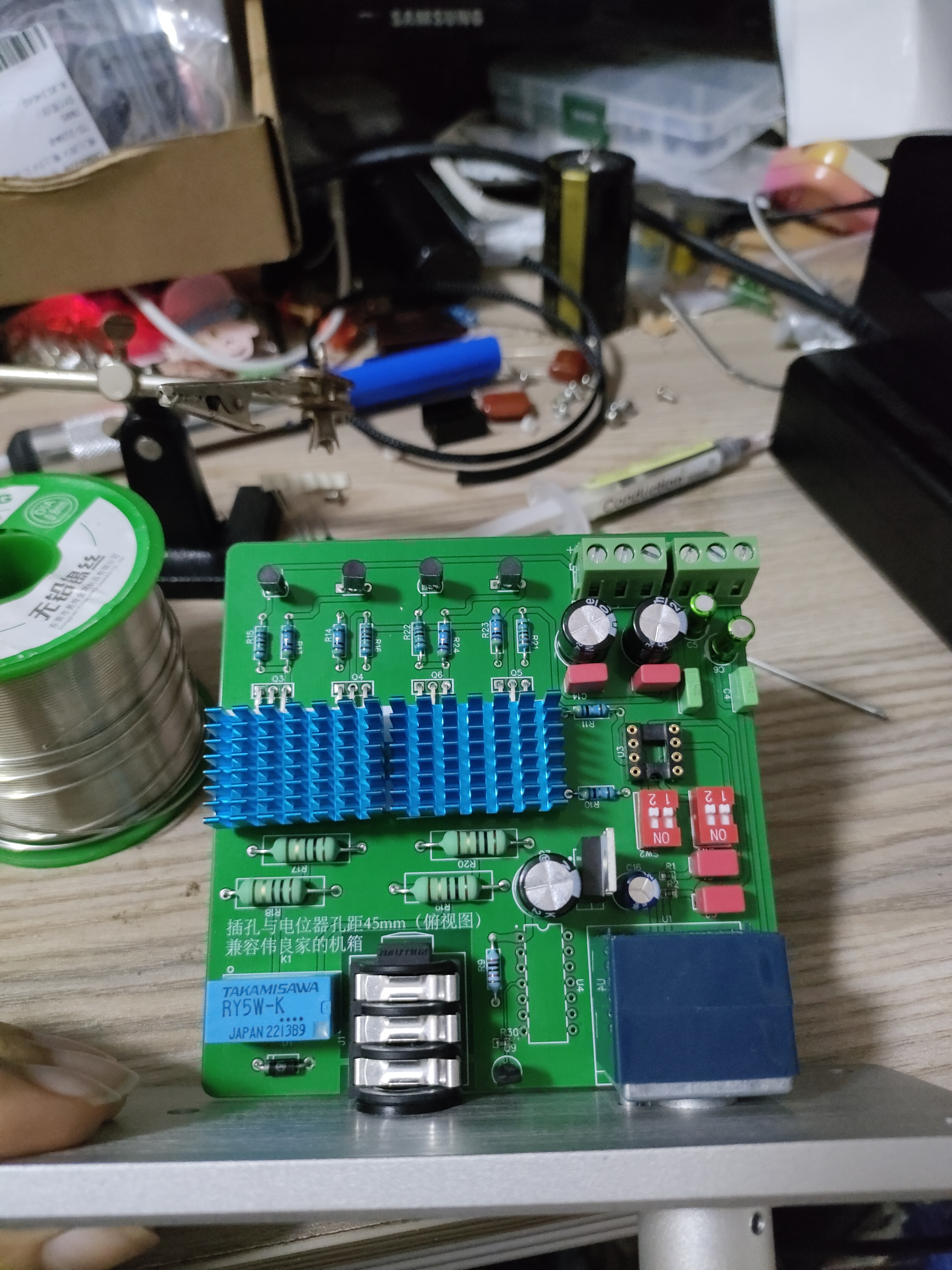

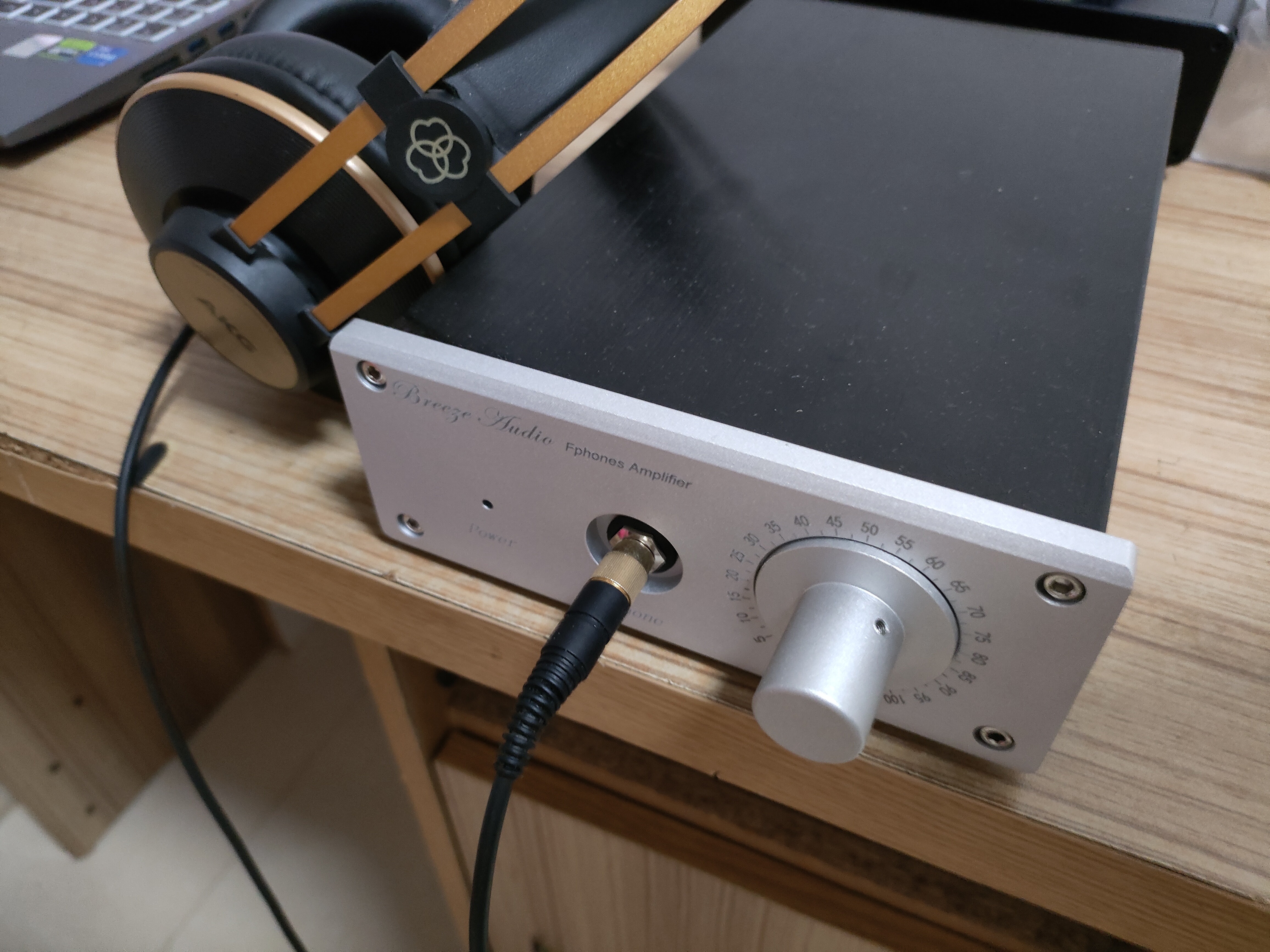

作者买了新的头戴耳机,却发愁于播放器的推力不够,直觉告诉我应该配个耳放,但上网查了一下,现成的耳放板子太贵,整机更是高达400块钱以上,便宜的47耳放推力肯定不够(因为作者的播放器耳放部分就是运放输出的),于是我把目光看向了电脑桌面上面的立创EDA(doge),开始自己造耳放,最后算上机箱也只花了300左右
本来这个耳放可以更快发布,但因为第一版实在是乱七八糟,1.0版本的延时启动太过复杂,根本不敢焊那一块测试,故改出来了更简单的2.0版本装机成功后才敢发布,为了给你们展示一下1.0版本有多乱,1.0的板子设计图保留了(不要打1.0的板子就好)

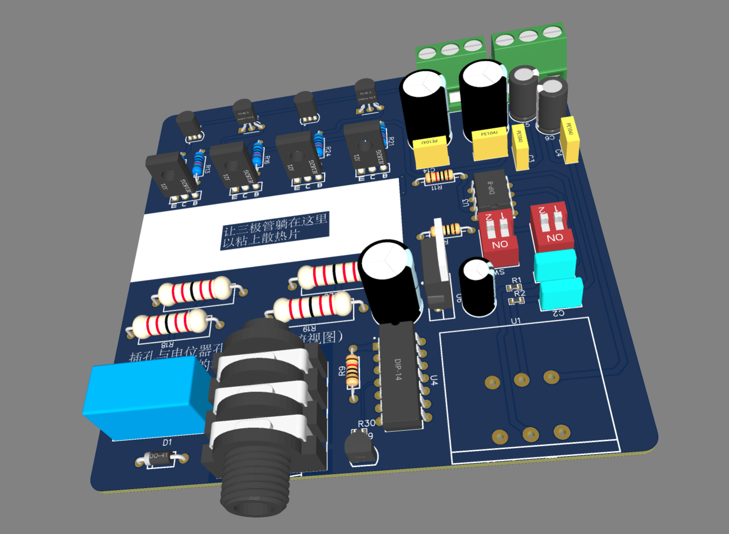

特点:
1.采用简单可靠的74HC14+阻容延时电路,并用2N5551扩流驱动继电器吸合,设有二极管消耗继电器的反电动势
2.可安装高见泽继电器(RY5W-K)
3.采用经典莱曼耳放电路,PCB不抄板,完全由自己设计,左右部分放大电路的音频线路几乎保持一致,尽可能避免左右听感差异
4.可以让大管躺下粘散热片,更方便的散热片安装方式
5.可安装ALPS电位器,电位器和耳机孔间距45mm,可匹配伟良的机箱(此处为避免打广告嫌疑,还请自行查找)

————————————————————成品效果展示—————————————————
这张图拍摄于74HC14还没到货期间,实际上现在已经测试好了
