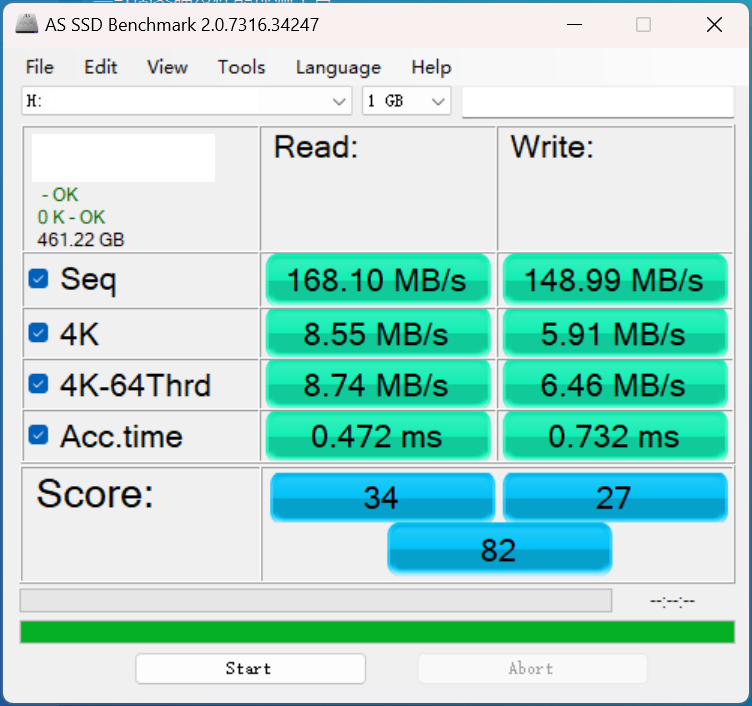

1.AS SSD测试

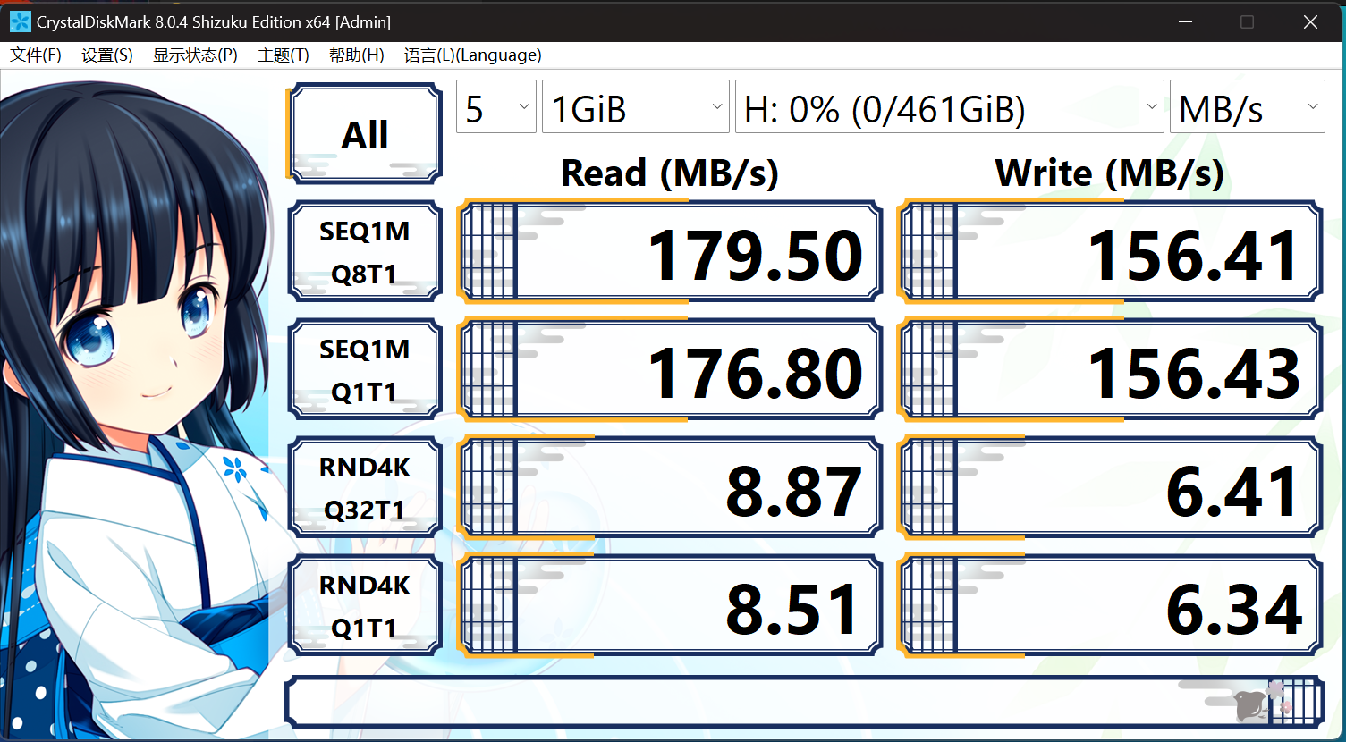

2.CrytalDiskMark测试

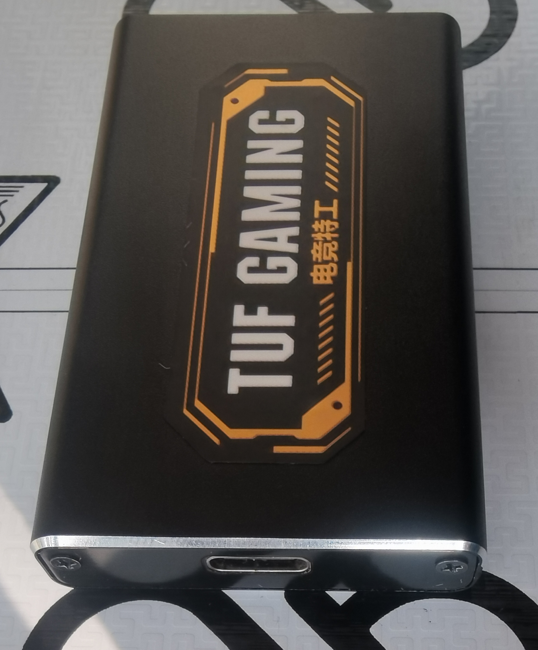

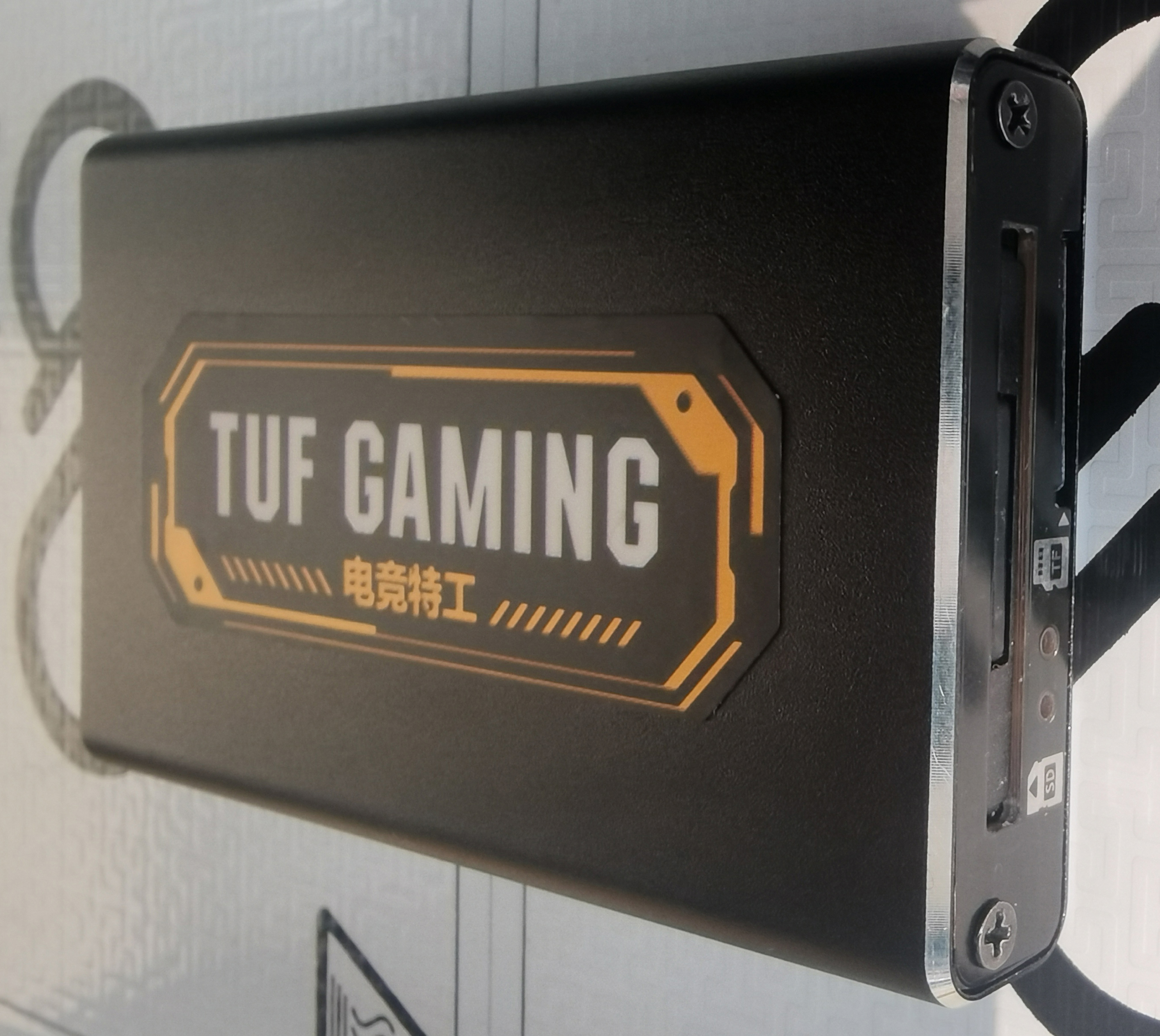

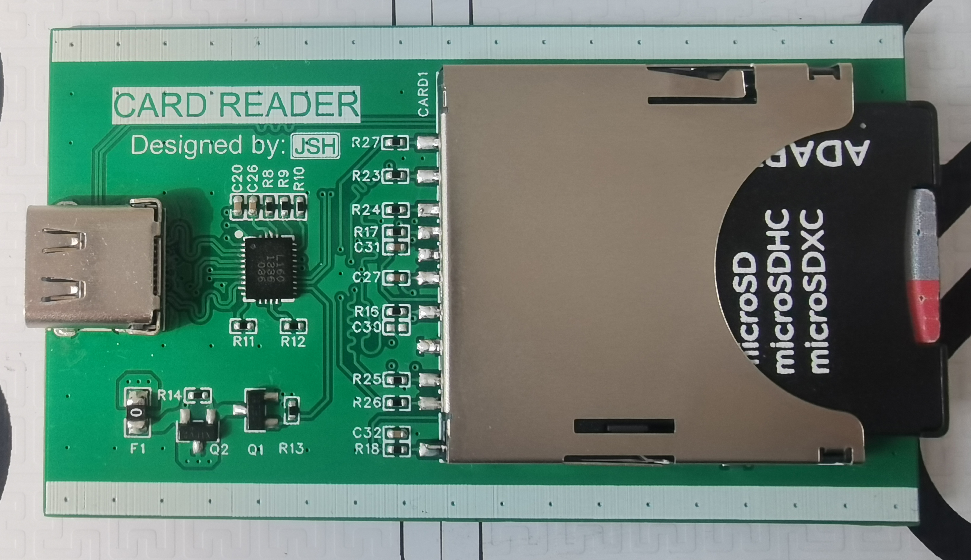

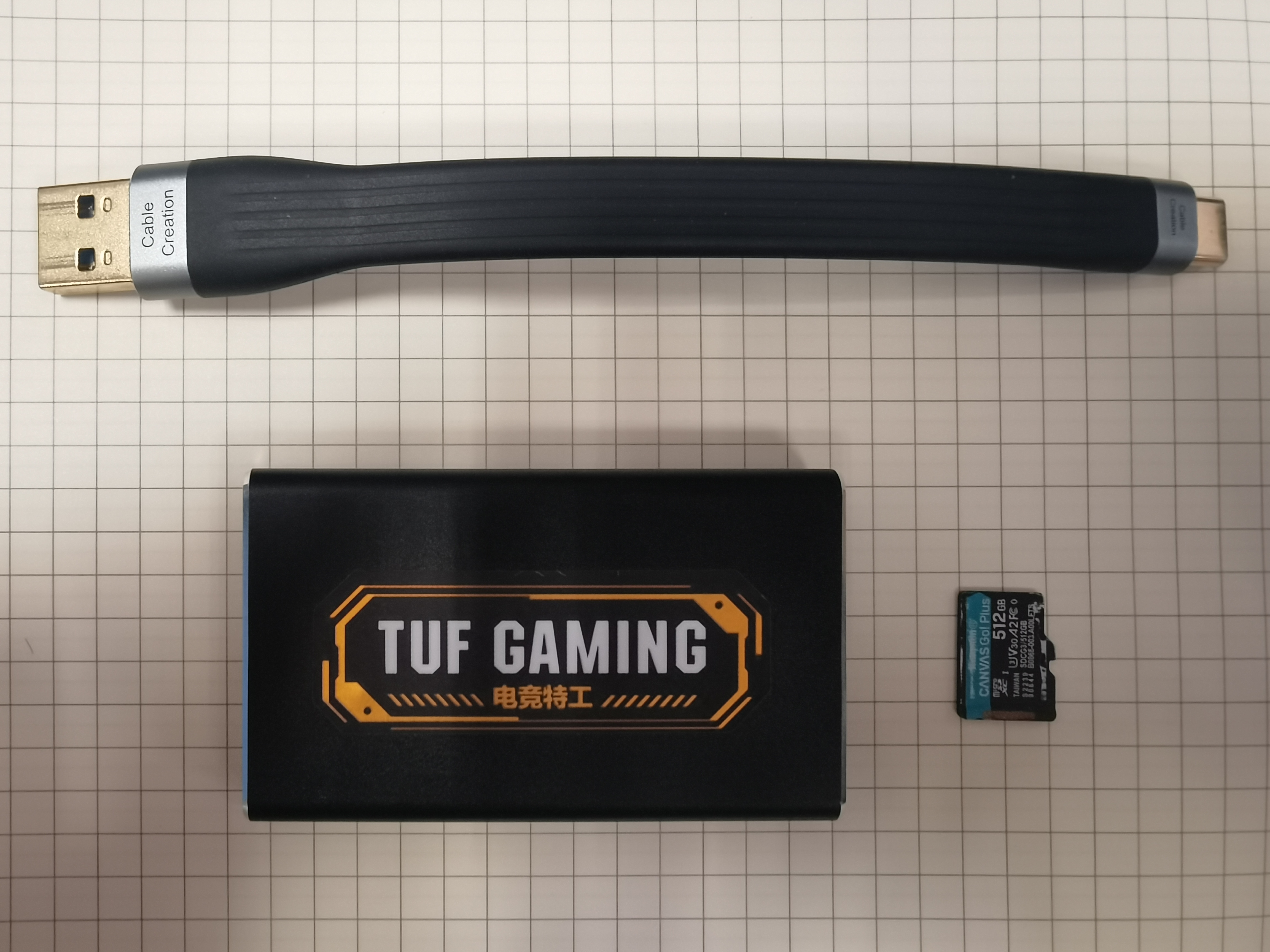

自制读卡器实物图片:
Type-C接口端SD/TF插槽端
外壳是一款Msata硬盘盒,改了侧面面板,SD/TF卡隐藏设计。
PCB正面
PCB背面
PCB实物图片,Type-C母座前插后贴固定更牢固,卡槽均是自弹式卡槽。

1.使用AS SSD测试
评价:分数不高是因为4K读取速度有点吃亏,GL系新款读卡器主控都有这个问题,要4K还得螃蟹家的主控。
2.使用CrytalDiskMark测试
评价:正常发挥,毕竟都是峰值速度。

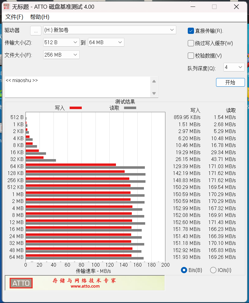

3.使用ATTO测试
评价:正常发挥,读写速度变化不大。

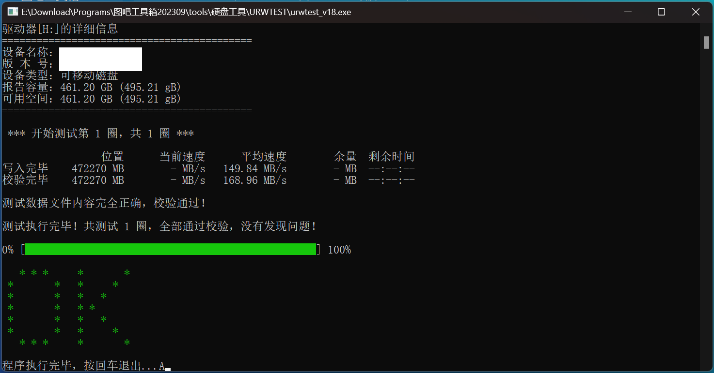

4.使用urwtest全盘读写跑圈测试
评价:这里夸一夸,全盘读写没有发热降速,读卡器外壳温热。

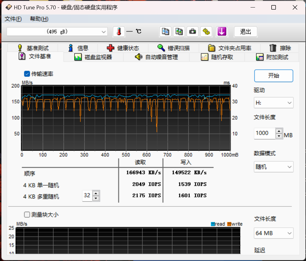

5.使用HD Tune 1G读写测试
评价:1G写入看起来有点波动,就测试了一次,稍微参考一下吧。
6.使用HD Tune 40G读写测试
评价:40G读写看起来很稳,波动比较小。
