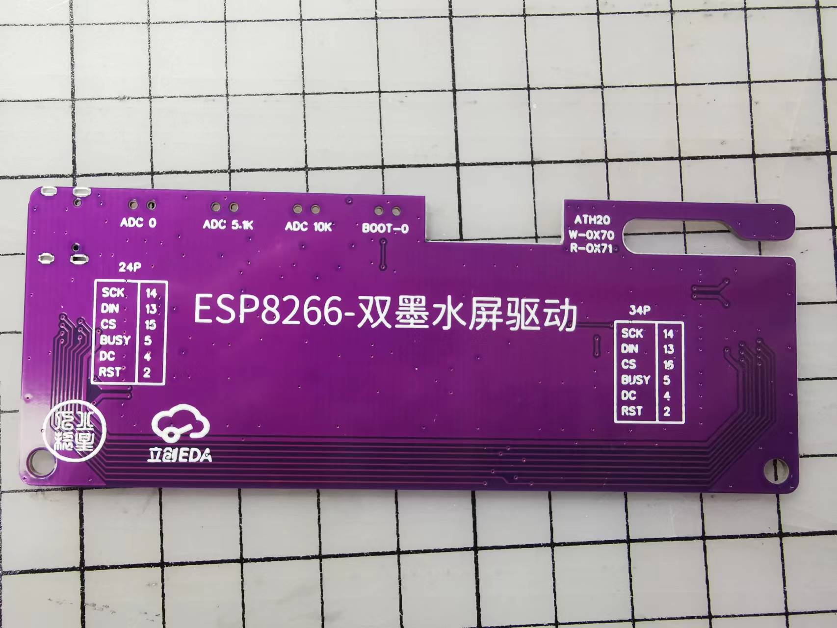

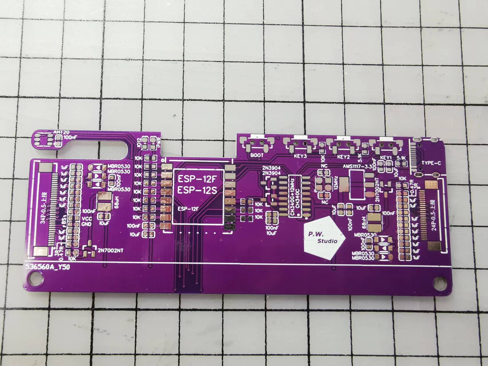

ESP8266 墨水屏双屏驱动板。已验证。
参考
https://www.waveshare.net/wiki/E-Paper_ESP8266_Driver_Board#ESP8266.E8.B5.84.E6.96.99
功能引脚
IO信号已写在丝印上了。
Arduino串口自动烧录。添加了复用I2C的温湿度芯片。

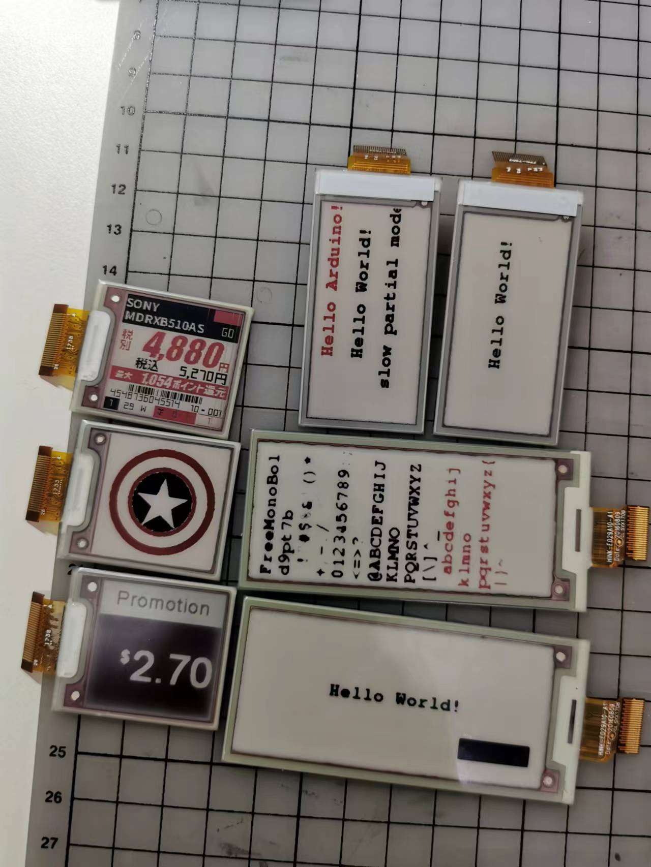

板子单独一边驱动都没问题。但同时驱动2个板子,好像有点不给力。
暂时不知原因。
DC    GPIO4(D2)    数据/命令,低电平表示命令,高电平表示数据
