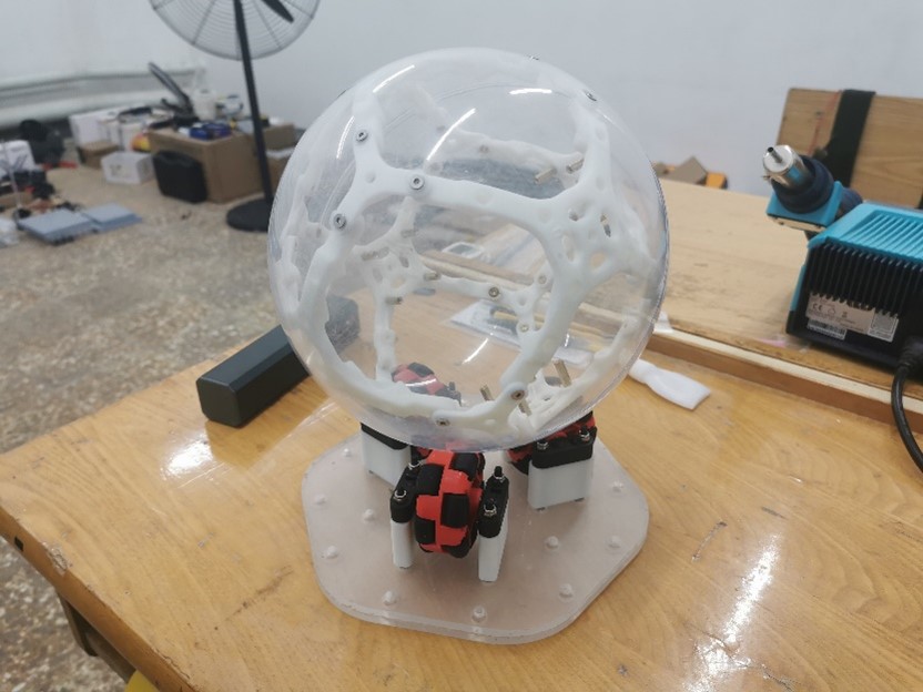

由于去年电赛买了很多亚克力球没用,栽到手里了想用起来,就像做一个三轴稳定的球形机器人(也就是平衡立方体的球形版),用于实物验证三维姿态控制的控制算法。目前已完成建模部分和无刷电机驱动硬件设计,正在调FOC算法与组装。
项目使用亚克力球作为基础,仿照三轴稳定卫星的控制方式,安装3正交的飞轮搭建起桌面级三轴稳定航天器实物仿真平台,并在此基础上完成验证三轴PID控制、四元数PID控制、LQR、模型预测控制等控制算法。
项目对标三轴稳定航天器,相比于传统的大型实物仿真平台,具有成本低廉,占地空间小,便于展示等功能。可广泛应用于航天器控制方法的教育与演示,也可帮助研究人员快速在实物上验证其控制算法。
目前搭建好的实物模型如下,尚未安装电气部分

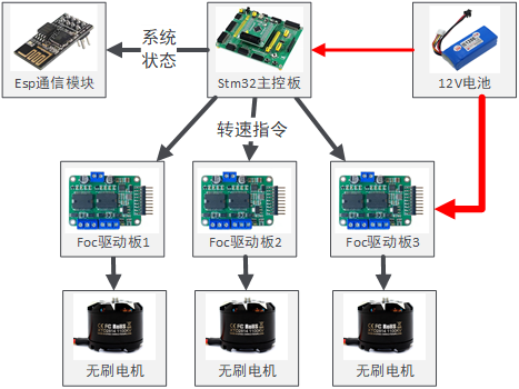

硬件拓扑图和已经画好FOC驱动板如下,FOC驱动板第一版有点瑕疵,之后会再更新一版:
