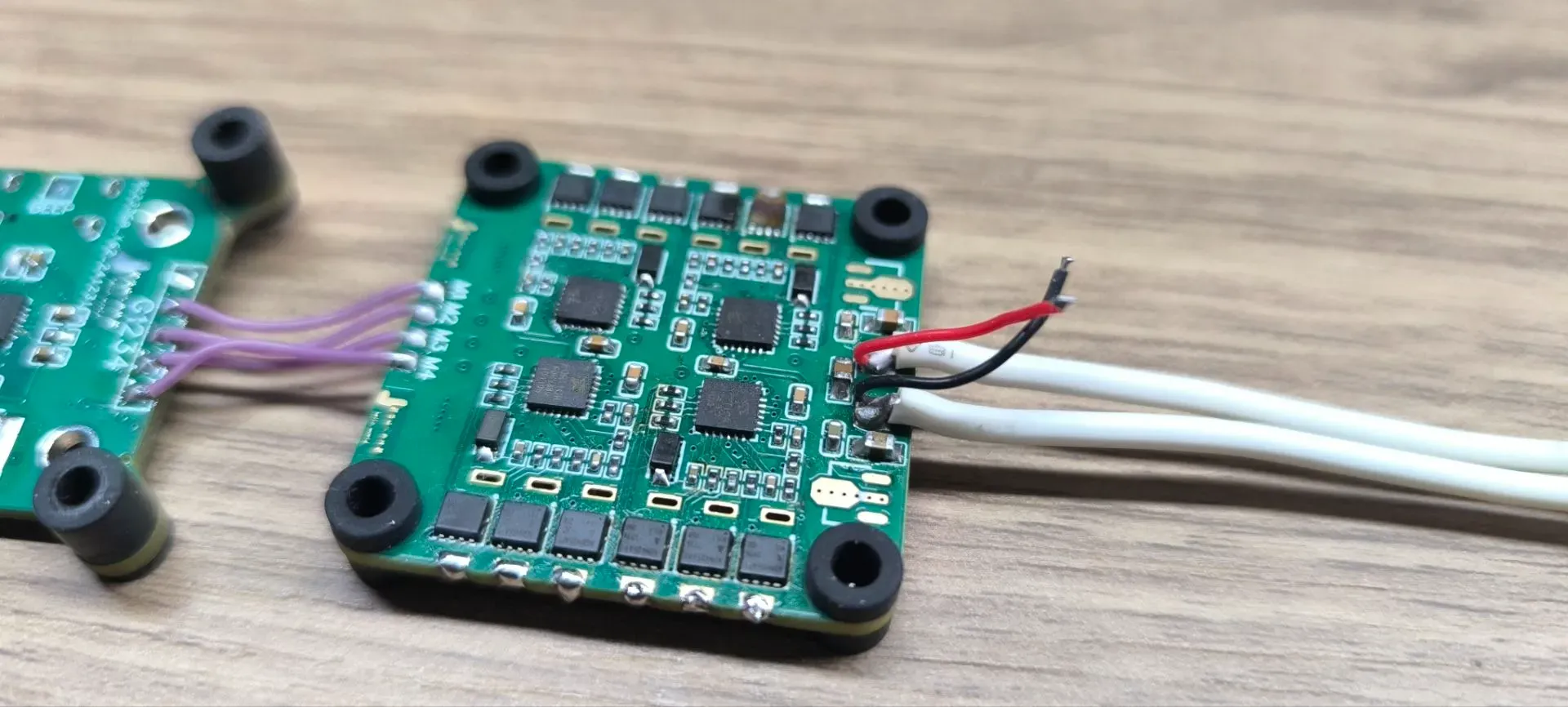

成本仅20元的四合一电调,基于上一篇单体电调修改而来
简介:成本仅20元的四合一电调,基于上一篇单体电调修改而来
复刻成本:20
LGPL 3.0
创建时间:2025-03-27 11:44:36更新时间:2025-05-27 10:04:36
基于5元电调修改而来
打板最好不要打沉金板,手工烙铁焊接很容易虚焊!!!!!
元器件成本在各种压榨下是能达到20元的!
即使是按照市场偏高的价格也能控制在30以内
本电调有新的mos方案,成本会进一步缩减
配合之前发布的15元飞控,可以实现35元飞塔!!!!

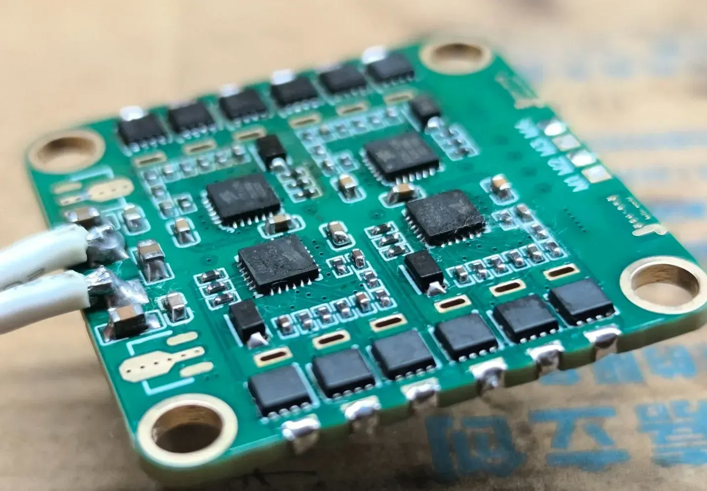

电调双面布局,qfn+0402的封装使得焊接难度会比较高
焊接技术不熟练的小伙伴可以先找一些废旧芯片练习一下
电调在开窗的地方一定要铺锡!!!切记
其它东西就不多介绍了
参数和之前单体电调都是一样的
展示视频可前往荣妹儿科技查看
所有资料均可在交流qun中获取
