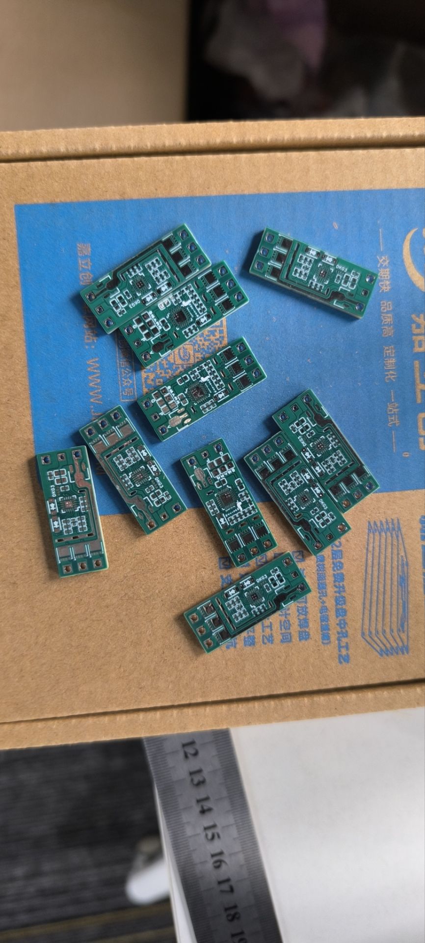

话说还是第一次收到嘉立创给10片板子(谢谢大哥)
十个呢!!!!可以搓两年半飞机啦!(纠正:两架半)

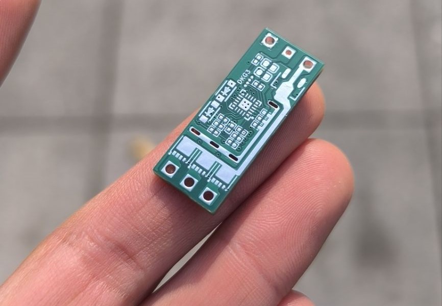

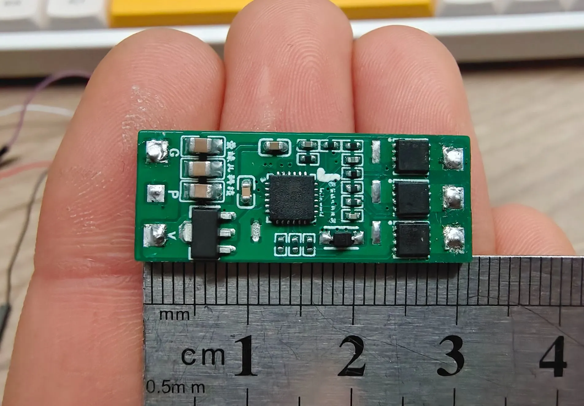

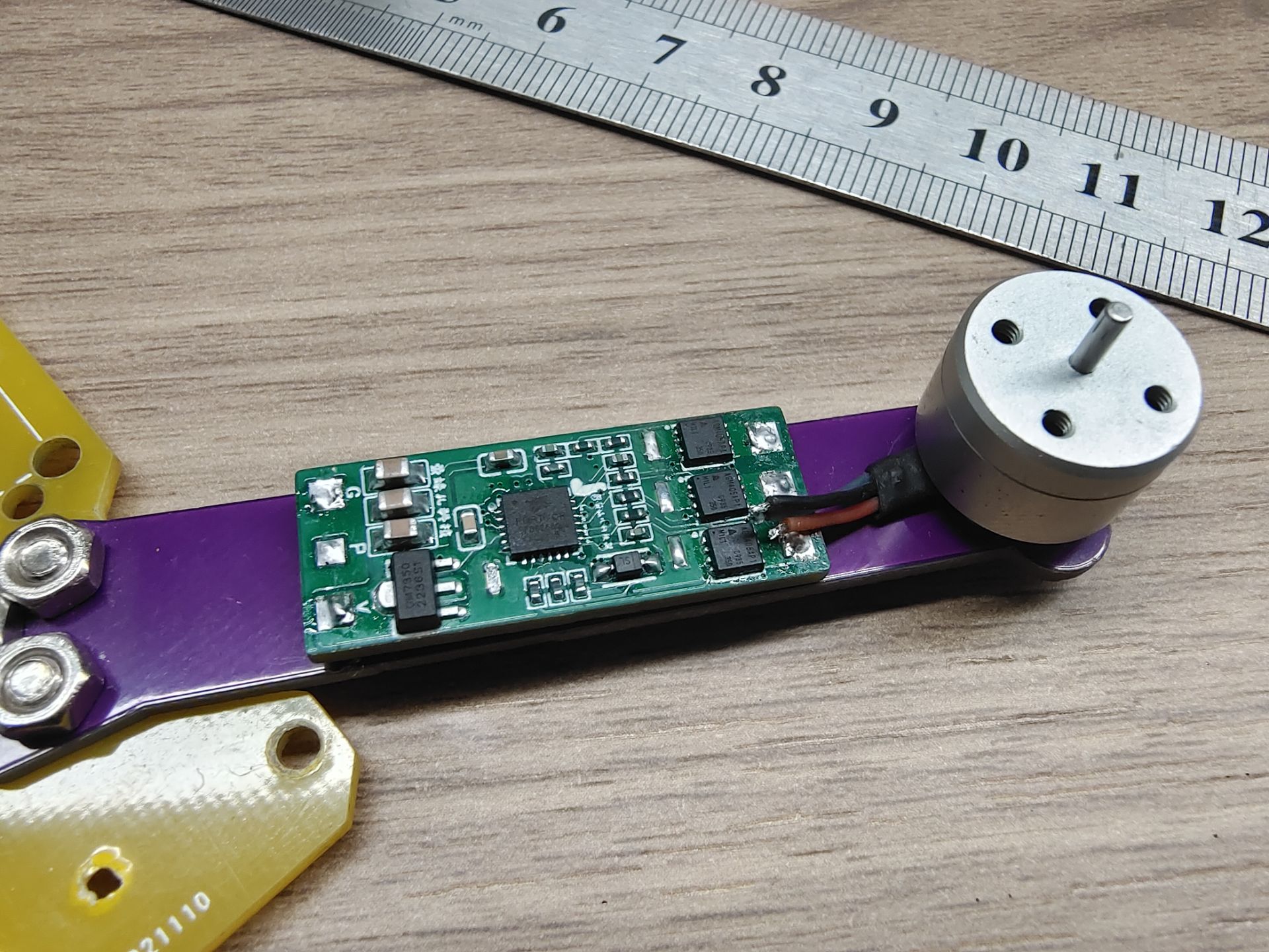

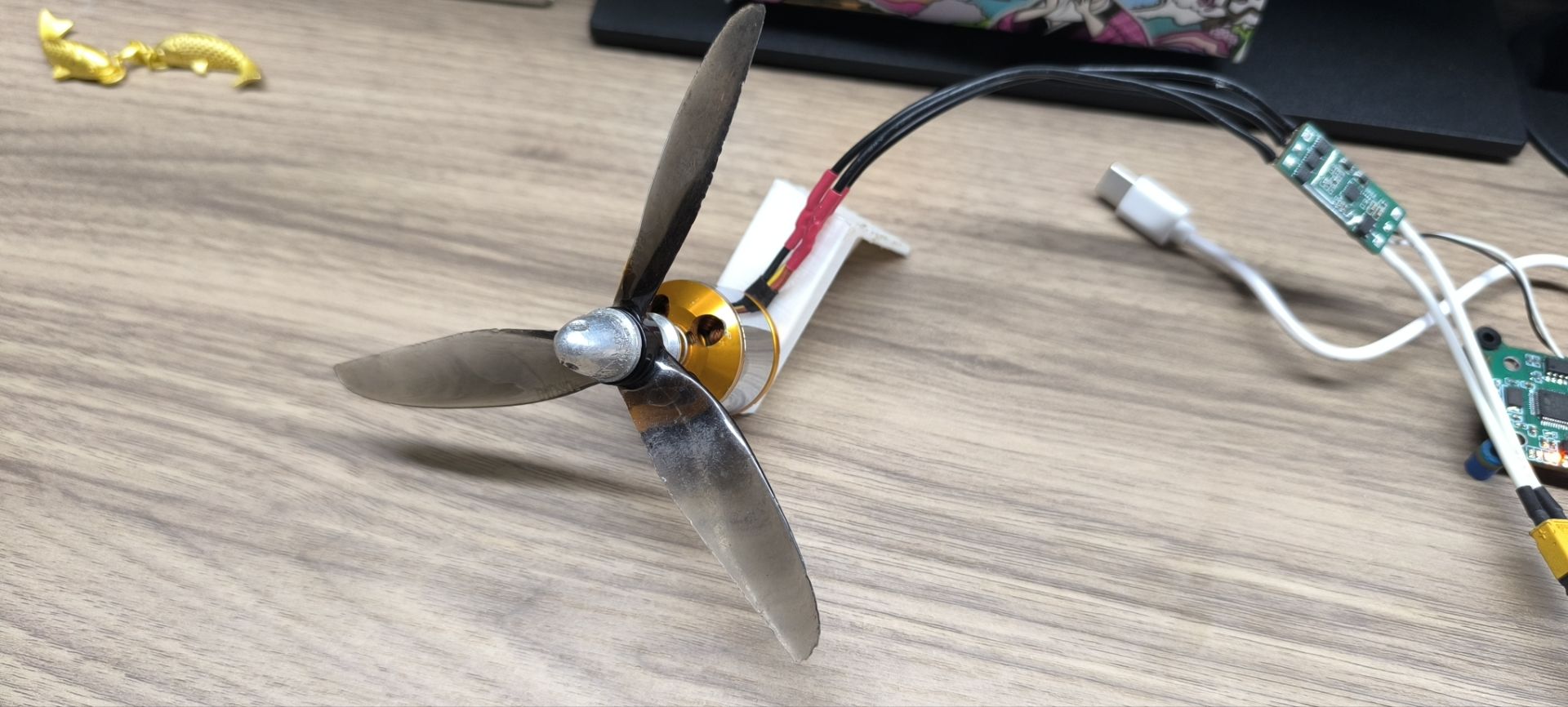

mos参数45A,实际稳定运行应该在10A左右。
电调理论最大电压40v,所以是支持6s的。(我只测试到3s,测试过>3s的小伙伴欢迎在评论区留言)

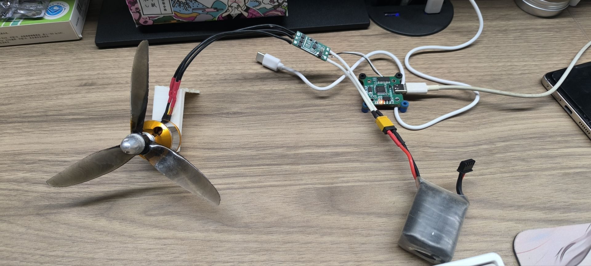

实测了新西达电机带五寸桨(满载,3s),10分钟电调基本没温度

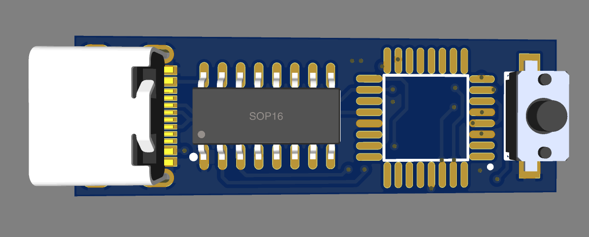

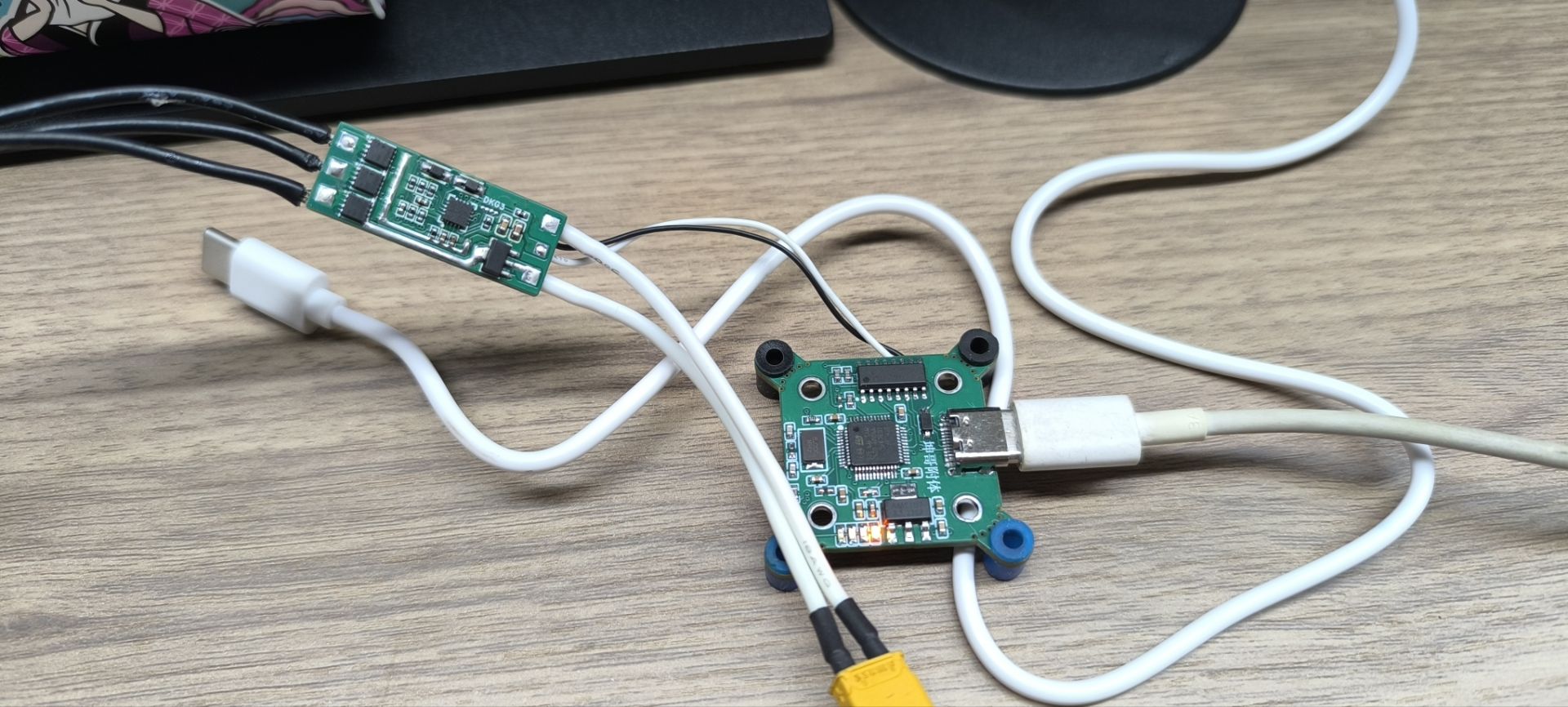

首先,在本工程里面包含两块pcb,花一个月的券全部打出来!
一个是电调板子,一个是烧录器

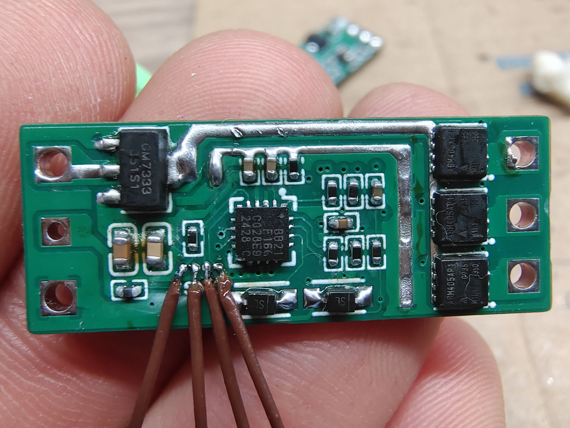

按照pcb中的元器件型号把两块板子都焊接好之后
在电调上面引出四根线,四根线两根是电源,两根是数据
电调的‘D、K、G、3’分别对应烧录器的‘pb4、pb3、gnd、3V3’
按照对应线序连接好

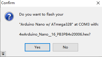

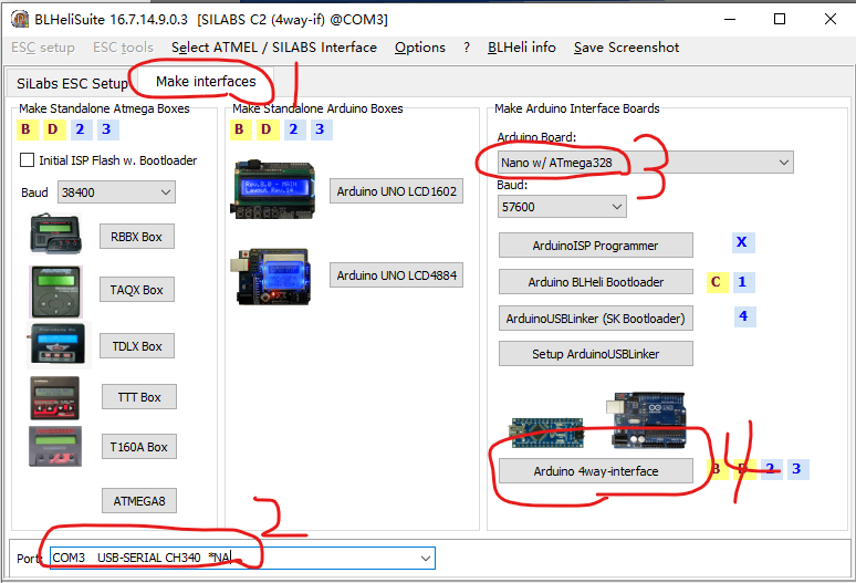

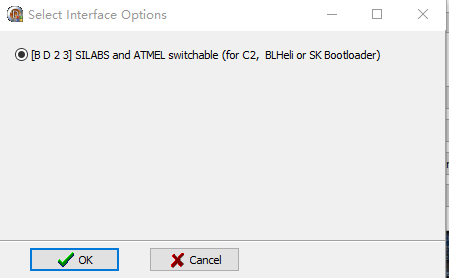

打开压缩包中的
双击
在应用程序中按如下顺序操作
点击‘ok’
双击此固件
‘yes’
至此,等待固件烧录完成我们的电调烧录器就制作完成了!

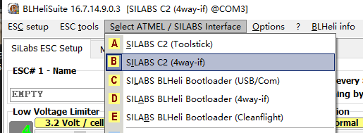

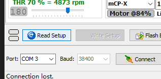

接下来还是使用
选择
点击read setup
按照提示把压缩包里面的固件刷进去(我这了没有空白芯片了,就不演示了)
至此,固件就刷好了
第一次上电建议用2s(防止炸得太难堪‘狗头’)
上电听到电机启动声音就证明电调制作成功了!
