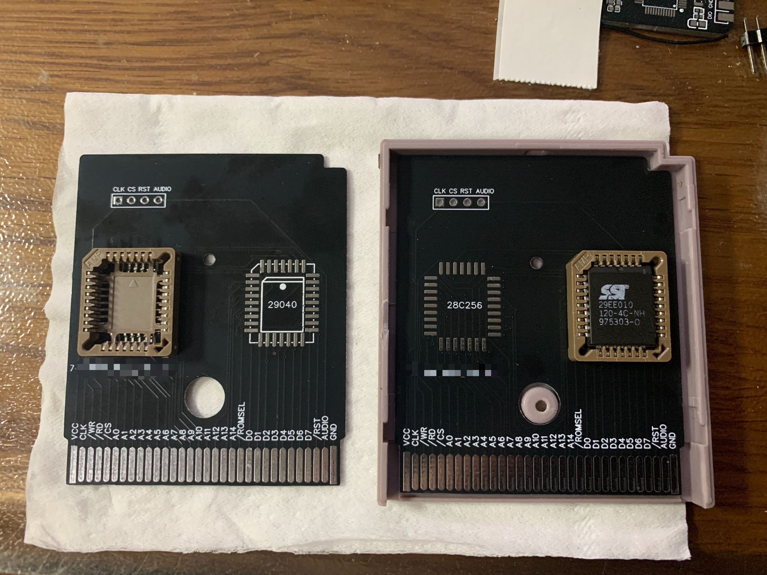

放了2个plcc的贴片位置
2选1使用就行
gameboy卡带 不使用 mbc扩展芯片时候,可使用容量就只有 32k
对应可使用芯片 28C256 或者更大容量的芯片
PLCC接口的 28 芯片和 29、39系列的芯片管脚定义不同,无法重复使用
左侧使用 28C256 ,右侧可以使用 29C010 29C020 29C040 或者 39SF010 .... 等(010 020 040 分别对应容量 128k 256k 512k)
现在市场情况是 28系列价格太贵,没必要碰,29 39 相对还算便宜,可以折腾玩玩
我手里 32k 就只有一个汉化版的gb游戏 坦克大战,测试
打板厚度选择 0.8  测试用 没必要镀金,价格太贵
实际测试喷锡比镀金的老卡带还要好使。镀金老卡需要各种擦拭打磨才能读卡
