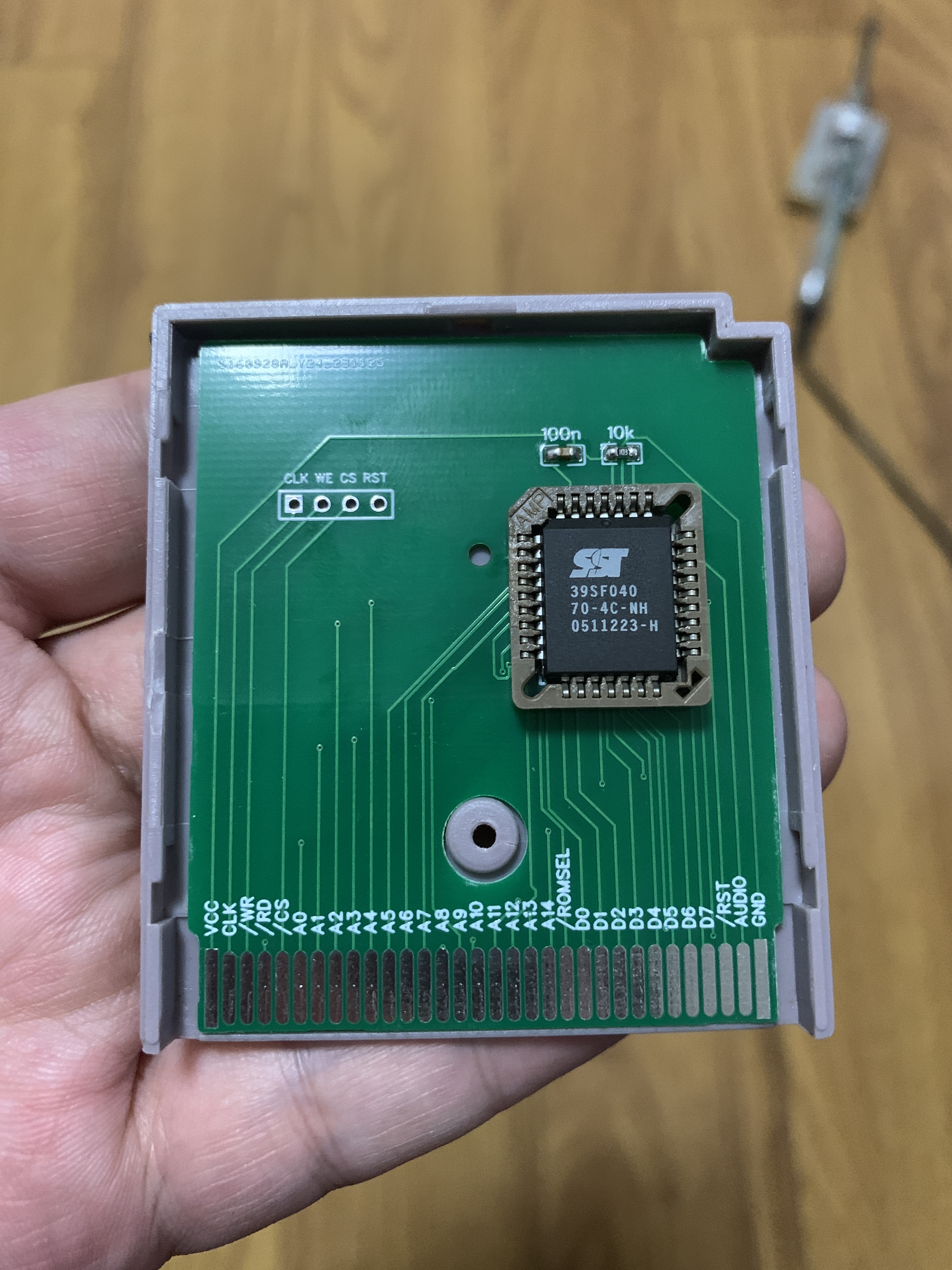

GB 32K 卡带修改版
简介:GB 32K 卡带修改版
创建时间:2023-11-24 20:57:40更新时间:2023-11-30 10:20:11
上一个版本的地址
https://oshwhub.com/firseve/gameboycart0
测试只有坦克大战可以运行,俄罗斯方块无法运行,才有了这一版本的修改
打板 0.8 厚度,只有绿色和黑色可以选择,其他颜色会提示加钱。。。

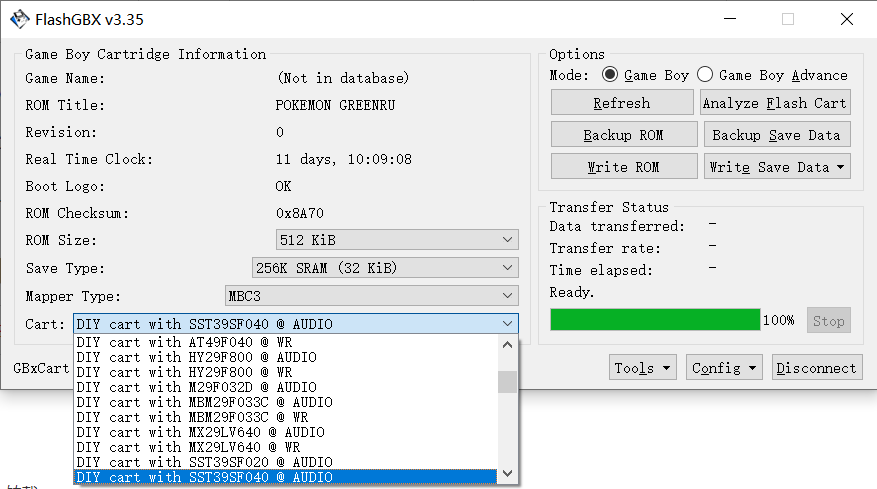

依旧是使用我 29 编程器写入 eeprom 测试
看了 FlashGBX 的写入界面,可以使用audio替代写入WR使用
不过需要 1.4 L5 的编程器才可以使用写入功能。。。

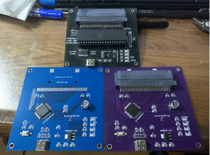

(直接放图片立创不让提交。。。只能遮挡有版权问题的地方)
用 stc 芯片做的编程器还在调试,目前只能基于 1.3 L1 实现切换 GB GBA 读取rom文件到电脑,速度与 atmega8515L 差不多
先考虑实现功能,以后再考虑换高性能的芯片
