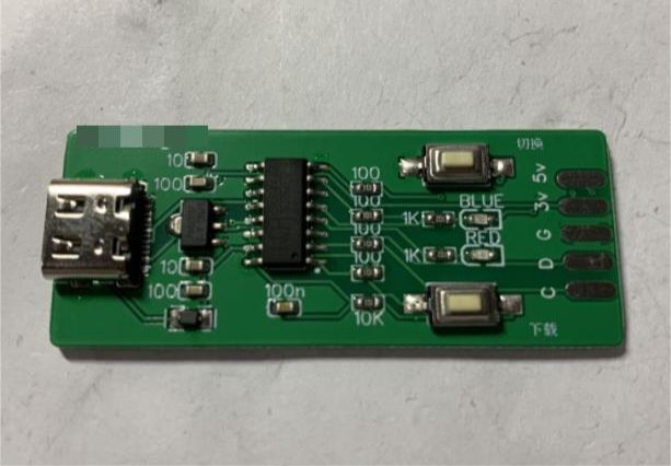

简介:DAPLINK
创建时间:2022-12-07 13:42:50更新时间:2023-06-13 13:46:08
wch-link
基于工程修改
https://oshwhub.com/hhh89/wch-link-v2
只保留了最基础的原件
下载按钮 和 切换 arm 、普通swd接口单片机下载
保险的位置随意,不想多花钱,焊接一起也行
ldo使用的小封装的 淘宝优信可以搜 HT7833 几毛一片,程序直接用上面工程里的就可以了
