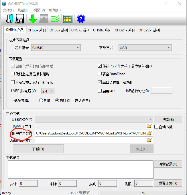

2.确认焊接无误后下载DAPLINK固件(用数据线连接板子与电脑),下载配置如下图所示
在用户程序处选择bin文件,点击下载
3.下载成功后给板子断电再上电,用短路帽短路板子排针的txd与rxd引脚,打开自己的串口调试软件,发送任意字符。若能收到,那恭喜你,制作成功了!

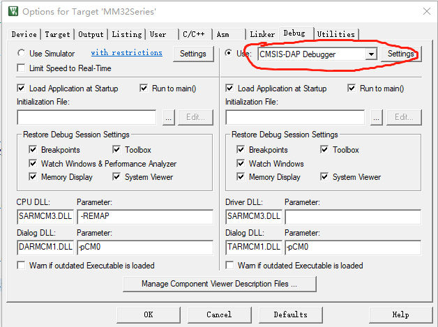

四、keil调试配置
需将Debug设置为CMSIS-DAP如下图所示
