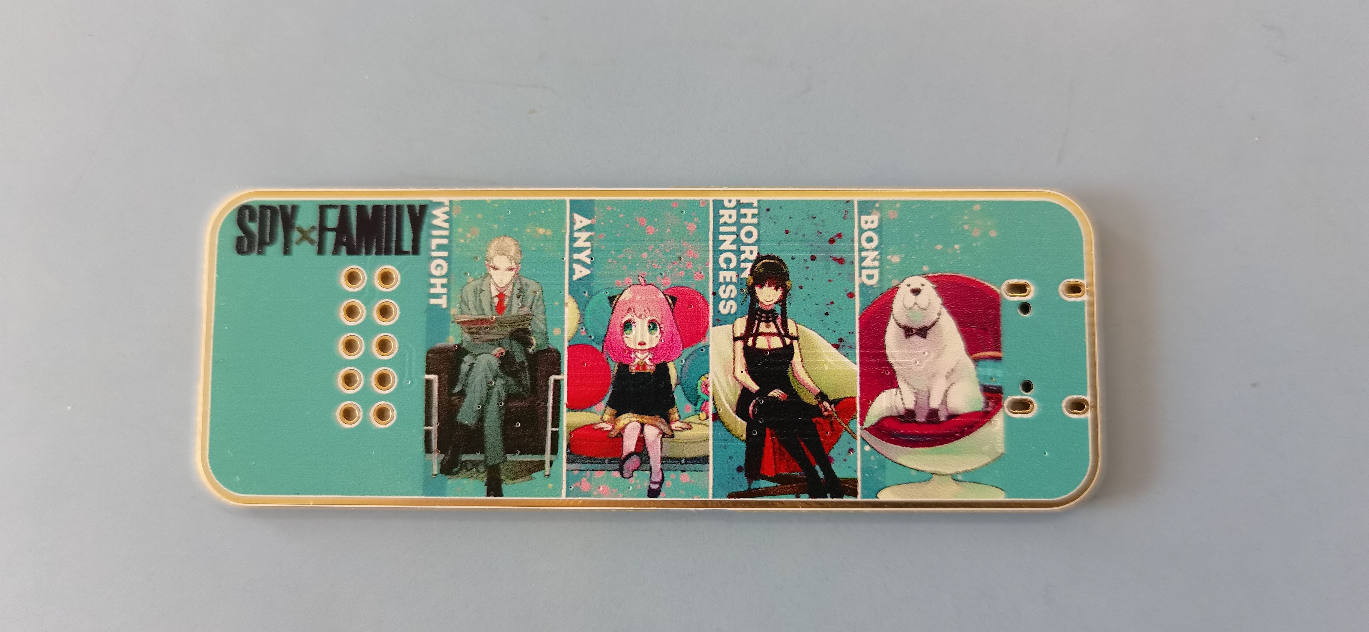

今年劳动节的时候,相信大家都看了间谍过家家的大电影吧,其中阿尼亚可爱的形象已经深入每个人心中了。
在使用天空星开发板的时候,程序烧录接口还带有RX和TX,而我手头的STLINK V2是不支持虚拟串口的,因此在我一开始使用天空星做开发的时候是借助蓝牙串口模块与上位机进行通信的,这无疑增加了PCB设计成本。

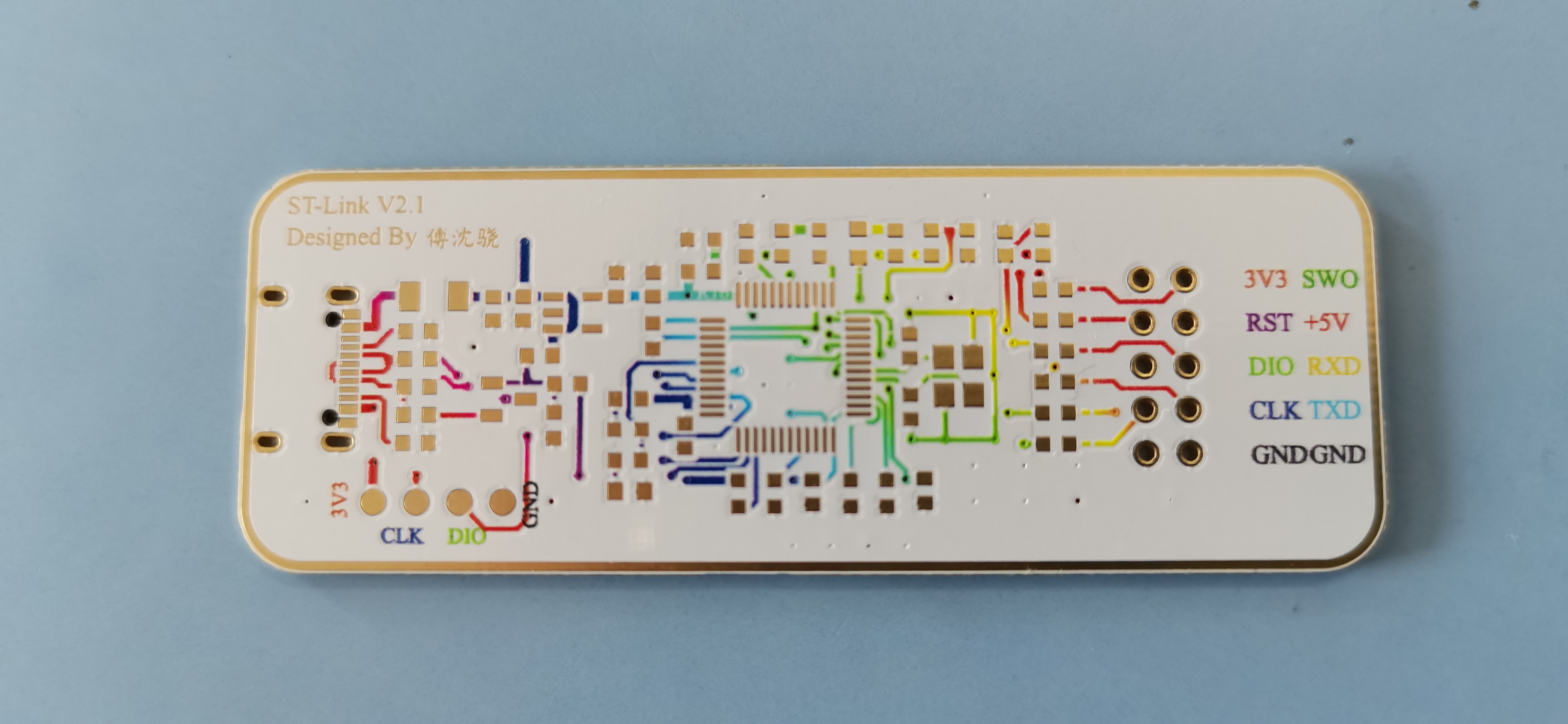

基于以上这些考量,我打算做一个间谍过家家主题的STLINK V2.1,得到PCB板和最终成品如下
电路设计详见下方电路图,这里我说说我遇到的一些问题和给我的一些启示:
1. 电路设计阶段多看芯片数据手册,尤其是芯片厂商提供的样例电路和每个端口的配置建议,那是经过上千上万次经验测试的,一定要严格遵守
2. 不要吝啬过孔,把地平面连成一个整体,这样才能保持地平面稳定,可以参见b站视频再多过孔也不嫌多!平面扩散电感与过孔_哔哩哔哩_bilibili
3. 不要吝啬滤波电容,输出端要加,输入端也要加,滤高频和低频的都要,比如我这种设计,电脑就有概率识别不出设备,同样的问题我曾经也遇到过,可以参见我以前做的STC8学习板遇到的CH340问题STC8学习板 - 立创开源硬件平台 (oshwhub.com)

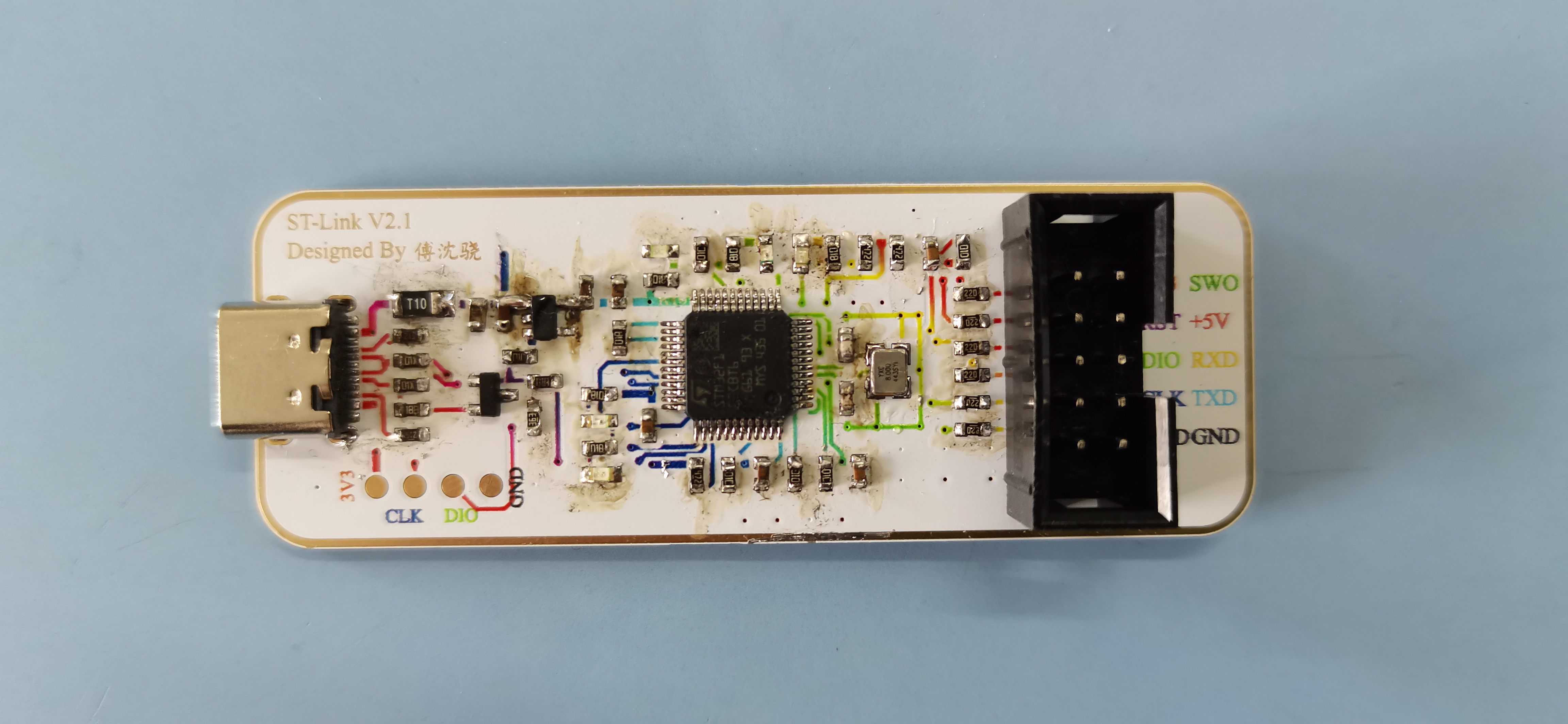

最后得到焊接后的结果如下,由于我0603元件焊接水平较差,而且手头没有洗板水,所以这块板子看上去很脏:(
接着就要为这块板子烧录固件了,这一步首先需要STLINK V2与STLINK V2.1上的固件下载接口对应引脚相连(这里我只预留了焊盘,因为我的下载是用手扶着杜邦线下载的,如果你觉得困难,可以把这个焊盘改成排针的封装)

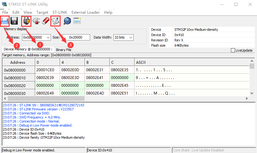

接着使用STLINK Utility进行烧录,当然也可以使用Cube Programmer进行烧录,考虑到STM32F103C8T6的Flash空间较小,因此在STLINK V2.1中的主控选用STM32F103CBT6

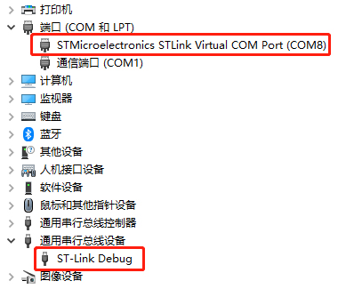

接着我们就可以在设备管理器中看到如下显示
然后在keil或者CubeMX中更新一下固件,这个过程教程已经十分丰富了,这里就不再赘述
在完成固件更新后,我们就可以在设备管理器的端口目录中看到STMicroelectronics STLink Vitual COM Port,在通用串行总线设备中看到ST-Link Debug

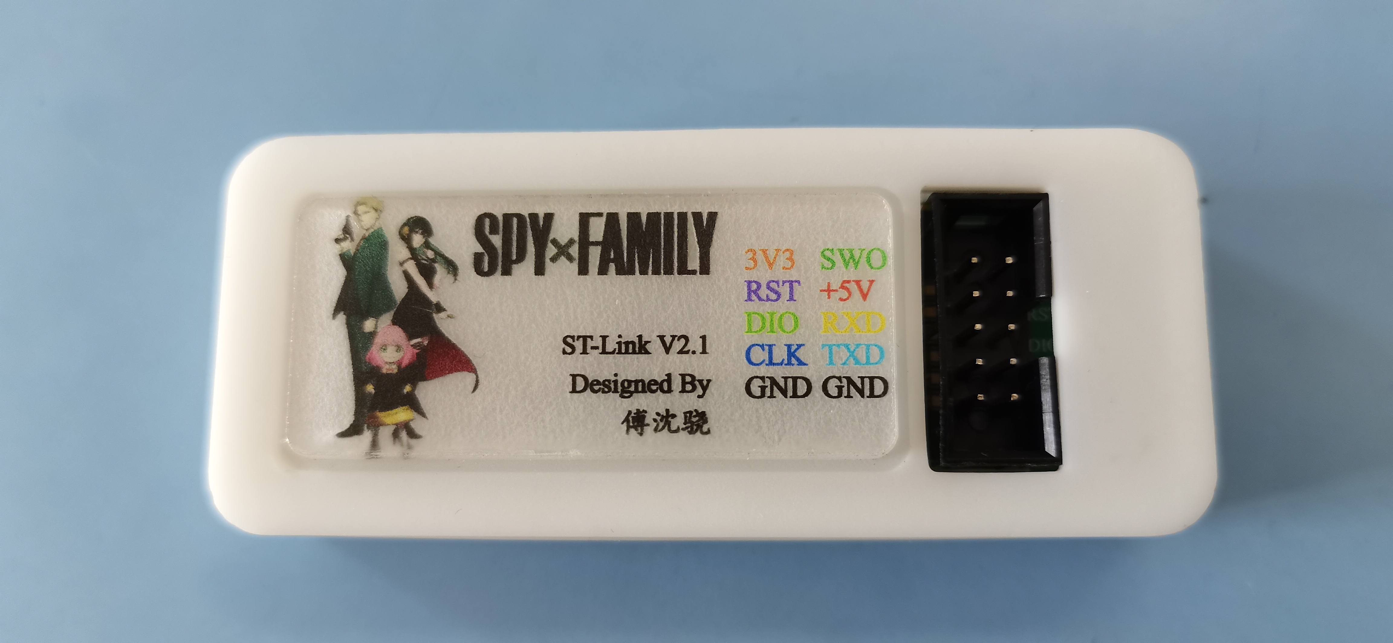

接着我们就可以愉快地使用STLINK V2.1了。
