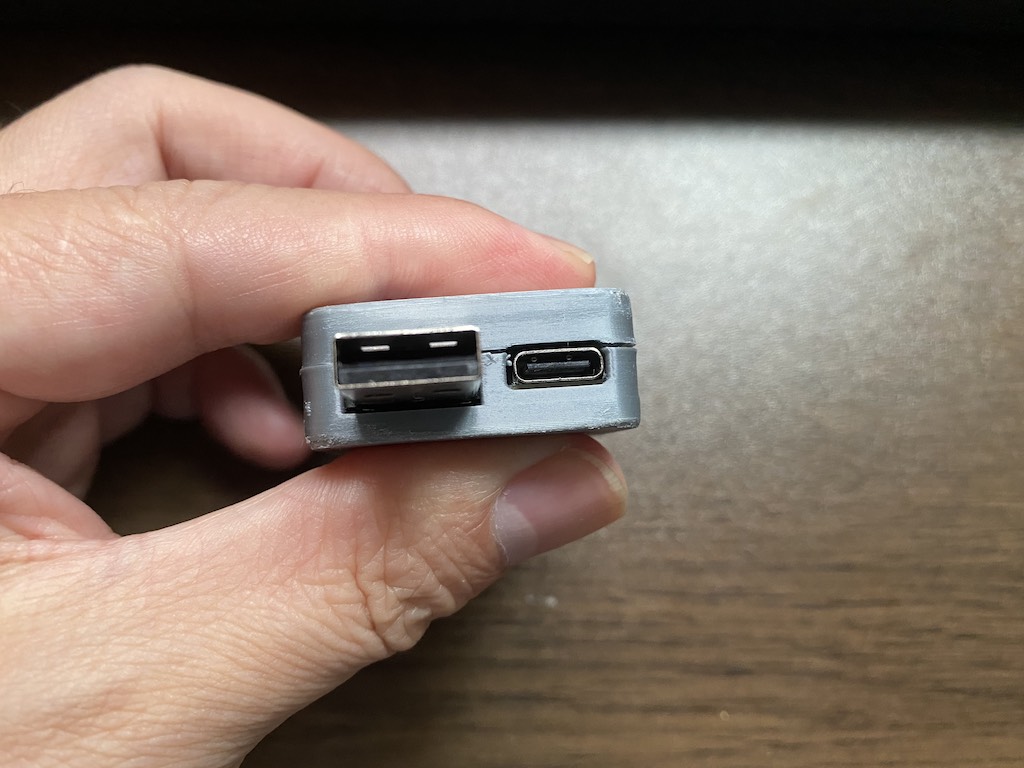

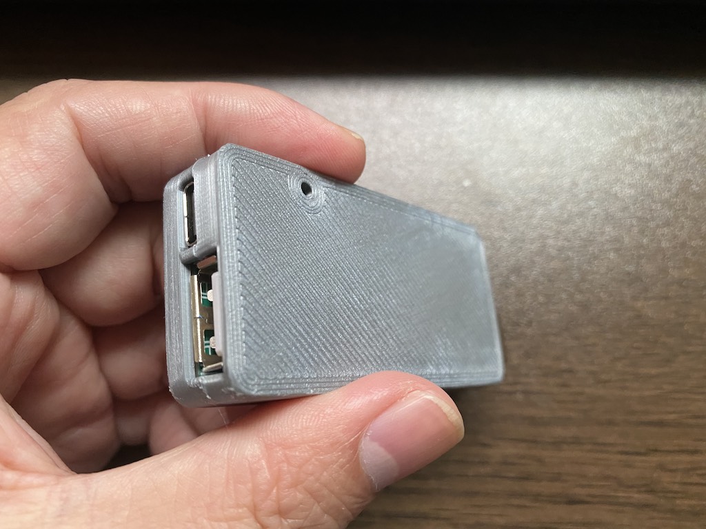

成品图也放出来看下吧,还是比较小的,同时加了TYPE-C口,这样也比较方便。
打回来的PCB,改过一版了,因为第一版发现OLED焊接屏排线留的孔放不进去^-^
焊好的样式,本来想拍一个工作的图片,发现屏幕闪动比较厉害,拍出来的显示内容不全,干脆后面录视频时再放上来了。
三个按键,可以方便实现一些切换、调参等。
