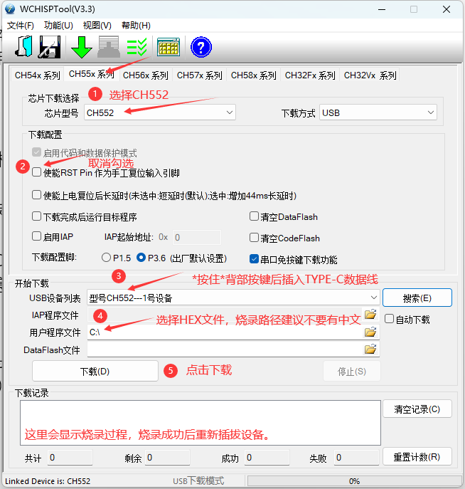

烧录教程
下载安装WCHISPTOOL。
安装后打开软件,按下图进行操作

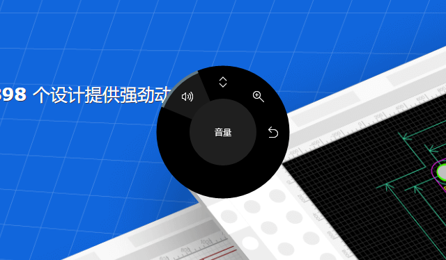

旋钮基础操作
插入设备后,长按旋钮按键可以呼出旋钮功能选择菜单,顺时针或逆时针旋转选择功能,单击旋钮按键确定。

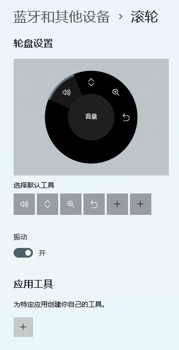

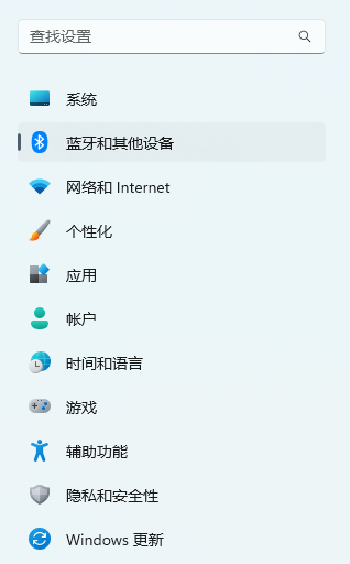

笔者系统环境为WIN11 22H2,插入设备后,在系统设置中蓝牙和其他设备中
可以找到
选项
进入选项可以进行设置和自定义等操作

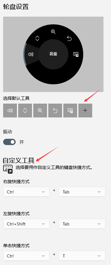

点击+号选择自定义工具可以在下方设置快捷键操作
 六连击切换到常用多媒体模式(会掉电保存)
 多媒体模式下实现以下功能:
 单击播放/暂停,双击下一首,三击上一首
普通旋转调节音量,摁住旋转快进或者dao带
多媒体模式下8连击切换旋钮旋转方向(默认正向)    20s延迟后掉电保存。
烧录时请勾选
丐Dial_V132.hex
18
丐Dial_V111(逆向旋转).hex
16
