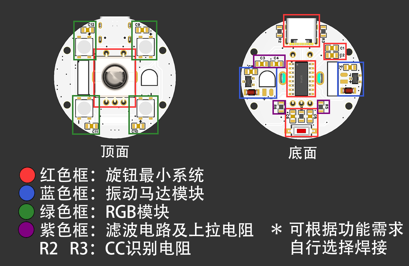

一、描述

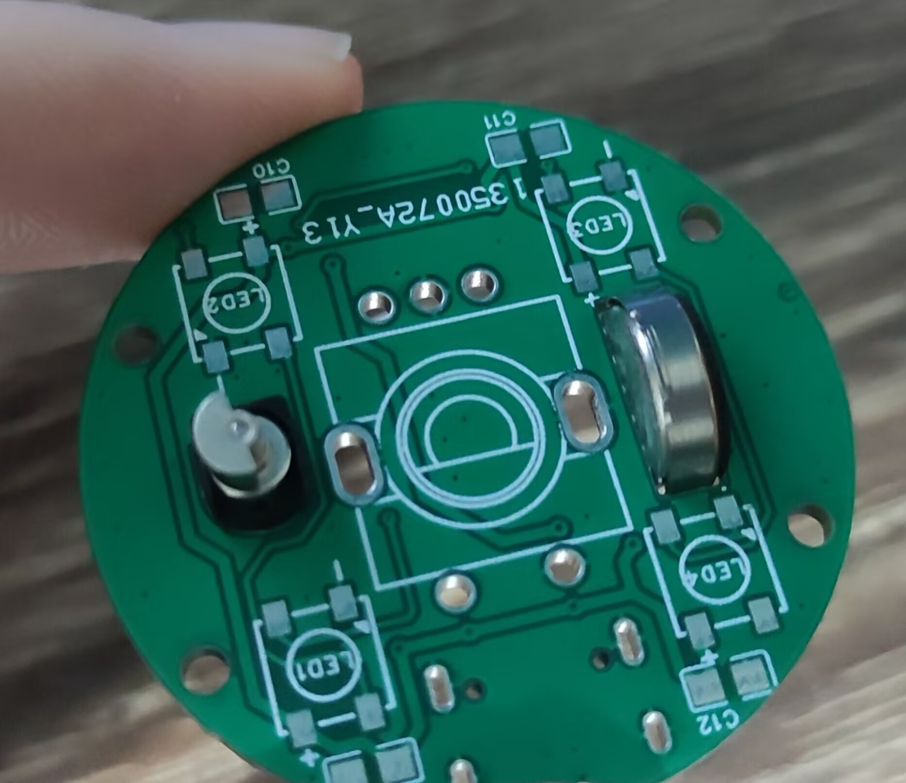

1. 基于ch552g芯片设计的surface dial旋钮,带有4颗WS812B灯珠和两个不同封装的振动马达。
2. 接口采用Type-c接口,实现键线分离。
3. PCB带程序下载电路。
4. PCB尺寸为圆形3.6cm*3.6cm,体积小巧,功能齐全,可以免费打板。
5. 硬件成本低,使用元器件种类少,方便各位玩家进行复刻,焊接过程比较友好。
6. 外壳使用3d打印,可以在三维猴免费打印。Type-C开口兼容大部分客制化数据线。
7. 除EC11编码器和马达,其他元件采用贴片形式,电容、电阻采用0805封装。
二、功能介绍
使用CH552模拟Dial旋钮,采用两个不同封装的马达可以在顺时针,逆时针,以及其他操作中,实现不同的操作手感,在旋钮顺时针、逆时针旋转时,灯光方向会随旋转方向改变。Dial旋钮可以实现控制系统音量,屏幕亮度,缩放,滚轮等操作,更多功能及自定义在系统中设置。

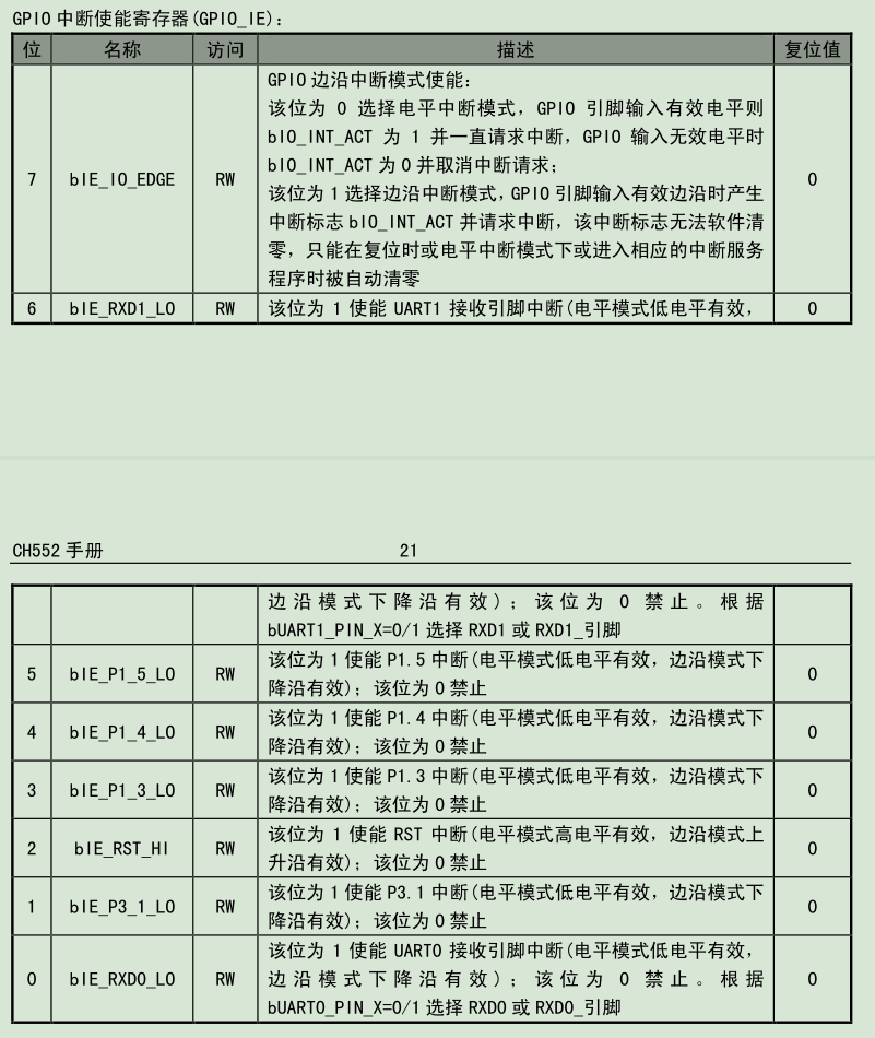

EC11和鼠标滚轮一样,都是增量式编码器,时序如下:
由此可见顺时针旋转时A相超前B相。反之则滞后。
那么怎么来识别呢?如果里用的单片机比较高级,如STM32F103,甚至定时器有专门的编码器功能。
但是现在采用的是51内核的,只能用外部边沿触发中断来实现。
怎么实现?假设取A相的下降沿触发,当进入中断时,如果B相的电平为高就是顺时针,反之逆时针。
就这么简单,自己把情况代入上面波形图分析下。上升沿中断同理反之。
然后翻开PDF,看看寄存器。
由图可知这单片机的中断资源挺丰富的,这里还不包括传统51部分的外部中断INT0,INT1。
但是都有一个坑,就是大多都是下降沿有效(除了RST),
所以先实现双边沿都触发的话(部分编码器为一个刻度翻转一次)就有两种选择:
1. 加非门,三极管也行,把相位翻转过来再输入到另一个引脚
2. 把RST脚和别的中断并联到一起
作为老粉,肯定都知道我想法,不带一丝犹豫,当然方案2,但是有可能未烧录的单片机的RST就是复位功能,
而我们的EC11默认是高电平,这样就可能会导致无法烧录。所以经过权衡,用RST隔壁带中断的引脚作为输入,
当有需要的时就一坨锡短接搞定。

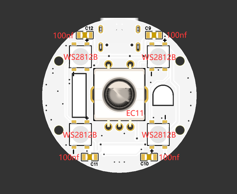

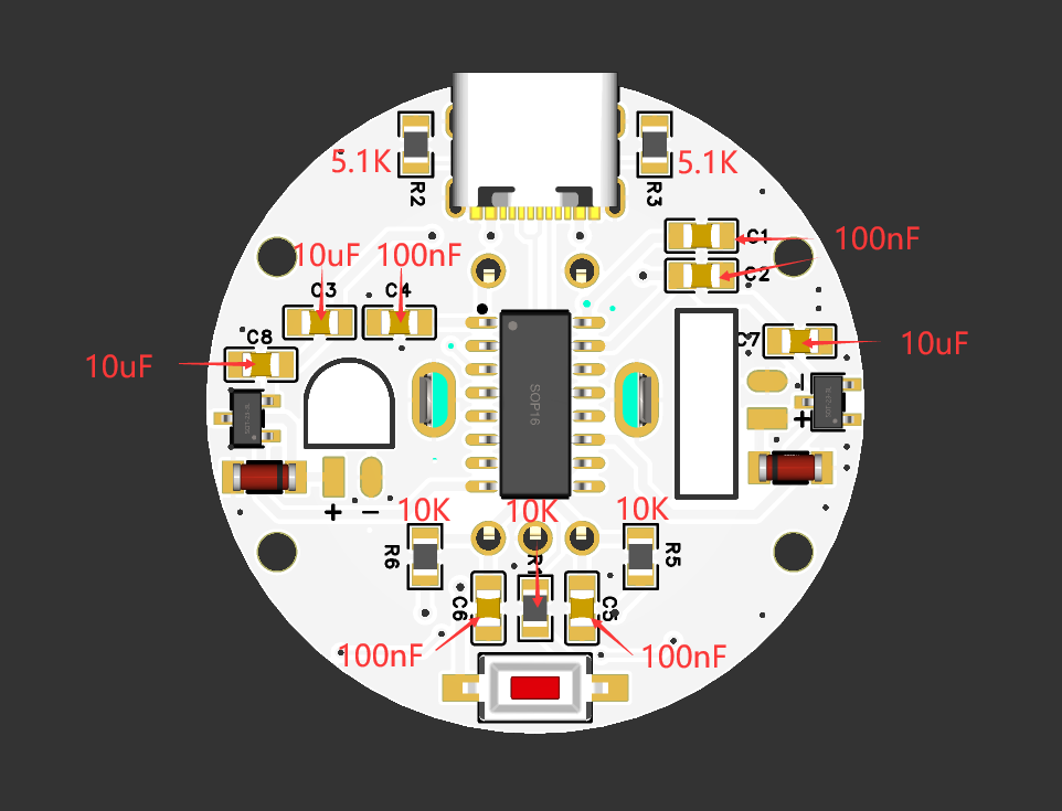

四、焊接建议
有条件建议使用加热台或热风拆焊台+锡膏焊接①②③⑤,能够减小焊接难度。
建议焊接顺序为:
① TYPE-C口(记得焊接四个固定角),焊接好后用放大镜观察是否连锡,或者使用万用表进行测试。
②CH552G芯片,焊接完成后注意检查是否连锡。
③ PCB底面贴片电容、电阻、MOS管、二极管(如果不使用C TO C数据线,底面TYPE-C接口两侧的5.1K电阻可以选择不焊接)。
④背面按键开关。
⑤顶面电容及WS2812B灯珠。
⑥EC11编码器(注意观察针脚是否变形,焊接后保持旋钮柄在PCB正中间)。
⑦振动马达(提前对焊盘上适量锡,使用镊子辅助焊接)。
***振动马达需要使用热熔胶或胶水与PCB板进行固定。***
焊接电容电阻值对照图

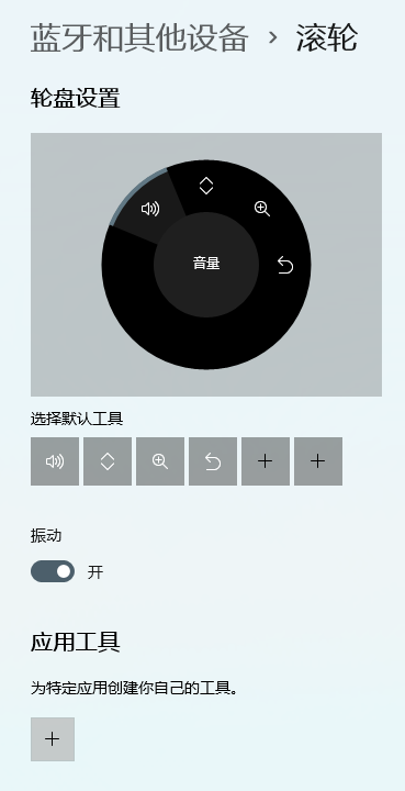

六、旋钮基础操作
插入设备后,长按旋钮按键可以呼出旋钮功能选择菜单,顺时针或逆时针旋转选择功能,单击旋钮按键确定。

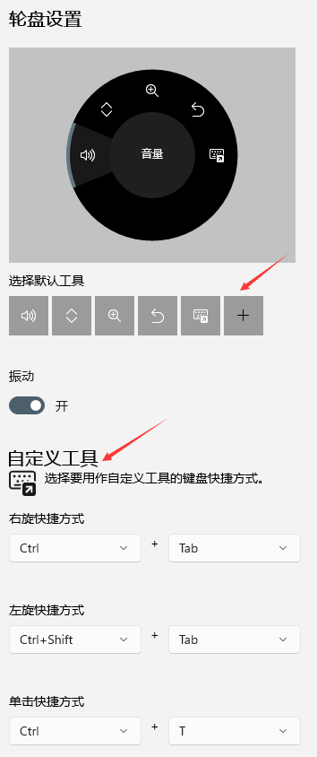

六、旋钮设置教程:
笔者系统环境为WIN11 22H2,插入设备后,在系统设置中蓝牙和其他设备中
可以找到
选项
进入选项可以进行设置和自定义等操作。
点击+号选择自定义工具可以在下方设置快捷键操作

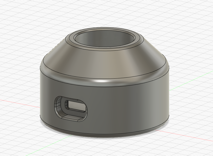

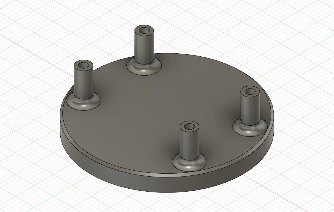

2022/11/19更新
外壳文件已测试,可以正常使用。
外壳文件和测试固件已上传。
BOM表以附件为准。
PCB可打板。
上图为外壳和底盖图片。

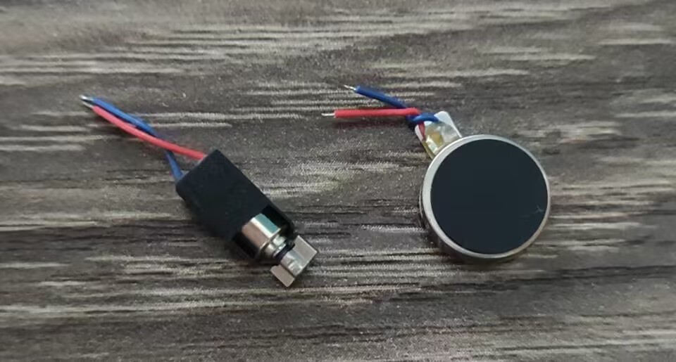

2022/12/12更新

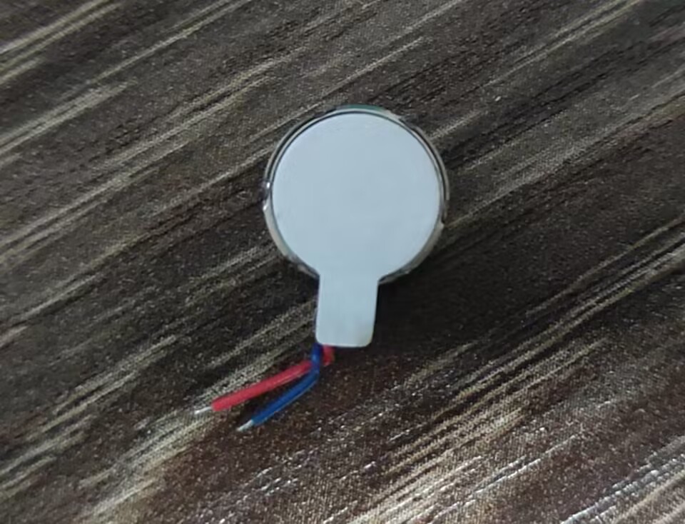

马达安装教程
左侧为0408空心杯振动马达,右侧为1027扁平振动马达

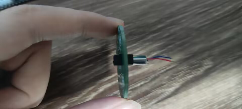

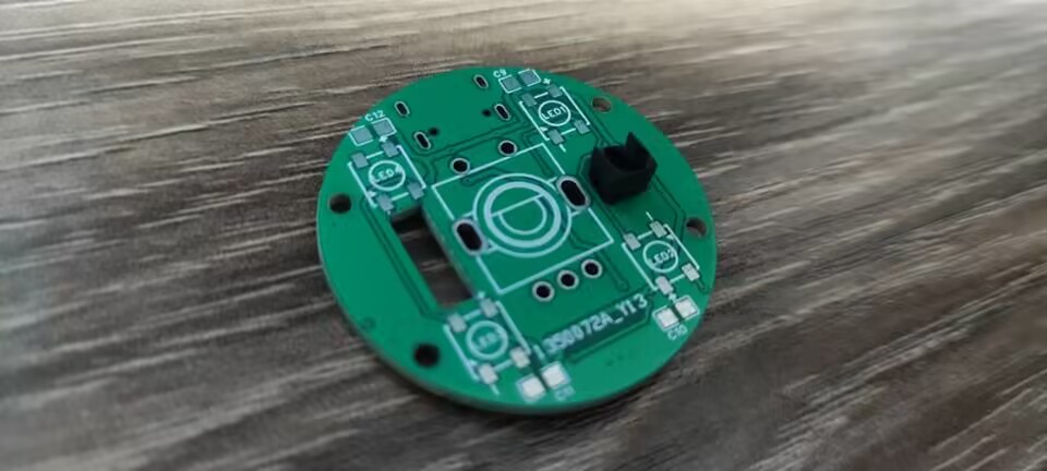

0408空心杯马达安装:
目前部分店家所售0408马达橡胶套与PCB板开槽不符,不过依然是兼容的,可以正常使用。
如下图,先取下马达橡胶套,放入PCB右侧开槽处,橡胶套的缺口位于正面,缺口朝上。
从底面放入0408空心杯马达,注意马达位置,保持顶部与底部距离相等,否则可能与外壳产生干涉。
1027扁平马达安装:
揭开马达背部白色贴纸
放入PCB左侧开槽即可
马达安装后,使用镊子辅助焊接正负极引脚,注意马达导线颜色与焊盘正负极对应,红正蓝负。
焊接完成后,测试马达。测试通过后,使用热熔胶或胶水对马达与PCB接缝处进行加固。
