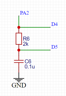

在单片机io串联2K电阻再接一个104电容到vcc或gnd,利用电容两端电压不能突变实现暂存数据,单片机通过延时给电容充电,这样一个io可以当两个用,甚至三个,只不过越多通信越慢,有示波器可以优化一下波形,使速度快一点.

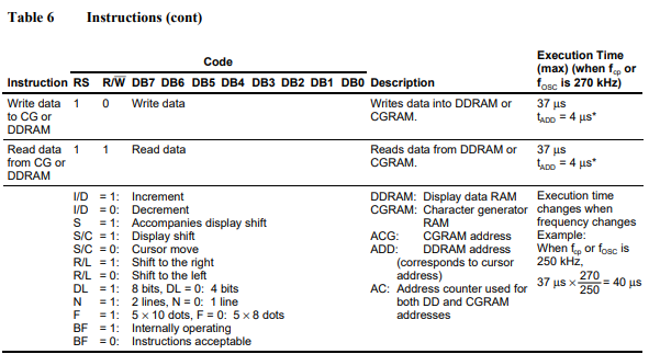

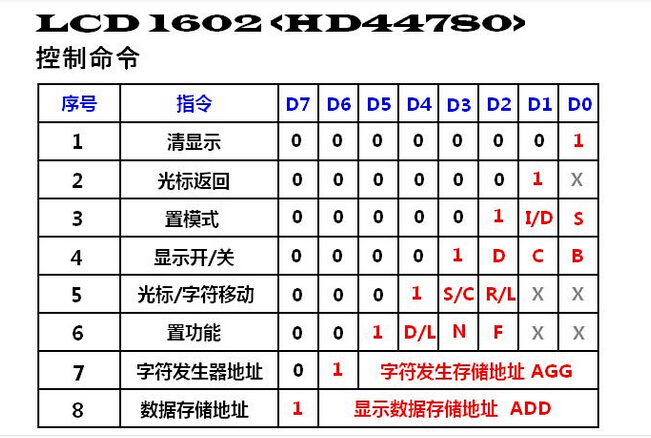

想要LCD1602设置4bit模式,需要向1602发送0010 1000,就是0x28命令;但是1602默认是8bit模式,所以要以8bit模式发送,因为只接了d4-d7,所以1602只接收到高4位0x20,这样虽然被设置4bit模式,但是低4位没有收到,后面还需要用4bit模式再发送一遍,后面的所有数据和命令都可以用4bit模式发送了.4bit模式就是先发送高4 位,然后发送低4位,两次发送一字节.

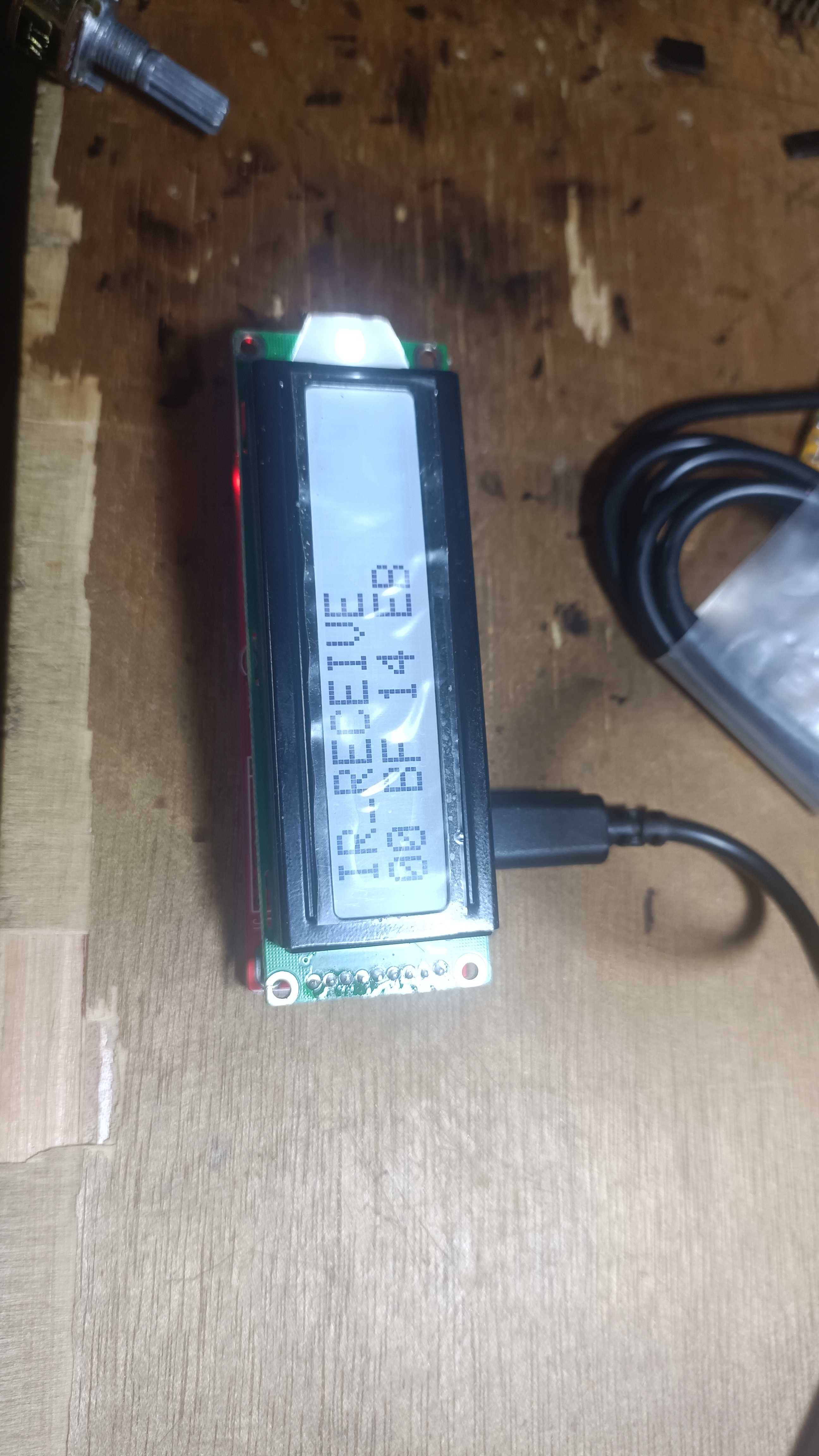

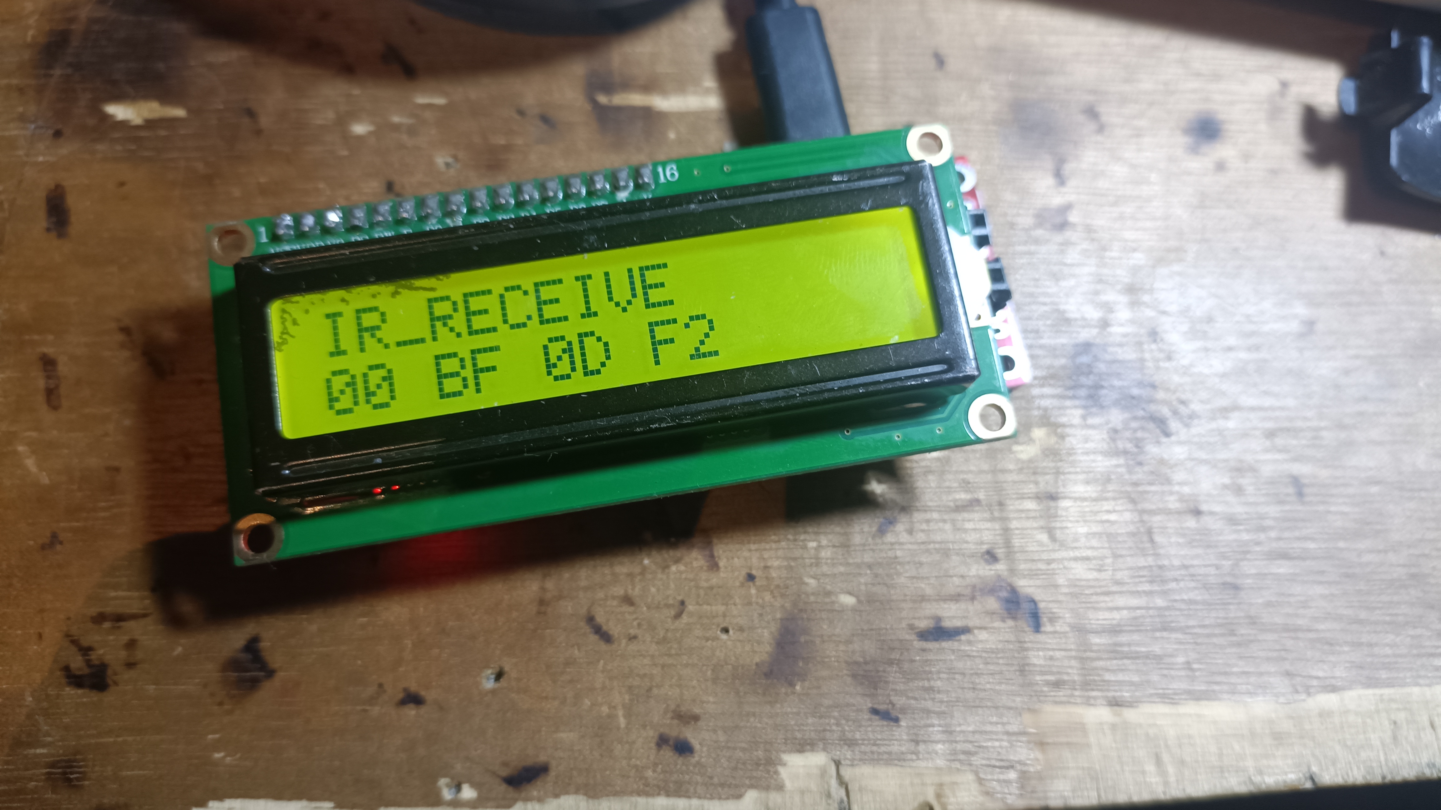

然后把接收的电视遥控器编码显示在1602上。
测试了三种封装的屏都可以.
