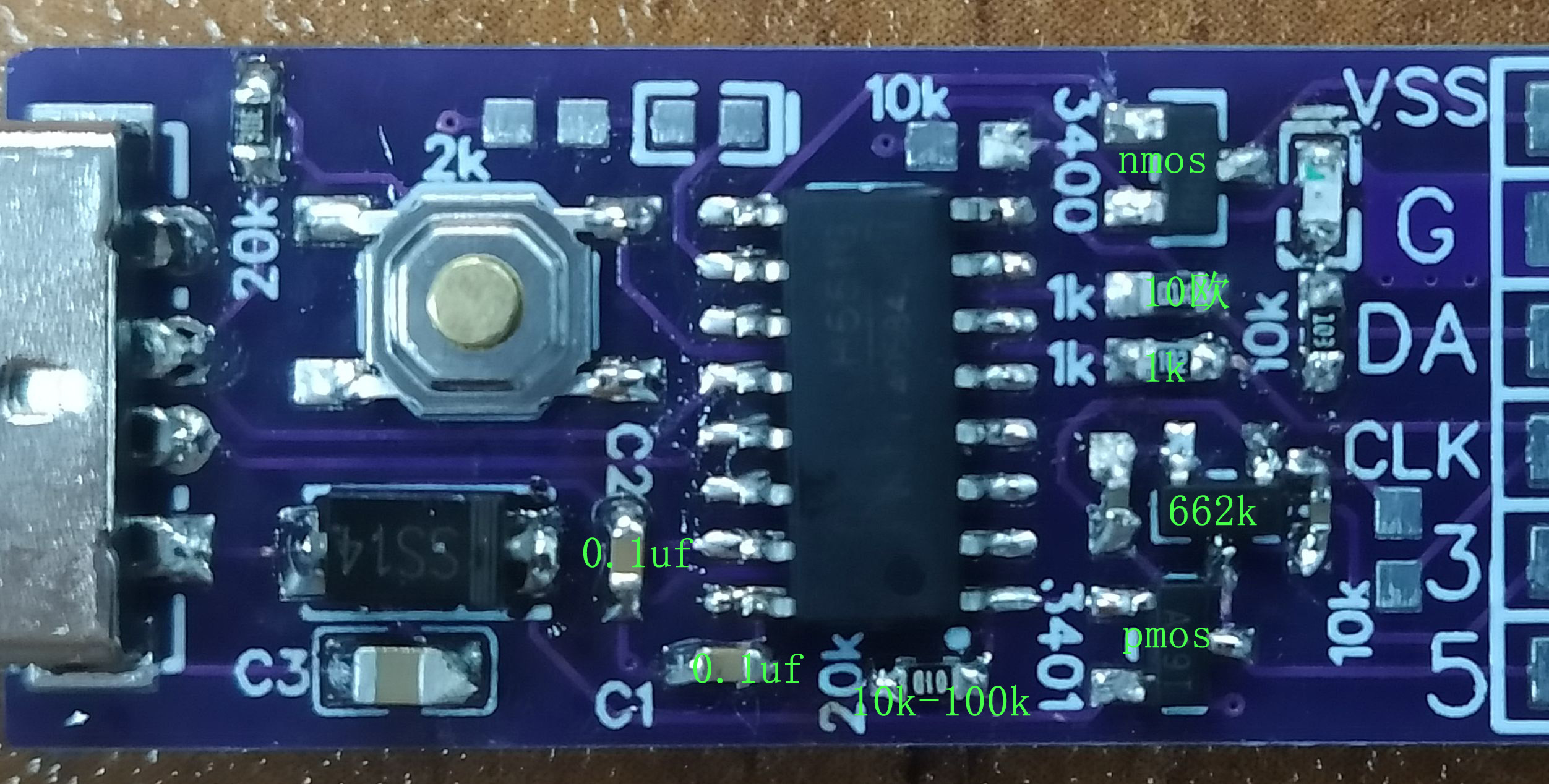

2毛台系单片机的一种兼容模拟编程flash时序。业余玩家可以使用CH551/552制作,业余使用这种廉价单片机。
简介:2毛台系单片机的一种兼容模拟编程flash时序。业余玩家可以使用CH551/552制作,业余使用这种廉价单片机。

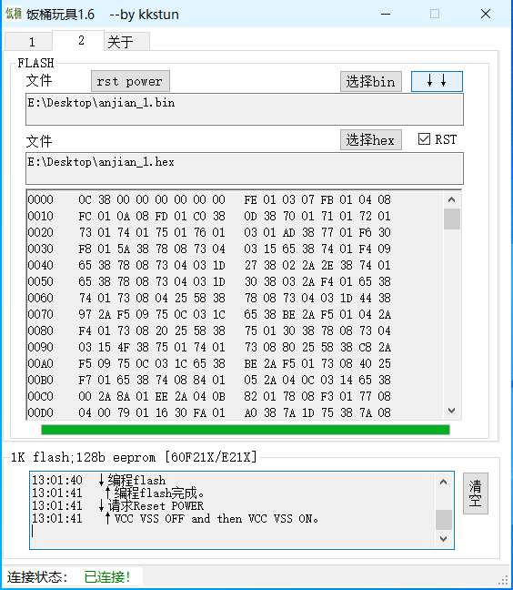

上位机
此上位机软件 需要.net4.0运行环境支持,见附件。

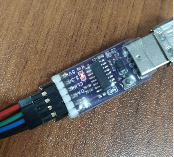

下位机
需要CH551/CH552单片机制作,连接目标芯片。
立创商城 https://item.szlcsc.com/112518.html

部分bug已修复。
更小的pcb已验证。
附件更新上位机和hex 。

下载时,目标芯片io口不可有上拉,不然无法进入烧录。
标准版生成pcb可能会被判断为不是立创eda,不知道为何。

更新1.6  bug修复:优化结构,默认下载后重新上电。
20230620
更新1.6.1  增加 60E01X。
