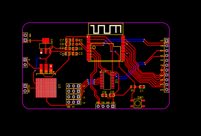

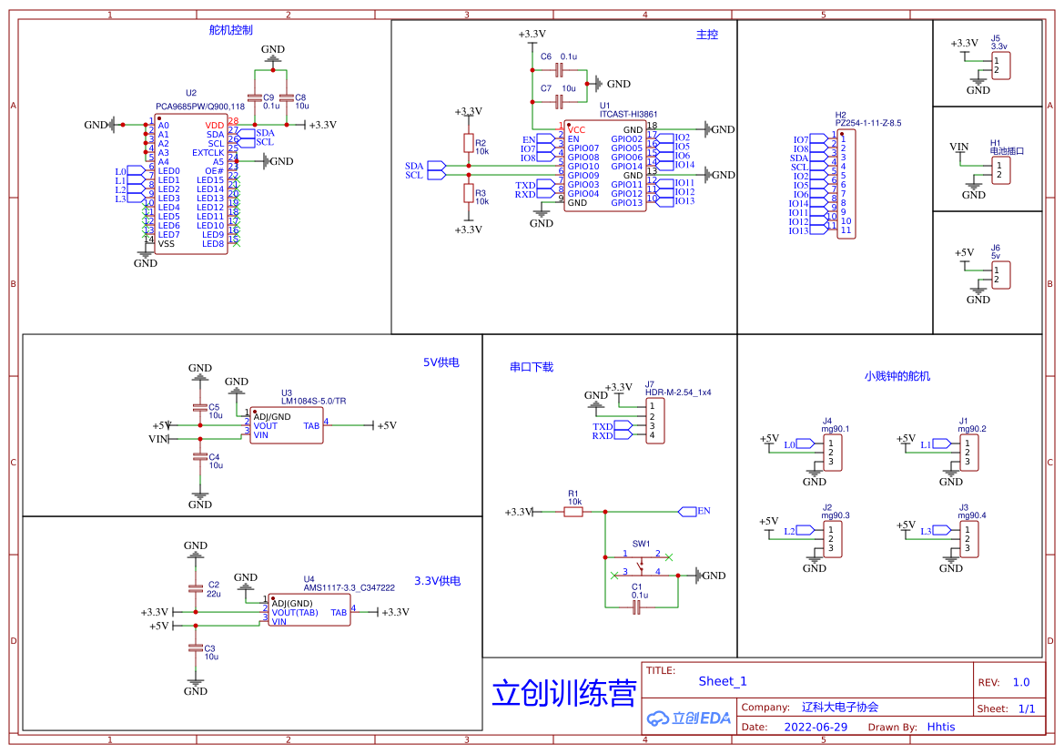

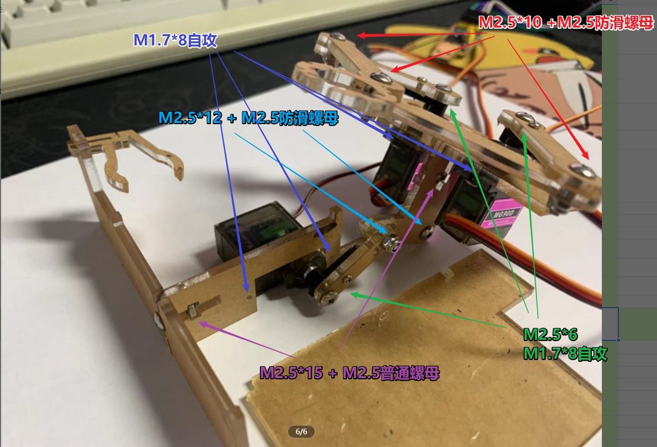

通过Hi386模组控制舵机,写出设计的图案。
简介:通过Hi386模组控制舵机,写出设计的图案。
创建时间:2022-06-28 20:55:29更新时间:2022-07-08 21:20:29
一条小狗腿,可以实现写字,画画。
如果想了解详情,可参考官方资料:plotclock - 嘉立创EDA开源硬件平台 (oshwhub.com)
内含源代码和机械结构。

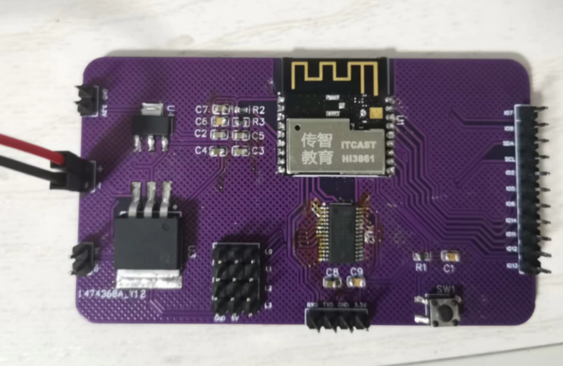

焊好的板子:
检查到串口证明板子能用:

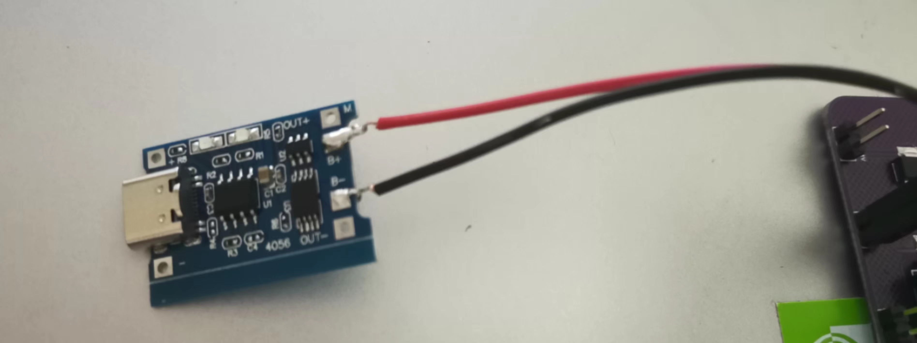

供电方面我采用了usb供电:

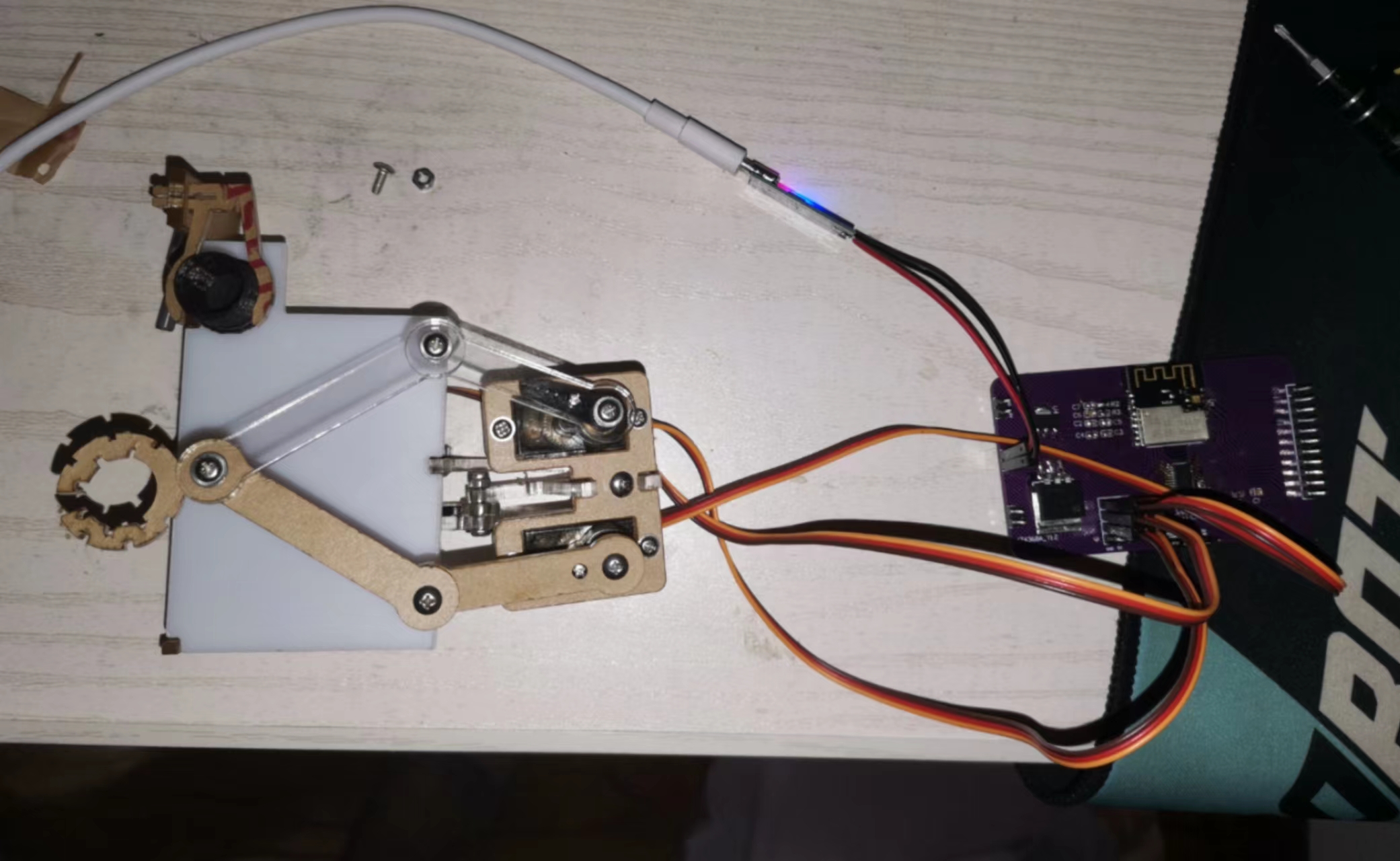

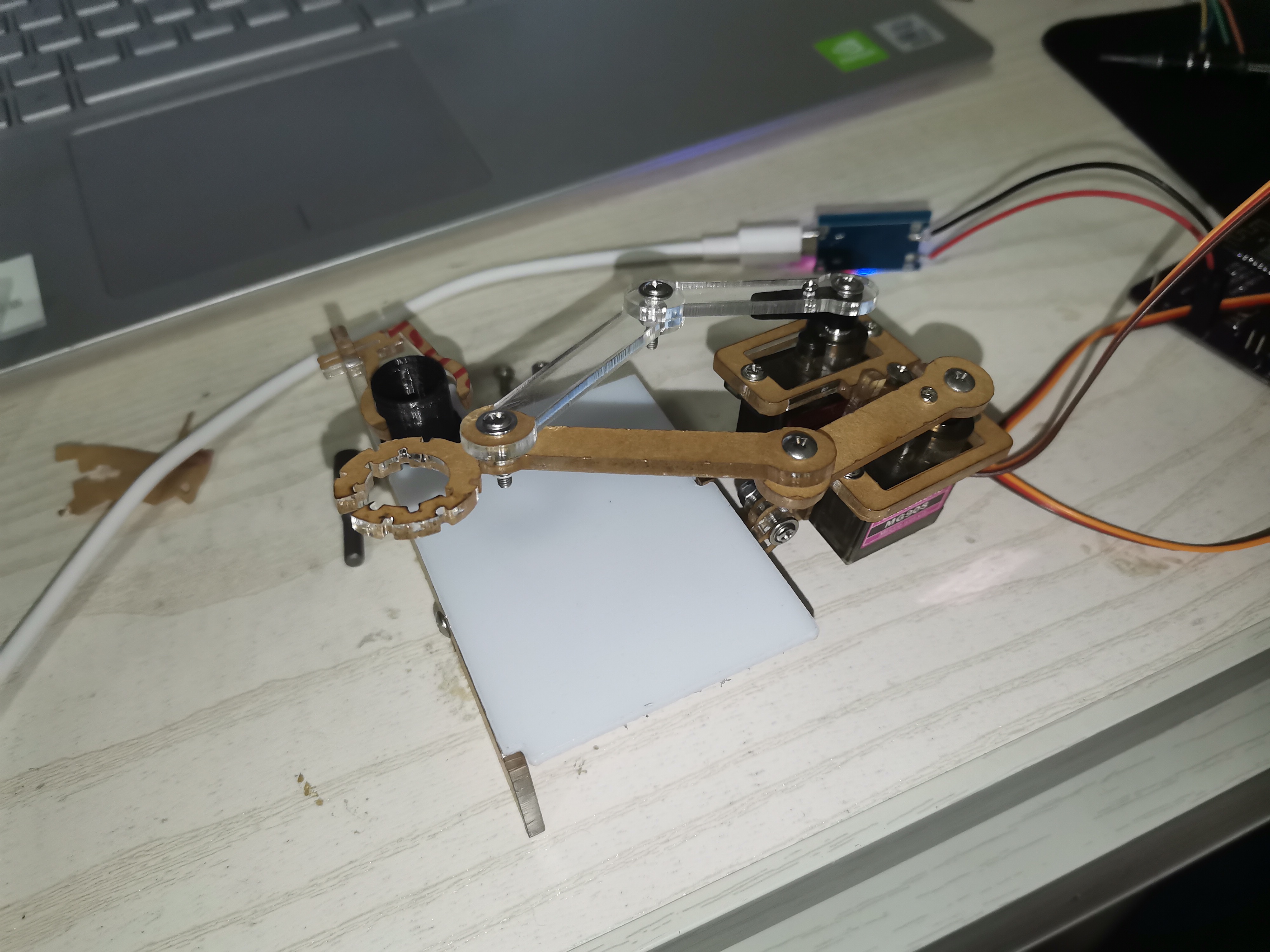

组装时注意各个螺丝的位置,还有左舵机需要放置垫片,各个连接处连接不牢固可以加点胶水,个人感觉哥俩好胶水最稳固而且不会像胶枪一样破坏美观。
特别注意组装之前,先刷固件使得舵机初始化以保证后续运转正常。
实物图:
