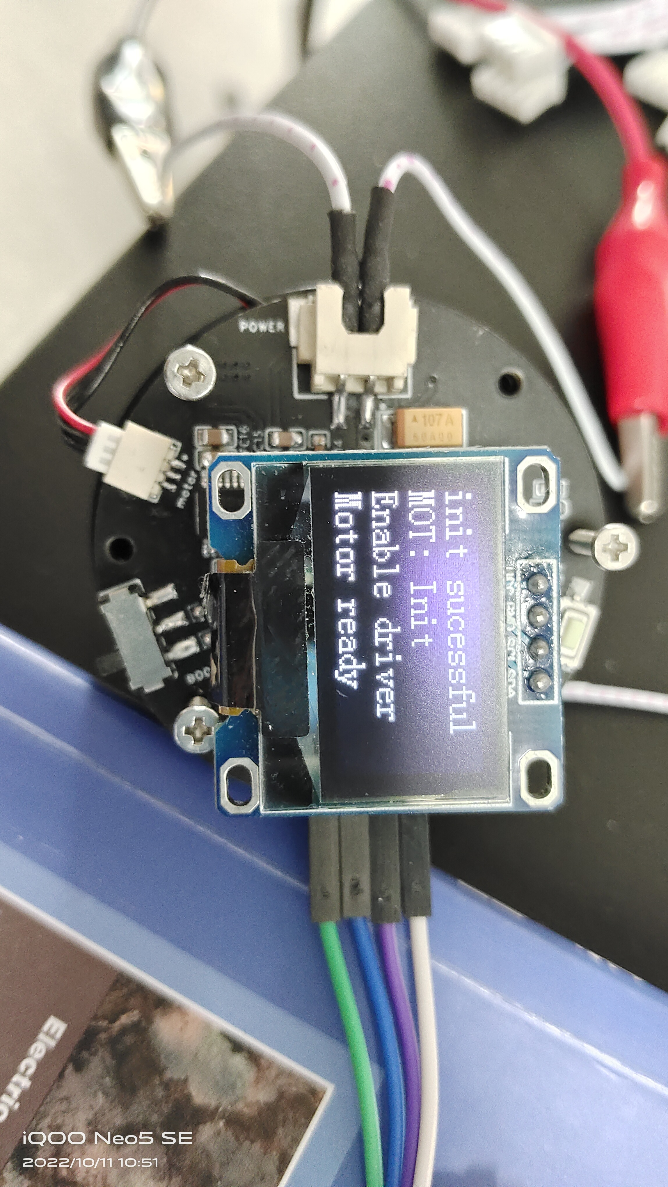

在iMcHineSe大佬原理图的基础上添加了OLED显示模块(Mini_SimpleFOC无刷电机驱控一体板 - 嘉立创EDA开源硬件平台 (oshwhub.com)),同时将标准版迁移至专业版,将布局和走线进行优化,使用手动布线,尽量使走线美观,同时添加一个按键来实现模式的切换(目前开发板初始化成功,V1版本忘记加入串口,V2版本已优化,加入串口,目前正在打板验证)。
加入OLED,OLED使用的是JLINK对应的PB4,PB3引脚,使用时需要打开AFIO时钟和失能JLINK功能。
加入stlink排针,可以使用stlink进行程序烧录,方便调试。

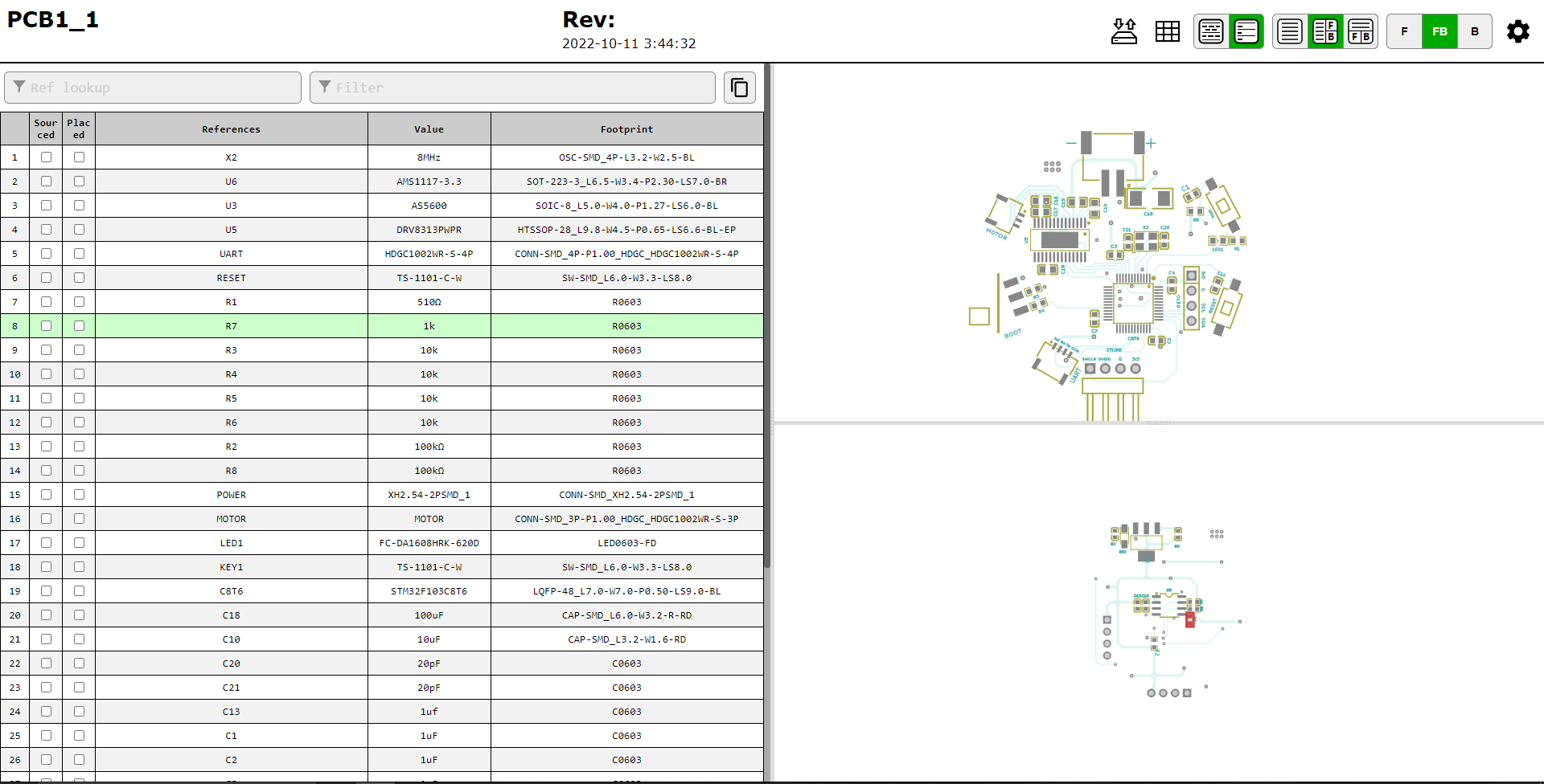

交互式BOM表(可以将立创EDA中的PCB导出AD格式文件,然后运行AD脚本(https://github.com/lianlian33/InteractiveHtmlBomForAD)生成,具体使用教程可以在B站搜索)

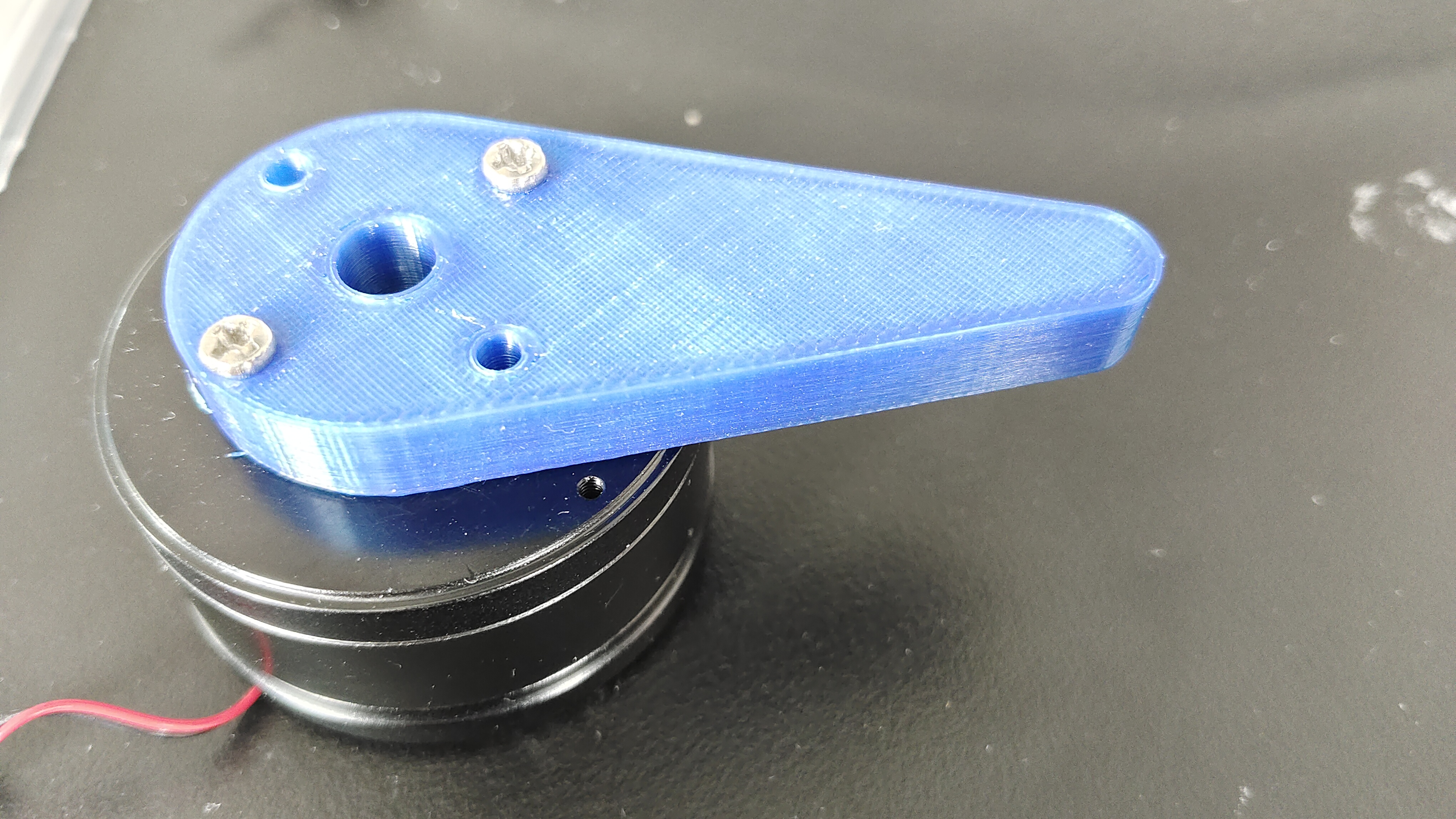

旋钮上方指针的3D模型(stl和sldprt),使用solidworks2021打开(已添加至附件)

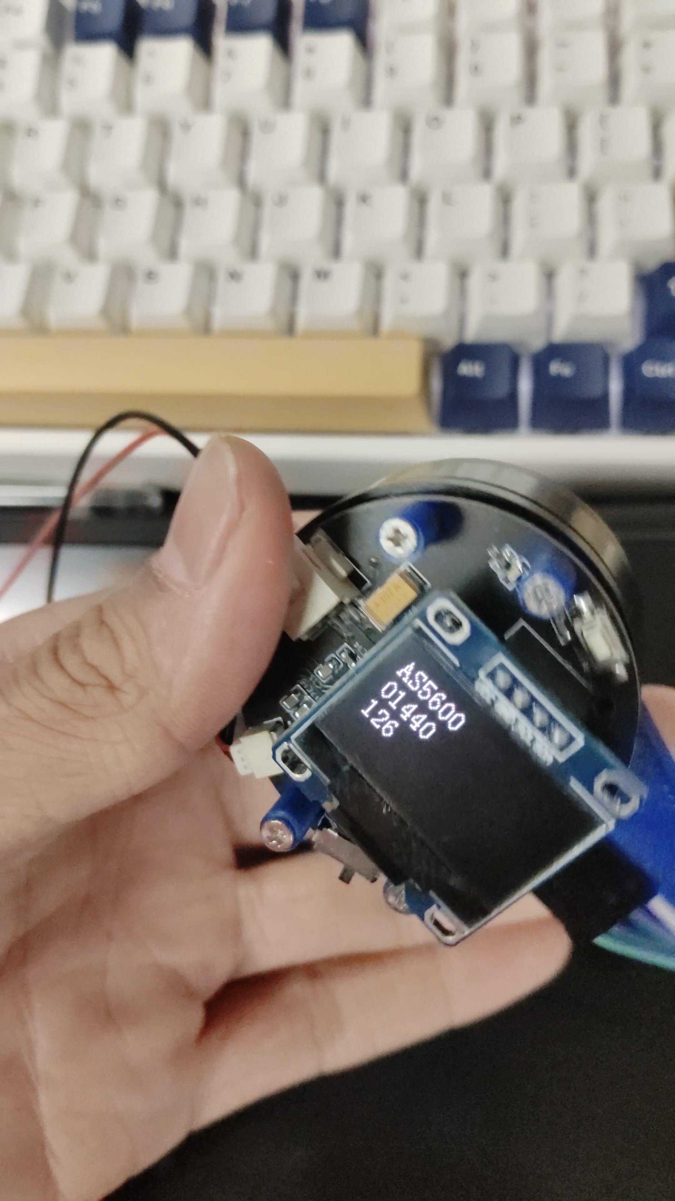

软件模拟IIC读取AS5600角度值显示在OLED上
第二行为RAWNUM(原始数据,类型为unsinedshort),第三行为角度数据(角度制)
可以对源代码进行修改,得到软件模拟(因为我第一版使用IIC的AS5600 (原理图接线接错了,接到了PA6,PA7,这两个引脚不支持硬件IIC所以代码就改为软件IIC驱动了,现在上传的版本已经将引脚改到硬件IIC)和忘记加装串口,所以就将和串口相关的printf就替换成了OLED显示的函数(OLED也为模拟IIC驱动,只需修改相应的引脚即可))

主要就是软件模拟IIC实现控制(代码原工程已放在附件)
视频主要包括正常运行,软件模拟IIC获取AS5600角度值闭环控制,闭环控制空载时电流大小(50ma左右)
