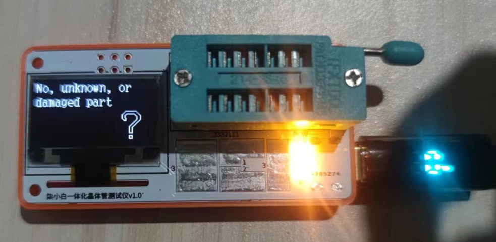

基于ATMEGA328的晶体管测试仪,添加了充电电路和升压电路,方便携带。
简介:基于ATMEGA328的晶体管测试仪,添加了充电电路和升压电路,方便携带。
创建时间:2024-04-01 11:00:25更新时间:2024-04-03 17:13:02
最初是在328p/328晶体管测试仪 - 嘉立创EDA开源硬件平台 (oshwhub.com)这里看到了开放链接。

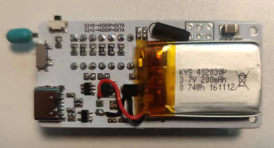

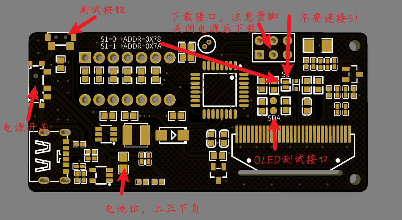

思考着本来晶体管测试仪不需要上位机,不用数据线连接电脑或者随身携带一个移动电源,所以就增加了充电电路和升压电路,这样就能够直接随身携带。增加了电源开关,可以完整关闭电路输出(不影响充电)。
没有增加小电阻电容测试针,后期解决固件后进行改良。(现在准备解决中……)

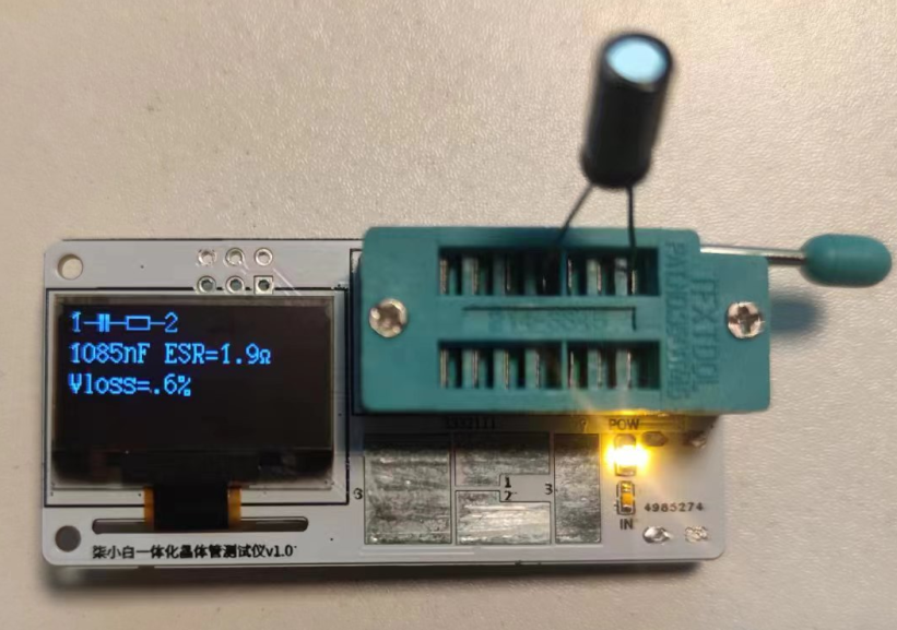

目前遇到的问题:固件目前存在问题,不是电容测量不准确(是一半)就是电阻测量不准确(是80%),暂时没有完成工具链的构建(只有win电脑),如有大佬能帮助一下不胜感激。(已解决)

1、主控只能用mage328或328P,但是不能用LGT328的替代芯片,干脆找不到熔丝位~

6、新的准确固件已上传~

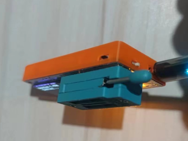

7、简易版外壳文件已上传~拓竹打印~
