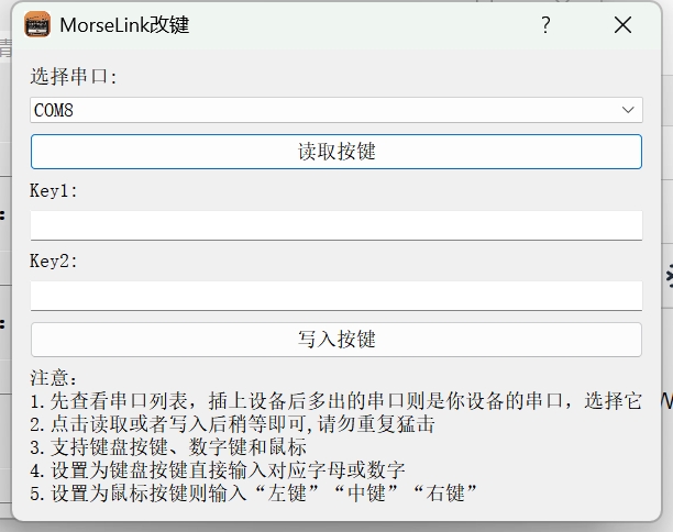

改键
1.烧录好固件后使用下图软件MorseLink程序改键,MorseLink的下载地址
MorseLink.hex
