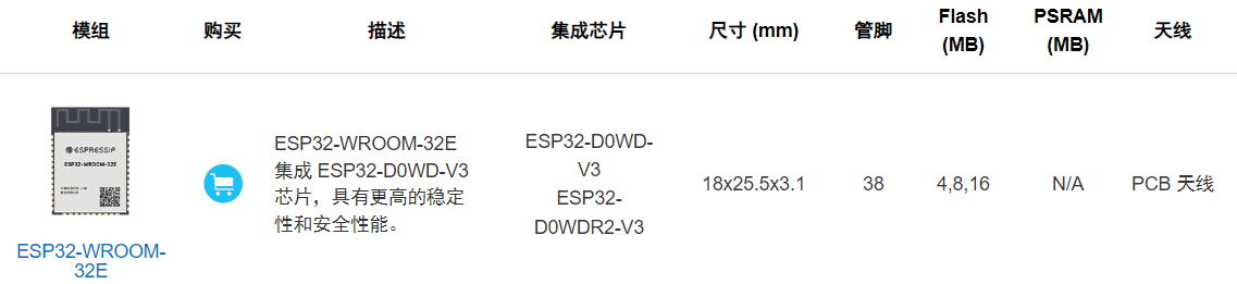

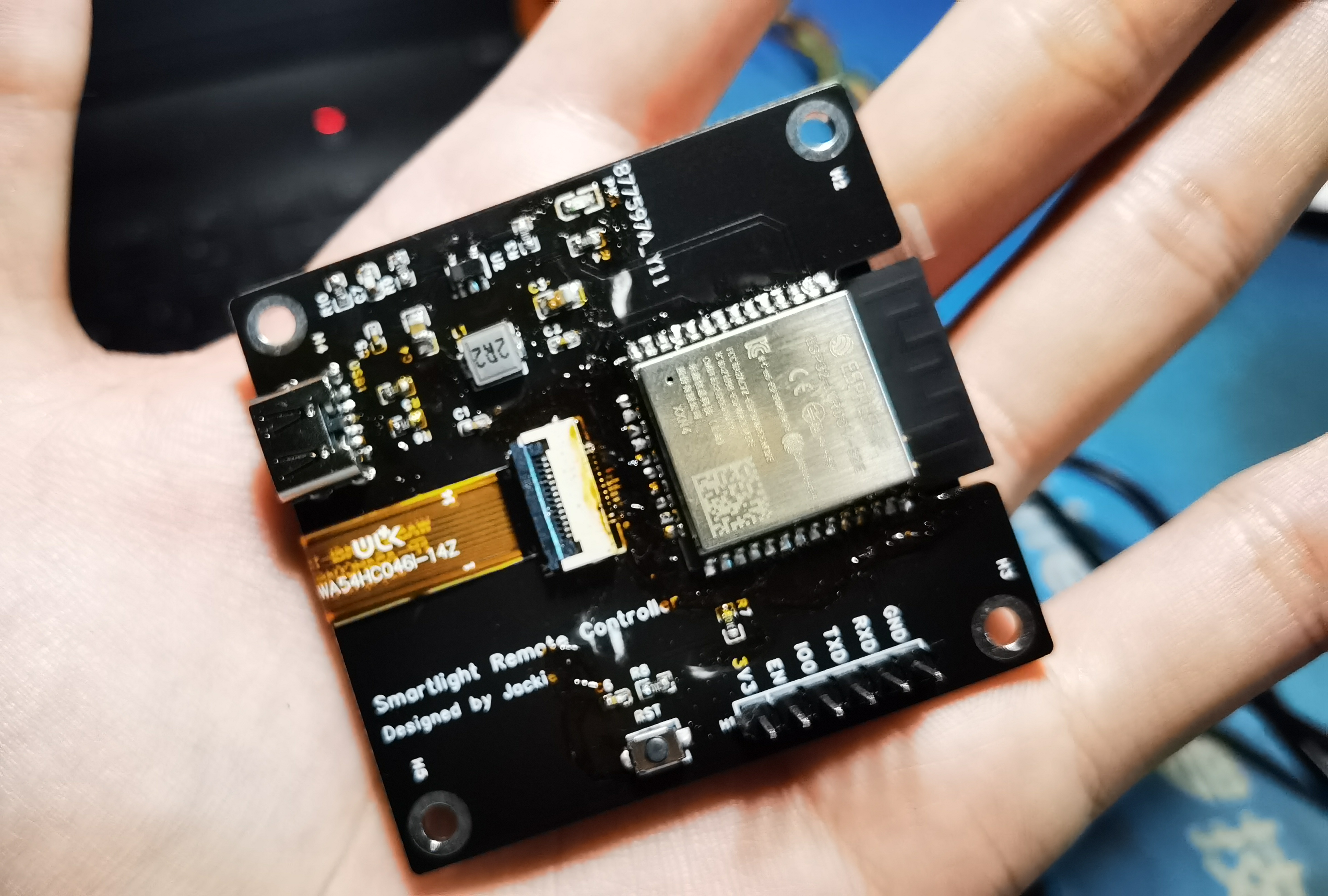

因为这个遥控器要使用WiFi与LED的控制端进行通信,所以肯定选择ESP32作为主控,我选择的是ESP32-WROOM-32E模块,这个模块用的是ESP32的最新内核,比初代的内核更稳定;模块使用板载天线,所以在PCB的对应区域有挖空,防止干扰信号。
整块板子的供电采用DC-DC降压的方案,相比于传统的LDO线性降压,DC-DC的效率会更高,也更省电;唯一的缺点就是外围器件会比较多,手工焊接会比较费时。
板子上有一个14pin的FPC接口用于连接触控屏,触控屏是在TB淘来的,240X240分辨率,显示芯片为ST7789;支持电容触摸,触摸芯片为CST618D,这个芯片比较少见,网上是找不到代码的,但驱动跟其他电容触摸芯片差不多,可以借鉴过来。
这个屏幕的TB链接->1.54寸IPS液晶显示IICST7789串口240*24014PIN集成接口电容触摸屏
板子还引出了下载接口,这个下载接口是兼容我之前设计的ESP通用下载器,文章链接在此->ESP通用下载器

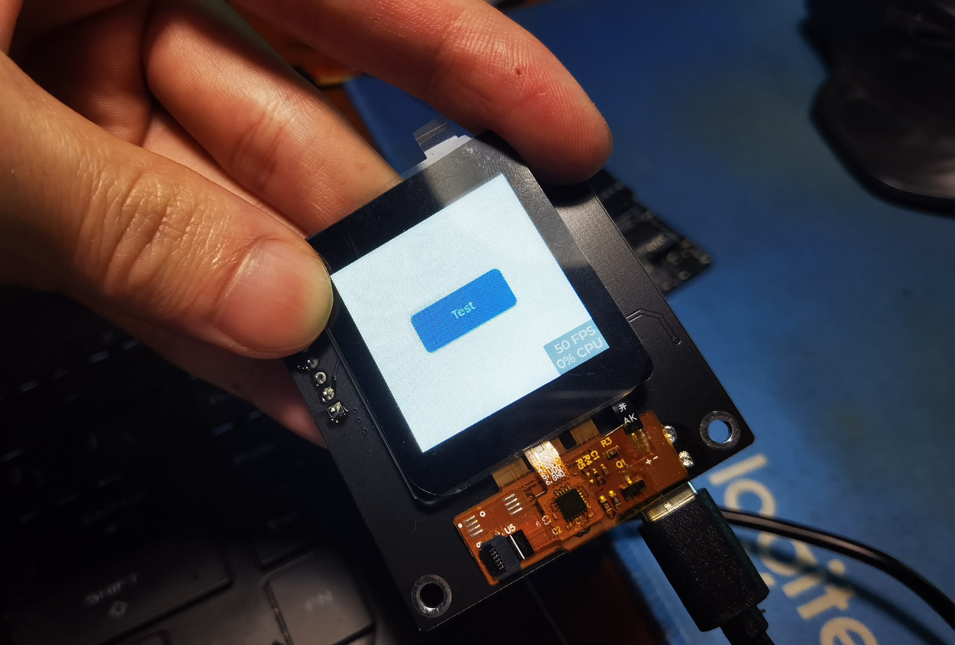

三、实物图
下图为屏幕连接好显示的效果。
