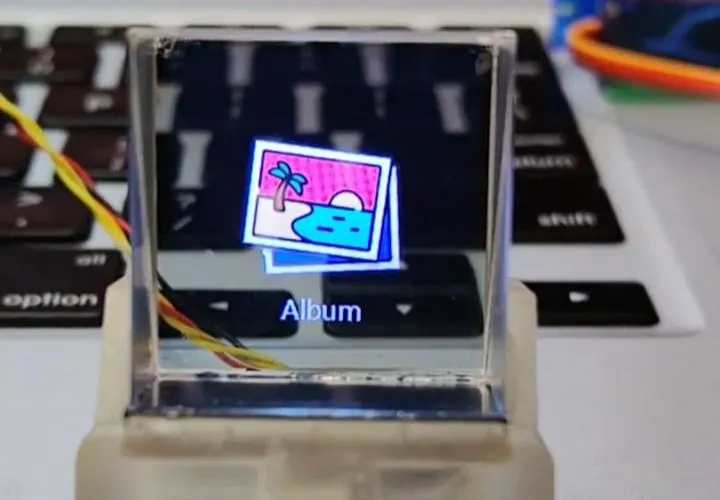

实用版holocubic方案开源,共10个应用,功能涵盖了相册、时钟、计时器、天气、2048小游戏、FTP、视频播放器、文件管理器、设置、固件说明等功能,完成功能闭环
简介:实用版holocubic方案开源,共10个应用,功能涵盖了相册、时钟、计时器、天气、2048小游戏、FTP、视频播放器、文件管理器、设置、固件说明等功能,完成功能闭环
创建时间:2025-02-17 09:25:32更新时间:2025-04-27 14:55:04
本项目是参考稚晖君的Holocubic项目以及第三方Holocubic AIO项目制作的,板子是自己练手从零开始画的,尺寸跟原版一致。固件为参考各方开源固件,同时结合学习的LVGL框架从零开发完成10个应用,功能涵盖了相册、时钟、计时器、天气、2048小游戏、FTP、视频播放器、文件管理器、设置、固件说明等功能,重新设计了动作判断逻辑,更加符合使用习惯且判断更加准确。
附件上传了10个应用的演示视频,以及使用Holocubic通关2048小游戏的视频。
本工程是Holocubic的主控制板部分
LCD屏幕部分的PCB在这里:https://oshwhub.com/jeeeeeiel/holocubic_lcd
SD卡目录结构:
1./album:用于存放album app展示的图片文件,.jpeg/.jpg格式,建议分辨率240*240
2./movie:用于存放movie app播放的视频文件,.mpeg格式,建议分辨率240*240
视频转换工具建议使用ffmpeg
