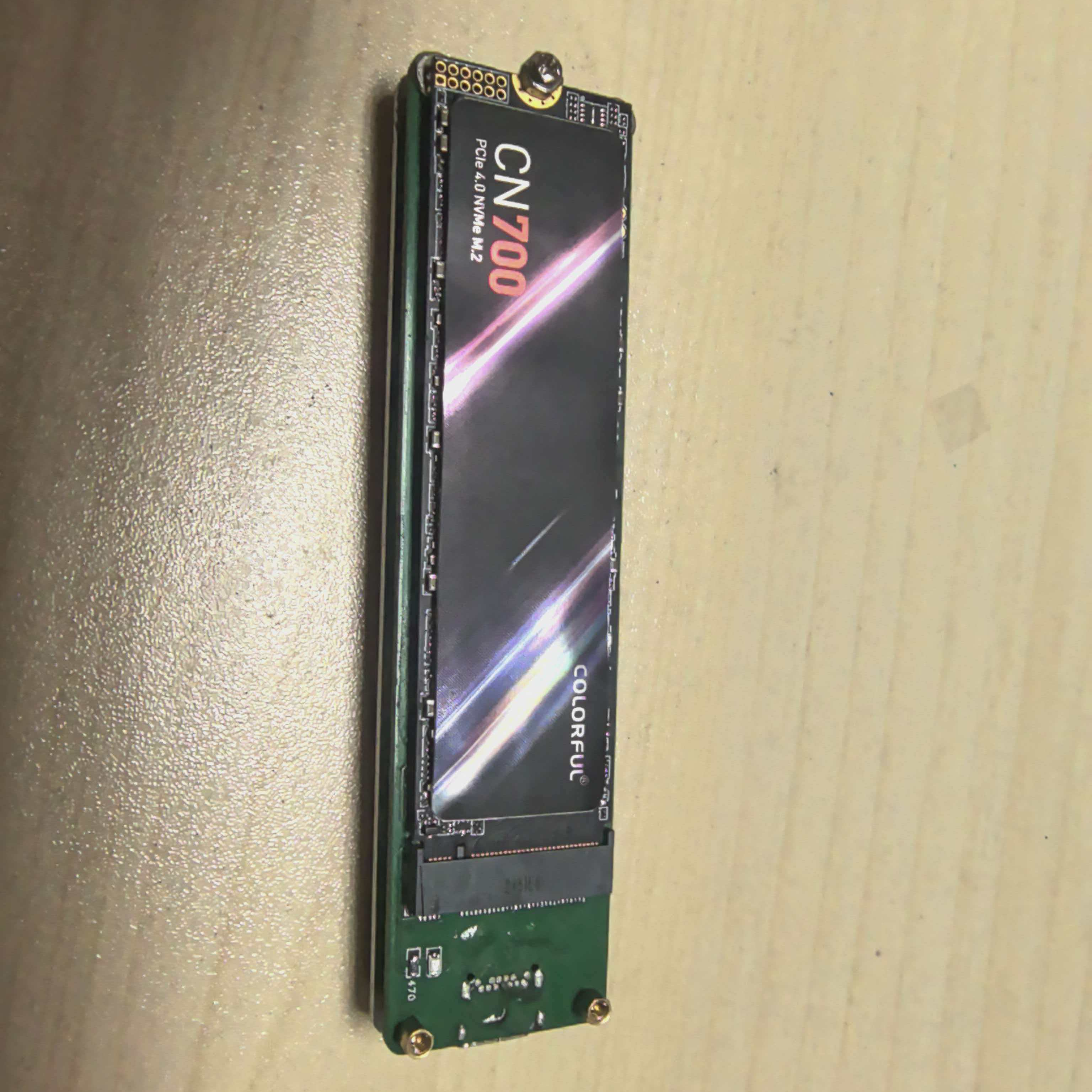

JMS583-移动硬盘盒
使用和烧录原理参考这位大佬的:https://oshwhub.com/aknice/jms583-demo
缩放了PCB的尺寸,使用嘉立创6层板免费打样。
鉴于芯片发热量较大,使用铝基板+导热硅脂给芯片散热。
导热硅脂链接:https://detail.tmall.com/item.htm?id=832714000795(2mm厚或者3mm厚都可以)
USB母座链接:https://item.taobao.com/item.htm?id=853144718076&skuId=5652085128907
JMS583芯片链接:https://item.taobao.com/item.htm?id=933560035025
M2铜柱3mm厚即可,
USB3.2数据线自行选购。
固态硬盘自行选购。
