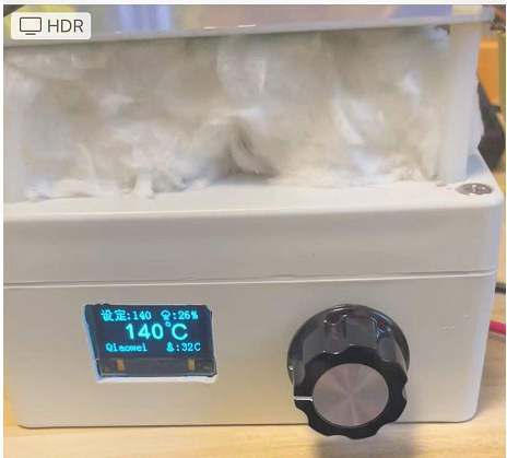

源码v1.0 优化了界面,优化后界面如下所示:
最高加到多少没有测,我一般调2220度,大概1分钟左右就可以加热到 , 温度基本够用 。

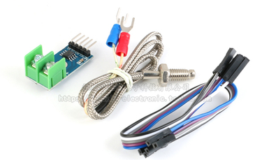

大概15元
4. 旋转编码器模块
大概 3块

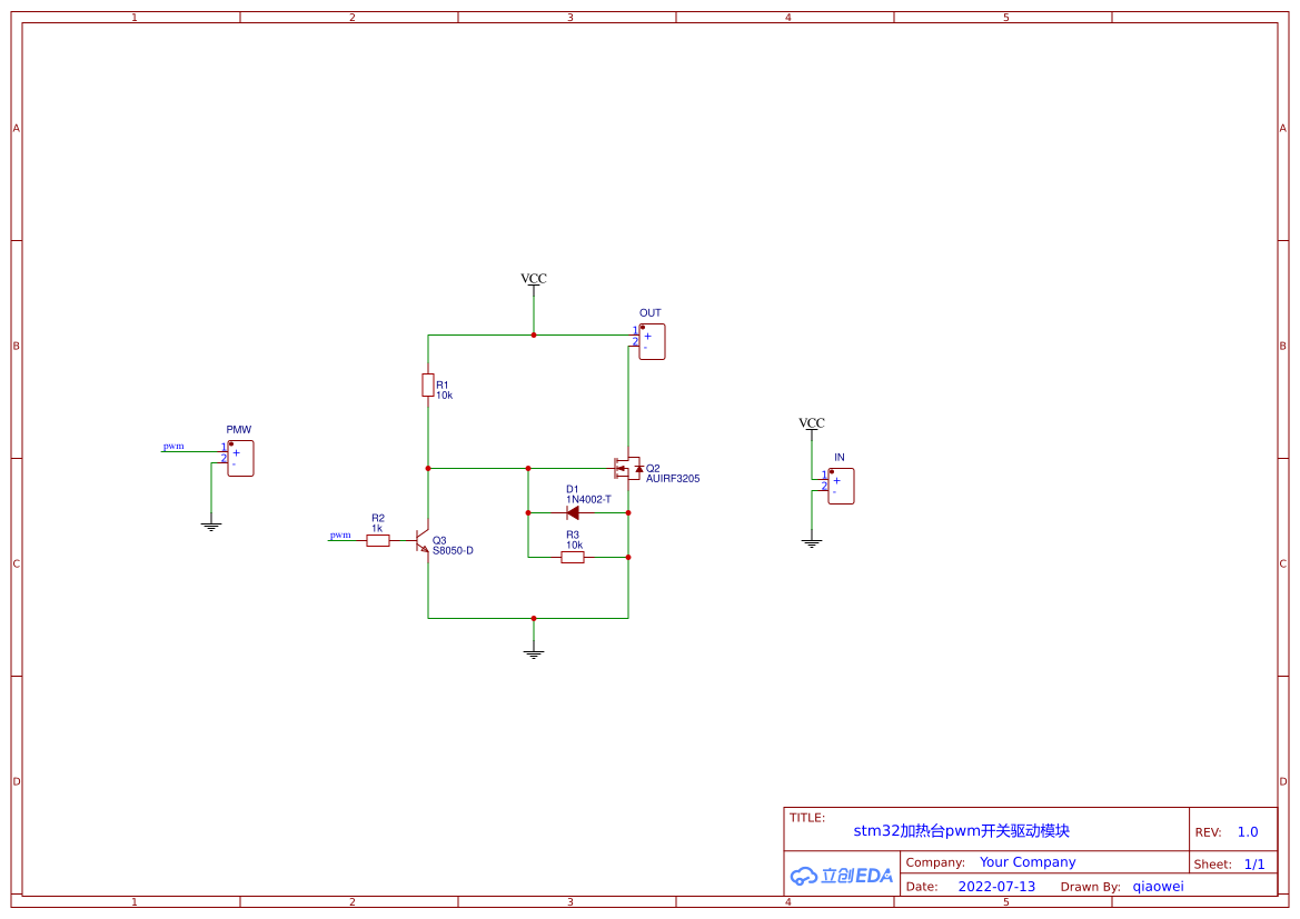

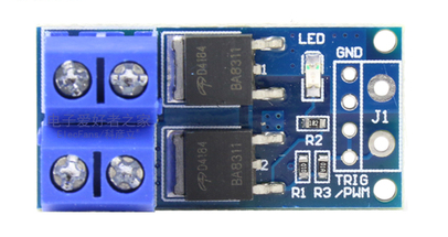

5. pwm开关模块
本来买的是这种
价格1.7元,虽然标的功率是400w,但是电流一大就容易烧毁,所以pwm这块用洞洞板自己焊了一个模块。
电路图参考下面给出的原理图,可以自己焊一个。也可以使用下面提供的pcb打板,不过那个pcb没有测试过,慎用  。

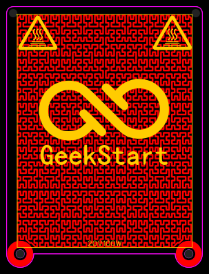

7.  10 * 7 铝基加热板 一块  。
直接使用的这个工程的板子 https://oshwhub.com/GeekStartzhan-shuo/GSH_Bed-lv-ji-ban-jia-re-ping-tai
为了防止作者移除项目,将10*7的pcb放到下面的设计图里,可以直接使用这个pcb图在立创打板。

4. pwm模块
参考下面给出的原理图接线。
电源20~24v ,  120w 左右 。
