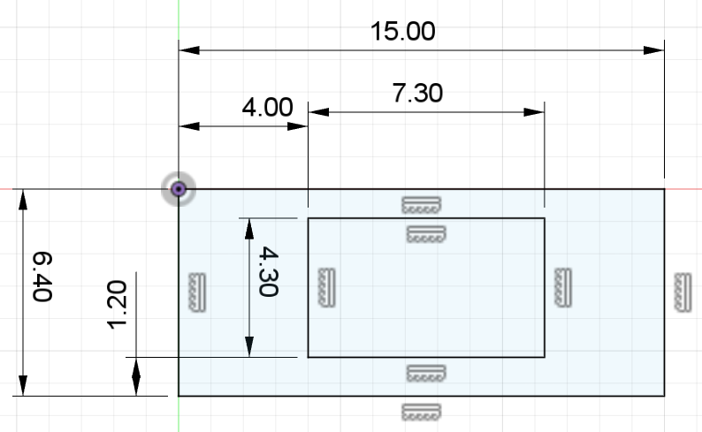

图上的拨动开关固定并没有使用胶水,而是画了一个非常简单的打印件(拉伸1.4mm),把开关套上后就刚好能卡在高频头仓里,试了一段时间还挺稳定的。
