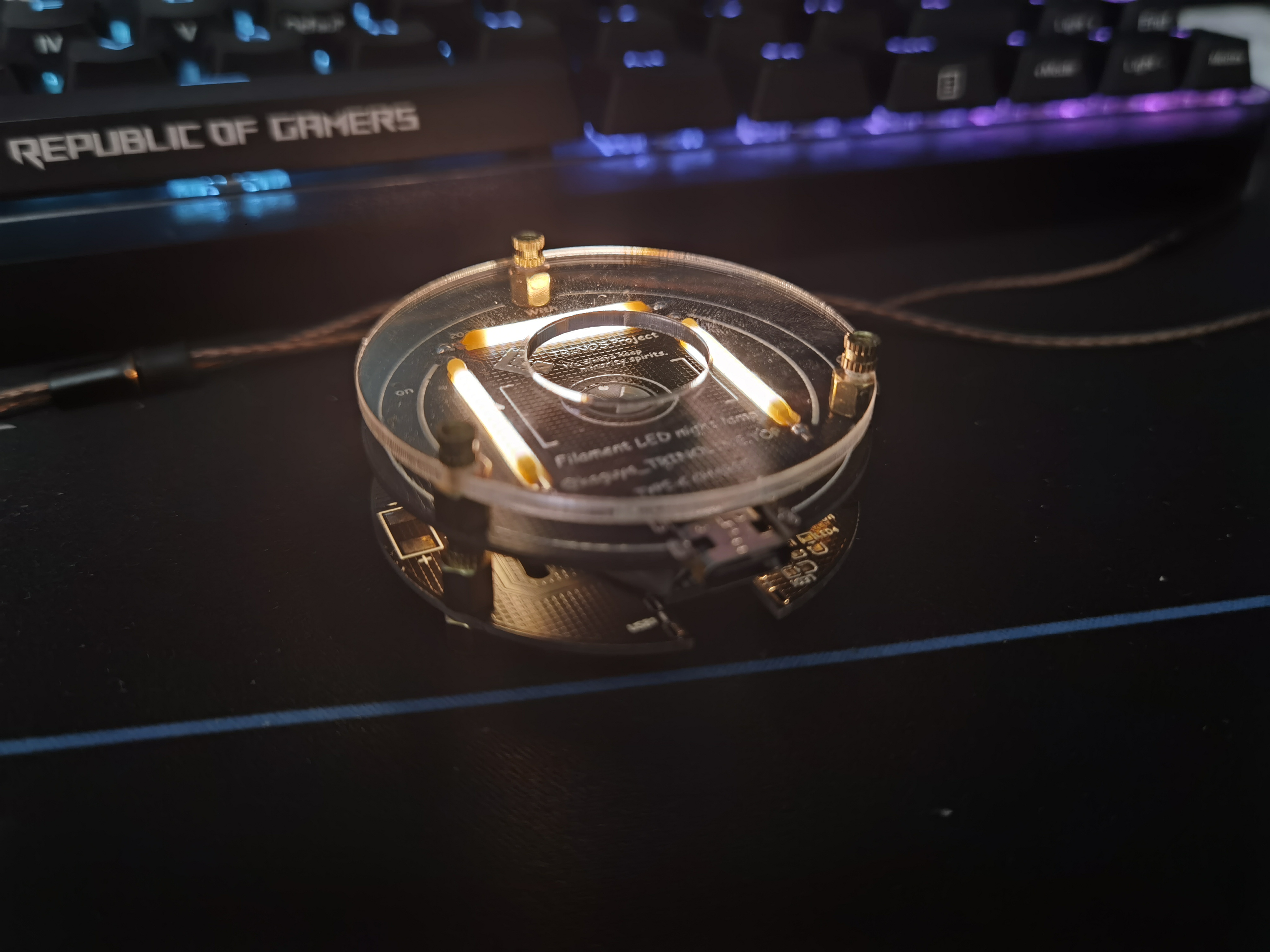

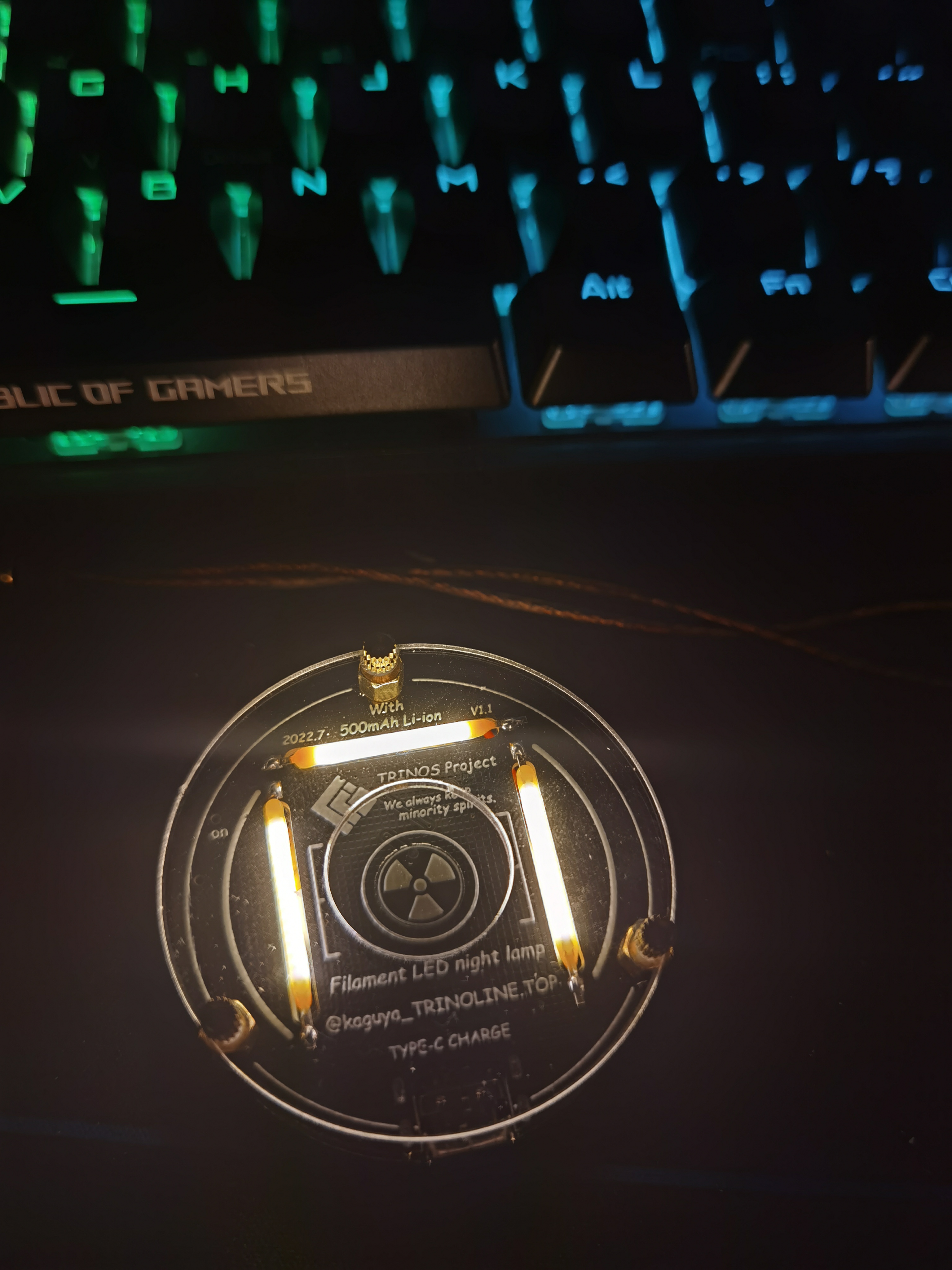

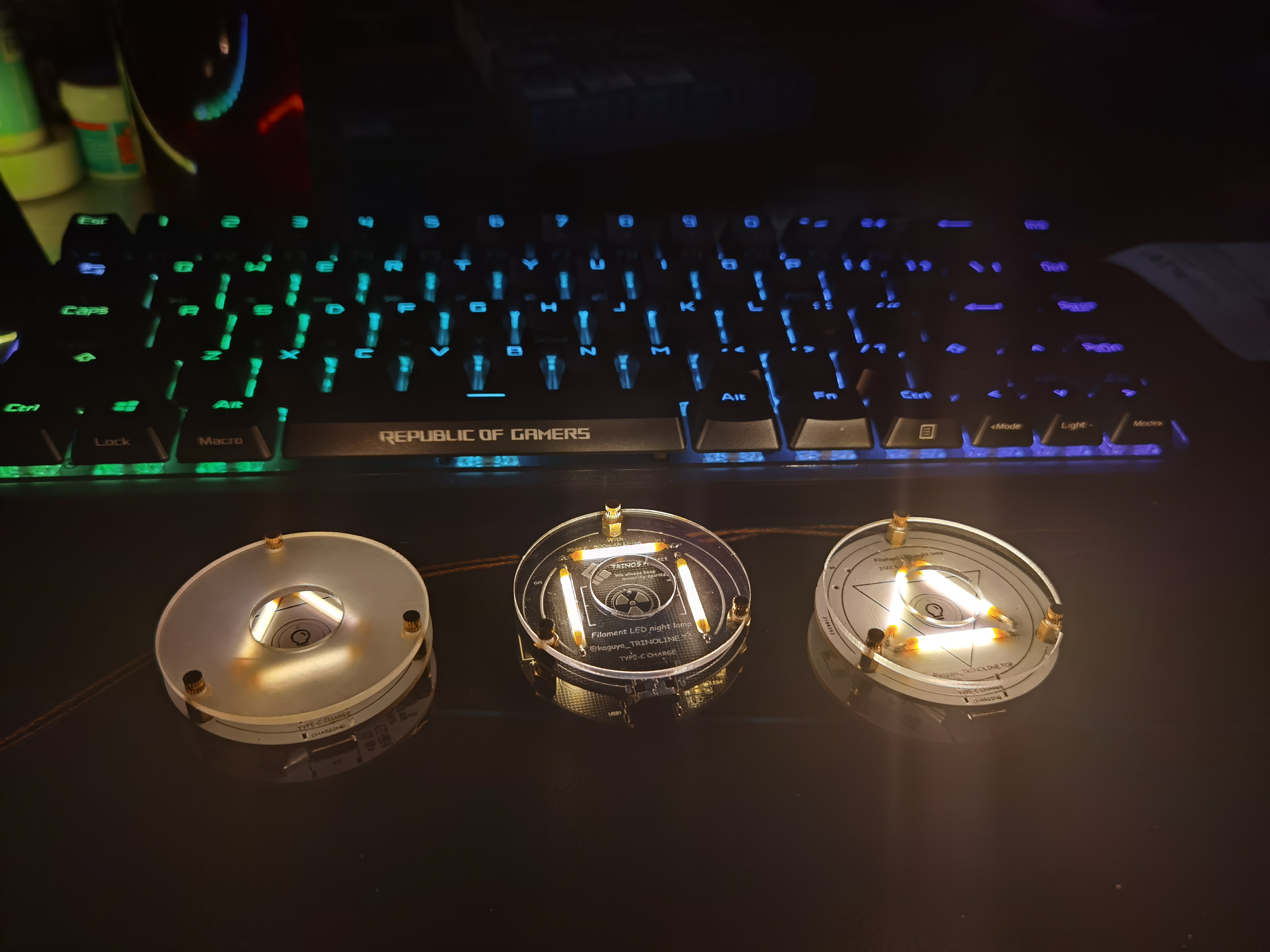

较上版本而言电路部分完全没有变化,只是添加了亚克力顶盖并改变了外形和布局,具体有:
1.灯丝进行了沉板,突在pcb表面确实容易损坏。
2.由于灯丝沉板槽孔占据了pcb位置,故更改了灯丝摆放位置和元件布局,迫于空间将部分阻容改为0603封装。
3.typec插座进行了沉板,主要是因为手上只剩下沉板的插座了。
4.将第二个只有边框层的pcb文件导出为dxf即可拿去制作亚克力板,2mm厚即可。
实物图
二世同堂(
