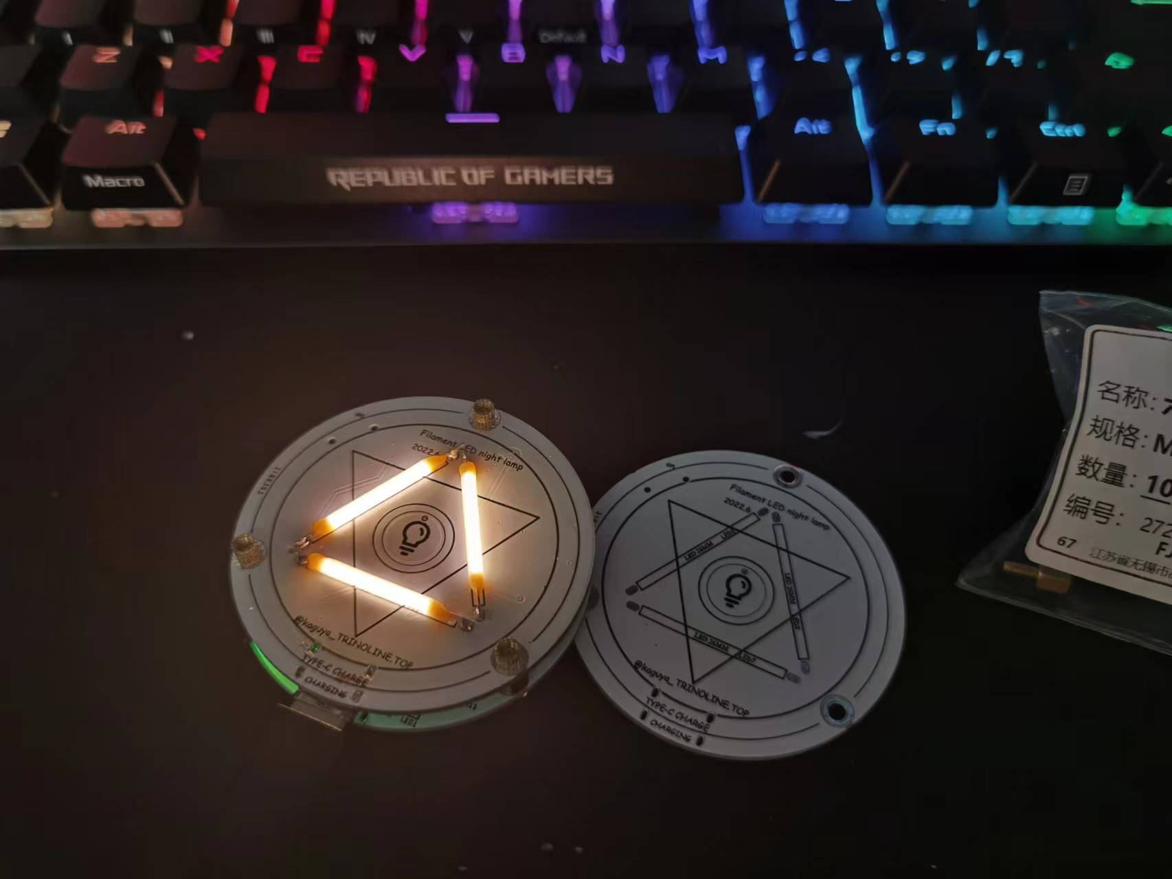

带锂电池的无极调光夜灯(无MCU)
没啥技术含量的小东西,使用的电路设计都是之前其他项目里经过多次验证的,可以放心使用
阻容主要采用0805封装,type-c为6p的,方便手焊(有几个还是0603是忘改了。。。)

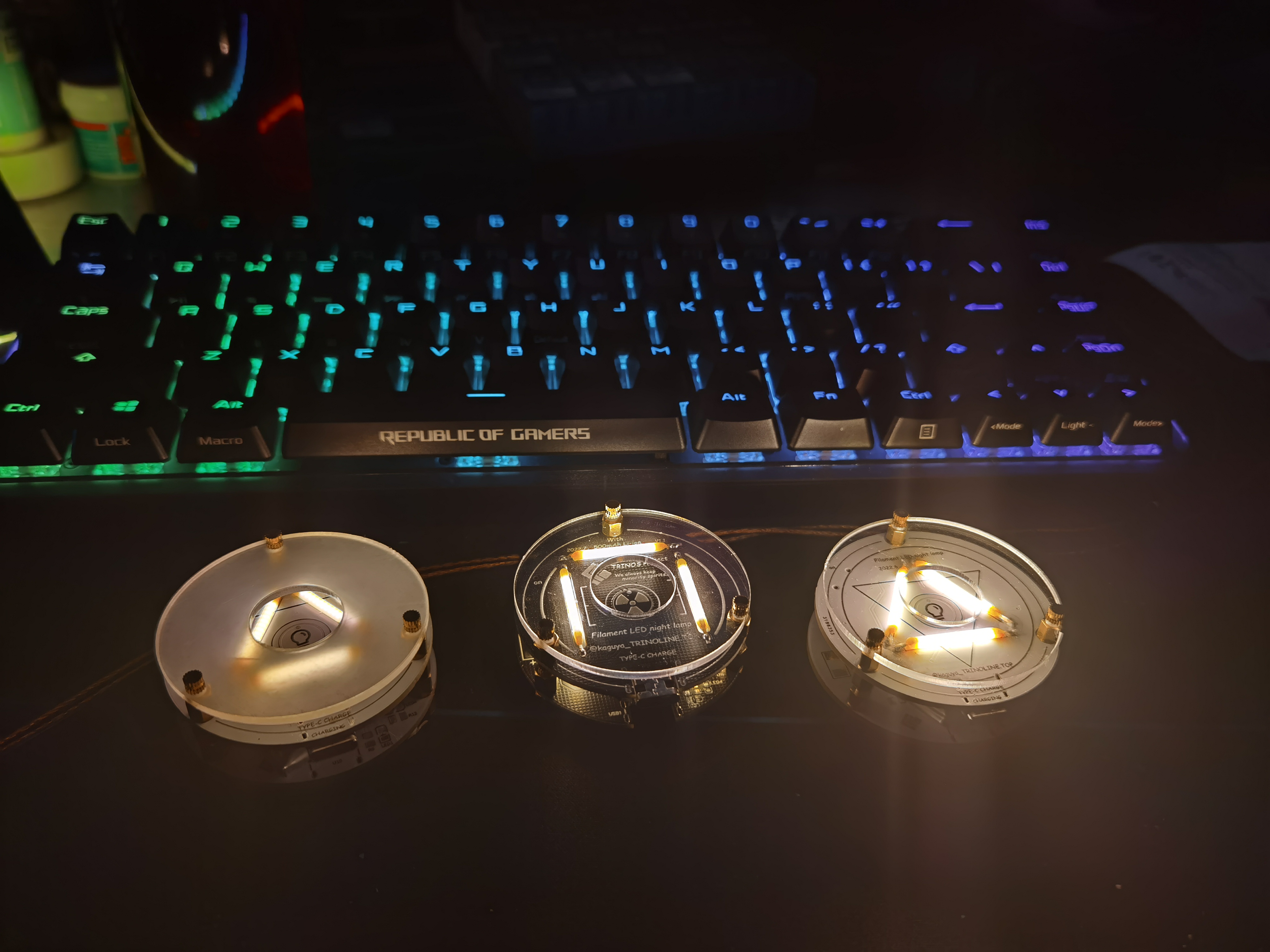

添加了顶部亚克力板,保护灯丝,把第二个只有边框层的pcb文件导出为dxf格式后即可拿去切割亚克力板
V1.1外形改进版本:TYPE-C无极调光夜灯V1.1 外形改进 - 嘉立创EDA开源硬件平台 (oshwhub.com)
虽然只是改了外形,当个人觉得这版本更好

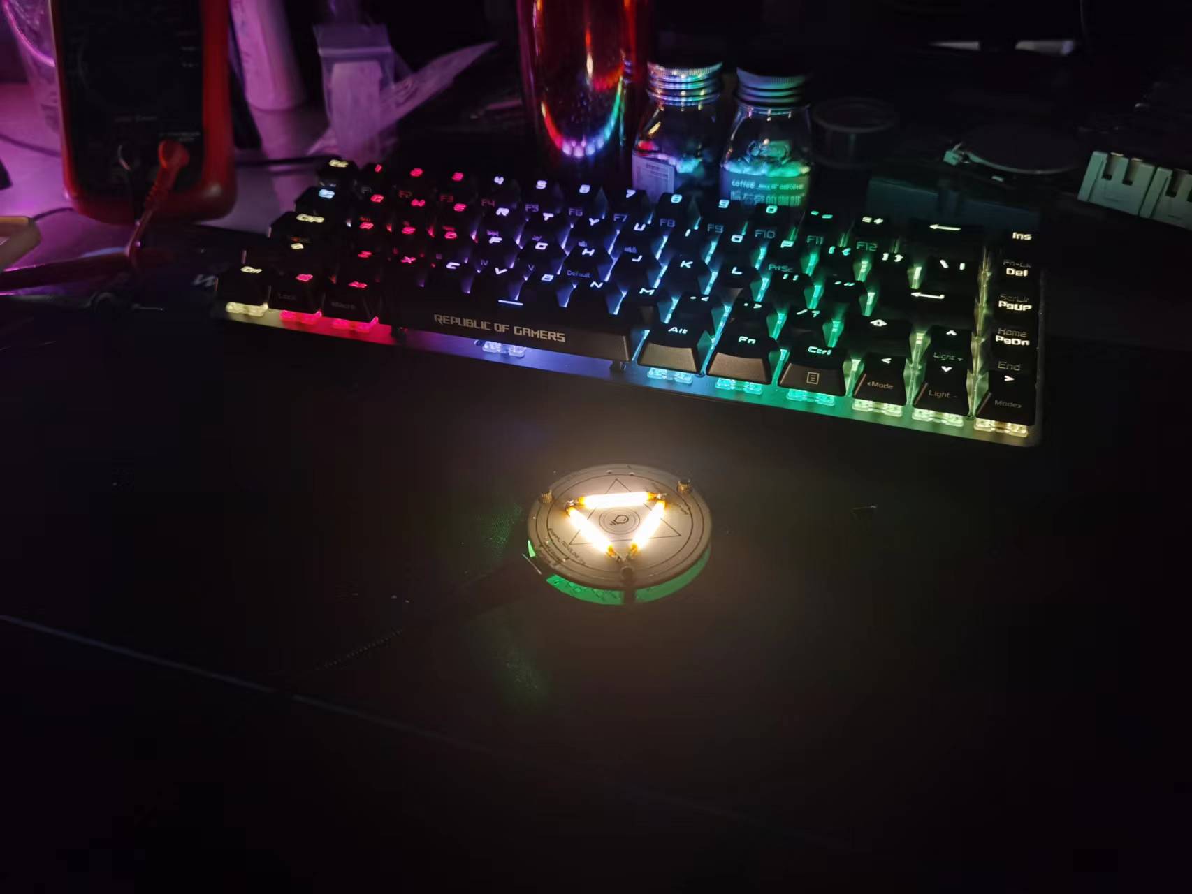

- 照明:比较火的26MM的led灯丝,暖白光
- 无极调光:SGL8022W(这部分参考了这位的设计:触摸无极调光雪花灯(陶瓷灯丝)(新手小白也可以做!) - 嘉立创EDA开源硬件平台 (oshwhub.com),这芯片没那么难买,淘宝上直接搜出来的几个都能用)
2.说明
- 灯丝3V供电,串联了100Ω电阻限流,实测调光下满亮度工作时两端电压为2.56V左右并且长时间工作几乎不会发热,这最大亮度作夜灯比较合适,要增大亮度作为夜间照明需要增大两端电压or减小限流电阻的值(目前测试下来3V限流电阻在18Ω-100Ω里选择就可以,完全不加限流电阻会有点发热)。
- 锂电降压的ldo用3.3v的也可以,本电路负载不算大只需要是低压降ldo即可(rt9013,xc6206,lp5907等),若用3.3v根据想要的最大亮度调整限流电路的值即可(仍用100Ω也可以,这个灯丝比想象中的耐造很多别5v直接上去就行,只不过亮度太高发热大影响寿命)。
- 可以在灯管周围裹散光纸(我不大知道怎么称呼这东西,就是那种磨砂质感散射光源的),光会更柔和均匀。
- 组装用m2.5的铜柱把板子连起来就行,电池夹在中间。
- 本项目此版本基本就算一个方案验证与娱乐产品,但给家里人当夜灯用的时候反响还不错,未来打算增加基于电压比较器和光敏电阻的光控部分(光控为达到效果主要是要试参数但手上又没面包板跟插件电阻测试)。
