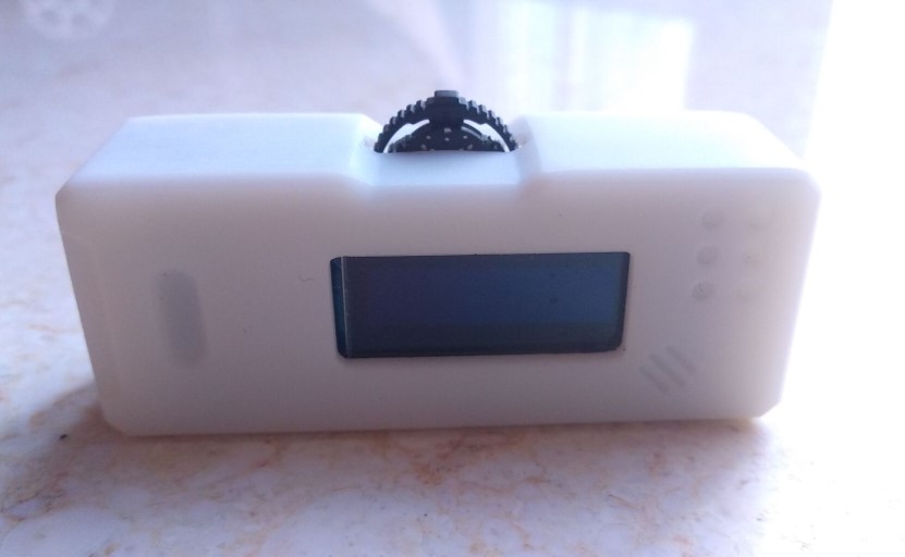

主控芯片为N32G430C8L7,集成了电流表,简易电压检测(逻辑分析仪),在线link。
简介:主控芯片为N32G430C8L7,集成了电流表,简易电压检测(逻辑分析仪),在线link。

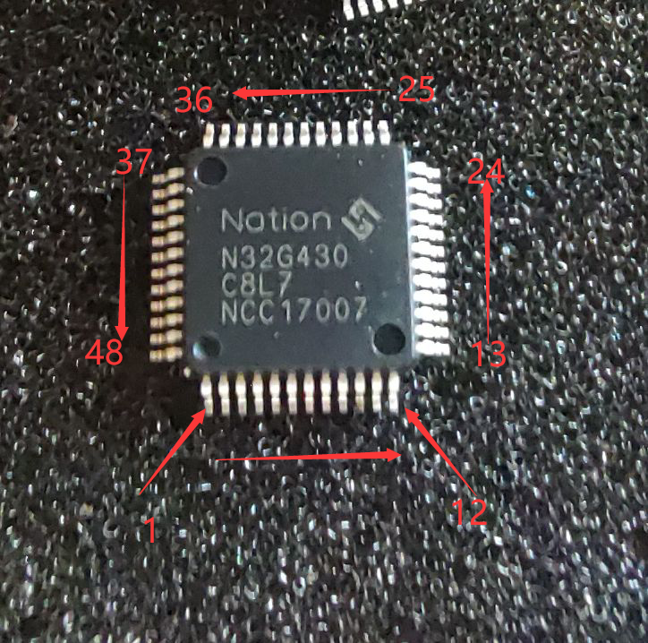

使用注意事项
1.不支持快充
2.串口部分只为将来若有的上位机使用,无需可不焊
3.烧录可使用stlink+keil
4.焊接芯片时勿要焊错引脚。(附群友给的引脚图)
关于外壳
1.外壳将会开源step与stl文件,stl文件将会直接放到附件,step文件如果需要可私聊我,oshwhub上或者qq都可以。
2.关于打印,安利一下立创的三维猴,一个月可以免费两个件当然我这个不行,设计原因,sry,和免费的一起打可以免邮)
3.建议板厚1.6,但需裁剪usb口的突出部分(1.2板厚未测试)
4.过盈配合,并采用m.2*3的螺丝再次固定

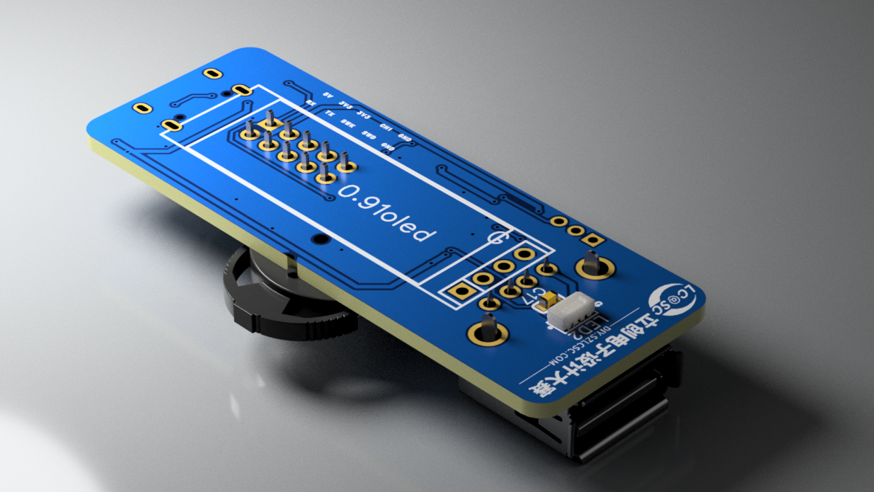

关于硬件
1.排母(已将rx tx swclk swdio 3.3v 5v gnd 引出,作为在线烧录器)
2.ws2812卧贴(外壳上的凹槽便是透光设计)
3.单通道电压检测仪(逻辑分析仪)用排母引出,引脚定义为ch1
4.拨轮开关三个方向,左向为上一页,右向为下一页,按下为确定
附原帖地址
【训练营官方案例】USB电流表 - 嘉立创EDA开源硬件平台 (oshwhub.com)
引出引脚定义
串口及调试器接口 供电 电压检测(板载两个,一个作为usb口,一个引出)
rx tx swclk swdio 3.3v 5v GND ch1
已测试 已测试 已测试
